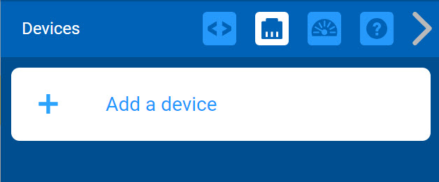

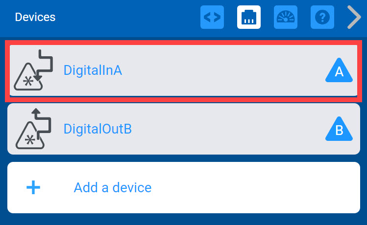

Cihazlar penceresini açmak için Cihazlar düğmesini seçin.
V5 için robot konfigürasyonunu gösteren diyagram, çeşitli bileşenleri ve performans ve işlevselliği optimize etmek için bunların düzenlenmesini göstermektedir.

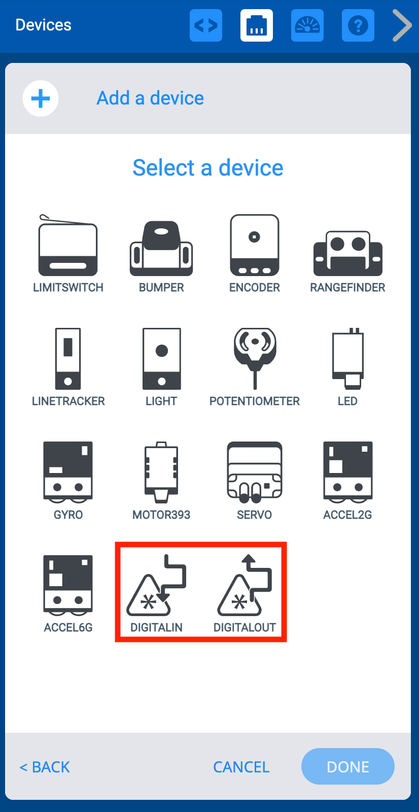

'Cihaz ekle'yi seçin.
V5 kategorisi için robot konfigürasyonunu gösteren, çeşitli bileşenleri ve bunların optimum performans için düzenlenmesini gösteren diyagram.

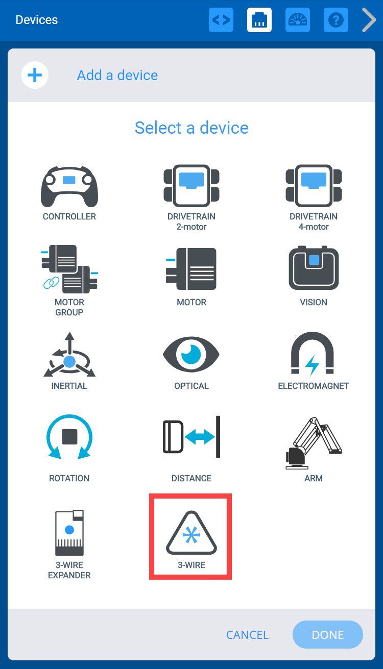

'3-KABLOLU'yu seçin.
Robotik uygulamalarda optimum performans için çeşitli bileşenleri ve bunların düzenlemelerini gösteren V5 robotunun yapılandırmasını gösteren diyagram.

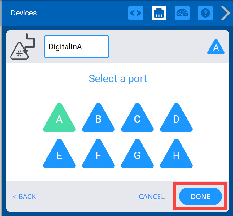

'DIGITALIN' veya 'DIGITALOUT'u seçin.
Cihazın VEX V5 Brain'de hangi bağlantı noktasına bağlı olduğunu seçin. Diğer cihazlar için önceden yapılandırılmış olan bağlantı noktaları kullanılamayacaktır. Bağlantı noktası seçildikten sonra, cihazı yapılandırmaya göndermek için 'Bitti'yi veya Cihazlar menüsüne geri dönmek için 'İptal'i seçin.
Not: 'İptal' seçeneğinin seçilmesi, cihazda yaptığınız tüm değişiklikleri geri alacak ve konfigürasyonun bir parçası olmayacaktır.

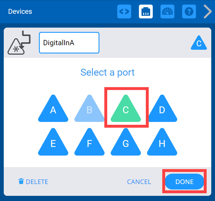

Aygıtın bağlantı noktası numarasını Aygıtlar penceresinde seçerek değiştirebilirsiniz.
V5 için robot konfigürasyonunu gösteren diyagram, motorlar, sensörler ve yapısal elemanlar dahil olmak üzere çeşitli bileşenleri ve bunların düzenlemelerini göstermektedir.
Bağlantı Noktası Seçimi ekranında farklı bir bağlantı noktası seçtiğinizde bağlantı noktası numarası yeşile dönecektir. Daha sonra değişikliği göndermek için 'Bitti'yi seçin.
Robot Yapılandırması bölümündeki V5 Kategori Açıklaması ile ilgili çeşitli bileşenleri ve bunların bağlantılarını gösteren bir V5 robotunun yapılandırmasını gösteren diyagram.

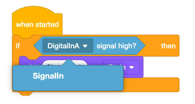

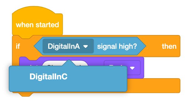

Projenizde halihazırda kullanılan bir cihazın bağlantı noktasını değiştirirseniz, açılır menüyü kullanarak cihazın bloktaki adını yeni adla güncellemeniz gerekecektir.

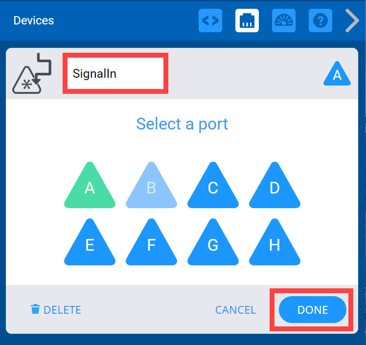

V5 kategorisi için robot konfigürasyonunu gösteren diyagram, robotik uygulamalarda optimum performans için temel bileşenleri ve bunların düzenlenmesini sergiliyor.
Bağlantı Noktası Seçimi ekranının üst kısmındaki metin kutusundaki adı değiştirerek cihazı yeniden adlandırabilirsiniz. Geçersiz bir ad seçerseniz metin kutusu bunu belirtmek için kırmızı renkte vurgulanacaktır. Daha sonra cihaz değişikliklerini yapılandırmaya göndermek için 'Bitti'yi seçin.
Not: Değişkenler ve cihazlar için adlandırma kuralları hakkında daha fazla bilgi için VEX Kütüphanesindeki bu makaleyi görüntüleyin.
Robotik uygulamalarda optimum performans için temel bileşenleri ve bunların düzenlenmesini gösteren V5 robotunun yapılandırmasını gösteren diyagram.
Projenizde halihazırda kullanılmakta olan bir cihazın adını değiştirirseniz, açılır menüyü kullanarak cihazın bloktaki adını yeni adla güncellemeniz gerekecektir.

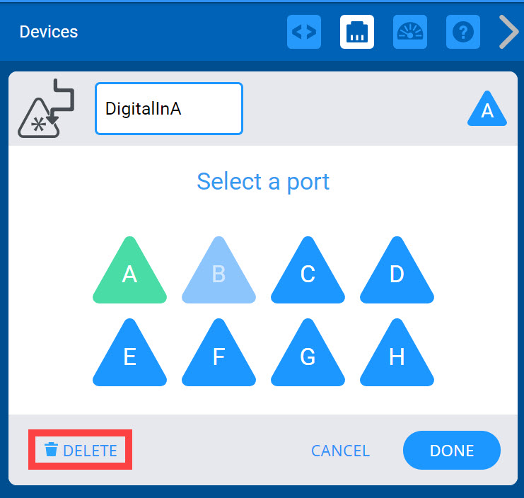

Dijital Giriş veya Dijital Çıkış 3 Kablolu Cihazı Silme
V5 için robot yapılandırmasını gösteren diyagram, V5 Kategori Açıklaması bölümüyle ilgili çeşitli bileşenleri ve bunların düzenlemelerini göstermektedir.
Port Seçimi ekranının alt kısmındaki 'Sil' seçeneği seçilerek cihaz silinebilir.
Not: Projenizde halihazırda kullanılmakta olan bir cihazı silerseniz, silinen cihazı kullanan blokları da silinceye kadar onu indirmeye çalışırsanız projeniz bir hata üretecektir.
