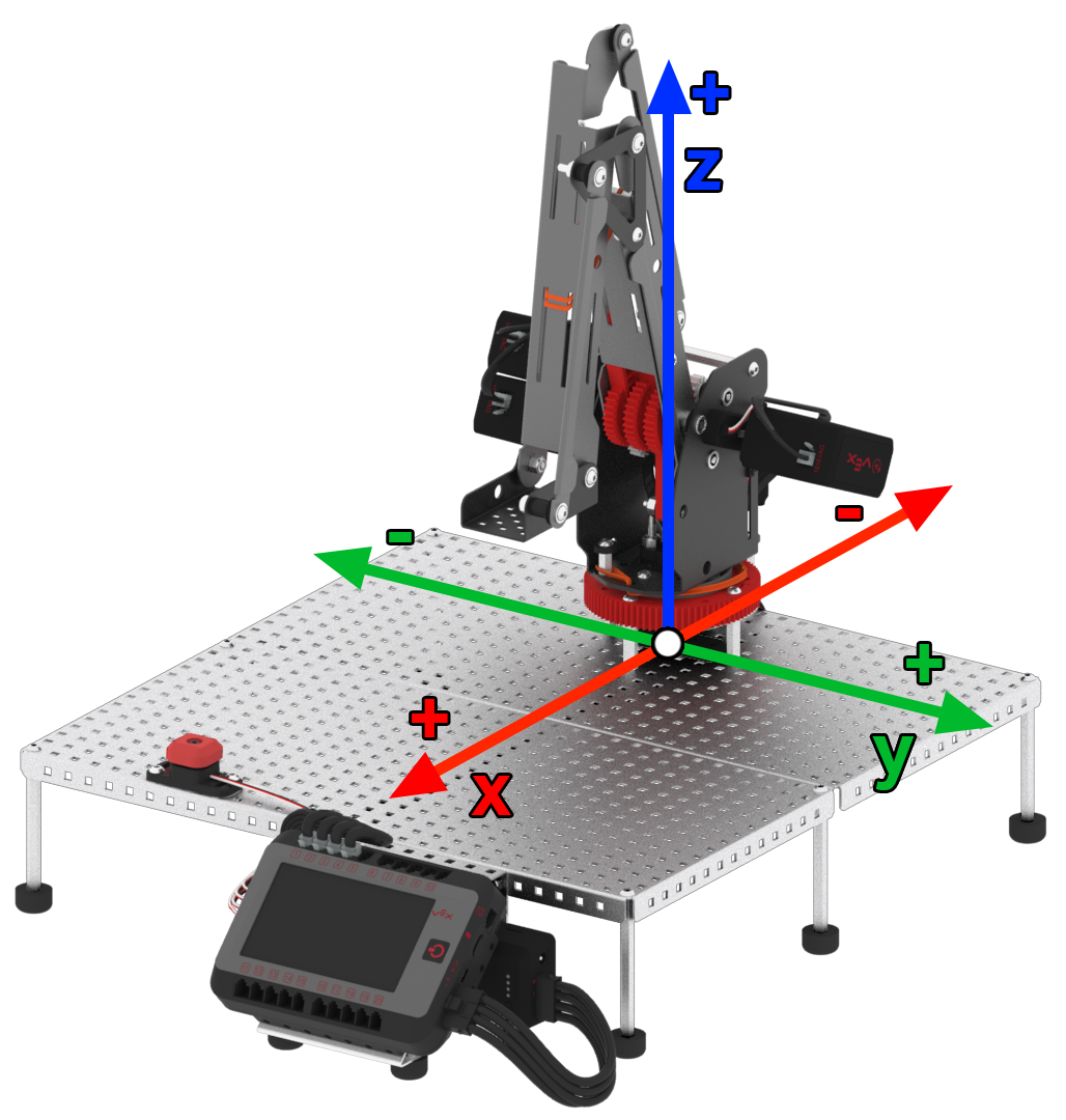

Kariyer ve Teknik Eğitim bağlamında optimum konumlandırma için etiketli bileşenler ve XYZ koordinatlarını içeren V5 Workcell'in kurulumunu gösteren diyagram.
Genel olarak endüstriyel robotların ve özellikle V5 Workcell'in güvenli ve tekrarlanabilir bir şekilde çalışması gerekir. Workcell'in sonraki tüm hareketlerin temel alınacağı sabit, bilinen bir konuma (aynı zamanda ev konumu da denir) ihtiyacı vardır.
Workcell'de bireysel motorların, koldaki metal gibi fiziksel sınırları yoktur. Kolun üzerindeki metalin belirli yönlerde hareket etmesini engelleyen fiziksel sınırları vardır.
Bu nedenle, motorlar potansiyel olarak dönmeye devam edebilir ve kolu fiziksel sınırlarının ötesine geçmeye zorlayarak Workcell'in potansiyel olarak kırılmasına neden olabilir.

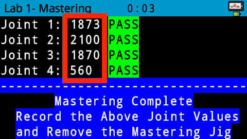

Potansiyometreler ayrıca Workcell'in kolunun üç boyutlu uzayda nerede olduğunu bilmek için de kullanılır. Bu, V5 Workcell'i VEXcode V5 kullanarak kodlarken, doğru ve tekrarlanabilir bir şekilde çalışmasını sağlamak için kullanılan önemli bir bilgi parçasıdır.
Robotik bir bağlamda çağrı geçişini ustalıkla gerçekleştirmek için etiketli bileşenler ve bağlantılar içeren, Kariyer ve Teknik Eğitim için V5 Workcell'in kurulumunu gösteren diyagram.
Mastering işlemi, Workcell üzerindeki dört bağlantının her biriyle ilişkili potansiyometrelerin yukarıda belirtilen önceden belirlenmiş aralıklar içinde olmasını sağlar. Mastering sırasında potansiyometrelerin kabul edilebilir aralıklarda olup olmadığını bildirmek için VEXcode V5'teki örnek bir proje kullanılır. Eğer öyleyse, bu değerler daha sonra kullanıcı tarafından kaydedilir ve Workcell'in VEXcode V5'te kodlanması sırasında tanımlanır.

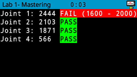

CTE için V5 Workcell kurulumunu gösteren diyagram, yapılandırma sürecinde yer alan bileşenleri ve bağlantıları göstermektedir.
Dört eklemden herhangi biri arızalandığını bildiriyorsa, kolun hareket ettirilmesi potansiyometredeki silecek kolunu ölü bant bölgesine döndürebilir; bu, kolun mevcut fiziksel konumunu bilmemesine neden olur ve Workcell'e veya Workcell'e zarar verebilir. kendini silahlandır.
