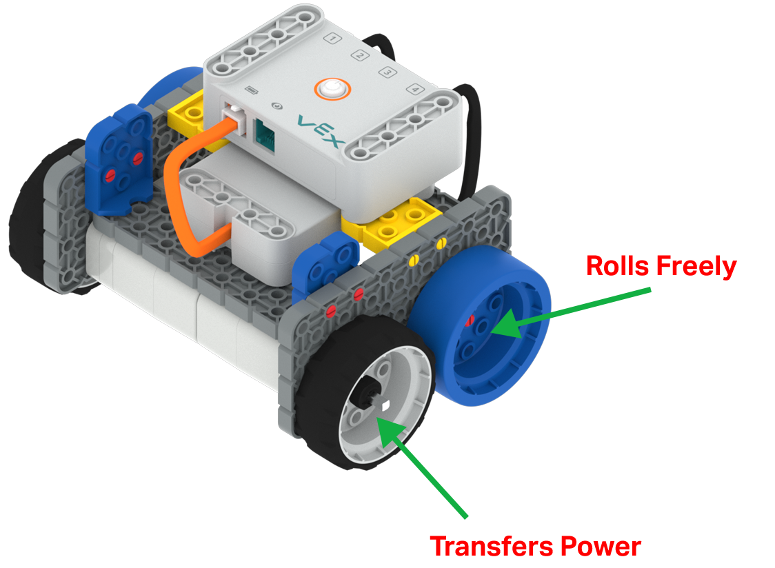

GO Kod Tabanlı robotun, iki tip tekerleğini gösteren oklarla gösterilen diyagramı. Gri Tekerlek parçaları robotu çalıştırmak için güç aktarırken, Mavi Tekerlek parçaları serbestçe döner ve güç aktarmaz.
Code Base projesi çarkların nasıl çalıştığına dair çok güzel bir örnek sunuyor. Projenin Mavi Tekerleklerinin ortadaki yuvarlak deliği tekerleklerin serbestçe dönmesini sağlar. Gri Tekerleklerin ortasındaki kare delikler, motorların güçlerini Kod Tabanını hareket etmeye zorlayacak şaftlara aktarmalarına olanak tanır.

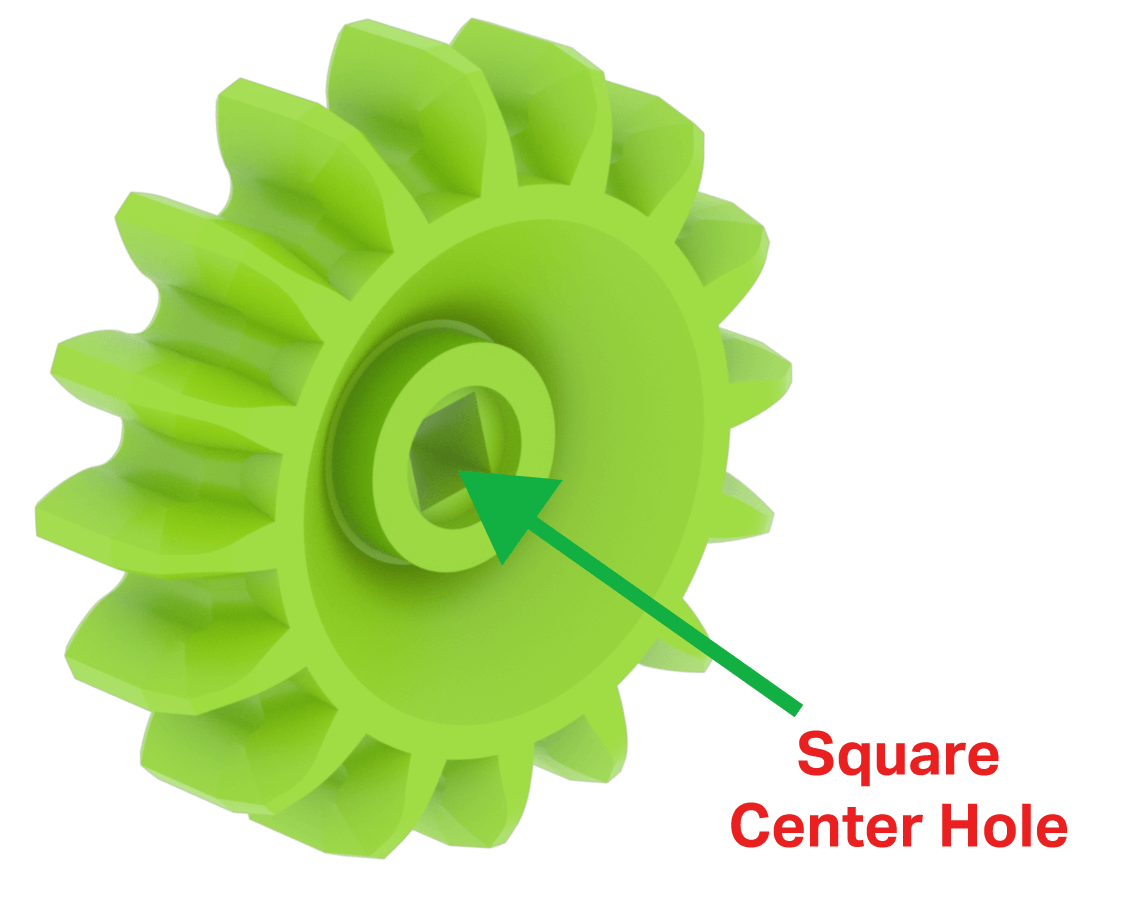

Yeşil Dişli
Yeşil Dişli parçasının, dişlinin aksına uyması için tasarlanmış, merkezinde tek bir kare delik olduğunu gösteren diyagram.
Yeşil Dişlinin 16 dişi ve ortasında kare bir delik vardır.

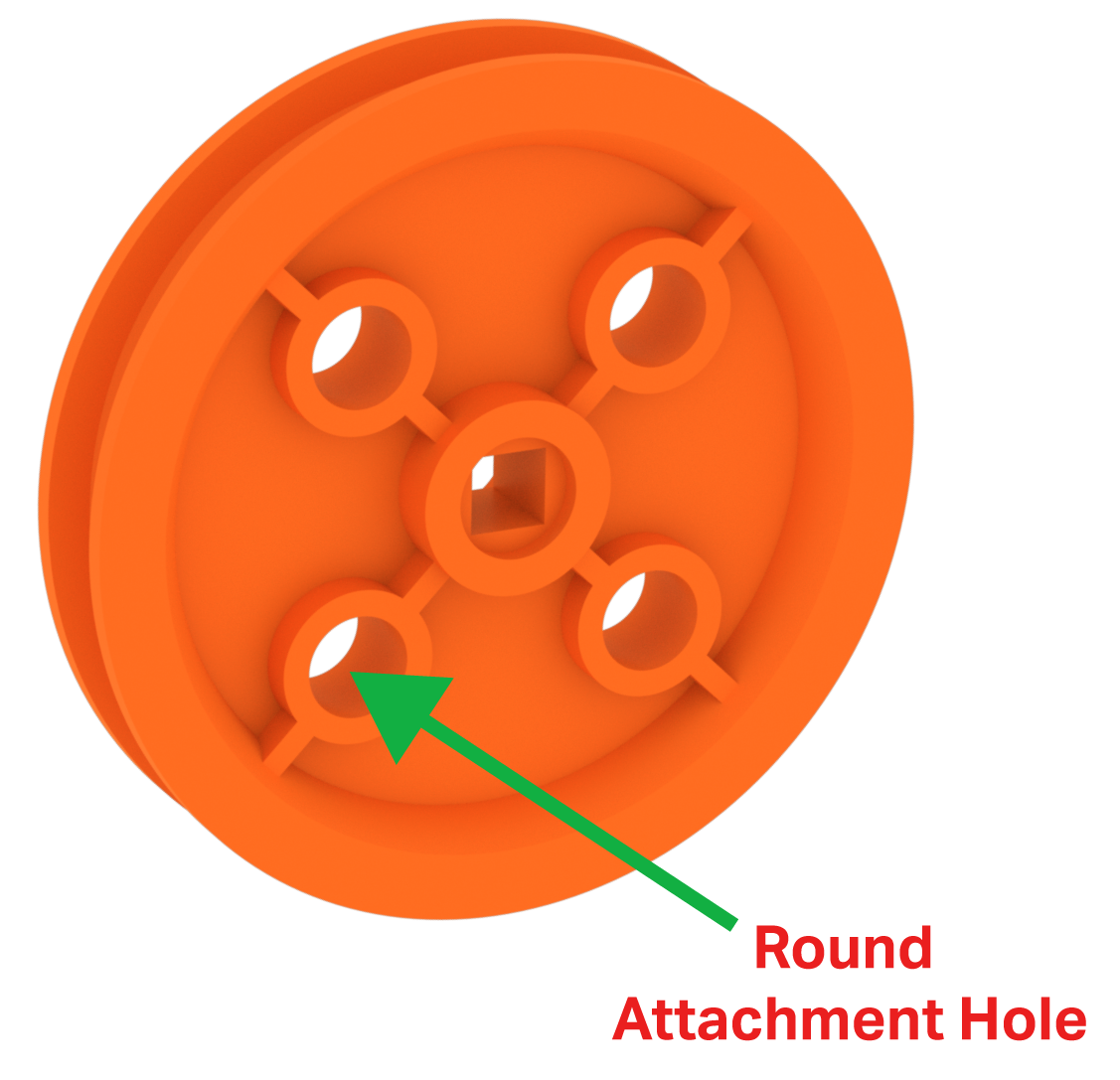

Turuncu Kasnak parçasının toplam 5 deliği olduğunu gösteren diyagram. Tüm delikler, kasnağın miline uyacak şekilde tasarlanmış kare şeklindeki merkez delik hariç, yuvarlaktır.
Kasnaklar çok yönlü parçalardır. Kullanılabilecek şeylerden bazıları şunlardır:
  • Tekerlekler.
  • Makara Sistemleri.
  • Süslemeler.
VEX GO sistemi iki boyutta makaraya sahiptir. Her iki kasnağın da kare bir pimin/şaftın yerleştirilmesine ve kasnağın dönmeye zorlanması için güç aktarımına izin veren kare bir merkez deliği vardır. Makaralar şunları içerir:
  • Bu makalede daha önce bahsedilen daha küçük Yeşil Kasnak, Lastik ile birleştirilerek küçük bir tekerlek oluşturulabilir.
  • Kasnağa diğer parçaları takmak için dört yuvarlak bağlantı deliğine sahip olan daha büyük Turuncu Kasnak.

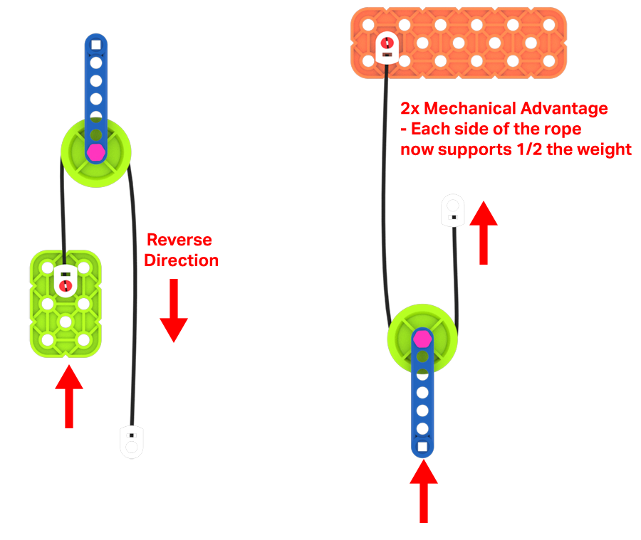

Makara Sistemleri
Yeşil Makara ve Halat parçaları kullanılarak makaralı sistemlerin mekaniğini gösteren diyagram. Şekilde, bir makaraya bağlı bir ipin her iki tarafta zıt yönlerde döneceği gösterilmektedir. Sol tarafa bağlı bir cismi yukarı çekmek için ipin sağ tarafının aşağı çekilmesi gerekir. Şema ayrıca, bir tarafına bir çapa bağlı bir ip bulunan bir makaralı sistemin, ipin her iki tarafı ağırlığın yarısını desteklediğinden, iki kat daha fazla mekanik avantaja sahip olacağını göstermektedir.
VEX GO sistemindeki Makaralar Halatlarla birleştirilerek bir makara sistemi oluşturulabilir. Makara sistemi, halata uygulanan kuvvetin yönünü değiştirebilir veya mekanik avantajını artırabilir.
