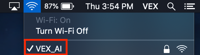

'VEX_AI' ağının seçili olduğu Wi-Fi ayarları ekranı.
Başlamak için bilgisayarınızda WIFI ayarlarını açın ve 'VEX_AI'yi seçin.

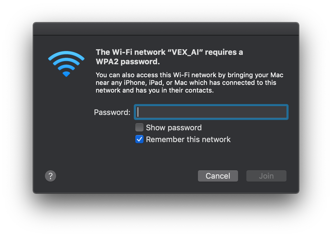

Bilgisayar, 'VEX_AI' Wi-Fi ağına katılmak için parola istiyor.
Bir şifre gerekli olacaktır.

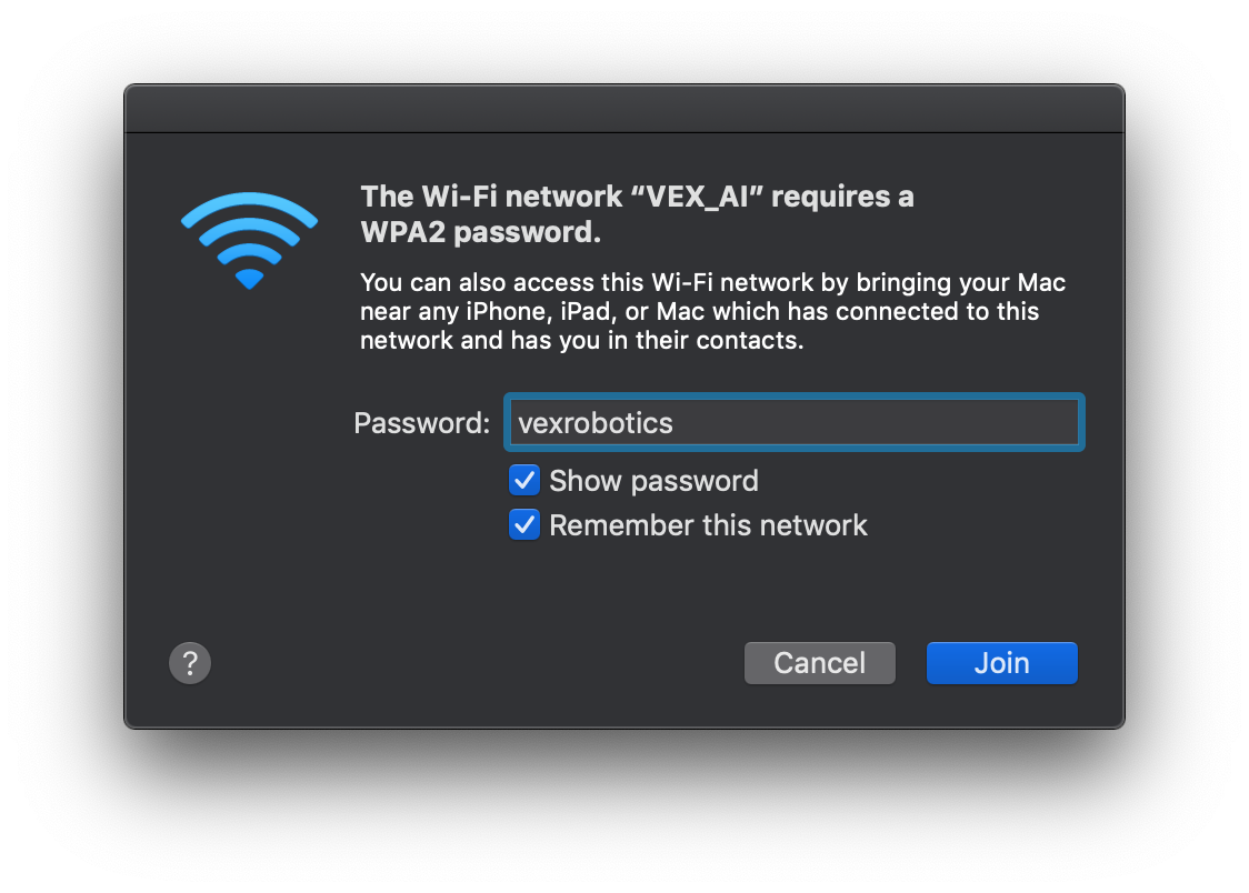

'VEX_AI' ağı için girilen 'vexrobotics' şifresini gösteren Wi-Fi bağlantı penceresi.
Şifre 'vexrobotics'.

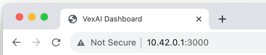

Web tarayıcısının adres çubuğunda VEX AI kontrol panelinin URL'si olan 10.42.0.1:3000 gösteriliyor.
Bağlandıktan sonra tercih ettiğiniz internet tarayıcısını açın ve 10.42.0.1:3000 URL'sine gidin. Bu sizi Jetson'un 3000 numaralı bağlantı noktasındaki IP Adresindeki web sunucusuna götürecektir.

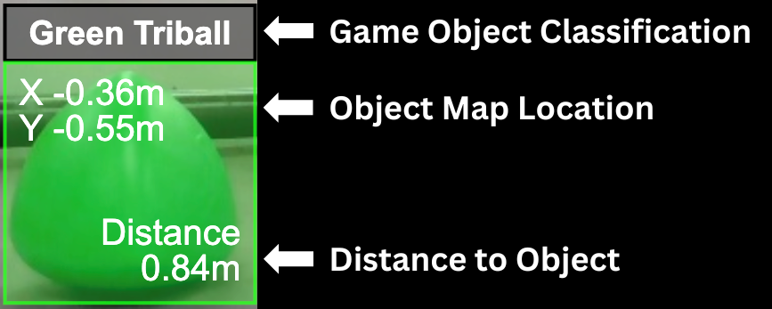

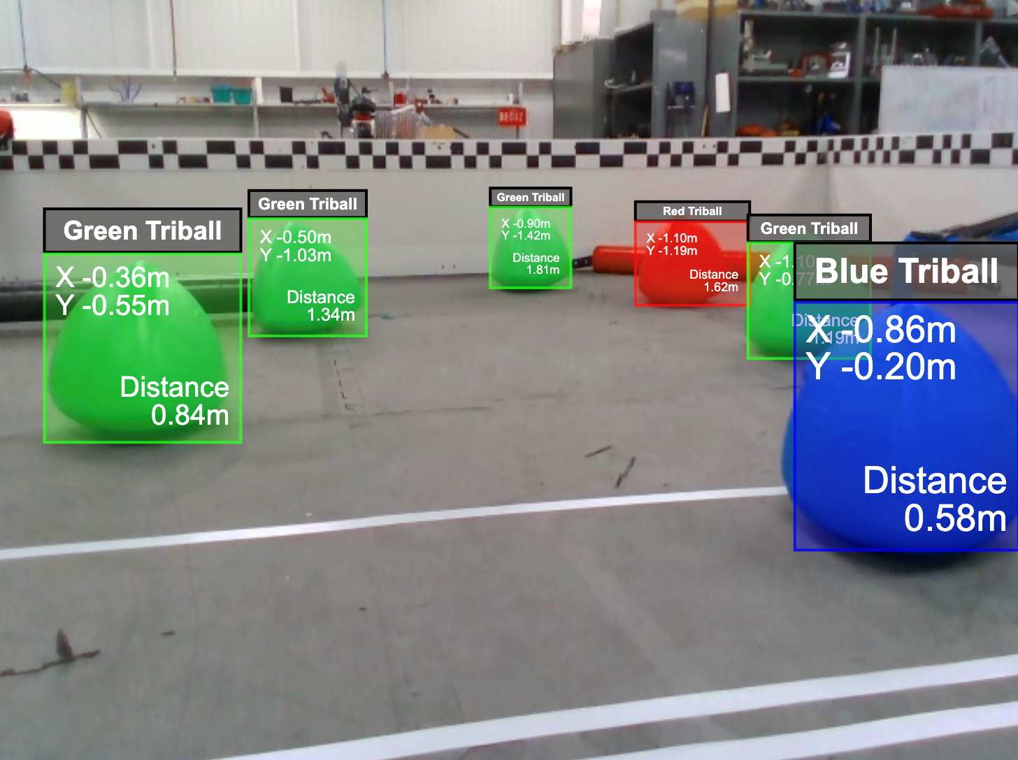

Algılanan oyun nesnelerinin renk, konum koordinatları ve mesafe bilgileriyle etiketlendiği kamera görüntüsü.Yeşil Triball oyun nesnesinin yakın çekim görüntüsü. Etiketler, video akışından bildirilen nesnenin sınıflandırmasını, konumunu ve mesafe verilerini vurgular.
Video akışında, algılanan nesnelerin bilgileri videonun üzerine yerleştirilir. Sistem tarafından algılanan her nesne aşağıdaki bilgilere sahip olacaktır:
  1. Nesnenin merkezinin Alan Haritası konumu (X,Y). Konum, nesnenin sınırlayıcı kutusunun merkezinden referans alınır ve nesnenin alan üzerindeki tahmini konumudur. Hem GPS Sensörünüzden hem de VEX AI Intel Kameranızdan gelen sapmaları hesaba katar.
  2. Robotun nesneye metre cinsinden uzaklığı. Bu mesafe AI Derinlik kamerasından nesneye kadardır.
  3. Algılanan nesnenin piksel cinsinden Genişliği ve Yüksekliği. Bu, görüntüdeki nesnenin üzerine çizilen kutu olarak görüntülenir.
  4. Nesnenin sınıflandırılması. Sistem, tespit edilen nesneleri Yeşil Kabile, Mavi Kabile veya Kırmızı Kabile olarak sınıflandıracaktır. Bu sınıflandırma, nesnenin üzerine çizilen sınırlayıcı kutunun üstünde görüntülenir. Ve sınırlayıcı kutunun rengine göre.
Not: VEX Yapay Zeka Modeli, Kırmızı ve Mavi İttifak Hedeflerinin Tabanını ve Eşleşme Yük Bölgelerini TriBall'larla karıştırabilir.
