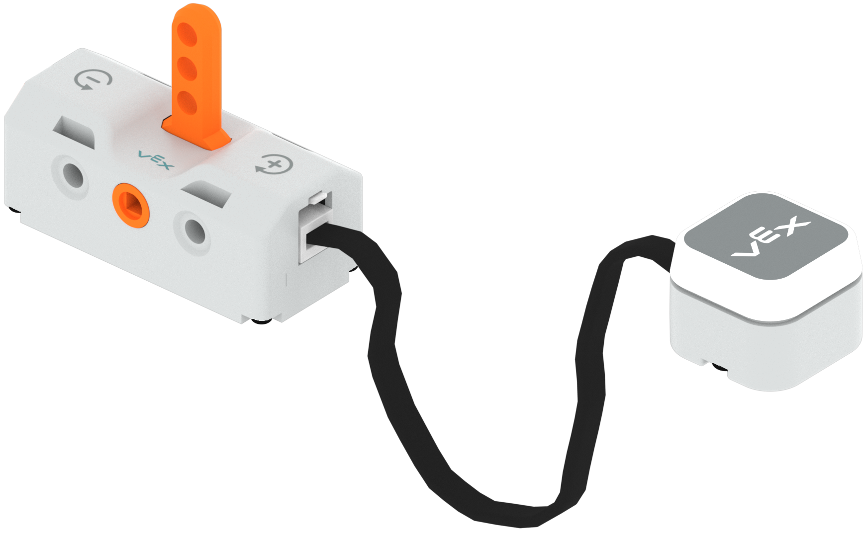

Anahtarı LED Tamponla Kullanın
Kablosu Switch'in Akıllı Portuna takılı LED Tampon.
LED Tampon Kablosunu Switch üzerindeki Akıllı Bağlantı Noktasına takarak LED Bumper'ı Switch'e bağlayın.
Akıllı Portlarına LED Tampon Kabloları takılı iki Anahtar parçasının şeması. Sol tarafta LED Bumper Kablosu tam olarak takılı ve yeşil bir onay işareti var, sağ tarafta ise LED Bumper Kablosu yalnızca kısmen takılı ve kırmızı bir X var.
LED Tampon Kablosunun Switch üzerindeki Akıllı Bağlantı Noktasına tamamen takıldığından emin olun. Bir 'tık' sesi, kablonun Akıllı Bağlantı Noktasına tam olarak oturmasını sağlayacaktır.
Bir LED Tampon Kablosu ve bir Pil Kablosunun ilgili portlarına takılı olduğu bir Anahtar parçasının şeması.
LED Bumper'ı Anahtar ile kontrol etmek için LED Bumper ve Pil Anahtara bağlı olduğundan emin olun.
LED Tampona bağlandığında Switch üzerinde üç ayar vardır

'+' : LED Tampon rengini yeşile ayarlar.
Kolu nötr konuma çevrilmiş ve yukarıyı gösteren anahtar parçası. Bağlı LED Bumper kapalı.
Nötr: LED Tamponu kapatır.
Kolu ters ayara çevrilmiş anahtar parçası eksi işaretiyle işaretlenmiştir. Bağlı LED Bumper kırmızı renkte parlıyor.
'-' : LED Tampon rengini kırmızıya ayarlar.
