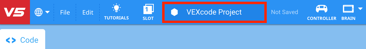

VEXcode V5 araç çubuğunda proje adı alanı vurgulanmış halde. Proje Adının sağında "Kaydedilmedi" yazısı yer almaktadır.
Seçenek 3: Proje adı penceresini seçerek yeni bir projeye isim verme.

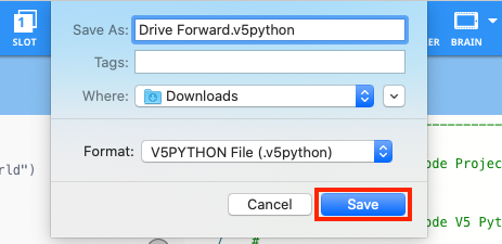

Yeni bir projeyi kaydetmek için yukarıdaki yollardan birini seçtiğinizde Farklı Kaydet iletişim kutusu açılacaktır.

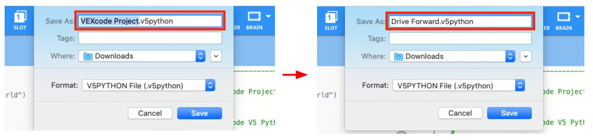

Cihazın "Farklı Kaydet" menüsü açık ve "İndirilenler" klasörüne kaydedilecek şekilde ayarlanmış. Projeye isim vermek için kullanılabilecek "Farklı Kaydet" alanı vurgulanmıştır.
Cihazınızın kaydetme iletişim kutusuna yazarak projenize bir isim verin.

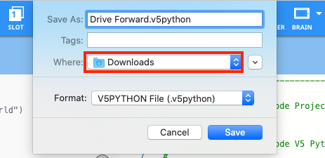

Cihazın "Farklı Kaydet" menüsü açık ve "İndirilenler" klasörüne kaydedilecek şekilde ayarlanmış. Hedef adresi belirlemek için kullanılabilen "Nerede" alanı vurgulanmıştır.
Hedefi, örneğin İndirme klasörünü seçin.
Cihazın "Farklı Kaydet" menüsü açık ve "İndirilenler" klasörüne kaydedilecek şekilde ayarlanmış. Projenin adı Drive Projesi olarak değiştirildi. Sağ alt köşedeki Kaydet düğmesi vurgulanmıştır.
Daha sonra Kaydetseçin.

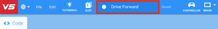

VEXcode V5 araç çubuğunda proje adı alanı vurgulanmış ve "Projeyi Yönet" olarak değiştirilmiştir.
Güncellenen proje adı, proje adı penceresinde görünecektir.
VEXcode V5 Araç Çubuğu, proje adı alanı Drive Project olarak değiştirildi. Sağdaki etiket vurgulanmış ve "Kaydedildi" yazıyor.
Bir proje kaydedildiğinde VEXcode V5, projedeki tüm değişiklikleri otomatik olarak kaydeder.

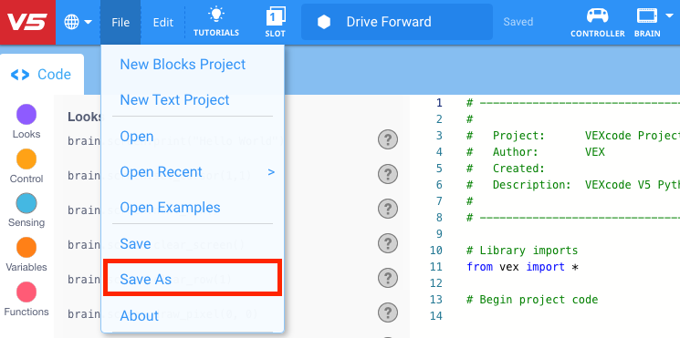

'Farklı Kaydet' Kullanımı
VEXcode V5 araç çubuğu, Dosya menüsü açık ve Farklı Kaydet seçeneği vurgulanmış halde. "Farklı Kaydet" menüdeki altıncı seçenektir ve "Yeni Blok Projesi", "Yeni Metin Projesi", "Aç", "Örnekleri Aç" ve "Kaydet" seçeneklerinin altındadır.
Ayrıca Dosya menüsünden Farklı Kaydet seçeneğini kullanarak projenizin bir kopyasını farklı bir isim altında veya farklı bir konuma alabilirsiniz.
