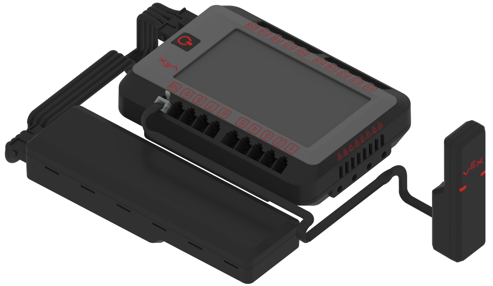

V5 Robot Beyni, bir V5 Batarya ve bir V5 Radyoya bağlı olarak gösterilmektedir.
V5 Robot Beyninin bir V5 Piline ve V5 Radyosuna bağlı olduğundan emin olun.

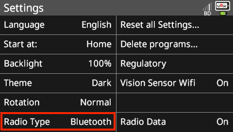

Radyo Tipini kontrol etmek için V5 Robot Brain ekranında 'Ayarlar'ı seçin. Bağlantının başarılı olması için Radyo Tipinin Bluetooth olarak ayarlanması gerekir.
Ayarlar menüsünde, Radyo Türü seçeneği vurgulanmış olarak Beyin ekranı görüntülenir.
Ayarlar iletişim penceresi açılacaktır. Sol alt köşedeki Radyo Tipini arayın. Radyo Türü VEXnet olarak ayarlanmışsa Radyo Türü alanına basarak bunu Bluetooth'a değiştirin.

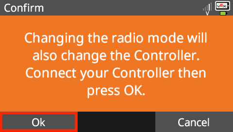

Beyin ekranında "Radyo modunu değiştirmek, kumanda cihazını da değiştirecektir" şeklinde bir uyarı mesajı görüntülenir. Kumandanızı bağlayın ve ardından Tamam'a basın. Aşağıda Tamam ve İptal yazan iki düğme bulunmaktadır.
Radyo Tipinin değiştirilmesini onaylamak için bir istem görünecektir. Değişikliği onaylamak için 'Tamam'ı seçin.
Radyo Tipinin artık Bluetooth aracılığıyla bağlandığını gösterdiğinden emin olun.

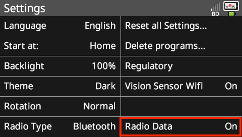

Ayarlar menüsünde, Radyo Verileri seçeneği vurgulanmış olarak Beyin ekranı görüntülenir.
Radyo Verilerinin 'Açık' olarak ayarlandığından emin olun.
Beyin ekranındaki bağlantı simgesi vurgulanmıştır ve bu örnekte BD yazılı bir etikete sahiptir.
Bağlantı simgesini kontrol edin. Radyo Türü Bluetooth olarak ayarlandığında ve Radyo Verileri Açık olduğunda, bağlantı simgesinde 'BD' görüntülenecektir.

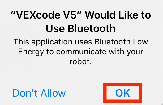

Cihazdan gelen uyarıda "VEXcode V5 Bluetooth Kullanmak İstiyor, Bu uygulama robotunuzla iletişim kurmak için Bluetooth Düşük Enerji kullanıyor" yazıyor. Aşağıda iki buton var, birinde "İzin Verme" diğerinde "Tamam" yazıyor, "Tamam" butonu vurgulanmış durumda.
VEXcode V5'i başlatırken Bluetooth kullanımını doğrulamanızı isteyen bir uyarı alabilirsiniz. 'Tamam'ı seçin.
Not: Bluetooth'a izin vermenizi isteyen bir uyarı almıyorsanız, açık olduğundan emin olmak için lütfen cihazınızdaki Bluetooth ayarlarını kontrol edin.

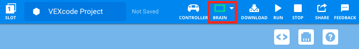

VEXcode V5 araç çubuğunda, Denetleyici ve İndir simgeleri arasında vurgulanmış Beyin simgesi yer almaktadır.
Araç Çubuğunda 'Beyin' simgesini seçin.

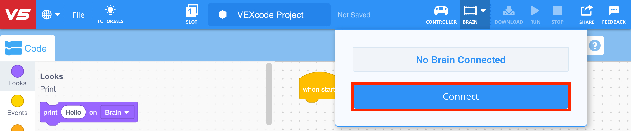

VEXcode V5, Brain açılır menüsü açık ve Connect düğmesi vurgulanmış halde.
Mevcut V5 Robot Beyinlerinin bir listesi görünecektir. Bağlanmak istediğiniz Beynin adını seçin.

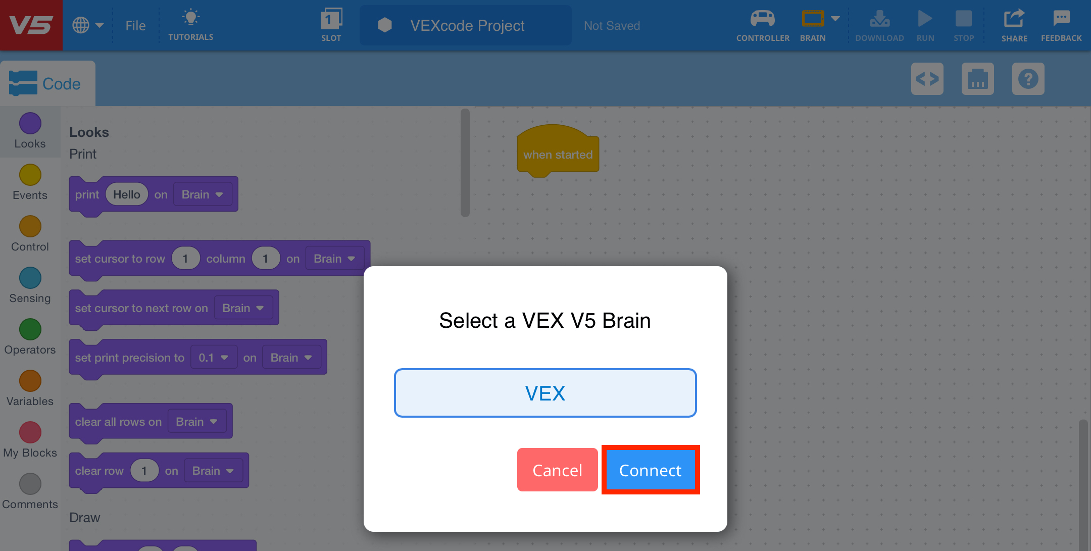

VEXcode V5'te, bağlanılacak V5 Beyinlerinin listesini içeren bir VEX V5 Beyin istemi seçin. Bu örnekte yalnızca bir Beyin listelenmiştir ve bu Beyin vurgulanmıştır.
Bir Beyin seçildikten sonra 'Bağlan'ı seçin.
VEXcode V5'te, bağlanılacak V5 Beyinlerinin listesini içeren bir VEX V5 Beyin istemi seçin. Beyin seçildi ve aşağıdaki Bağlan düğmesi vurgulandı.

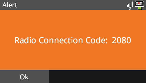

Brain'in ekranında görüntülenecek Radyo Bağlantı Kodunu görüntüleyin.
Beyin ekranında turuncu bir arka plan ve "Radyo Bağlantı Kodu 2080" yazısı gösteriliyor. Aşağıda bir Tamam düğmesi var.
V5 Brain Ekranından Radyo Bağlantı Kodunu girin ve 'Gönder'i seçin.
VEXcode V5 Radyo Bağlantı Kodu istemi, "V5 Brain'de görüntülenen 4 haneli Radyo Bağlantı Kodunu girin." şeklinde bir mesaj içerir. Aşağıda, kodun girileceği bir alan ve "İptal" ile "Gönder" yazan iki düğme bulunmaktadır. Alana 2080 kodu girildi ve Gönder düğmesi vurgulandı.

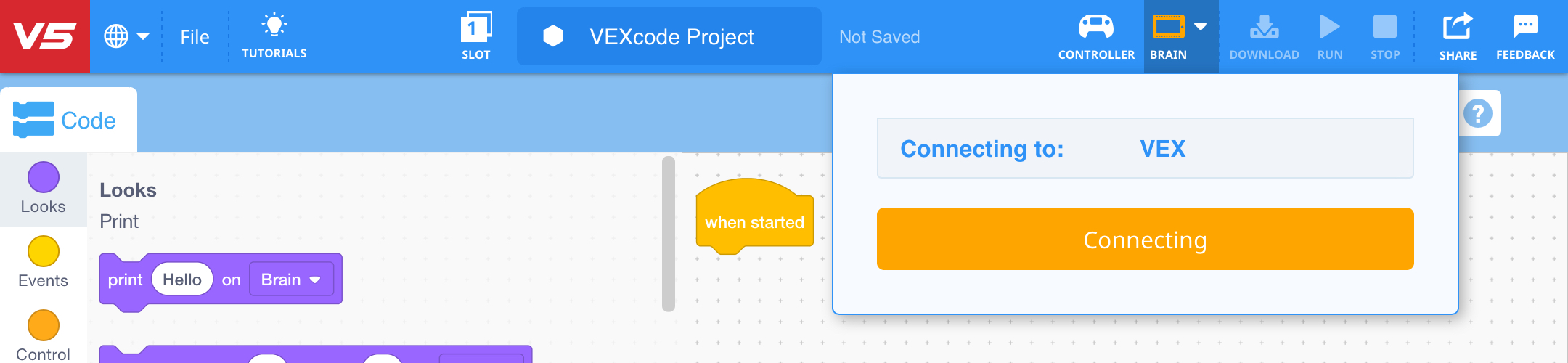

Beyin bağlanırken Beyin simgesi turuncuya dönecek ve 'Bağlanıyor:' mesajı görünecektir.
VEXcode V5, bir Brain bağlanırken Brain açılır menüsü açık halde. Menüde Beynin adı gösteriliyor ve araç çubuğundaki Beyin simgesi turuncu renkte.
