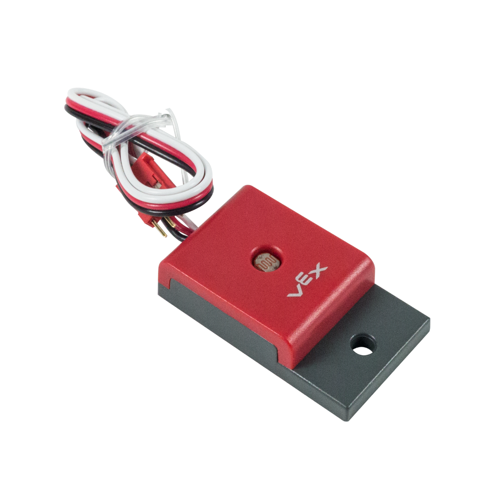

Işık Sensörü, ışığın yoğunluğunu ölçmek için bir fotodirenç kullanan bir sensördür. 3-Wire serisi sensörlerden biridir. Sensörün, robotun yapısına takılmasını sağlayacak tek bir montaj deliği vardır.
3Kablolu Sensörler V5 Robot Beyni veya Korteks ile . Sensörün kablosu 3 Kablolu Uzatma Kablosu.kullanılarak uzatılabilir

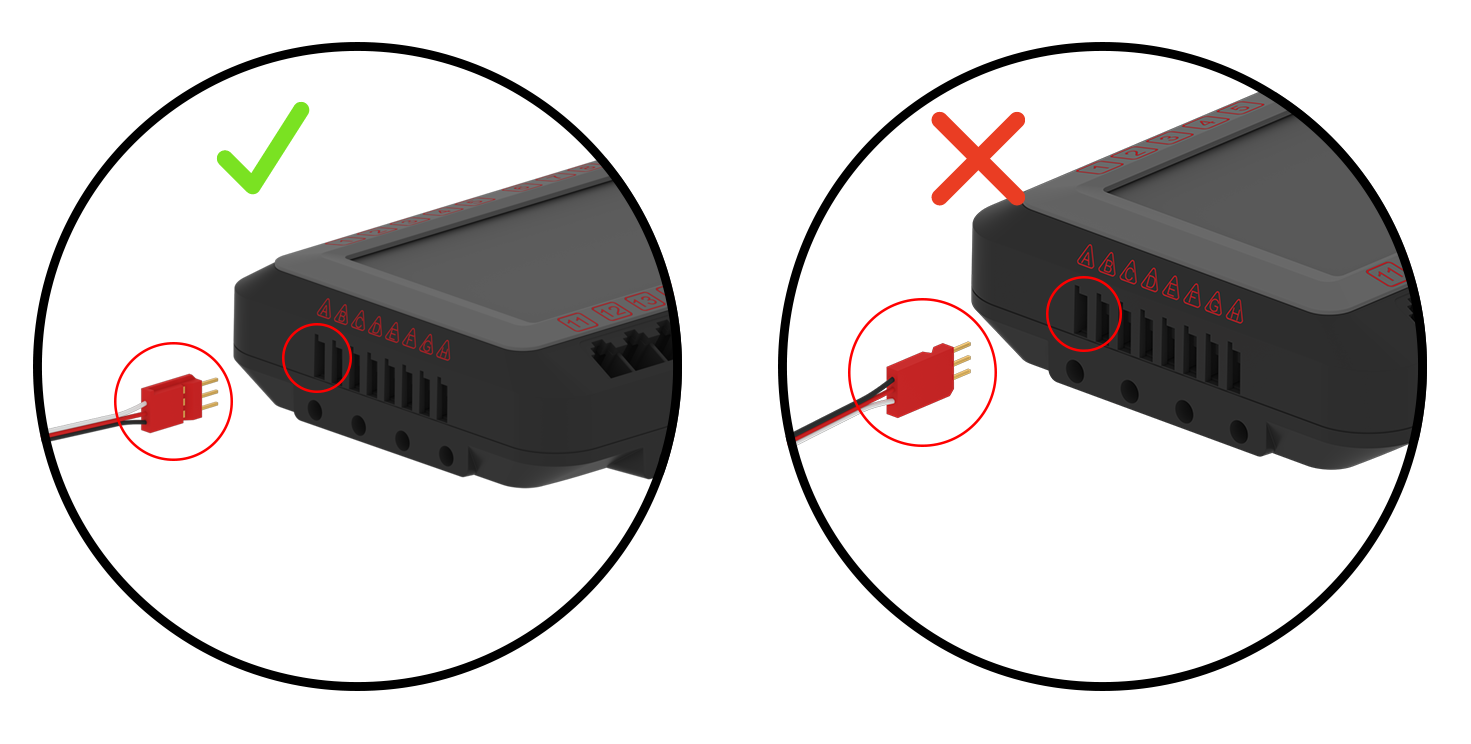

V5 Brain üzerindeki 3 telli porta bağlanan 3 telli kablonun iki yakın çekim görüntüsü. Üç telli kablo önce doğru yönde, sonra da yanlış yönde gösterilmiştir. Kablo üzerindeki uç, 3 Kablo Bağlantı Noktasındaki ilgili yuvayla hizalanmalıdır.
Işık Sensörünün V5 Brain ile işlevsel olabilmesi için sensör kablosunun V5 Brain 3 Kablolu Bağlantı Noktasına tam takılması gerekir. Not: Sensör kablosu konektörü, belirli bir yönelimle bağlantı noktasına oturacak şekilde anahtarlanmıştır.
Işık sensörü Sensör Kablosu Tamamen Takılı
V5 Işık Sensörü cihazının açılı görünümü. V5 Brain'in 3-Wire bağlantı noktalarından birine 3-Wire cihazı bağlanmış durumda.
Işık sensörü Gelişmiş Sensör Kiti gelir veya ayrı ayrı buradan satın alınabilir.

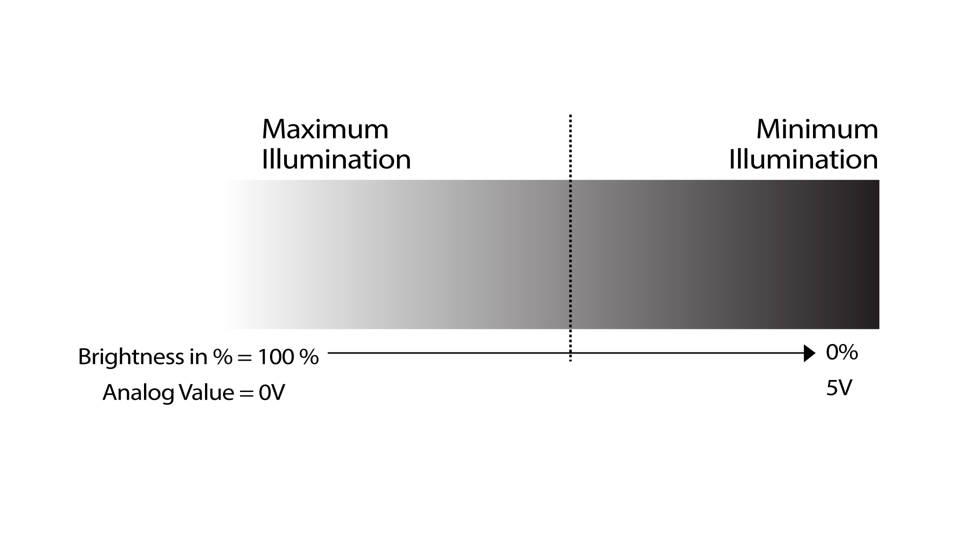

Parlaklık gradyanını ve buna karşılık gelen analog değerleri gösteren grafik. Grafik, maksimum aydınlatmada parlaklığın %100 olduğunu ve analog değerin 0 volt olduğunu göstermektedir. Eğim çizgisinin diğer tarafında, minimum aydınlatmada parlaklık %0'dır ve analog değer 5 volttur.
Işık Sensörü, yuvasının ortasına monte edilmiş bir foto direnç sayesinde çalışır. Bu foto direnç, sensöre gelen ışığın miktarına bağlı olarak direnç değerini değiştirir.
Işık Sensörü analog bir sensördür. Bu, sensörün V5 Beyninden 5v'luk bir kaynak alacağı ve fotorezistörün ışığa maruz kalma durumuna bağlı olarak bu değeri 5v ile 0v arasında bir değere değiştireceği anlamına gelir. V5 Beynine geri gönderilen voltaj, ışığın parlaklık yüzdesine dönüştürülecek.
Sensörün analog yapısından dolayı, döndürülen değer için ışık parlaklığı eşiğinin belirlenmesi gerekir. Yani sensör üzerinde parlayan ışık, arka plan ışığının yoğunluğuna çok yakınsa Işık Sensörü bir farkı tespit edemeyecektir. Arka plan ışığından dönen analog değerlerin normal dalgalanmasının ötesinde bir farkın tespit edilebilmesi için, arka plan ışığının üzerinde belirli bir daha yüksek yüzde parlaklık eşiğinin kullanılması gerekir.
Karanlık bir odada loş bir ışık algılanabilir, ancak iyi aydınlatılmış bir odada loş bir ışık algılanmayacaktır.
