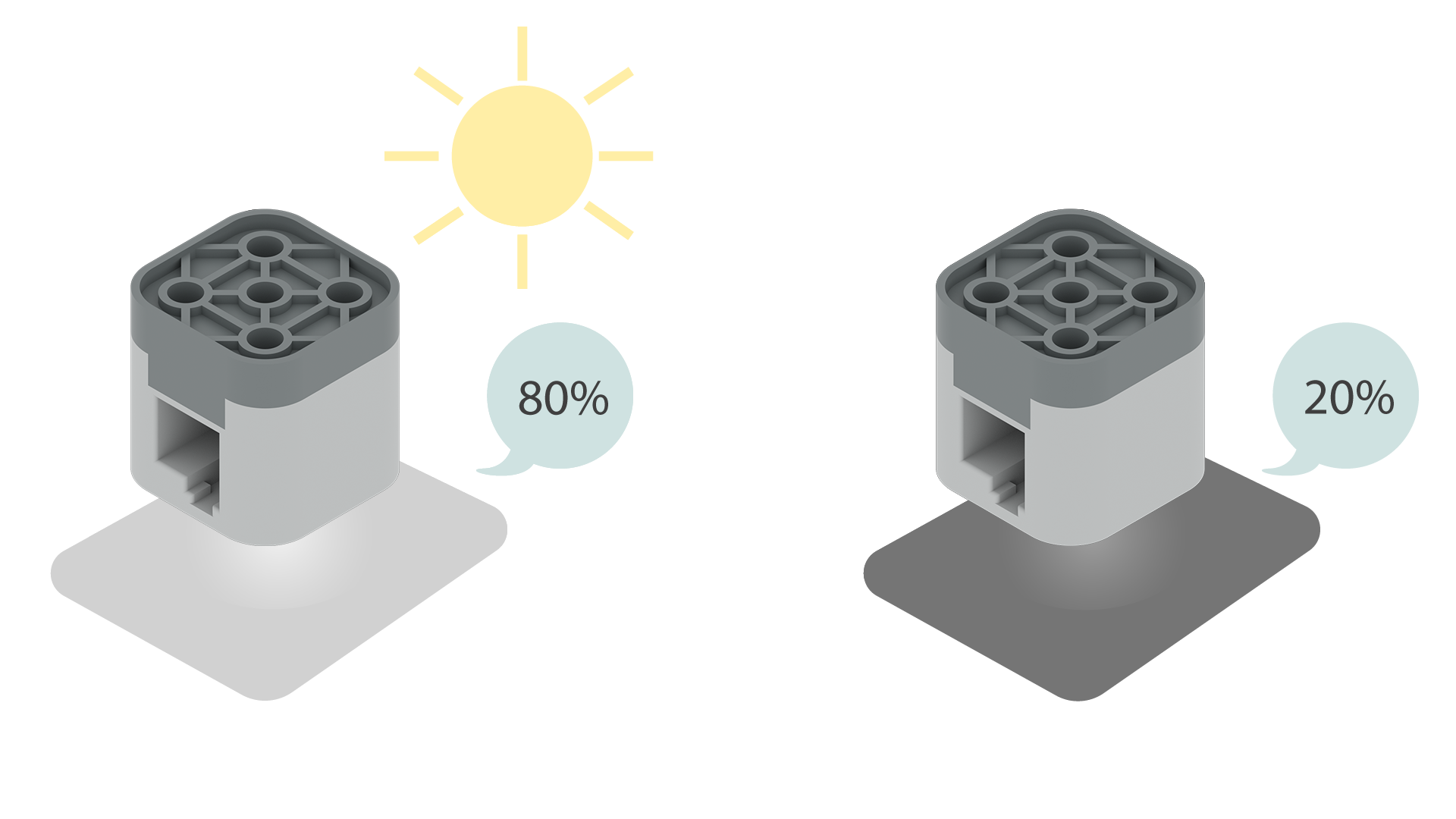

VEXcode IQ Parlaklık değeri, Color3 parlaklığını % olarak gösteren bloğun parlaklığını gösterir.
Parlak bir yüzeyi algılayıp %80 değerini, ardından koyu bir yüzeyi algılayıp %20 değerini bildiren bir renk sensörünün diyagramı.
Parlaklık modundayken Renk Sensörü, robotun ortamındaki tüm ışığın yoğunluğunu algılamak için kullanılır. Renk Sensörü aktif durumdayken ne kadar çok ışık ulaşırsa Robot Beynine gönderilen yüzde değeri de o kadar yüksek olur.

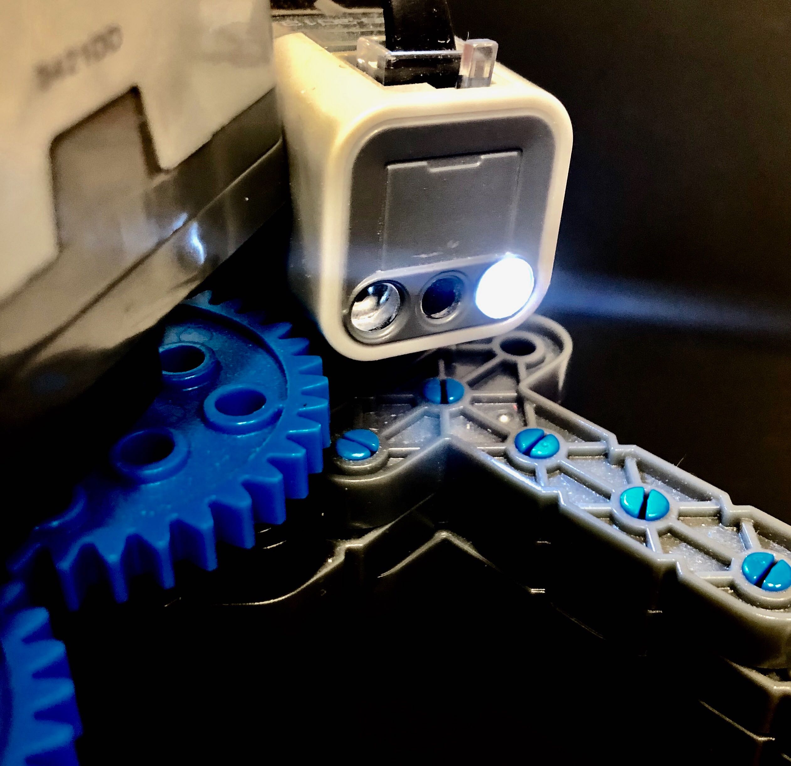

Karanlık bir ortamda bir robota takılı olarak gösterilen renk sensörü. Renk sensörünün lambası, çevresini aydınlatmak için açılır.
Algılanan parlaklık yüzdesi düşükse veya güvenilmezse Renk Sensörünün lambası açılabilir veya aşağıdaki ışık ayarını kullanarak bloke etmek için lambanın parlaklık yüzdesi artırılabilir:

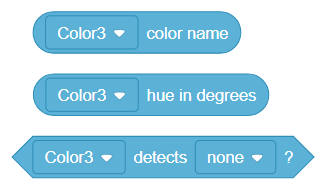

Üç adet VEXcode IQ Renk Sensörü bloğu. İlki, Color3 renk adını taşıyan bloğun rengidir. İkincisi, Color3 tonunu derece cinsinden gösteren bir Ton bloğudur. Üçüncüsü, "Color3 hiçbirini algılamıyor mu?" şeklinde okunan bir Renk algılama bloğudur.
Renk Sensörü gördüğü rengi renk değeri veya renk tonu değeri olarak raporlayabilir.
VEXcode IQ Color, Color3 yazan bloğu algılıyor, ancak hiçbirini algılamıyor mu? Bloğun Renk açılır menüsü, algılayacağı renklerin listesini göstermek için açılır. Listede turuncu, mor, kırmızı menekşe, menekşe, mavi menekşe, mavi yeşil, sarı yeşil, sarı turuncu ve kırmızı turuncu renkleri yer alıyor.
Renk değerleri.Renk Sensörünün algılayabildiği listelenmiş 14 renk vardır. Bloğun görüntüsünde eksik olan renkler kırmızı, yeşil, mavi, beyaz ve sarıdır.
360 derecenin renk tonu değeriyle nasıl ilişkili olduğunu gösteren renk tonu değeri diyagramı. Kırmızı rengin derecesi 0, yeşil rengin derecesi 120 ve mavi rengin derecesi 240'tır.
Ton değerleri.Ton değerleri, renk değerlerine benzer ancak sayısal değerlerdir. Renk tonu değeri derece gibi 0 ile 360 ​​arasında değişir. Yukarıda listelenen renk değerlerinin kendi eşdeğer renk tonu değeri aralıkları vardır.

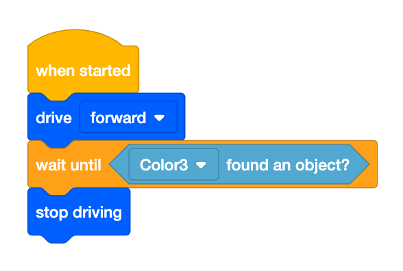

VEXcode IQ Color3 nesnesinin yakınında bir nesne bloğu bulundu?
<Found an object> bloğu, bir koşulu doğru veya yanlış olarak bildiren bir Boole raportör bloğudur. Boolean blokları, <Found an object> bloğu gibi, diğer bloklar için altıgen (altı taraflı) girişlere sahip blokların içine sığar.
<Found an object> Boolean bloğu, Renk sensörü bir nesne algılarsa 'doğru' ise 'doğru', algılamıyorsa 'yanlış' rapor eder. Boole blokları hakkında daha fazla bilgi edinmek için Yardım veya Blok Şekli ve Anlamı makalesini ziyaret edin.
VEXcode IQ, bir nesneyi bulana kadar ileriye doğru ilerlemek için Renk Sensörü kullanan bir projeyi engeller. Proje şu şekildedir: Başladığınızda, ileri doğru sürün, Color3 bir nesne bulana kadar bekleyin ve ardından sürüşü durdurun.
Bu örnekte, <Found an object> bloğu, robotun bir nesne algılanana kadar ileri gitmesini sağlamak amacıyla [Wait Until] bloğuyla birlikte yakınlığı algılamak için kullanılır.

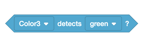

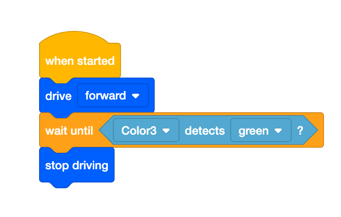

VEXcode IQ Color, Color3'ün yeşil algıladığını belirten bloğu algılıyor mu?
<Color detects> bloğu aynı zamanda bir koşulu doğru veya yanlış olarak bildiren bir Boole raportör bloğudur. <Color detects> bloğu, Renk sensörü seçilen rengi algılarsa 'doğru'yu, sensör başka bir renk algılarsa 'yanlış'ı bildirir. Boole blokları hakkında daha fazla bilgi edinmek için Yardım veya Blok Şekli ve Anlamı makalesini ziyaret edin.
VEXcode IQ, yeşil rengi algılayana kadar ileriye doğru hareket eden bir Renk Sensörü kullanan projeyi engeller. Proje şu şekildedir: Başladığınızda, ileri doğru sürün, Color3 yeşil ışığı algılayana kadar bekleyin ve ardından sürüşü durdurun.
Bu örnekte, robotun Renk Sensörü yeşil bir nesne algılayana kadar ileri gitmesini sağlamak için <Color detects> bloğu bir [Wait Until] bloğuyla birlikte kullanılır. Robot daha sonra sürüşü durduracaktır. Bu, yukarıdaki ilk videoda gösterilmektedir.

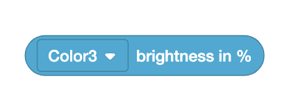

VEXcode IQ Color3 parlaklığını % olarak okuyan bloğun parlaklığı.
(Parlaklık) bloğu, Renk Sensörü tarafından algılanan ışık miktarını bildirir. Dairesel boşluklu diğer blokların içinde kullanılan raportör bloktur.
(Parlaklığı) bloğu % ila %100 arasında bir aralık bildirir.
VEXcode IQ, işaretli bir çizgiyi takip etmek için aşağı bakan bir Renk Sensörü kullanan projeyi engeller. Projeye başlandığında Color3 ışığını %25'e ayarlayın. Sonra, sonsuza kadar eğer Color3 parlaklığı % olarak 25'ten büyükse o zaman LeftMotor'u 35 derece ileri döndür, değilse RightMotor'u 35 derece ileri döndür.
Bu örnekte (Parlaklık) bloğu, yukarıdaki ikinci videoda gösterildiği gibi robotun bir çizgiyi algılaması ve takip etmesi için kullanılır.

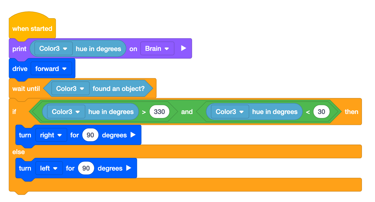

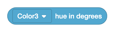

Color3 tonunu derece cinsinden okuyan bloğun VEXcode IQ Hue'su.
(Ton) bloğu, Renk Sensörü tarafından algılanan rengin tonunu bildirir. Dairesel boşluklu diğer blokların içinde kullanılan raportör bloktur.
(Parlaklığı) bloğu 0 ila 360 aralığını bildirir.
VEXcode IQ, bir Optik Sensör kullanarak ileriye doğru hareket eden ve bir nesneye ulaşana kadar ilerleyen, kırmızıysa sağa, kırmızı değilse sola dönen bir projeyi engeller. Proje şu şekildedir: Başladığınızda, Color3 tonunu Brain'e derece cinsinden yazdırın, ileri doğru sürün ve ardından Color3 bir nesne bulana kadar bekleyin. Eğer Color3 tonu derece cinsinden 330'dan büyükse ve Color3 tonu derece cinsinden 30'dan küçükse 90 derece sağa dönün, aksi takdirde 90 derece sola dönün.
Bu örnekte (Hue of) bloğu, robotun kırmızı renge karşılık gelen bir dizi renk tonu değerini kontrol etmesini ve bu değerlerin sensör tarafından algılanması durumunda 90 derece sağa dönmesini sağlamak için kullanılır. Başka renk tonu değerleri algılanırsa robot 90 derece sola dönecektir.
(Ton) bloğu, ortamdaki ışık koşullarının tutarsız olabileceği durumlarda robotun belirli renkleri algılaması gerektiğinde yararlı olabilir.
