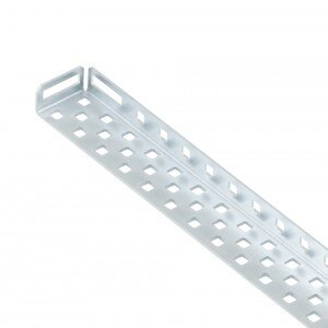

Şasinin montajında ne tür yapısal metal parçalar kullanılacak? VEX V5'in çelik ve alüminyumdan üretilmiş birçok seçeneği mevcuttur. Hem çelik hem de alüminyumda 5 Delikli ve 2 Delikli genişlikte C-Kanalları mevcuttur. 3 Delik genişliğinde alüminyum C-Kanalları mevcuttur. C-Kanalı ne kadar geniş olursa, bükülme veya dönme olasılığı o kadar az olur, ancak şasi daha ağır olur. Kare delikli çelik ve alüminyumdan yapılmış Açılar olduğu gibi, yivli delikli çelik Açılar da mevcuttur. Açılar kuleleri bağlamak ve desteklemek için idealdir. Yivli delikli çelik köşebentler 90 oolmayan bağlantılara olanak sağlar. Hem çelik hem de alüminyumdan yapılmış Raylar mevcuttur. Rayların uç bağlantı elemanları ek bir bağlantı noktası sağlar. Raylar, Şasi Kitlerine dahil edilen yapısal metal türlerinden biridir.
C-Kanalı Açı Demiryolu
Metalden yapılmış bir V5 C-kanal parçasının açılı görünümü. Metalden yapılmış bir V5 açılı parçanın açılı görünümü. Metal bir V5 ray parçasının açılı görünümü.

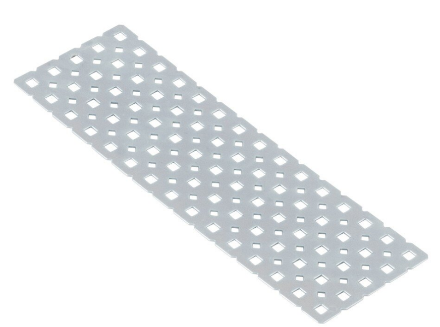

Bu Yapısal Metal parçalar tartışmasında, metal levhaların ve metal çubukların (ki bunlar hem çelik hem de alüminyum olarak da mevcuttur) hariç tutulduğuna dikkat edilmelidir. Bunun nedeni, plaka ve çubukların her 3 (X,Y,&Z) uzaysal ekseninde uzanan malzemeye sahip olmaması ve dolayısıyla bir şasi için ana bileşen olarak kullanılabilecek yapısal mukavemete sahip olmamasıdır. Ancak bu metal parçalar bir şaside şu gibi çok önemli işlevlere hizmet edebilir:
  • Plakalar ve çubuklar, şasiyi sertleştirmek için diğer yapısal bileşenleri desteklemek ve bağlamak amacıyla kullanılabilir.
  • Bir şaft veya vida delikten geçirildiğinde ve şaft/vida büyük bir gerilime maruz kaldığında, kare deliklerini güçlendirmek için çelik levhalar veya çelik çubuklar bir alüminyum yapısal metal parçasına tam olarak monte edilebilir.
  • Plakalar ve Çubuklar, V5 Robot Beyni, V5 Robot Radyosu ve V5 Robot Pili gibi bileşenleri monte etmek için şasi üzerinde düz bir yüzey sağlayabilir.
Plaka Çubuk
Metal bir V5 Plaka parçasının açılı görünümü. Metal bir V5 Bar parçasının açılı görünümü.
