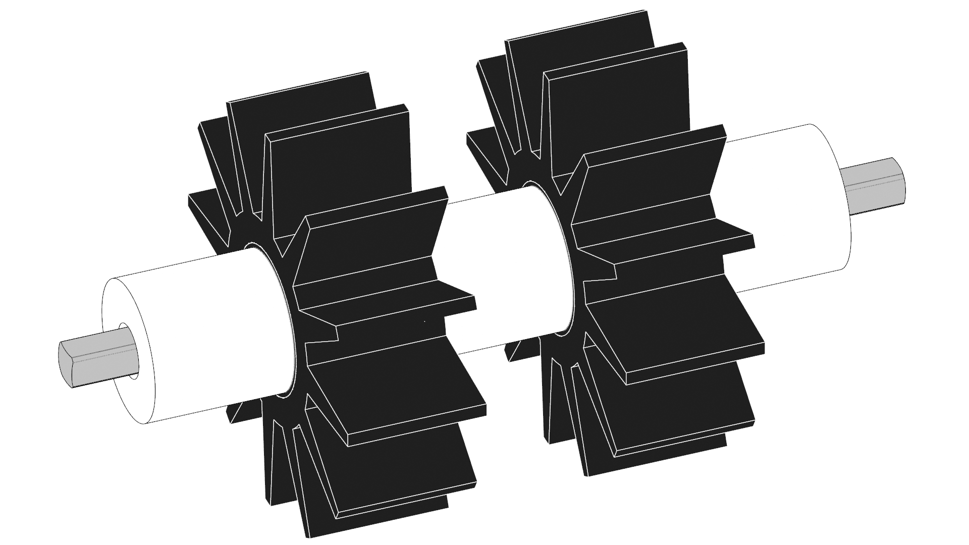

Aralayıcıların çeşitli amaçları vardır. Amaçlardan biri, ara parçaların iki bileşen arasındaki boşluğu korumak için kullanılabilmesidir. Çıkrık gibi bir bileşenin bitişikteki metal yapıya sürtünmemesi veya ara parçaların şaft üzerindeki bileşenler arasında boşluk sağlayabilmesi için bu boşluğa ihtiyaç duyulabilir. Örneğin, bir şaft üzerindeki Giriş Silindirleri arasına ara parçalar yerleştirmek, yarışma oyun parçaları için daha verimli bir giriş sağlayabilir.
Giriş Silindiri
Giriş silindiri parçası. Birbirine takılarak tek bir mekanizma oluşturan iki emme silindiri parçasının diyagramı.

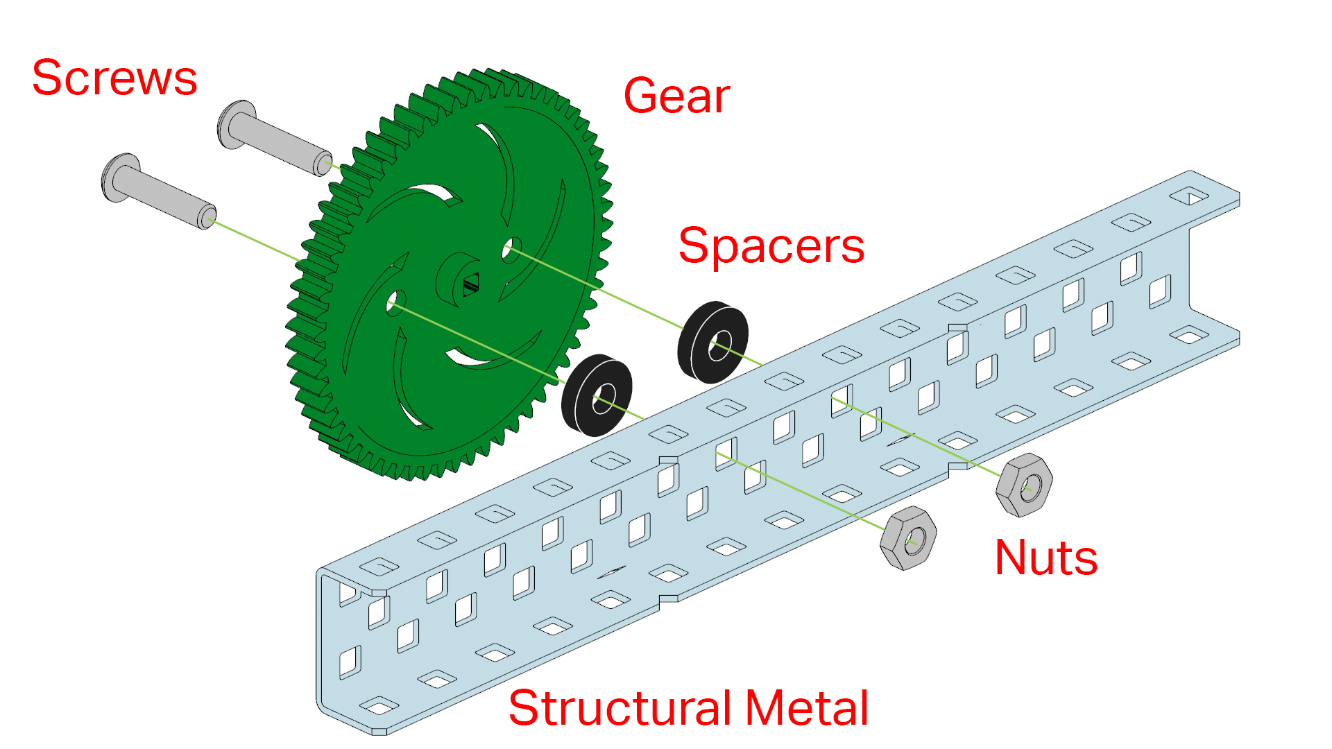

Ara parçaların bir başka amacı da vida ve somunun aşırı sıkılmasını ve monte edilen bileşenin deforme olmasını önlemektir. Montaj delikleri olan dişliler ve dişliler, dişli veya dişli dişlerinden daha fazla dışarı doğru çıkıntı yapan kalıplanmış bir merkez göbeğe sahiptir. Dişliyi veya dişliyi bir tekerleğe veya metal yapısal bileşene monte ederken, vidalar dişlinin/dişlinin montaj deliklerinden geçirilmeli ve ardından vidalar tekerleğe veya metal yapısal bileşene yerleştirilmeden önce vidaların üzerine bir ara parçası yerleştirilmelidir. Bu ara parçaların en azından dişli kadar geniş olması veya dişlinin göbeğinin çıkıntı yapması gerekir. Bu gerçekleşmezse, vida sabitleme somunu ile sıkıldığında, vidanın aşırı sıkılması ve dişlinin veya dişlinin deforme olması mümkündür.
Ara parçaları olan bir dişlinin bir yapısal metal parçasına monte edilmesine örnek
Bir dişlinin ara parçalar kullanılarak yapısal bir metal parçasına monte edilmesini gösteren şema. Şemadaki her parça etiketlenmiştir ve dişliyi takmak için vidalar ve somunlar kullanılmaktadır.

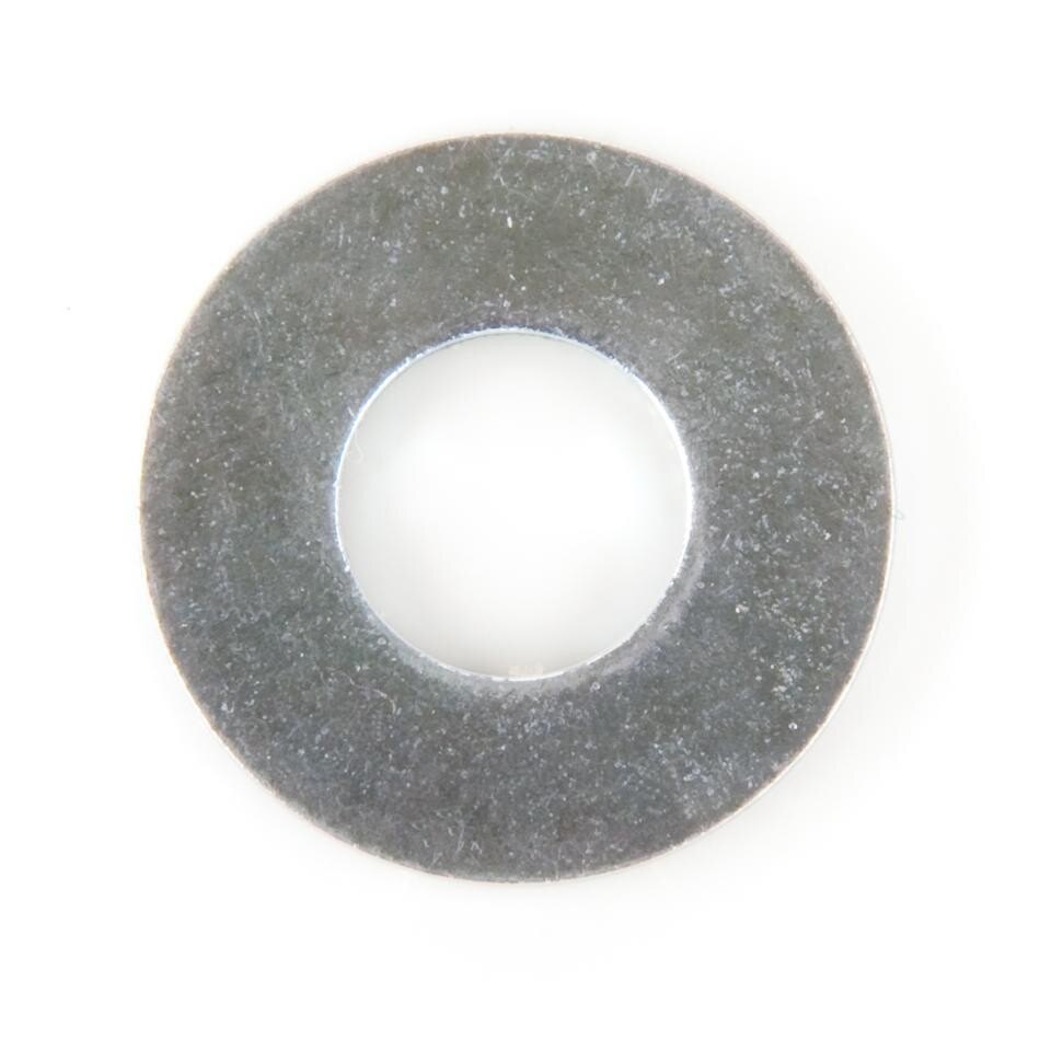

Çelik Pullar çok dayanıklıdır ve çok amaçlı iyi bir yıkayıcıdır.

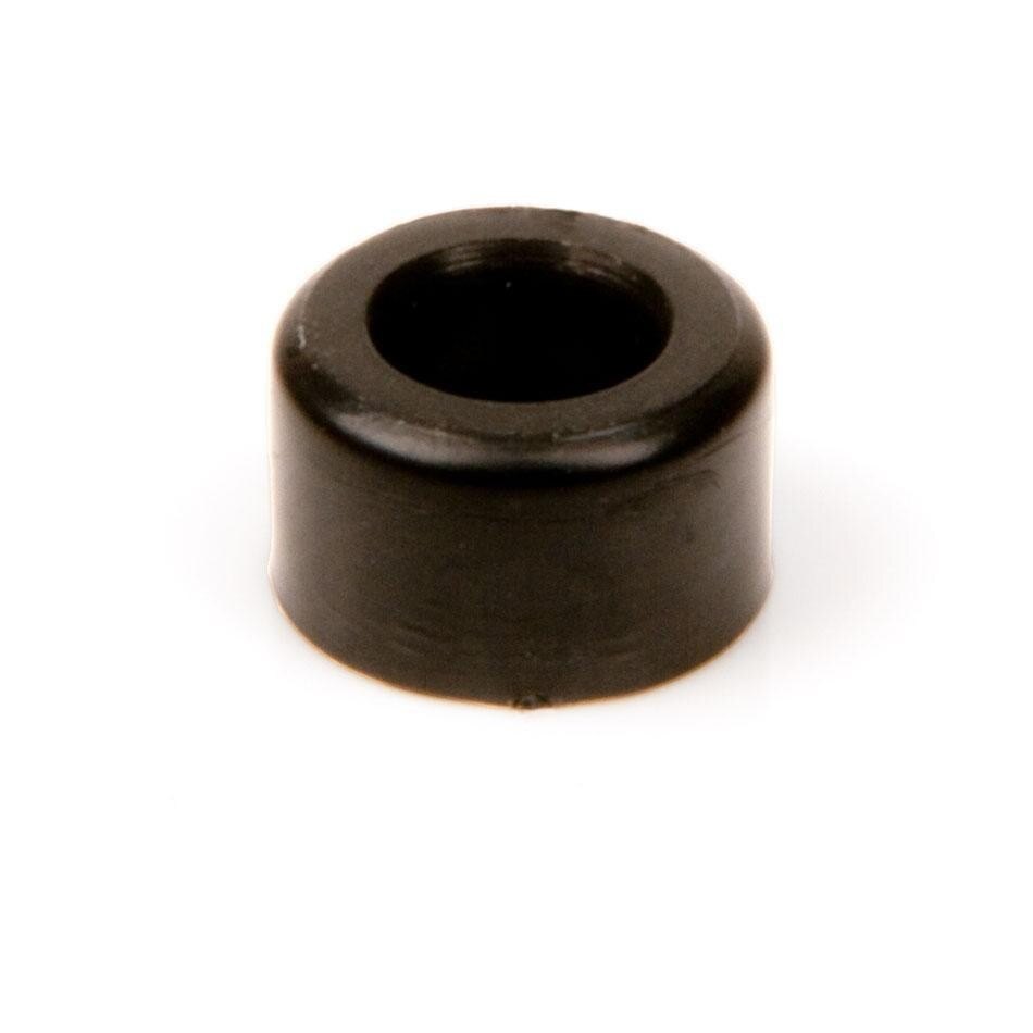

Plastik Ara Parçalar 4,6 mm ve 8 mm olmak üzere iki kalınlıkta mevcuttur. Bu siyah ara parçaları, mevcut ara parçalarının en küçük çapıdır ve bir tekerlek ile bir yapısal metal parçası arasındaki şaft gibi çok fazla temas yüzeyinin bulunmasına gerek olmayan uygulamalar için idealdir. Bu ara parçaları aynı zamanda yukarıda bahsedildiği gibi birbirine monte edildiklerinde bir yapısal metal parçası ile bir dişli/dişli dişlisi arasındaki vida üzerindeki boşluğu doldurmak için de iyi çalışır.

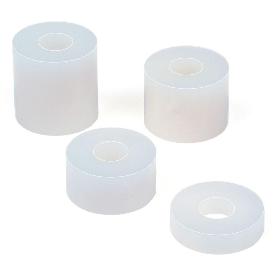

Naylon Ara Parçalar ⅜” OD ve 1⁄2” OD olarak mevcuttur. Her iki çeşit de 4 farklı kalınlık içeren Çeşit Paketleri halinde gelir. Bu ara parçalar, bir kule ile bir robotun kolu arasındaki şaft üzerindeki boşluğun doldurulması gibi daha geniş bir temas yüzeyinden daha fazla desteğe ihtiyaç duyulan uygulamalar için iyi çalışır.

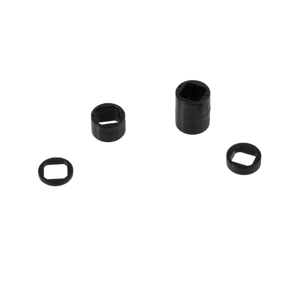

Yüksek Mukavemetli Ara Parçalar , Yüksek Mukavemetli Şaftlar için özel olarak tasarlanmıştır. Plastik Yüksek Mukavemetli Ara Parçalar, 4 farklı kalınlıktaki ara parçayı içeren Yüksek Mukavemetli Ara Parça Kiti ile birlikte gelir. Yüksek Mukavemetli Ara Parçalar, Yüksek Mukavemetli Şafta uyacak şekilde şekillendirilmiş bir merkez deliğine sahiptir ve şaft üzerinde serbest dönüş yapmazlar.
Teflon Yıkayıcı Çelik Yıkama Plastik Yıkama Naylon Ara Parça Yüksek Mukavemetli Ara Parça
Teflon pul parçası. Çelik rondela parçası. Plastik rondela parçası. Naylon ara parça. Yüksek Mukavemetli Ara Parça.
