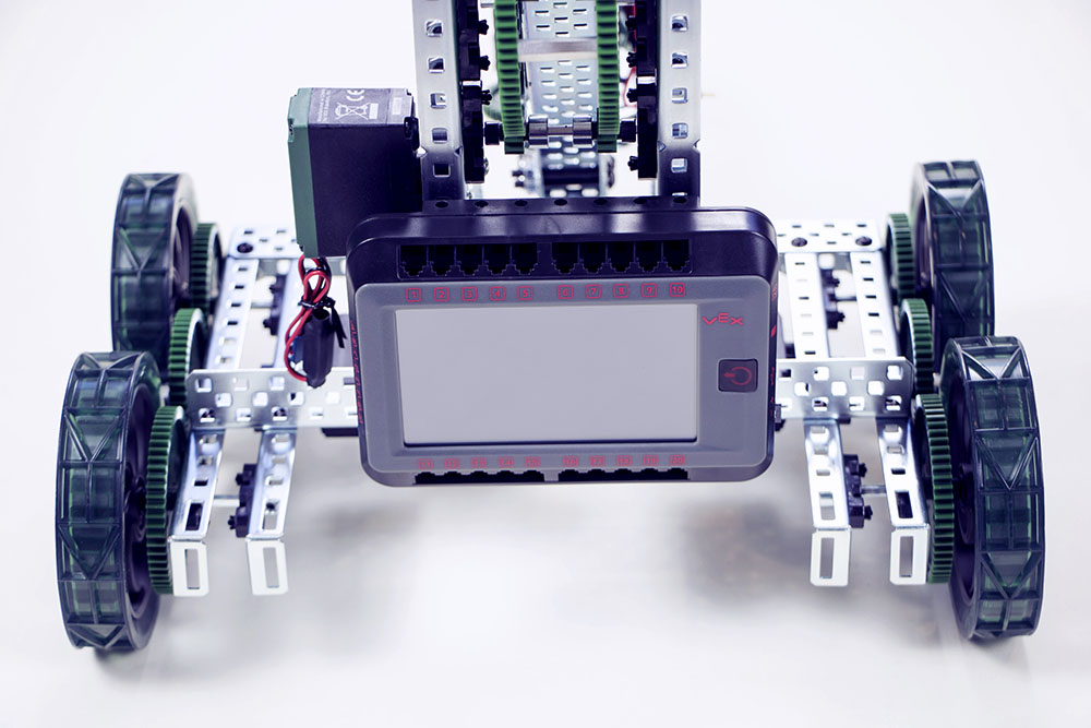

Adım 2: V5 Robot Beynini Konumlandırın
Beyin, aşağıda açıklandığı gibi, Clawbot'un arkasına, tekerlekler arasına monte edilmiştir.
  • Clawbot kolu için duvar yapısının arka alt kısmında beyin için yeterli alan olduğundan emin olun.
  • Beyni duvarın alt kısmındaki dördüncü ve yedinci delikleri kullanarak monte edin.
3. Adım: V5 Robot Beynini Güvenli Hale Getirin
Beyin, vidalar ve ara parçalar yardımıyla Clawbot'un arkasındaki pilin karşı tarafına monte edilmiştir.
  • Clawbot'taki vidalara ve diğer bileşenlere yer açmak için V5 Robot Beyni ile duvar yapısı arasında alttan yukarıya doğru dördüncü ve yedinci deliklerde dört adet 4,6 mm'lik Plastik Ara Parçayı kullanın.
  • V5 Robot Beynini ara parçalardaki dişli delikler aracılığıyla Clawbot'unuzun yapısına sabitlemek için dört adet #8-32 Vidayı kullanın.
