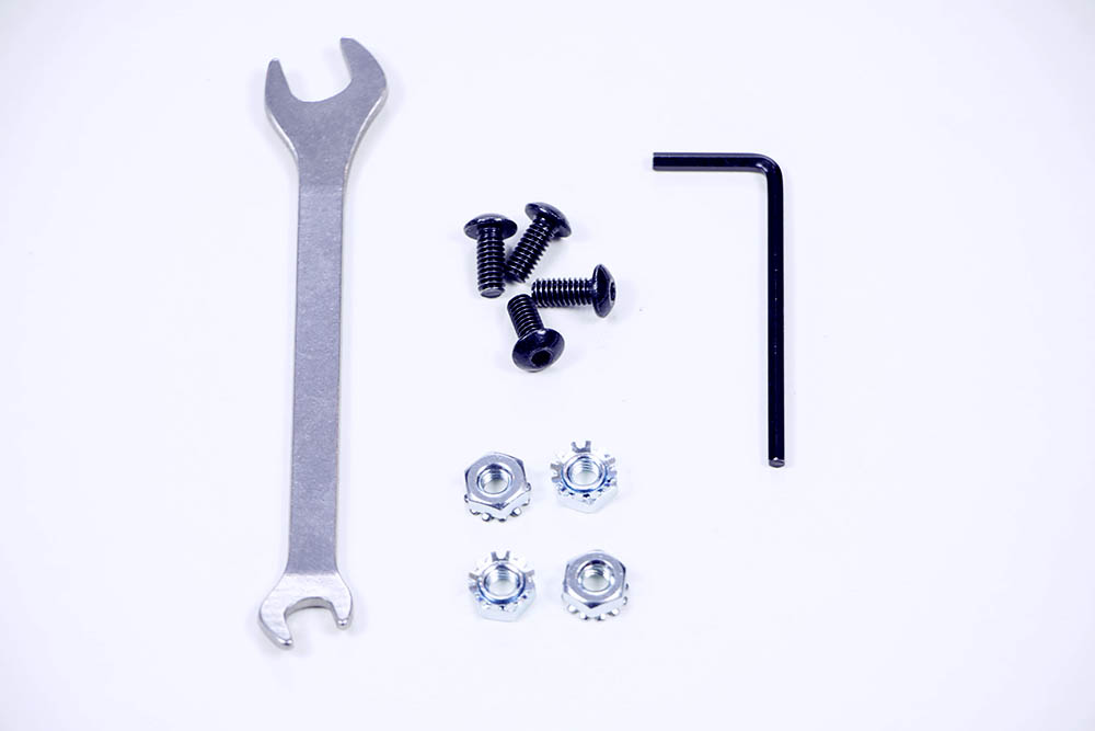

Aşağıda listelenen altıgen anahtar, İngiliz anahtarı, vidalar ve somunların bir görüntüsü.
  • Aşağıdaki malzemelere ihtiyacınız olacak:
    • (1) V5 Robot Pili (gösterilmemiştir)
    • (1) V5 Robot Akü Kablosu (gösterilmemiştir)
    • (2) V5 Pil Klipsleri (gösterilmemiştir)
    • (4) #8-32 x 1/2" Vidalar
    • (4) #8-32 Keps Somunları
    • (1) 11/32" Anahtar
    • (1) 3-32" Altıgen Anahtar
    • Yerleşik bir VEX EDR Clawbot (gösterilmemiştir)
  • Pili kablolamak istediğinizde robotunuza monte edilmiş V5 Robot Beynine de ihtiyacınız olacaktır.
  • Devam etmeden önce VEX EDR Pil Kayışlarını ve 7,2V Robot Pili NiMH'yi robotunuzdan çıkarmak için İngiliz anahtarını ve altıgen anahtarı kullanın.

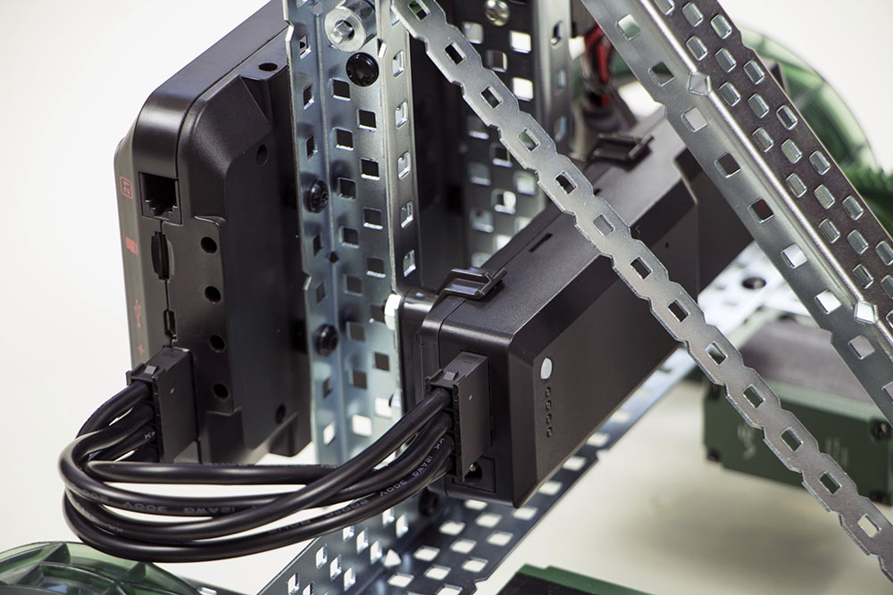

Adım 2: V5 Batarya Klipslerini Takın
Clawbot'un beyninin arkasındaki C-kanalının karşı tarafında, vidalar ve somunlarla tutturulmuş pil klipslerinin yakın çekim görüntüsü.
  • İki V5 Pil Klipsini Clawbot kolunun iç duvar yapısının altına monte edin.
3. Adım: V5 Robot Bataryasını klipslerin içine sabitleyin.
Pil, pençe robotun üzerindeki pil yuvalarına takıldı.
  • Pili, yerine oturduğunu duyup hissedene kadar klipslerin içine bastırın.
Adım 4: V5 Robot Pilini Bağlayın
Kablo, pili beyine bağlıyor.
  • Pil kablosunu kullanarak pili V5 Robot Beynine bağlayın.
  • Pil montajı ve kablolamasıyla ilgili daha ayrıntılı talimatlar içinV5 Clawbot Yapım Talimatları bakın.
