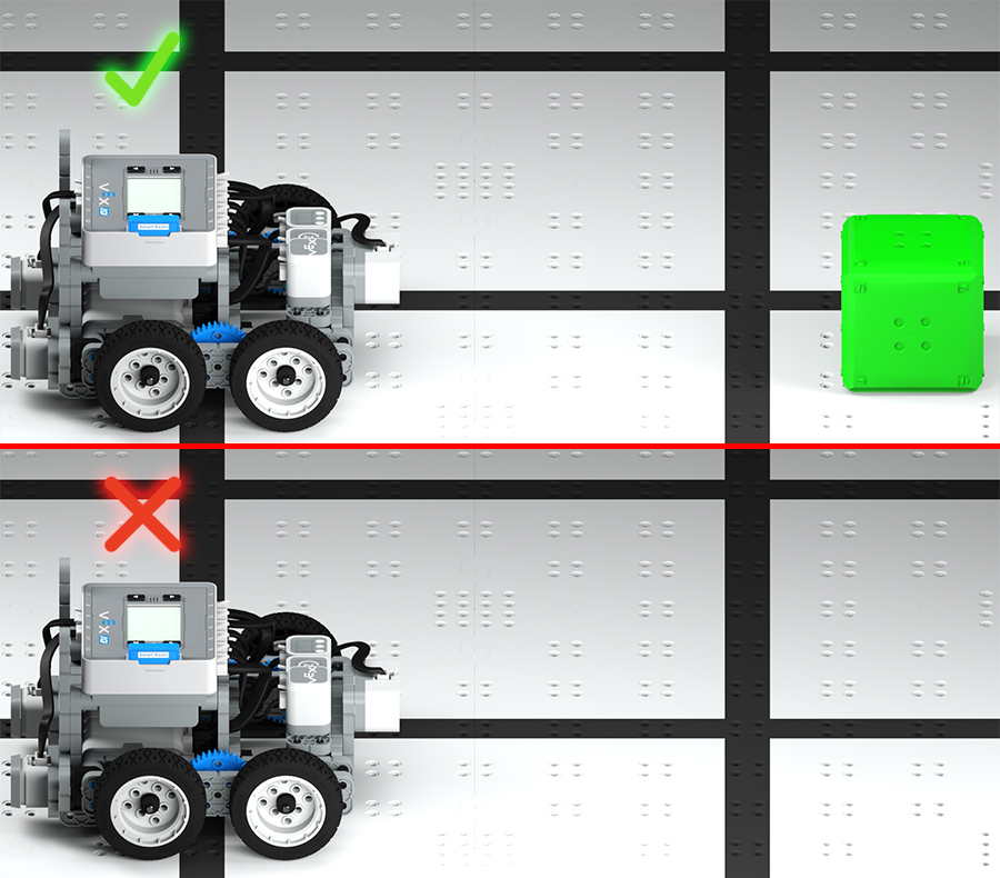

İki diyagram. Yukarıda, Mesafe Sensörü yakındaki Yeşil Küp'e doğru yönlendirilmiş ve bir onay işaretiyle etiketlenmiştir. Aşağıda, mesafe sensörü yakındaki hiçbir şeye doğrultulmamış ve X sembolüyle işaretlenmiştir.
Bu sensör önünde bir nesne olup olmadığını algılayabiliyor.

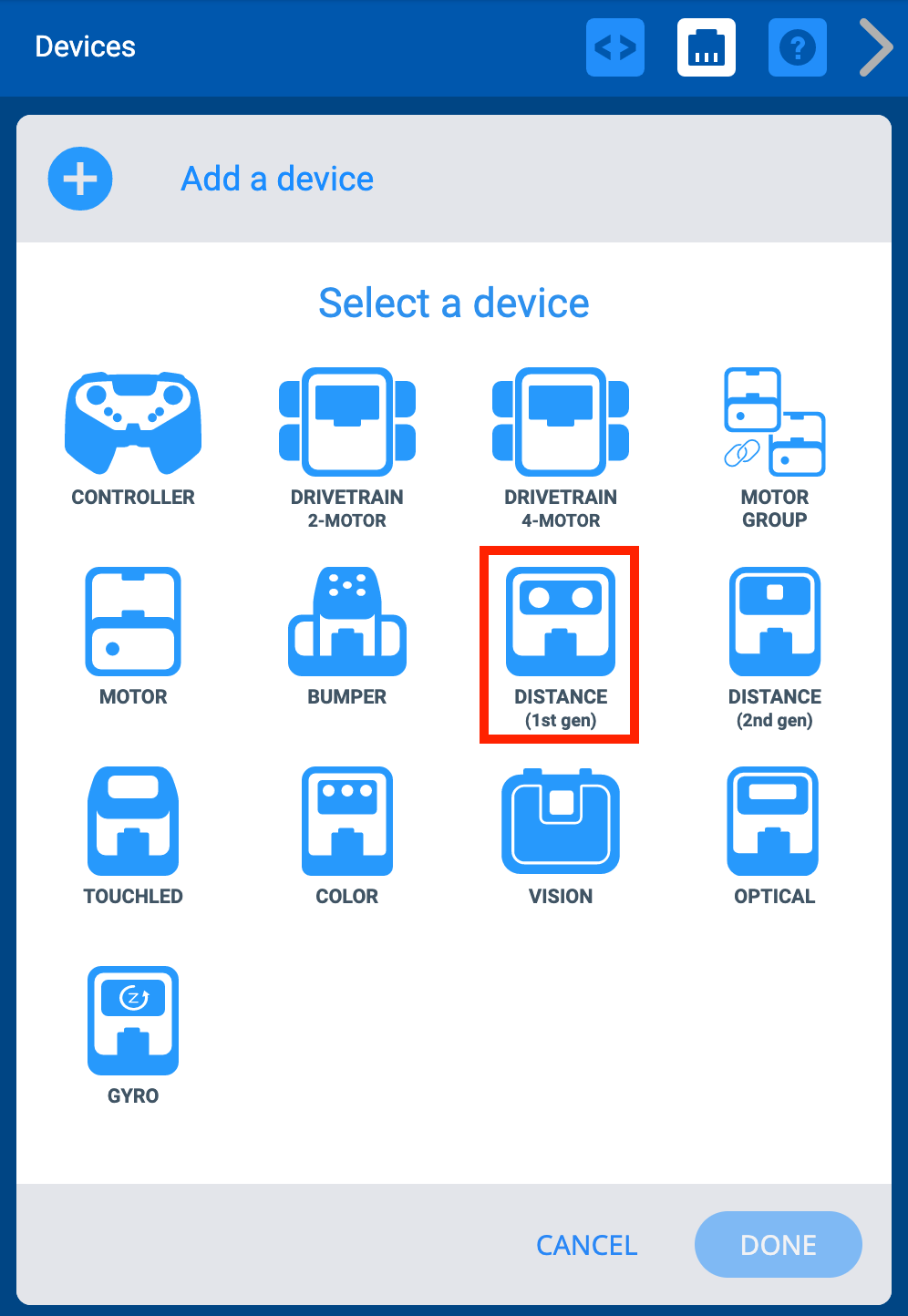

Mesafe Sensörünü VEXcode IQ'ya Cihaz Olarak Ekleme
Cihaz Ekle butonu seçildikten sonra VEXcode IQ Cihazları menüsü. Mesafe (1. nesil) seçeneği vurgulanmıştır.
Mesafe Sensörünü VEXcode IQ'da kodlamak için öncelikle Mesafe Sensörünü yapılandırmanız gerekir. VEXcode IQ'da bir sensörün yapılandırılması hakkında daha fazla bilgi edinmek için bu makaleyi görüntüleyin.

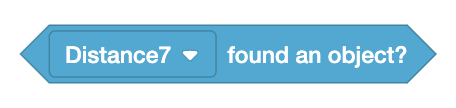

VEXcode IQ Nesnesi, Distance7 yazan bloğu buldu, bir nesne buldu mu?
<Object found> bloğu, bir koşulu doğru veya yanlış olarak bildiren bir Boole raportör bloğudur. Boolean blokları, <Object found> bloğu gibi, diğer bloklar için altıgen (altı taraflı) girişlere sahip blokların içine sığar.
<Object found> Boolean bloğu, sensör bir nesneyi algılarsa 'doğru', algılamazsa 'yanlış' bildirir. Boole blokları hakkında daha fazla bilgi edinmek için Yardım veya Blok Şekli ve Anlamı makalesini ziyaret edin.

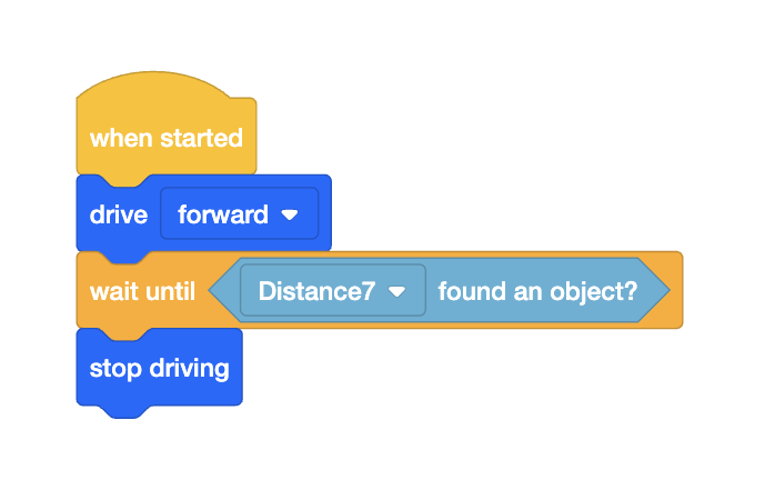

VEXcode IQ, bir nesneyi bulana kadar ileriye doğru hareket etmek için Mesafe Sensörü kullanan bir projeyi engeller. Proje şu şekildedir: Başladığınızda, ileri doğru sürün, Distance7 bir nesne bulana kadar bekleyin ve ardından sürüşü durdurun.
Bu örnekte <Object found> bloğu, Mesafe Sensörü bir nesne algılayana kadar robotun ileri gitmesini sağlamak için bir [Bekle] bloğuyla birlikte kullanılır. Sensör bir nesne algıladığında robot yukarıdaki resimde gösterildiği gibi sürüşü durduracaktır.

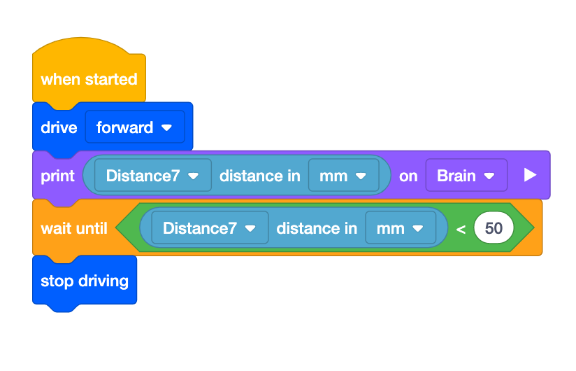

VEXcode IQ, mesafe sensörü kullanarak mesafeyi 50 mm'den az olana kadar ileriye doğru hareket eden bir projeyi engeller. Proje başlatıldığında ileri doğru sürülmeli, Brain'e Distance7 mesafesini mm cinsinden yazdırmalı, Distance7 mesafesi mm cinsinden değeri 50'den az olana kadar beklenmeli ve ardından sürüş durdurulmalıdır.
Bu örnekte, (Mesafe) bloğu, Beyin ekranında Mesafe Sensörü ile bir nesne arasındaki mesafeyi görüntülemek için bir [Yazdır] bloğuyla birlikte kullanılır. (Mesafe) bloğu ayrıca {Wait until} bloğunun içindeki <Less than> bloğunun içinde gösterilir. Bu, robotun Mesafe Sensörü 50 milimetreden daha yakın bir nesneyi algılayana kadar sürmesine ve ardından sürüşün durmasına neden olacaktır. Bu, yukarıdaki ilk videoda gösterilmektedir.
