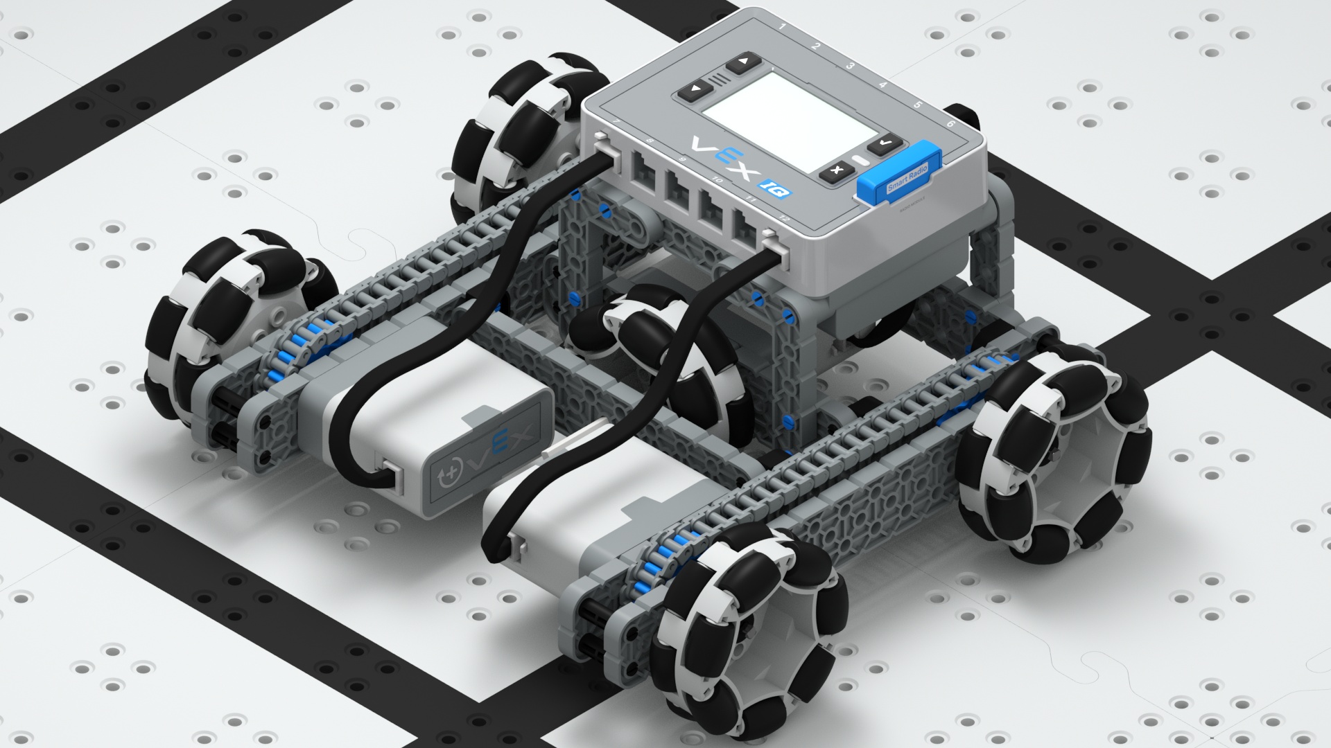

Standart Sürücü
Standart Tahrik Tabanı
  4 tekerleğe güç sağlamak için 2 motor kullanan Standart Drive'ın açılı görünümü.
Standart Aktarma Organları aynı zamanda mini yükleyici tahriki olarak da bilinir ve en yaygın aktarma organları türlerinden biridir. Standart Aktarma Organı iki motorla çalıştırılabilir ve bu motorlar doğrudan tahrik tekerleklerine güç sağlamak için kullanılabilir veya birden fazla tahrik tekerleğine sahip olabilen bir dişli takımının parçası olabilir. Aktarma organları birden fazla motora ve birden fazla tekerleğe sahip olacak şekilde de tasarlanabilir. Bu varyasyonlara bazen dört tekerlekten çekiş, altı tekerlekten çekiş vb. denir. Bu aktarma organı çeşitli VEX plastik jantlarkullanabilir. Ancak çok yönlü olma özelliğinden yoksundur.
H Sürücüsü
H Sürücü
  Standart Drive'a benzer ancak Omni-Directional Tekerlekler kullanan ve beşinci, dik tekerleği çalıştıran üçüncü bir motora sahip olan H Drive'ın açılı görünümü.
H Drive, dört adet 200 mm Hareketli Çok Yönlü Tekerlek ve aktarma organlarının diğer tekerlekleri arasına dik olan beşinci bir 200 mm Çok Yönlü Tekerlek seti içeren üç veya beş motor kullanır. Tekerleklerin düzeni bu aktarma organlarının çok yönlü olmasını sağlar. Robotun üzerinden geçmeye çalıştığı sırada beşinci merkez tekerlek bir engele takılabilir.

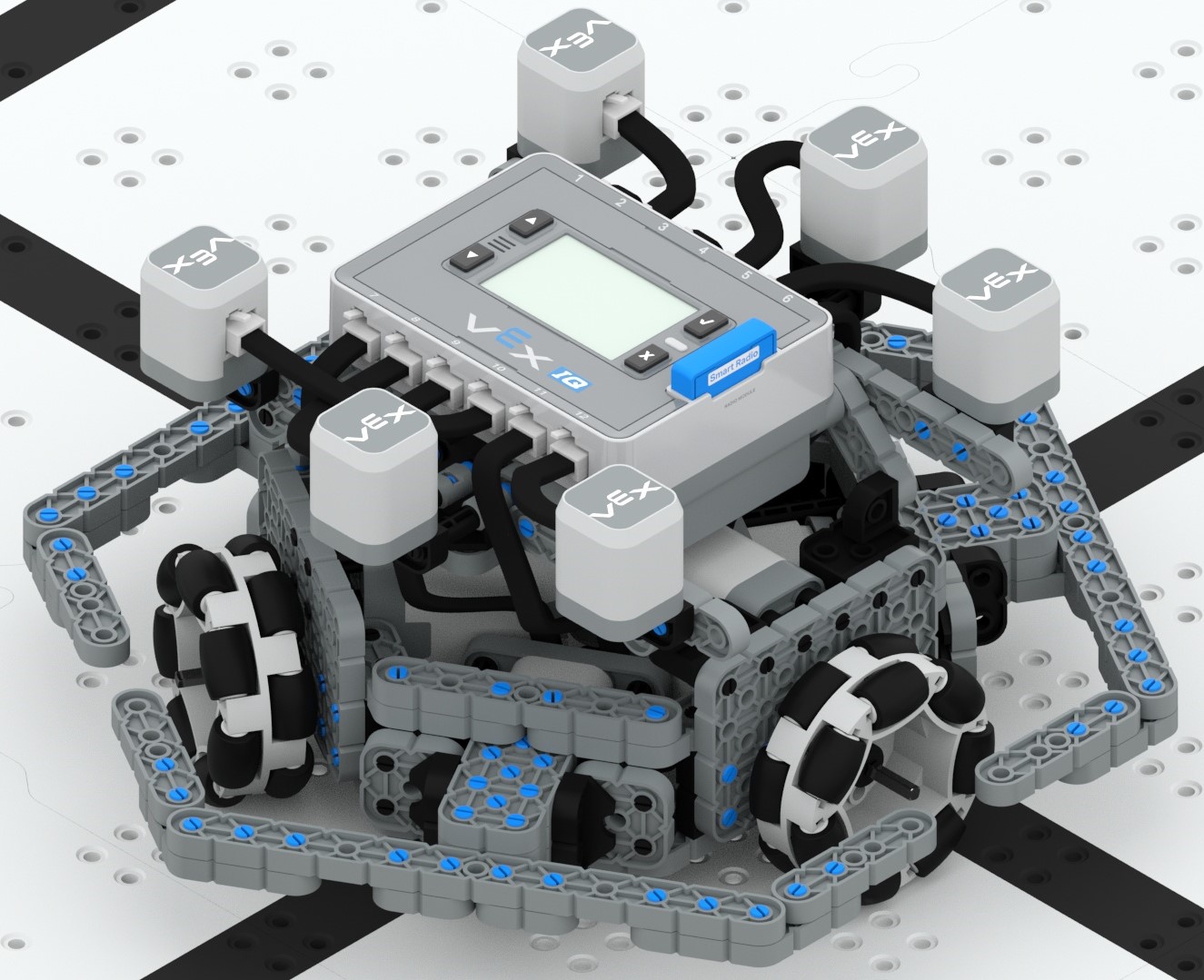

Holonomik
Holonomik Aktarma Organı çok yönlüdür. Bu tasarım, üç adet 200 mm Çok Yönlü Hareket Tekerlek ve üç Akıllı Motor veya dört adet 200 mm Çok Yönlü Tekerlek ve dört Akıllı Motor ile birleştirilebilir.
Üç Çok Yönlü Tekerlek ve üç tahrik motorlu versiyon, tekerlekler birbirine 120 dereceaçıyla ayarlanmış şekilde monte edilir. Kiwi sürücüsü yapım talimatları bu tür sürücüyü içerir.

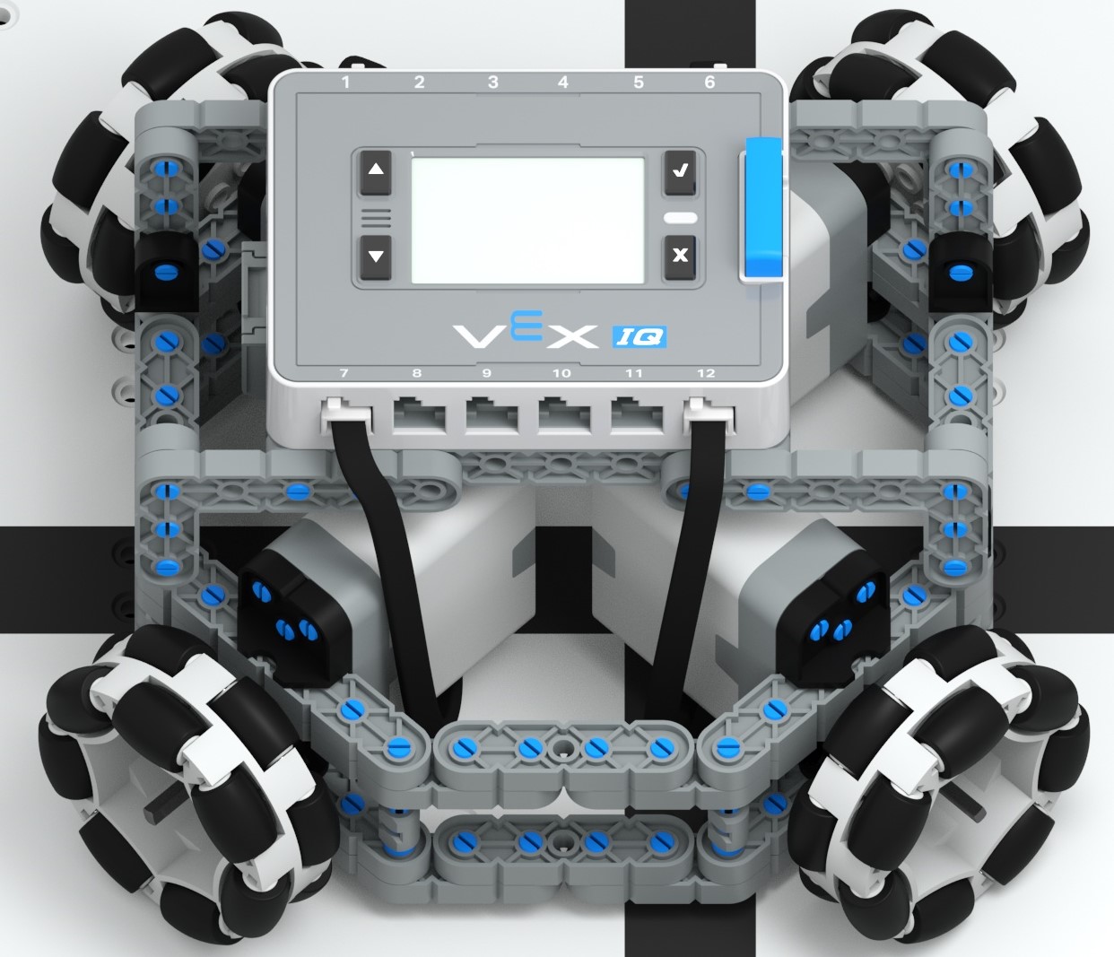

Dört Çok Yönlü Tekerlek ve dört motorlu versiyon, tekerleklerin her bir köşeye açılı yerleştirilmesiyle (bazen X tahriki olarak da adlandırılır) veya tahrik tekerleklerinin tahrik tabanının her iki tarafının ortasına yerleştirilmesiyle monte edilebilir.
Bu Holonomik Aktarma Organları, hareketleri için Standart Sürücüden daha karmaşık bir programlama kodu gerektirir. 3 tekerlekten çekiş sistemi, 4 tekerlekten çekiş sistemi kadar stabil değildir.
Kivi Sürücüsü X Sürücüsü
  Her biri kendi motoruyla çalışan ve üçgen şeklinde yerleştirilmiş 3 adet Çok Yönlü Tekerleğe sahip Kiwi Drive'ın açılı görünümü. Her bir Tekerlek farklı bir yöne bakmaktadır.
  Her biri kendi motoruyla çalışan ve X düzeninde yerleştirilmiş 4 adet Çok Yönlü Tekerleğe sahip X Drive'ın açılı görünümü. Her bir Tekerlek farklı bir yöne bakmaktadır.
