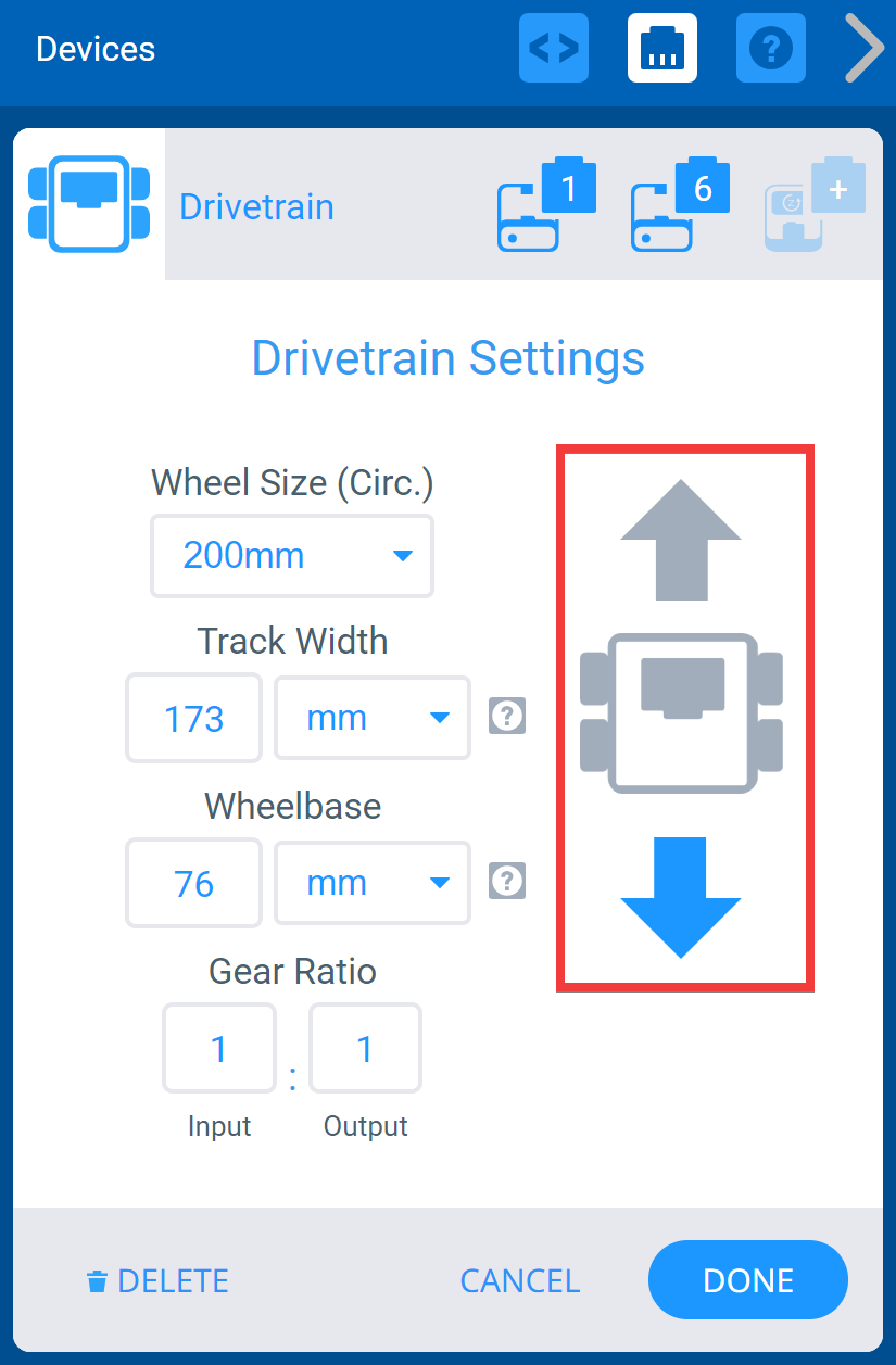

Aktarma Organını Ters Çevirme
Aktarma Organları Ayarları menüsünün gösterildiği VEXcode IQ Aygıtları penceresi. Aktarma Organlarının yönünü değiştirmek için ters ok seçilmiştir.
Seçenekler ekranı ayrıca Aktarma Organının yönünün tersine çevrilmesine de olanak tanır.
