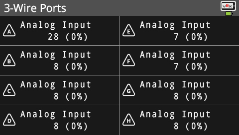

3 Kablolu bağlantı noktalarındaki değerleri görüntüleyin
3 Kablolu Bağlantı Noktaları Bilgisi menüsünde, bağlı 3 Kablolu cihazlarla ilgili bilgilerin listelendiği beyin ekranı gösterilir. Menüde, A'dan H'ye alfabetik olarak etiketlenmiş 3 Kablolu portun 8'i listelenir. Bu örnekte, tüm portlar Analog Giriş olarak ayarlanmıştır.
NOT:Her 3 telli Bağlantı Noktası, bir üçgenin içindeki harfiyle vurgulanır.

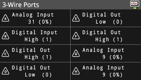

3 Kablolu Bağlantı Noktası ayarlarını değiştirme
3 Kablolu Bağlantı Noktası Bilgileri menüsünde, 3 Kablolu bağlantı noktası ayarları özelleştirilmiş olarak, tüm 4 ayar seçeneğinin örneklerini gösteren beyin ekranı gösterilir.
3 Kablolu bağlantı noktası ayarlarını değiştirmek için ilgili bağlantı noktası hücresindeki ekrana basın.
4 ayar vardır: Analog Giriş, Dijital Giriş, Dijital Çıkış Yüksek, Dijital Çıkış Düşük.
  • Analog Giriş: Beyin, bağlı sensörden gelen analog değeri görüntüleyecektir.
  • Dijital Giriş: Beyin, bağlı sensörden gelen dijital değeri görüntüleyecektir.
  • Dijital Çıkış Yüksek: Beyin, cihaza gönderilecek bir "yüksek" (1) sinyal üretecektir.
  • Dijital Çıkış Düşük: Beyin, cihaza göndermek üzere "düşük" (0) bir sinyal üretecektir.
