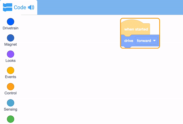

Klavye Navigasyonunu Etkinleştir

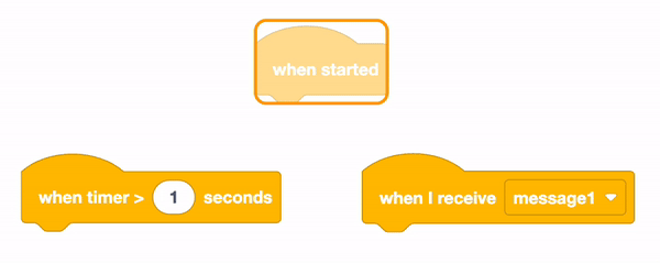

Klavye gezintisini etkinleştirmek için shift + control + k tuşlarına aynı anda basın. Klavye gezintisi etkinleştirildiğinde, çalışma alanındaki en üstteki Blok vurgulanır.
Klavye gezintisini devre dışı bırakmak içinshift + control + k tuşlarına tekrar basın.

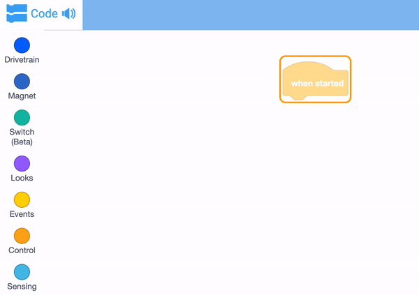

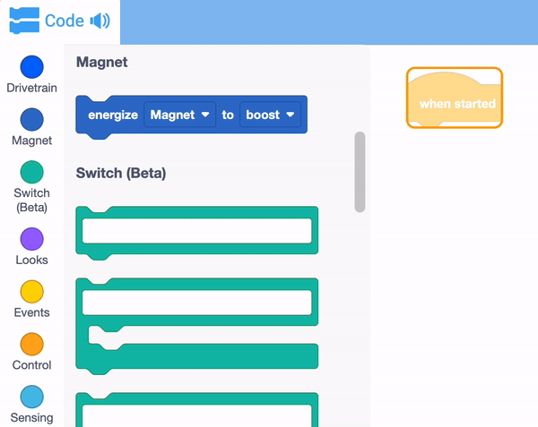

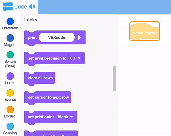

Araç Çubuğundan Blok Ekle

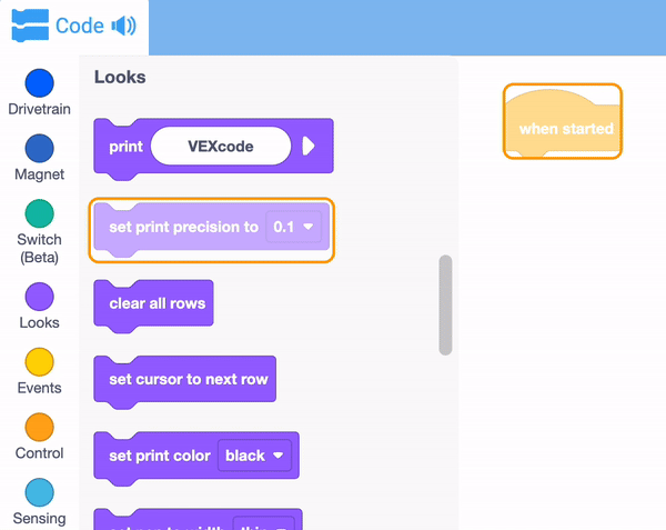

1. Klavyede T tuşuna basın, ardından Araç Kutusu'nu açmak için S tuşuna basın. Araç Kutusu'ndaki Blok kategorilerinde aşağı kaydırmak için S , yukarı kaydırmak için W kullanın.
2. Çalışma alanına eklemek istediğiniz Bloğu içeren bölüme gidin.
3. İstediğiniz Bloğa ulaşana kadar Dtuşuna, ardından S tuşuna basın.
4. Bloğu çalışma alanına eklemek için return tuşlarına basın.

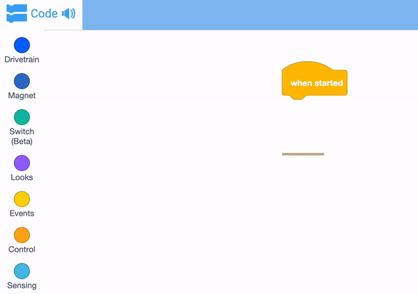

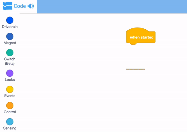

Blokların Çalışma Alanına Ekleneceği Yeri Değiştirin
Blokların çalışma alanına eklendiği konum aşağıdaki şekilde değiştirilebilir:

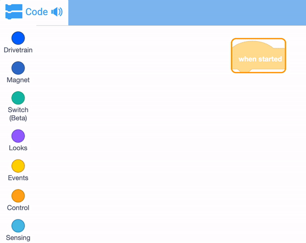

1. Yığını seçmek içinA basın.
2. İmleç seçimine gitmek için tekrarA tuşuna basın.
3. shift basılı tutun ve WASD kullanın (W veS yukarı ve aşağı hareket eder, A veD sola ve sağa hareket eder) imleci yeni Bloğun eklenmesini istediğiniz yere taşımak için.
4. İmlecin geçerli konumunu kaydetmek içinEnter tuşuna basın.
5. Yukarıdaki adımları kullanarak Araç Kutusunda gezinin ve çalışma alanına bir Blok ekleyin.

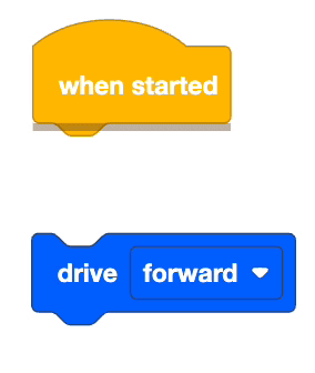

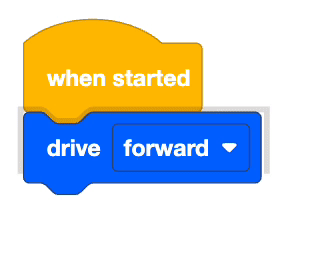

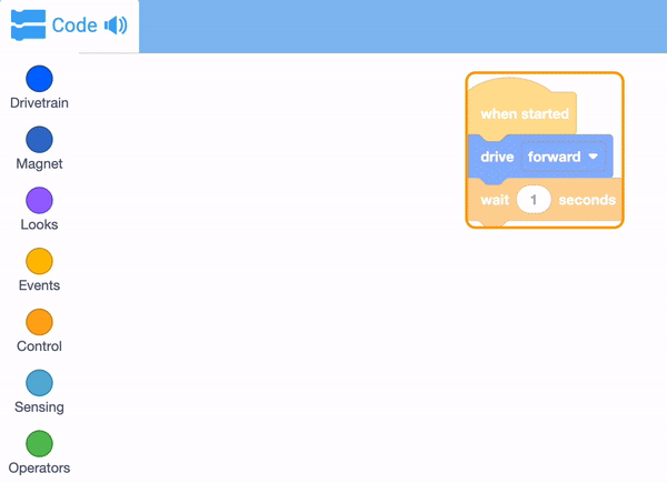

Bir Bloğu Bir Yığına Bağlayın
1. Yığına girmek için D basın.

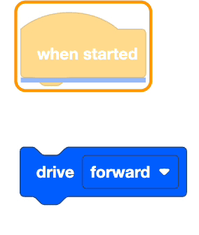

2. Bloklar arasında yukarı ve aşağı hareket etmek için W ve S tuşlarına basın ve istediğiniz bağlantı noktasına ulaşın. Bağlantı noktasını kaydetmek için return tuşuna basın.
Bağlantı noktasının kaydedildiği yeri göstermek için yığında mavi bir çizgi görünecektir.
3. Blok seçimine dönmek için A tuşlarına basın.

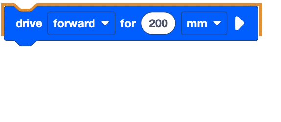

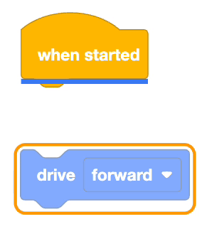

4. Eklemek istediğiniz Bloğa gitmek için W ve S tuşlarını kullanın.
5. Bloğu takmak için i tuşlarına basın.
Bir ekleme noktası seçebilir ve bir Bloğu doğrudan Araç Kutusu'ndan ekleyebilirsiniz. Bir ekleme noktası işaretlemek için yukarıdaki adımları izleyin. Bir kez işaretlendikten sonra, Araç Kutusu'ndaki herhangi bir blok üzerinde return basmak, onu o noktaya ekleyecektir.
Seçilen Blok, işaretli bağlantı noktasıyla uyumlu değilse bağlantı noktası atılır. Bunun yerine Blok, çalışma alanına varsayılan konumunda eklenecektir.

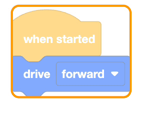

Blokları Bir Yığından Ayır
1. Yığında ayırmak istediğiniz Bloğu seçin.
2. Bloğu ve altındaki bağlı Blokları ayırmak içinX tuşlarına basın.

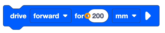

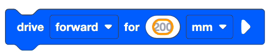

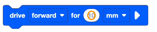

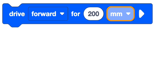

Blok Parametrelerini Düzenle

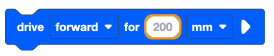

1. Bloğa girmek ve ilk parametresine erişmek için D tuşuna basın.
2. Bloğun parametreleri arasında gezinmek için W ve S tuşlarını kullanın.
3. Klavyede T tuşuna basın, ardından Araç Kutusu'nu açmak için S tuşuna basın. Araç Kutusu'nda aşağı kaydırmak için S , yukarı kaydırmak için W kullanın.

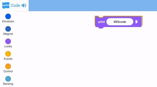

Yorum Olmayan Bir Blok İçindeki Metni Düzenle
1. Bir Blok içindeki metni düzenlemek için metin alanının solundaki dairesel vurguya gidin.
2. Metin alanı parametresinin içine gitmek içinD tuşlarına basın.
3. Metin alanını seçmek içinS tuşuna basın.
4. Metni seçmek içinD tuşuna basın.
5. Alana yazmaya başlamak için return tuşlarına basın. Bitirdiğinizde metin alanının seçimini kaldırmak içinesc tuşlarına basın.
6. Parametre seçimine geri dönmek içinA tuşuna iki kez basın.

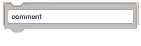

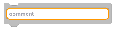

Yorum Bloğunun İçindeki Metni Düzenle
1. Yorum Bloğunun bulunduğu yığın seçildikten sonra Yorum Bloğunu seçmek için D tuşuna basın.
2. Yorum Bloğunun metin alanını seçmek için D tuşuna tekrar basın.
3. Yazmaya başlamak için return tuşlarına basın ve yazdıklarınızı kaydetmek için bitirdiğinizde esc tuşlarına basın.
Not: Yorum Bloğunun içine yazmak için return tuşlarına basmak, daha önce metin alanında bulunan tüm metni silecektir.

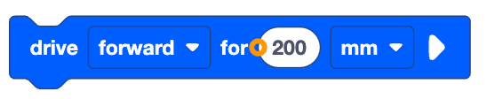

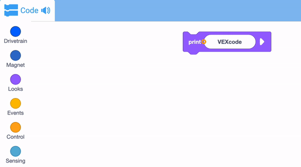

Blokları Diğer Blokların İçine Bağlayın
1. Blok parametrelerinin içine girmek içinD tuşuna basın ve Blok parametreleri arasında, doldurmak istediğiniz parametrenin yanında vurgulanmış bir daire görünene kadarSveyaW tuşlarını kullanın.
2. basın return bu parametreyi bağlanma noktası olarak kaydetmek için.
3. Yukarıdaki adımları kullanarak, parametreye eklemek istediğiniz Bloğu seçmek için Araç Çubuğu'nda gezinin. Eklemek için Blok üzerinde return tuşuna basın.

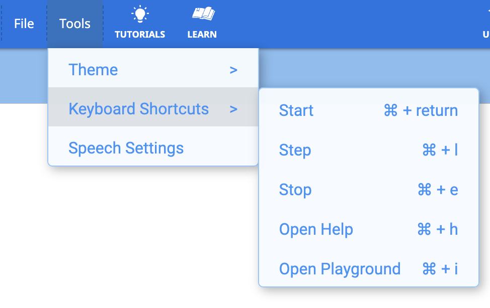

Projeyi Başlatın, Adımlayın ve Durdurun
'Klavye Kısayolları' vurgulanmış 'Araçlar' açılır menüsünü gösteren VEXcode Proje penceresi. Alt menü Başlat, Durdur ve Yardımı Aç eylemleri için klavye kısayollarını görüntüler. Bunlara Başlat için ⌘ + return, Durdur için ⌘ + e ve Yardımı Aç için ⌘ + h dahildir.
Projenizi kodlamayı bitirdiğinizde, projeyi etkinleştirmek için klavye kısayollarını kullanabilirsiniz:
  • + return projeyi başlatacaktır.
  • + I (küçük harf L) projede adım adım ilerleyecektir.
  • + e çalışan bir projeyi durduracaktır.
  • + h Bloklar için yardım belgelerini açacaktır.
  • + i Oyun Alanını açacaktır.
