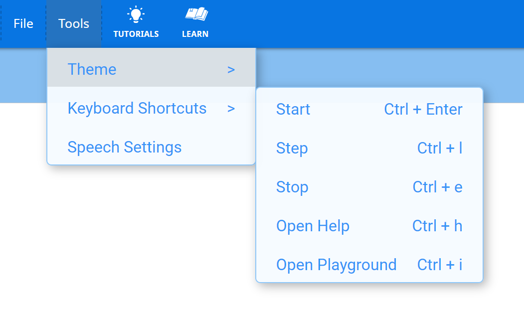

Projeyi Başlatın, Adımlayın ve Durdurun
Projenizi kodlamayı bitirdiğinizde, projeyi etkinleştirmek için klavye kısayollarını kullanabilirsiniz:
  • Ctrl + Enter projeyi başlatacaktır.
  • Ctrl + I (küçük L) projede adım adım dolaşmanızı sağlar.
  • Ctrl + e Çalışan bir projeyi durdurur.
  • Ctrl + h Bloklar için yardım dokümanlarını açacaktır.
  • Ctrl + i Oyun Alanını açacaktır.
