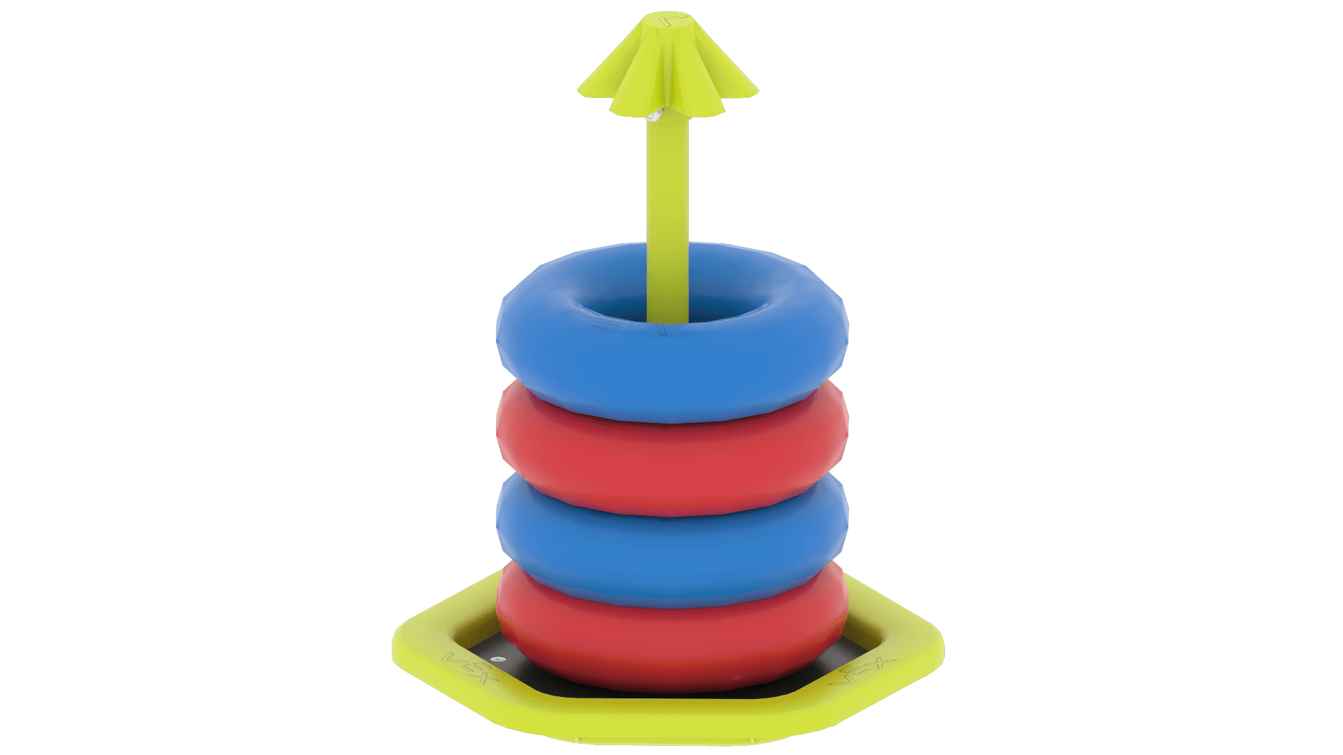

V5RC High Stakes oyununa ait halka şeklindeki oyun parçaları, hareketli bir kale direğine yapılan atışlarda puanlandırılır.
Mobil Hedefler
Axel, Field oyununda Rings on Stakes yaparak puan kazanır. Axel, robotik kolunu kullanarak Yüzükleri alıp kaldırabilir ve Axel, İtici bileşenini kullanarak Yüzükleri Kazıklara itebilir. Mobil Kaleler Saha'nın çeşitli yerlerine yerleştirilmiştir ve her bir Mobil Kale'ye 6 Halka sığabilir.
Axel, dışa bakan C kanalını kullanarak Mobil golleri Sahadaki farklı yerlere iterek ek puanlar kazanabilir veya bir bileşenden puan düşürebilir.
Her Kazığın tepesinde kauçuk bir kapak bulunur; bu kapak, özellikle Mobil Kalelerin Sahada hareket ederken halkaları Kazıklar üzerinde tutmasını sağlar.

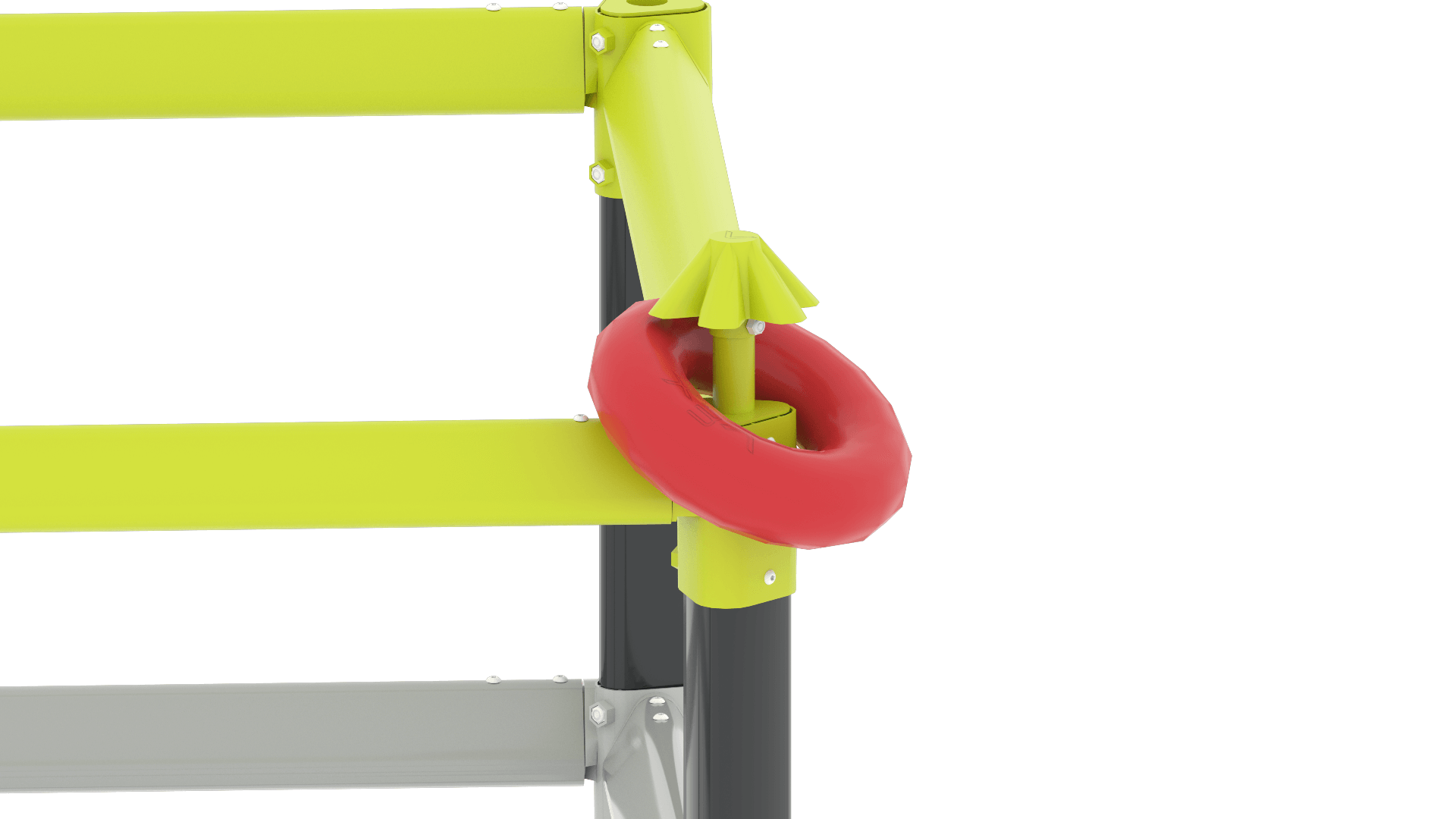

V5RC High Stakes oyununa ait halka şeklindeki oyun parçası, merdivendeki yüksek bahisli bir noktada puanlanmış olarak gösterilmektedir.
Merdiven
Önemli değişikliklerle Axel, Merdivenin tepesindeki Yüksek Bahis bir Yüzük kazanmak için robotik kolunu kullanarak Merdivene tırmanabilir. Bu Yüksek Bahislere sadece bir Yüzük sığabilir.

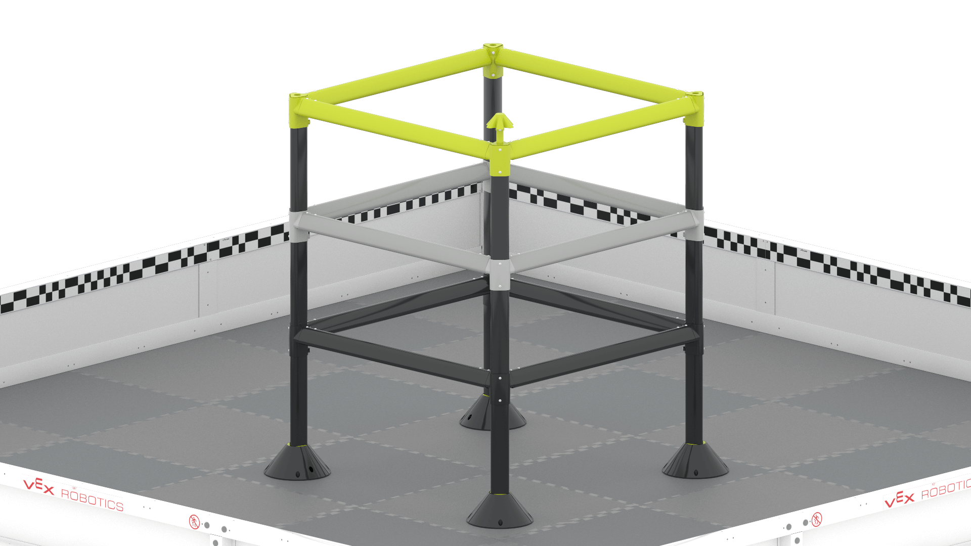

Ortasında sıralama merdiveni bulunan yüksek bahisli oyun alanının görünümü.
Axel, oyunun sonunda robotik kolunu kullanarak merdivene tırmanarak ek puanlar kazanabilir. Merdivende ittifaklara özel tırmanma noktaları bulunmamaktadır; ittifaklar puan kazanmak için Merdivenin herhangi bir tarafından tırmanabilirler.

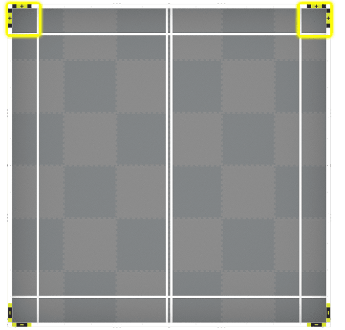

Yüksek Bahisli oyun alanının yukarıdan görünümü, iki köşedeki Pozitif Değiştiriciler vurgulanmıştır.
Olumlu Belirteçler
Maçın herhangi bir anında Axel, C kanalını kullanarak Mobil Golleri Değiştiriciler adı verilen Saha'nın 4 köşesine gönderebilir.
Değiştiricilerden ikisi pozitiftir (+). Axel bir Mobil Hedefi Pozitif Değiştiriciye ittiğinde, o hedefteki tüm Halkaların puan değeri iki katına çıkar.

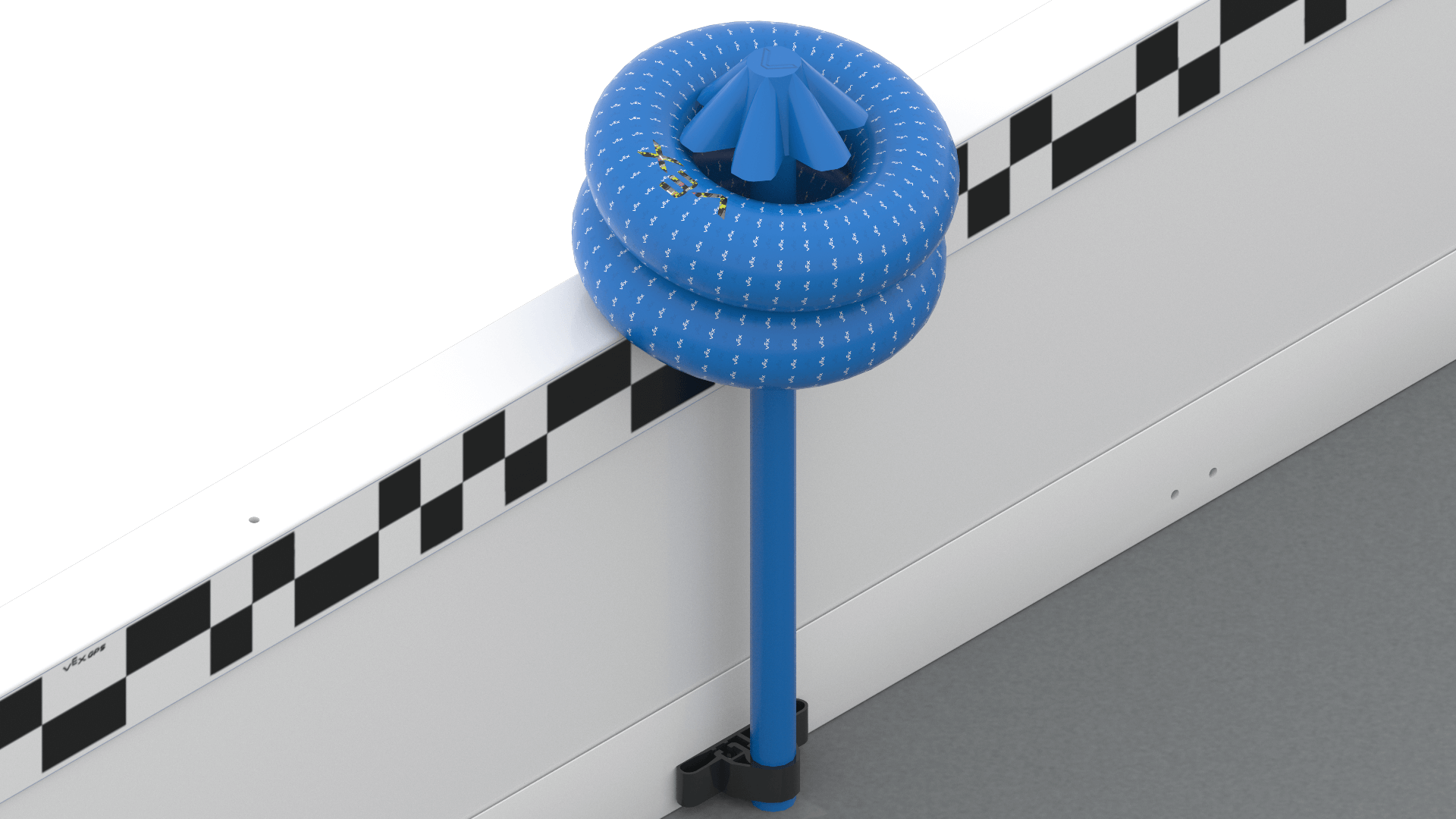

V5RC High Stakes oyununa ait iki mavi halka oyun taşı, bir duvar kazığına yerleştirilmiş şekilde gösterilmiştir.
Puanlama
Axel puanı düşürebilir. Bahislerin en üstündeki kapaklar, Yüzükleri puanlamaktan biraz daha zorlayıcı hale getirir.

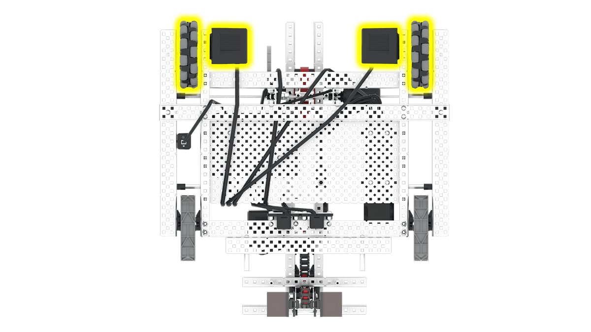

Axel yapısının alttan görünümü, iki adet çok yönlü tahrik tekerleğini doğrudan çalıştıran iki motoru vurgulamaktadır.
2 Motorlu Doğrudan Tahrikli Aktarma Organları
Axel, dört tekerlekli, iki motorlu bir aktarma organına sahip ve bu sayede High Stakes Field'da kolayca manevra yapabiliyor.
Aktarma organları, dişli veya zincir ve zincir dişli sistemi kullanılmadan şaftın motordan doğrudan tekerleklere uzanması nedeniyle iki tekerlekli doğrudan tahrikli aktarma organları gibi çalışır.
İki motor ön tekerleklere güç veriyor ve bu da onu önden çekişli bir robot yapıyor.
Aktarma organları hakkında daha fazla bilgi için, VEX Kütüphanesi'ndeki bu makaleyi görüntüleyin.

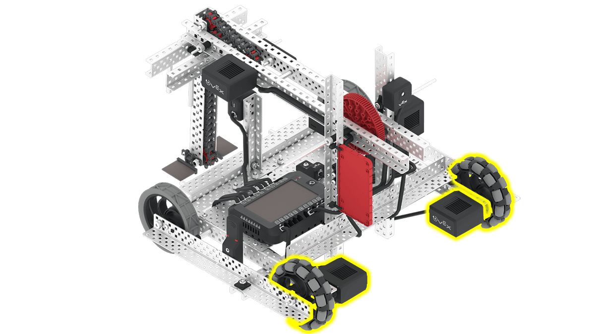

Axel modelinin iki adet çok yönlü tekerleğini vurgulamak için açılı bir görünüm.
Çok Yönlü Tekerlekler
Aktarma organlarının iki tekerleği Omni Directional Tekerleklerdir. Bu tekerleklerin çevresinde tekerleğin hem ileri-geri, hem de sağa-sola hareket etmesini sağlayan silindirler bulunur.
Çok Yönlü Tekerlekler, robotun Yüksek Bahisli Sahada kolayca dönmesini sağlar. Omni-Directional Tekerlekler ayrıca engellerin üzerinden karmaşık şekillerde manevra yapabilen daha gelişmiş aktarma organı tasarımlarına da olanak tanır.

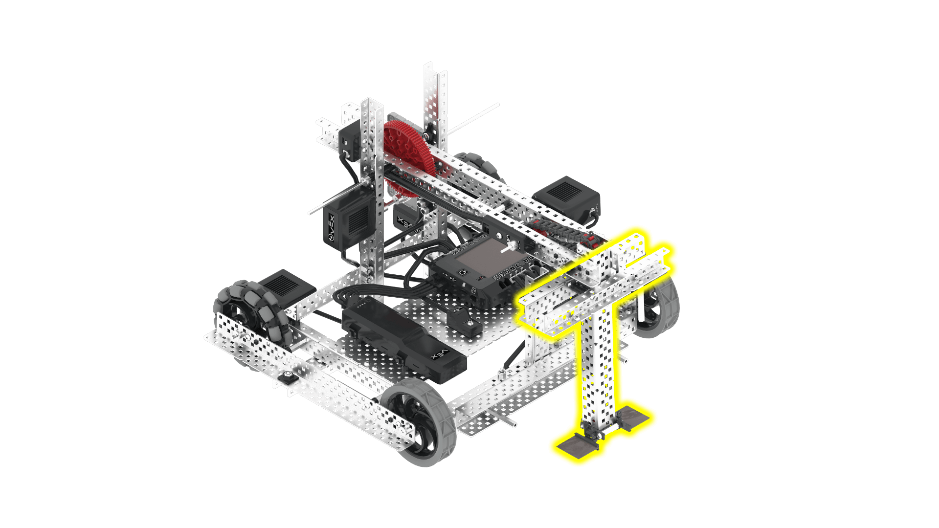

Axel yapısının robotik kol mekanizmasını vurgulamak için açılı bir görünüm.
Robot kol
Axel'deki üçüncü motor kolu kontrol ediyor. Bu kol Axel'ın yüzükleri tutmasına, yüzükleri Stakes'e kaldırmasına ve maçın sonunda Merdiven'e tırmanmasına yardımcı olur. Kol, yaklaşık 90 derece hareket edebilen, tek dişli redüksiyonlu, tek eksenli bir koldur. Tek dişli redüksiyonu, dişli sisteminin hız azaltımı elde etmek için yalnızca bir dişli takımı kullanması anlamına gelir; hız azaltılarak kolun torku artırılır ve kola ağır nesneleri kaldırma gücü verilir.
Eksenini kullanarak yukarı aşağı hareket edebilen kol, basit yapısı sayesinde yüksek hareket hassasiyetine ulaşılmasını sağlayacaktır. Merdivene tırmanmak için kolu kaldırmanız, ilk basamağa çıkmanız ve ardından kolu indirmeniz yeterlidir; bu, robotu yerden kaldıracaktır.

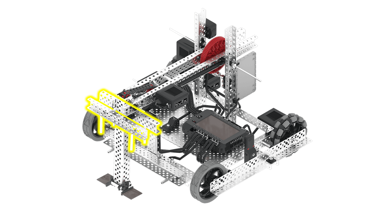

Axel yapısının açılı görünümü, robotik kolundaki itici mekanizmayı vurgulamak için kullanılmıştır.
İtici
Axel'daki dördüncü motor, Yüzükleri kolun ucundan iten mekanizma olan İticiyi kontrol eder. İtici, kol döndükçe Halkaları tutan kolun ucundaki pasif giriş kanatlarından oluşur. Halkaları Koldan itmek için dördüncü motor, Halkaları Koldan iterek Kazıklara yerleştirmeyi sağlayan emme kapakçıklarına güç sağlar.

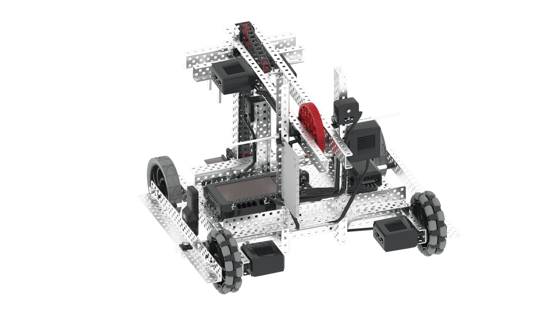

Axel yapımının açılı görünümü.
Yüzükleri daha kolay alabilmek için Axel'in robot kolunun geometrisini değiştirebilirsin. Ayrıca, Axel'in karmaşık manevralar kullanarak Mobil Hedefleri Saha boyunca taşımasını sağlamak için mobil hedef manipülasyonunu da etkinleştirebilirsiniz.
Axel'i modifiye etmenin etkili bir yolu sensörler eklemek olabilir. Sensörler, Axel'in belirli algılanan nesnelere veya eylemlere göre otonom bir şekilde hareket etmesini sağlamak için kullanılabilir.

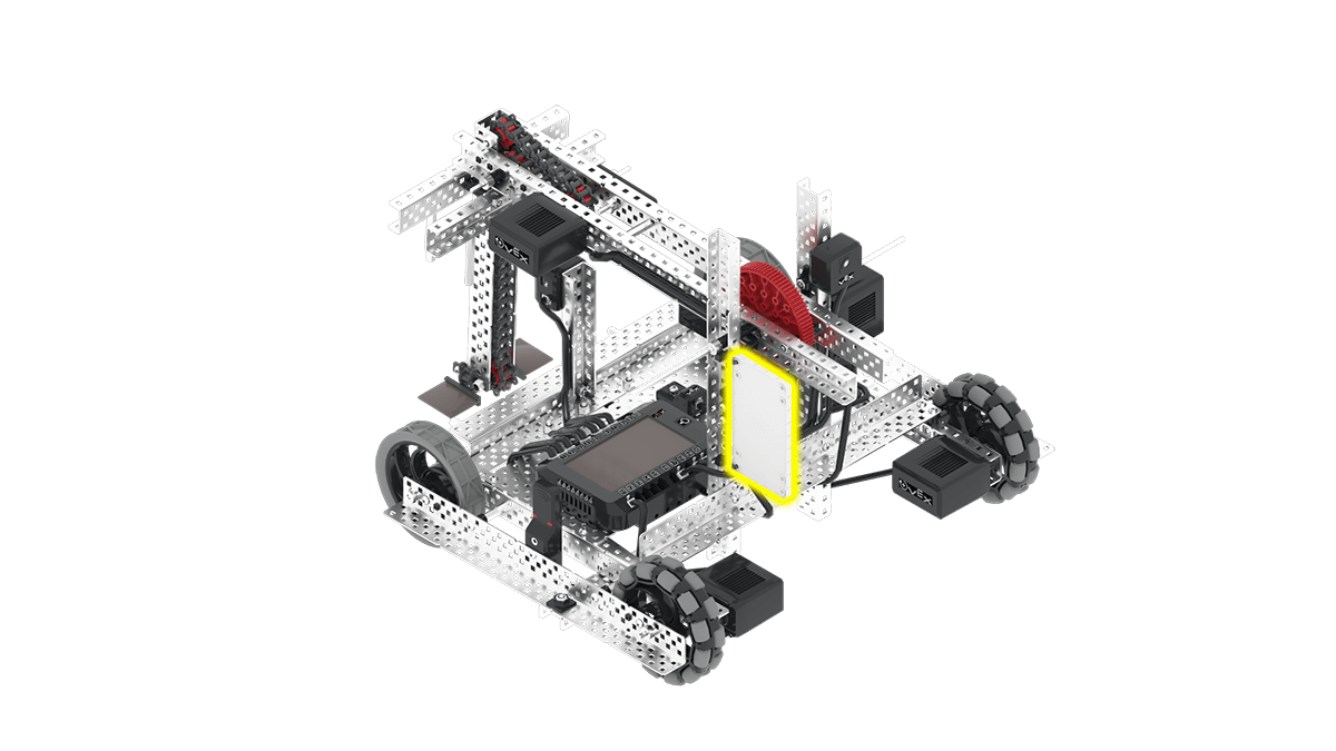

Axel robotunun yan tarafına plaka takılmış halinin açılı görünümü.
V5RC Yüksek Bahisli Oyun Kılavuzu'nun <R10> maddesinde şu ifade yer almaktadır:
“Resmi bir VEX V5 Robotik Yarışması etkinliğine katılmak için, bir Takımın öncelikle kayıt yaptırması ve bir V5RC Takım numarası alması gerekir.
Bu Takım numarası, Robot üzerinde plakalar kullanılarak gösterilmelidir.
Takımlar resmi V5RC Plaka Kitikullanmayı seçebilir veya kendi plakalarını oluşturabilirler.
Plakalar Robotun en az iki (2) yatay zıt tarafına yerleştirilmelidir (yani, Robotun üst kısmı bir "taraf" olarak kabul edilmez) ve Maçın tamamı boyunca görünür ve takılı kalmalıdır.
Soldaki resim olası bir montaj yerini göstermektedir. Seçtiğiniz montaj yeri Oyun Kılavuzu<R10> uymalıdır.

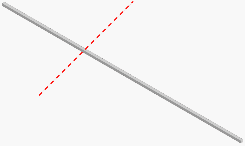

12 inçlik bir şaft parçasının diyagramı, uzunluğunu özelleştirmek için kesme işlemini gösteren kırmızı bir çizgiyle işaretlenmiştir.
Axel, parçaları kesmeye gerek kalmadan üretilebilecek şekilde tasarlanmış olsa da, V5RC'ye rekabetçi bir şekilde katılabilmek için metali keserek özel parçalar yaratmak kesinlikle önerilir.
Başlangıç olarak kolda kullanılan 12 inçlik şafta bakalım. Yapınızı daha akıcı hale getirmek amacıyla, bu şaftı soldaki resimde gösterildiği gibi kırpmak iyi bir fikir olabilir.
Yapınızı geliştirmek amacıyla başka hangi parçaların kesilmesi gerektiğini düşünüyorsunuz? Unutmayın, kesme parçalarının kullanımı robotunuzla kapsamlı kişiselleştirmelere olanak tanır; ancak bunu gözetim altında ve güvenli bir şekilde yaptığınızdan emin olun. Daha fazla bilgi için bkz. V5 Robotlarıyla Çalışırken Alınacak Önlemler ve Güvenlik Kuralları.
