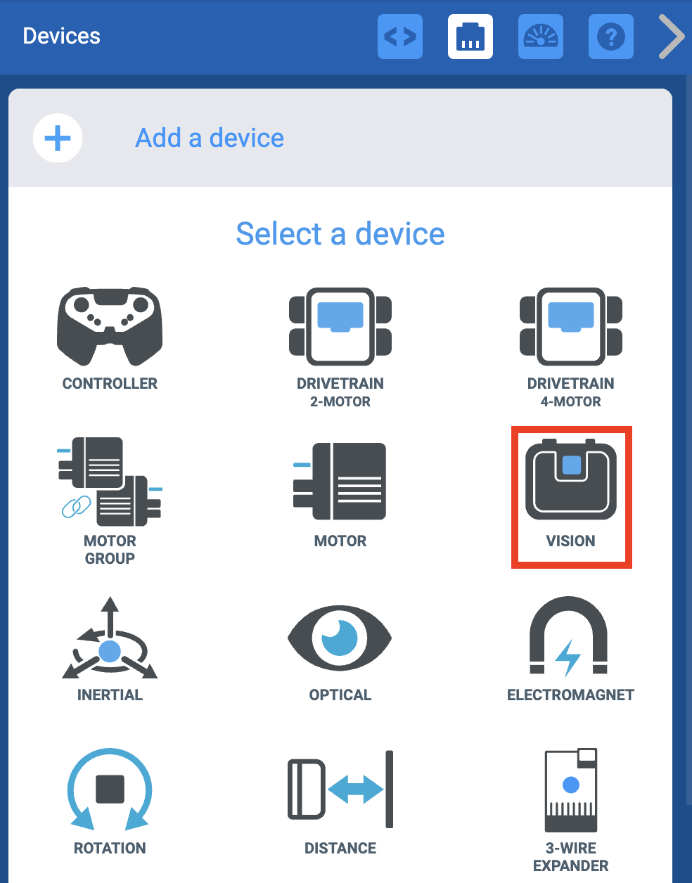

"Cihaz ekle"yi seçin.
Cihaz Ekle butonu seçildikten sonra VEXcode EXP Cihazlar menüsü. Vizyon seçeneği vurgulanmıştır.
Görüş Sensörü simgesini seçin.
