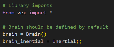

  • Bu programın başlangıcında VEX IQ Brain'i (2. nesil) kontrol etmek ve ondan verileri almak için Python modüllerini içe aktarmamız gerekecek. Bu nedenle, bu talimatları projeye ekleyerek başlayın.
    # Kütüphane içe aktarımları
    from vex import *
    # Beyin varsayılan olarak tanımlanmalıdır
    brain = Brain()
    brain_inertial = Inertial()

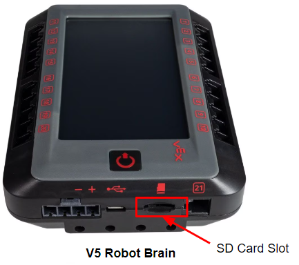

Verileri SD kartındaki bir dosyaya yazmadan önce SD kartını VEX Brain'in SD kart yuvasına takın.
V5 Brain'in SD kart yuvası vurgulanmış şekilde gösterilmiştir. SD kart yuvası, işlemcinin yan tarafında, USB-C bağlantı noktasının sağında yer almaktadır.
Not: Veri yazmak için SD kartı FAT32 olarak biçimlendirin. Boyutu 32 GB veya daha küçük olan SD kartları kullanmanızı öneririz.

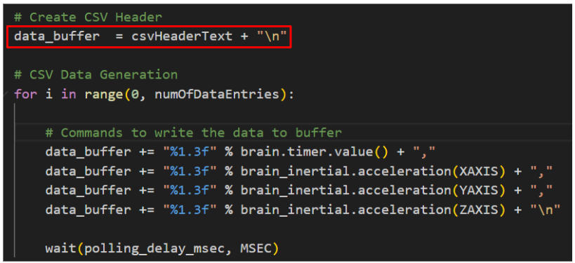

  • Ardından, veri toplama için for döngüsünden önce CSV başlık metnini data_buffer dizesine ekleyin.
    # CSV Başlığını Oluştur
    data_buffer = csvHeaderText + "\n"
    # CSV Veri Üretimi
    for i in range(0, numOfDataEntries):
        # Verileri arabelleğe yazmak için komutlar
        data_buffer += "%1.3f" % brain.timer.value() + "\n"
        data_buffer += "%1.3f" % brain_inertial.acceleration(XAXIS) + ","
        data_buffer += "%1.3f" % brain_inertial.acceleration(YAXIS) + ","
        data_buffer += "%1.3f" % brain_inertial.acceleration(ZAXIS) + "\n"
        wait(polling_delay_msec, MSEC)

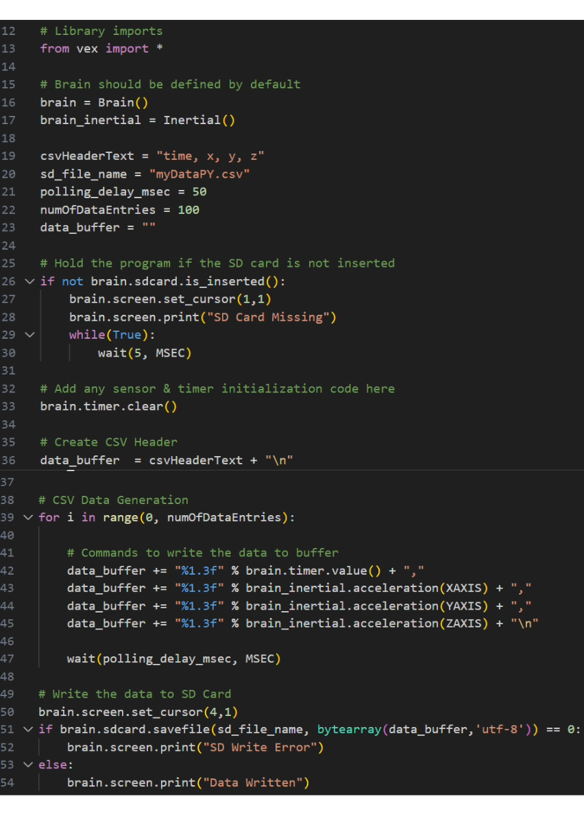

from vex import *
brain = Brain()
csvHeaderText = "zaman, x, y, z"
sd_file_name = "myDataPY.csv"
polling_delay_msec = 50
numOfDataEntries = 100
data_buffer = ""
# SD kart takılı değilse programı beklet
if not brain.sdcard.is_inserted():
    brain.screen.set_cursor(1,1)
    brain.screen.print("SD Kart Eksik")
    while(True):
        wait(5, MSEC)
# Herhangi bir sensör ekleyin & zamanlayıcı başlatma kodu buraya
brain.timer.clear()
# CSV Veri Üretimi
    data_buffer += "%1.3f" % brain.timer.value() + ","
# Verileri SD karta yaz
brain.screen.set_cursor(4,1)
if brain.sdcard.savefile(sd_file_name, bytearray(data_buffer,'utf-8')) == 0:
    brain.screen.print("SD Yazma Hatası")
else:
    brain.screen.print("Veri Yazıldı")
