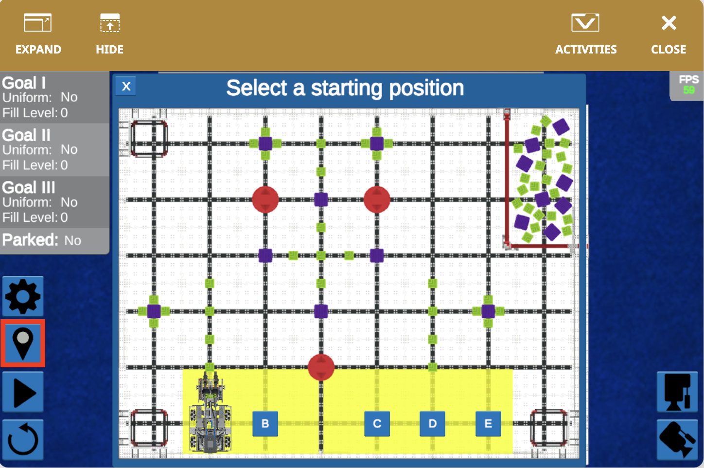

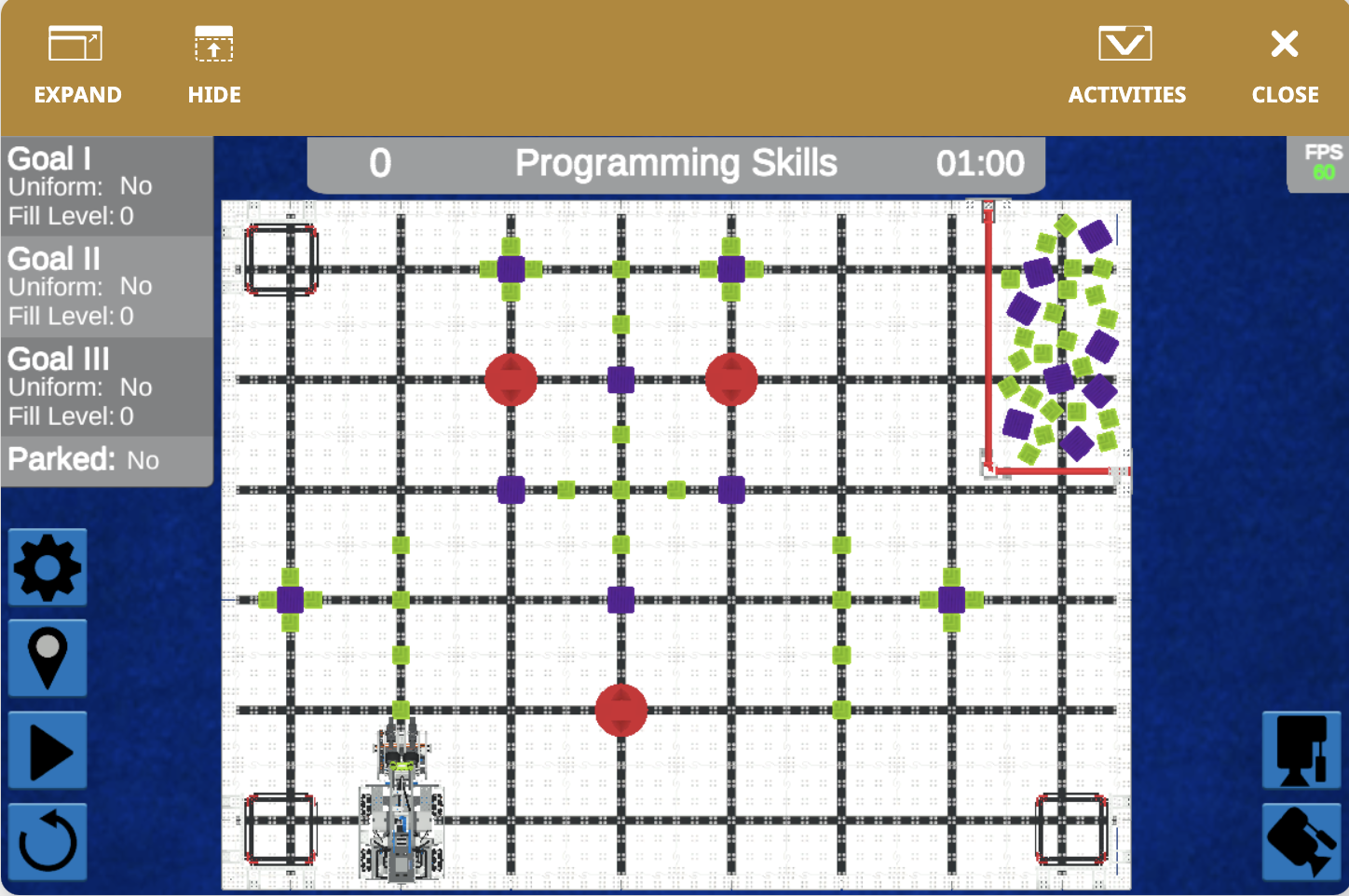

Başlangıç ​​Pozisyonunuzu Nasıl Seçersiniz?
Varsayılan başlangıç ​​konumu “A” konumundadır. Robotunuz için farklı bir başlangıç ​​konumu seçmek için 'Başlangıç ​​Konumu' düğmesini seçin. Ardından yeni başlangıç ​​konumunuzu seçmek için bir harf seçin.
Proje Nasıl Başlatılır, Durdurulur ve Sıfırlanır

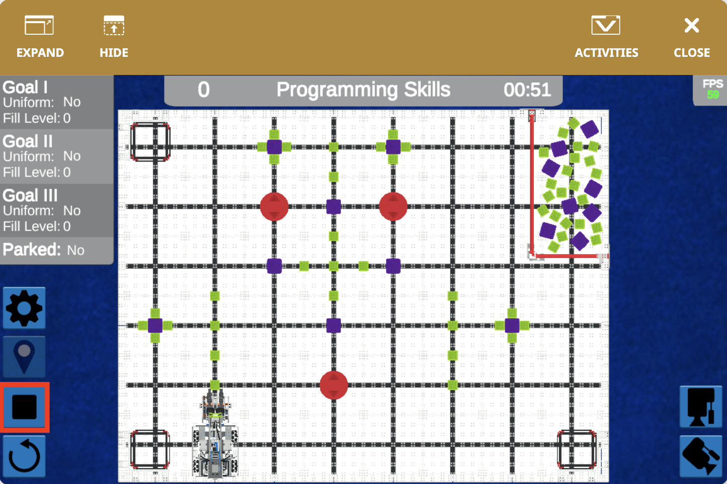

Bir projeyi başlatmak için 'Başlat' düğmesini seçin.
Bir proje aktif olarak çalışırken bu düğme 'Durdur' düğmesine dönüşecektir.
“Durdur” düğmesinin seçilmesi projeyi ve zamanlayıcıyı anında durduracaktır.
Şu anda Puan Penceresi görünecektir. Puan Penceresi hakkında daha fazla bilgi için aşağıya bakın.
Zamanlayıcıyı, puan değerini ve Alanı sıfırlamak için “Sıfırla” düğmesini seçin.
Puanınızı ve Zamanlayıcıyı Nasıl Görüntüleyebilirsiniz?
Puanınız sol taraftaki Alanın üzerinde görülebilir. Bu, proje başladıktan sonra gerçek zamanlı olarak güncellenecektir.
Zamanlayıcı sağ taraftaki Alanın üzerinde bulunur.
Zamanlayıcı, bir proje başlatıldığında başlar ve 1:00'den geriye doğru sayar. Zamanlayıcı 'Durdur' seçilene, projede [Projeyi Durdur] bloğu kullanılana veya zamanlayıcı 0 saniyeye ulaşana kadar geri sayacaktır.

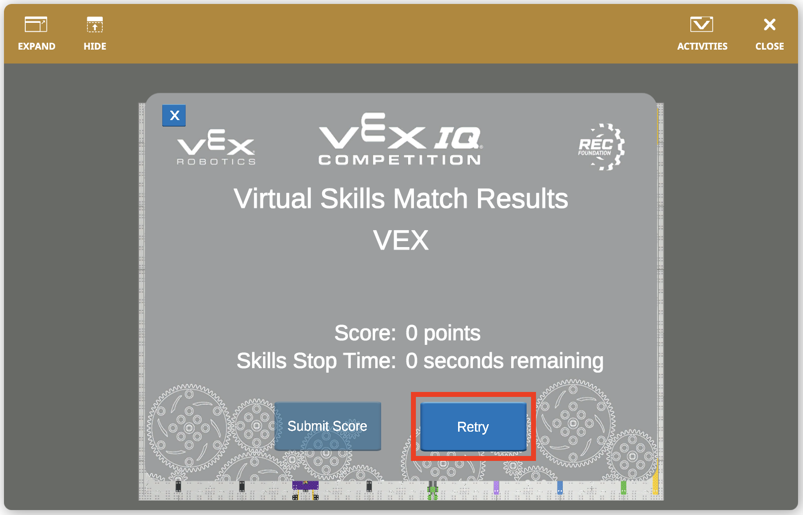

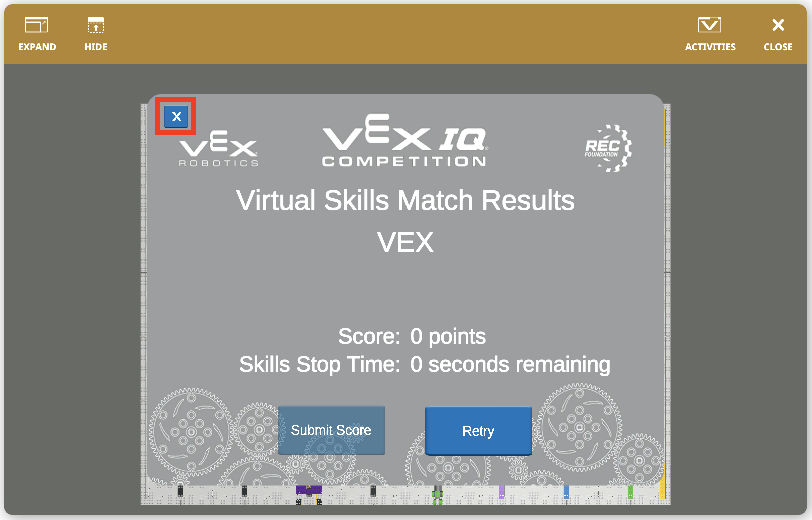

Puan Penceresini Yeniden Deneme ve Kapatma
Sahaya dönmek ve zamanlayıcıyı ve puanı sıfırlamak için 'Yeniden Dene' düğmesini seçin.
Puan Penceresini kapatmak ve Alana dönmek için sol üst köşedeki “X” işaretini seçin.
Bu, Sahayı, süreyi veya skoru sıfırlamayacaktır. Projenin durdurulduğu andaki haliyle Sahaya geri dönecektir.

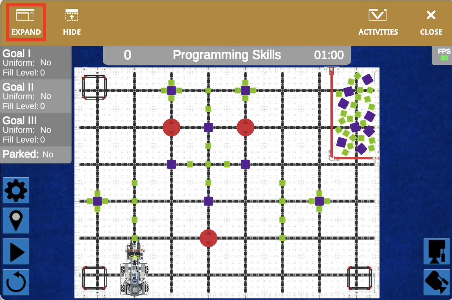

Oyun Alanı Penceresi Nasıl Genişletilir ve Daraltılır
Pencere varsayılan olarak daha küçük bir boyutta başlar. Pencereyi genişletmek istiyorsanız sol üst köşedeki 'Genişlet' düğmesini seçin.
Pencereyi varsayılan boyutuna döndürmek için sol üst köşedeki 'Küçült' düğmesini seçin.

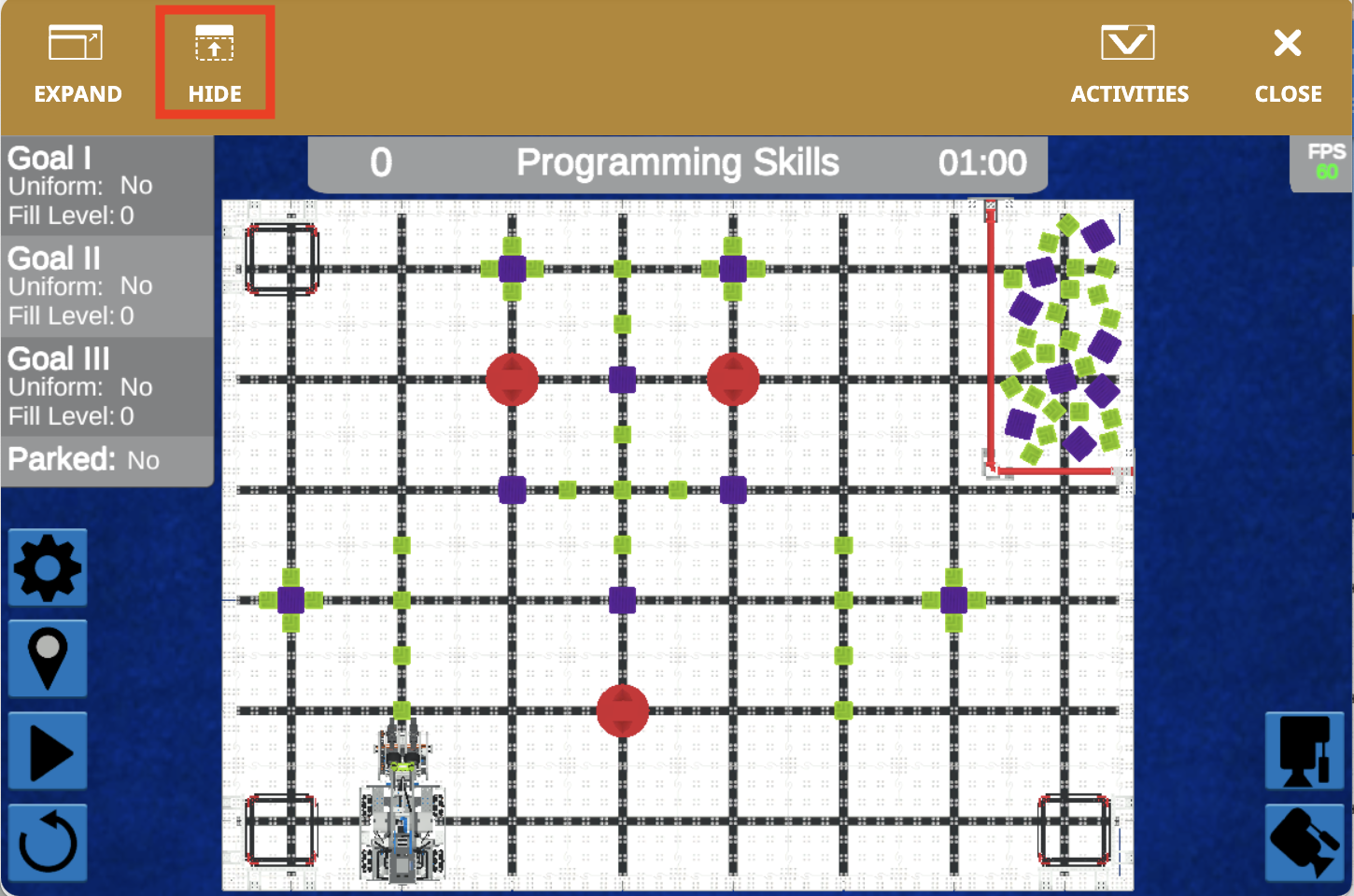

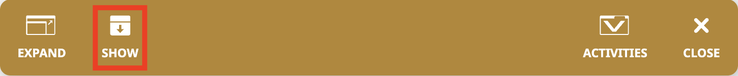

Oyun Alanı Penceresini Gizleme ve Gösterme
Oyun Alanı Penceresini daraltmak için 'Gizle' düğmesini seçin. Bu, pencerenin üst kısmındaki mavi araç çubuğunun görünür kalmasını sağlayacaktır.
Tam pencereyi tekrar görüntülemek için 'Göster' düğmesini seçin.

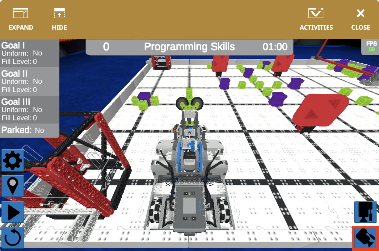

Farklı Kamera Görünümleri Nasıl Seçilir
Tüm Alanın üstten görünümünü görmek için 'Üst Kamera' düğmesini seçin. Bu, VIQRC Tam Hacimli Oyun Alanı Penceresini açtığınızda varsayılan görünümdür.
Robotun arkasını görmek için 'Kamerayı Takip Et' düğmesini seçin.

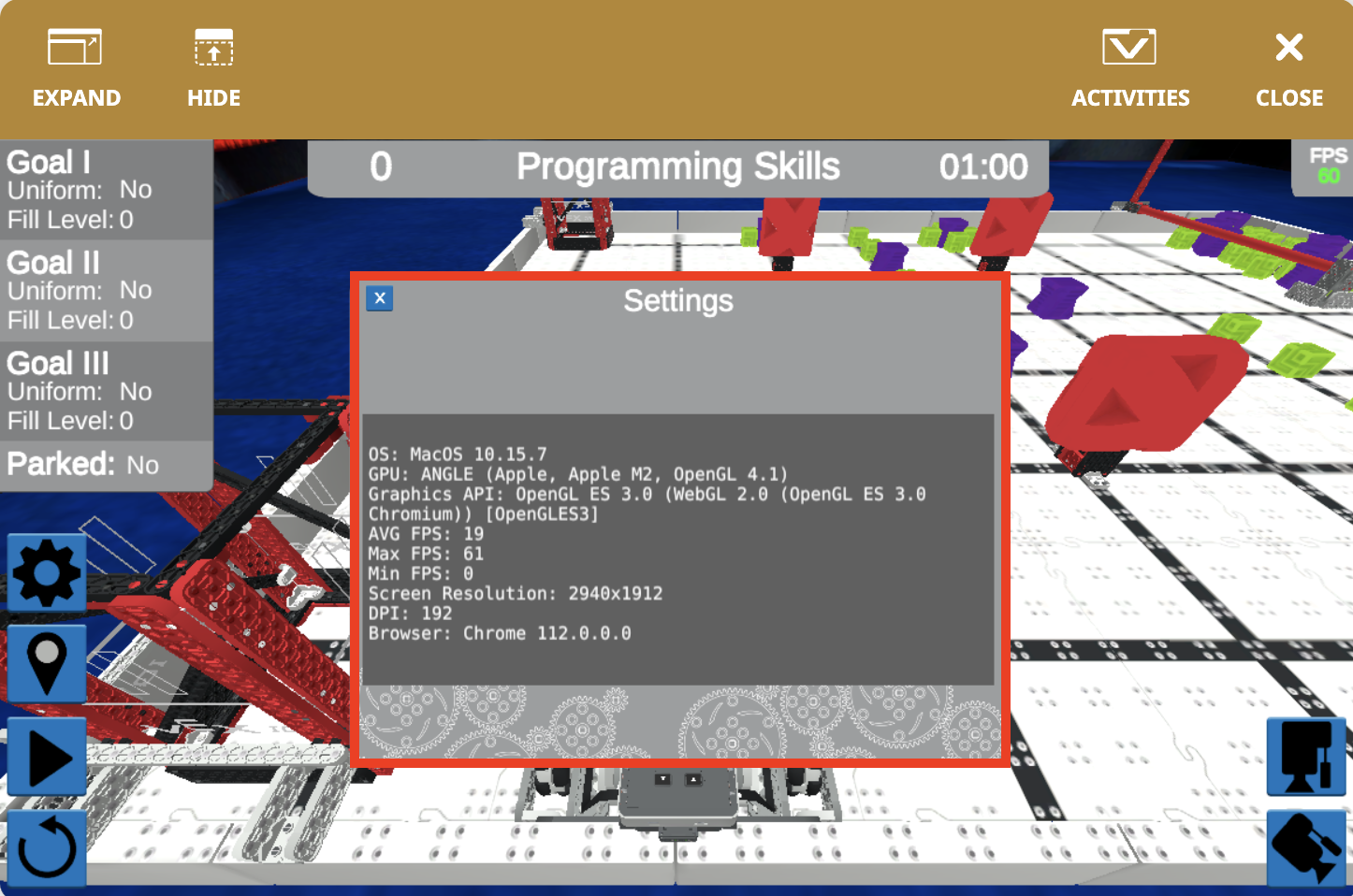

Ayarlar Nasıl Görüntülenir?
Ayarlar penceresini açmak için dişli simgesini seçin.
Cihazınızla ilgili veriler Ayarlar penceresinde görüntülenecektir. Bu, herhangi bir performans sorununun giderilmesine yardımcı olmak için kullanılabilir.
