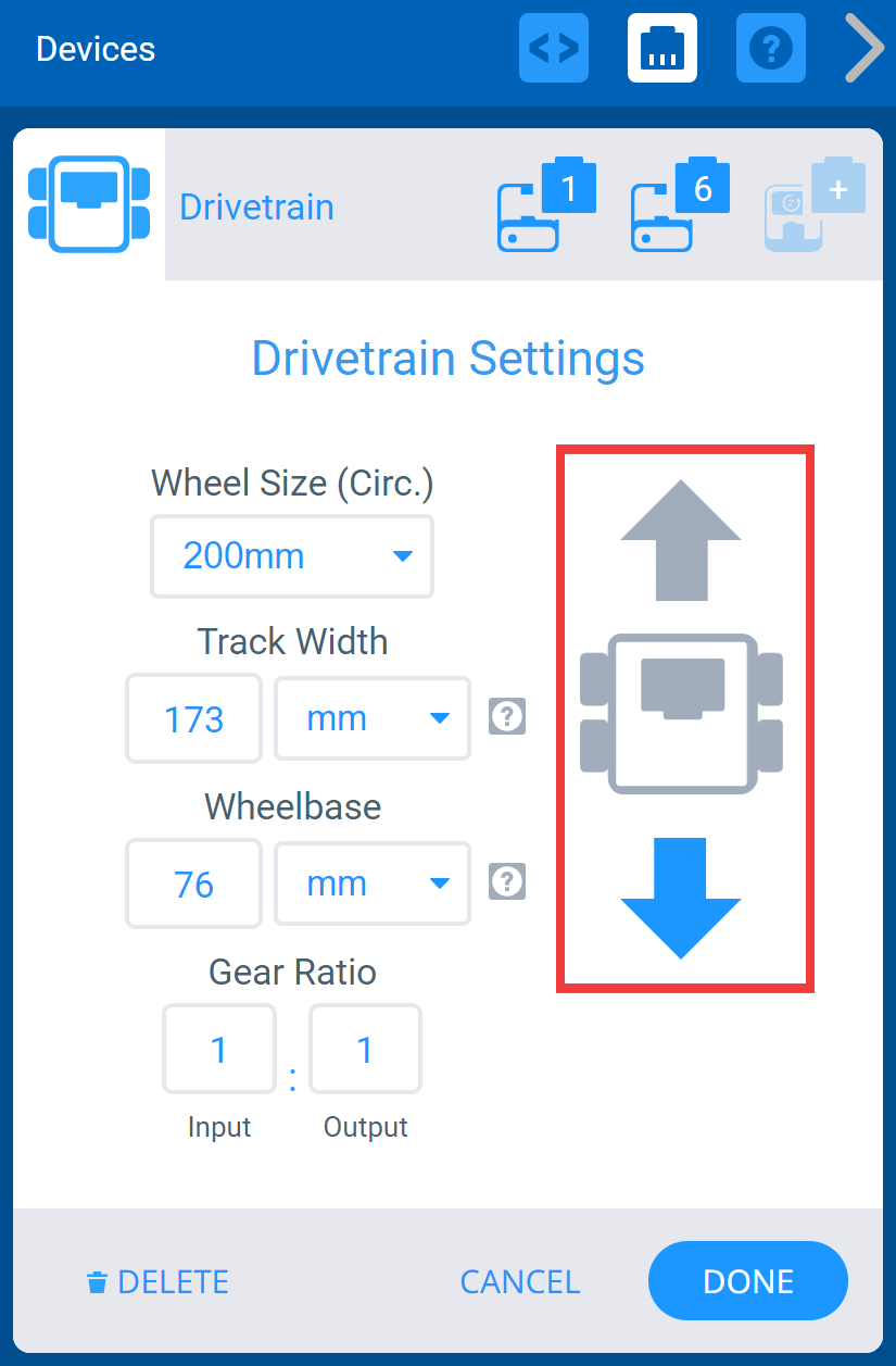

การกลับระบบขับเคลื่อน
หน้าต่างอุปกรณ์ VEXcode IQ พร้อมเมนูการตั้งค่า Drivetrain ที่แสดงอยู่ เลือกลูกศรย้อนกลับเพื่อเปลี่ยนทิศทางของระบบขับเคลื่อน
หน้าจอตัวเลือกยังช่วยให้ทิศทางของระบบขับเคลื่อนสามารถย้อนกลับได้
