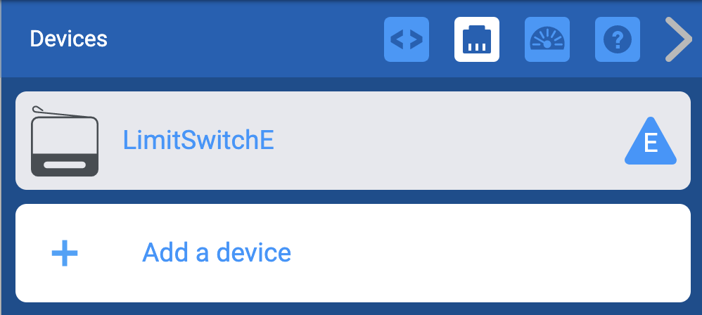

Ändra porten på en 3-trådsenhet
VEXcode EXP-enheters meny med den tidigare tillagda gränsbrytaren visad.
Du kan ändra portnumret för 3-trådsenheten genom att välja 3-trådsenheten i fönstret Enheter.
VEXcode EXP Enheter-menyn efter att enhetens port har ändrats till D. D-portsalternativet är nu grönt. Nedanför är knappen Klar markerad.
Välj en annan port på skärmen Portval så blir portnumret grönt. Välj sedan "Klar" för att skicka ändringen.
