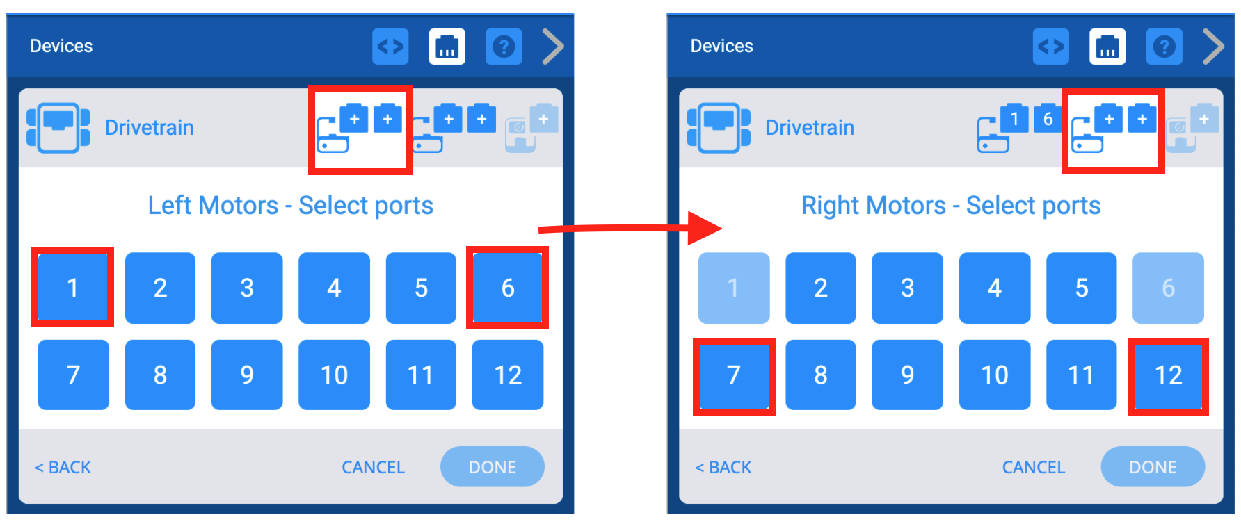

Två skärmdumpar sida vid sida som visar processen att välja portar för de två vänstra motorerna och de två högra motorerna.
Välj vilka portar vänster- och högermotorerna är anslutna till på VEX IQ Brain. Portar som redan är konfigurerade för andra enheter kommer att vara otillgängliga.

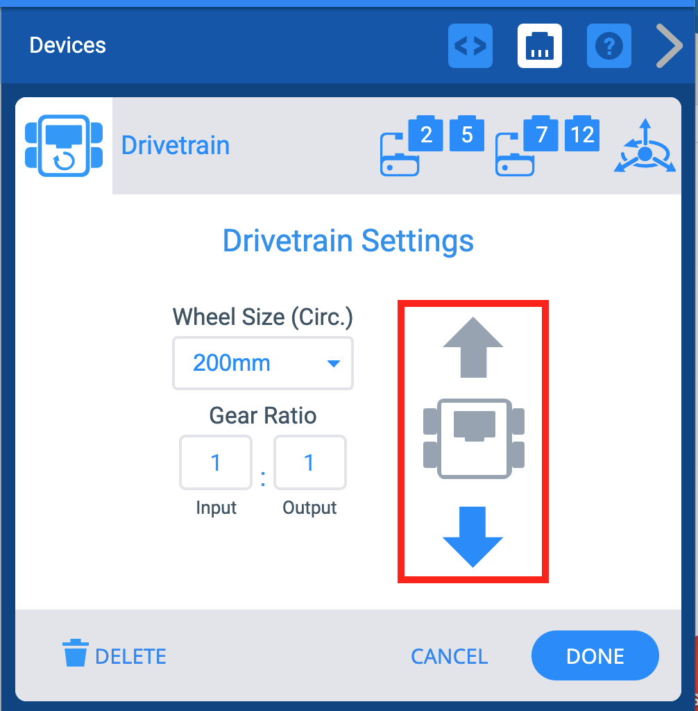

Att backa en drivlina
Fönstret VEXcode IQ-enheter med menyn Drivlinainställningar visad. Backpilen har valts för att ändra drivlinans riktning.
På skärmen Alternativ kan du även reversera drivlinans riktning.
