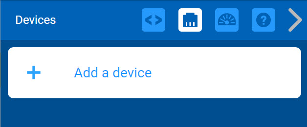

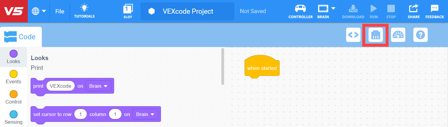

Välj knappen Enheter för att öppna fönstret Enheter.
Diagram som illustrerar robotkonfigurationen för V5, med olika komponenter och deras arrangemang för att optimera prestanda och funktionalitet.
Välj "Lägg till en enhet".

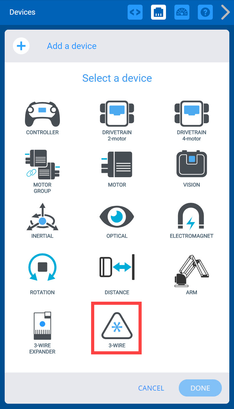

Välj '3-LEDARS'.

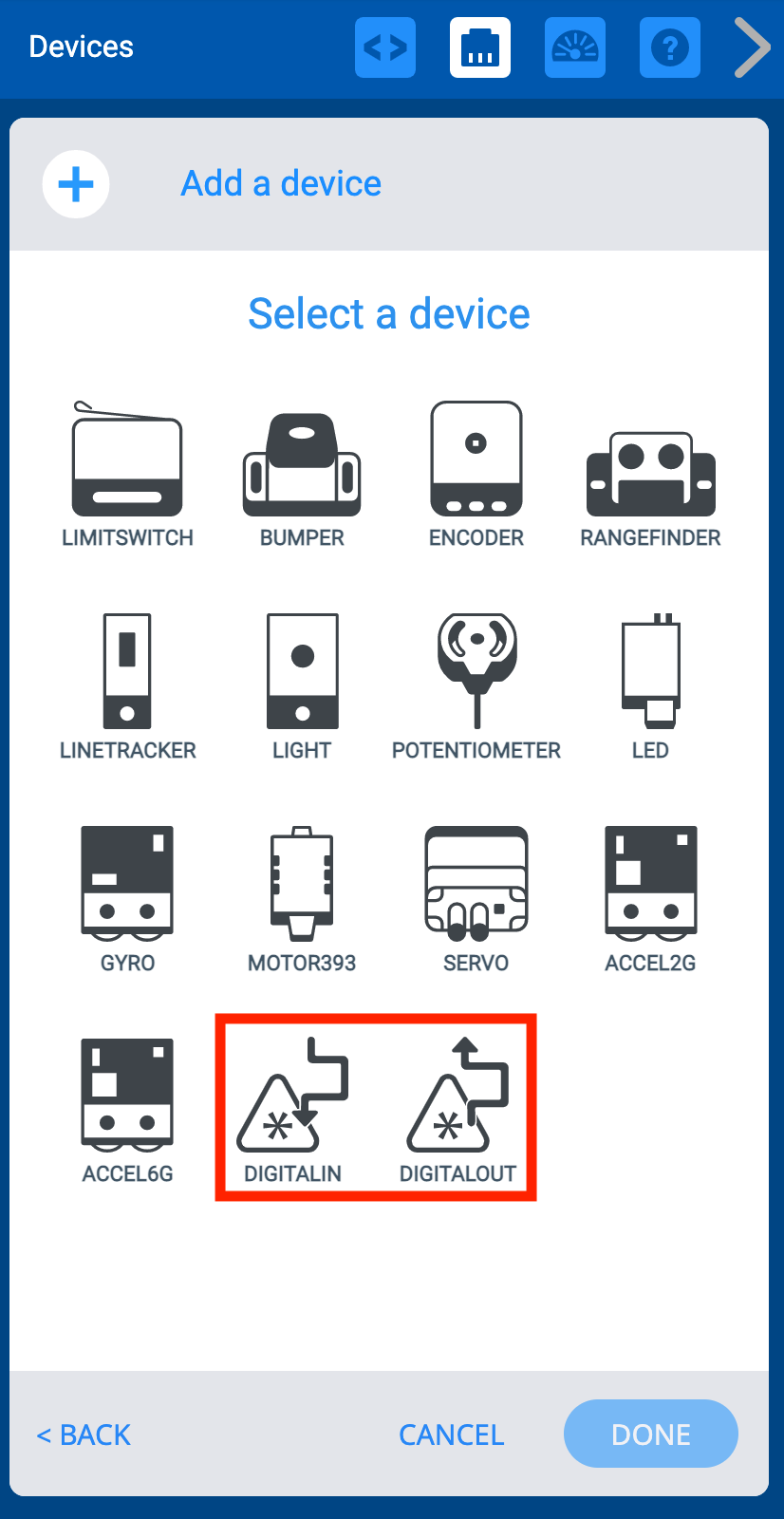

Välj 'DIGITALIN' eller 'DIGITALUT'.

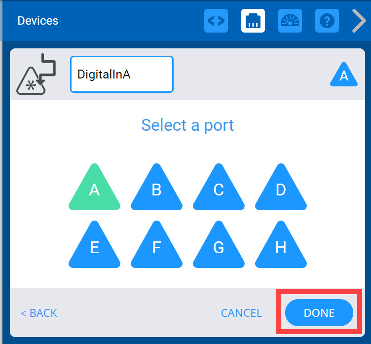

Välj vilken port enheten är ansluten till på VEX V5 Brain. Portar som redan är konfigurerade för andra enheter kommer att vara otillgängliga. När porten har valts väljer du "Klar" för att skicka enheten till konfigurationen eller "Avbryt" för att återgå till menyn Enheter.

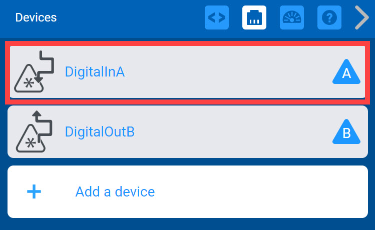

Ändra portnummer för en digital in- eller digital ut-enhet med 3 trådar
Diagram som illustrerar V5-robotens konfiguration och visar olika komponenter och deras arrangemang för optimal prestanda i robotapplikationer.
Du kan ändra portnumret för enheten genom att välja det i fönstret Enheter.

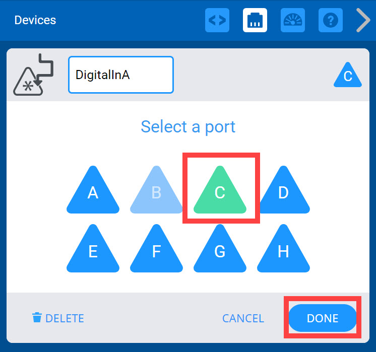

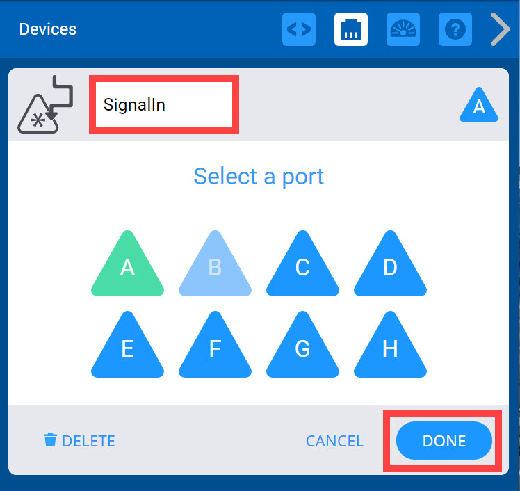

Välj en annan port på skärmen Portval så blir portnumret grönt. Välj sedan "Klar" för att skicka ändringen.

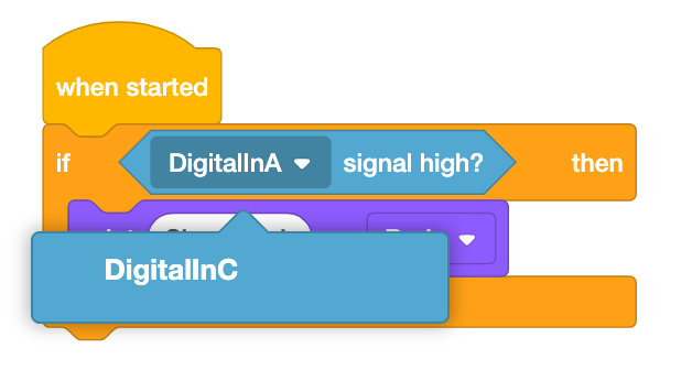

Om du ändrar porten på en enhet som redan används i ditt projekt måste du uppdatera enhetens namn i blocket till det nya namnet med hjälp av rullgardinsmenyn.

Du kan byta namn på enheten genom att ändra namnet i textrutan högst upp på skärmen Portval. Om du väljer ett ogiltigt namn markeras textrutan med rött för att indikera det. Välj sedan "Klar" för att skicka enhetsändringarna till konfigurationen.

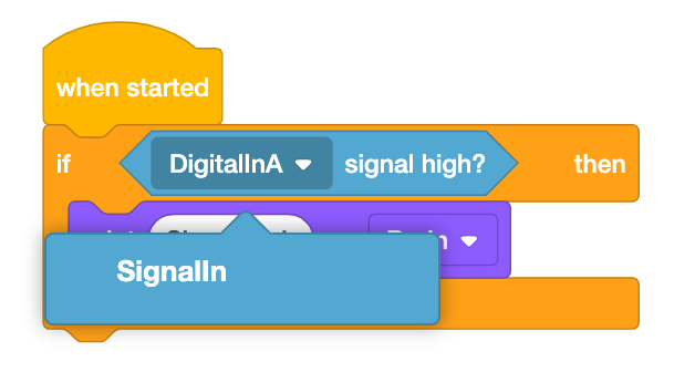

Om du ändrar namnet på en enhet som redan används i ditt projekt måste du uppdatera enhetens namn i blocket till det nya namnet med hjälp av rullgardinsmenyn.
