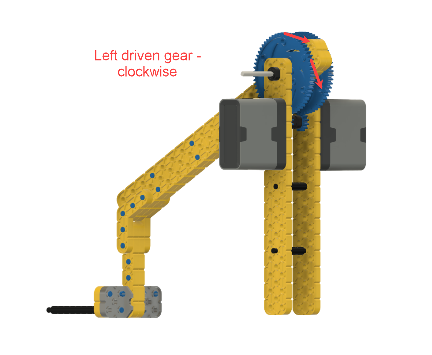

När två motorer arbetar tillsammans är det mycket viktigt att motorernas rotationsriktning inte slåss med varandra. Motorernas orientering i förhållande till varandra avgör vilken riktning var och en behöver snurra. En typisk robotarm med två motorer som arbetar tillsammans för att lyfta armen är ett exempel på hur detta fungerar.
I det här fallet måste det drivna kugghjulet som är fäst på armens högra sida rotera moturs för att armen ska lyftas. Eftersom drivhjulet måste rotera i motsatt riktning mot det drivna kugghjulet på armen, måste armens högra motor snurra det mindre drivhjulet medurs. Denna 3D-bygge erbjuder en detaljerad titt på två motorer som ska rotera i motsatta riktningar för att driva en robotarm.
På vänster sida av armen måste dock det drivna kugghjulet rotera i motsatt riktning eller medurs. Detta innebär också att den vänstra motorn måste snurra i motsatt riktning moturs.
Diagram över en svängarm med motsatta rotationer av dess två motorer markerade. Texten lyder Vänsterdrivet drev, medsols.
Som en allmän regel, om de två motorerna i en motorgrupp är vända mot varandra, som i applikationen med armen ovanför, måste rotationen på en motor i motorgruppen reverseras så att motorerna inte slåss mot varandra. Denna 3D-bygge ger en detaljerad titt på två motorer som ska rotera i motsatta riktningar.
Om motorerna är vända åt samma håll måste båda motorerna i motorgruppen rotera åt samma håll. Denna princip demonstreras i denna 3D-byggnation.

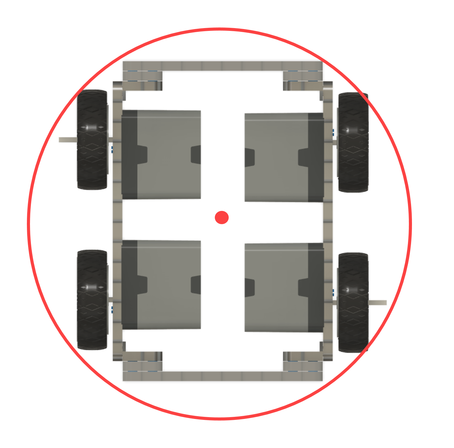

Vy uppifrån och ner av en drivlina med 4 motorer med en cirkel och en punkt som representerar dess rotationscentrum vid en pivotsväng. Rotationscentrumet ligger direkt i mitten av de fyra motorerna.VEXcode IQ Blocks-projekt som läser När den startas, snurra LeftDriveMotors framåt och sedan RightDriveMotors bakåt.
Pivotsvängar: denna typ av sväng pivoterar kring en mittpunkt mellan drivhjulen. Detta händer när drivhjulet/drivhjulen på ena sidan av roboten rör sig i omvänd riktning jämfört med drivhjulet/drivhjulen på den andra sidan av roboten. Den här typen av sväng är praktisk när roboten behöver svänga på plats.

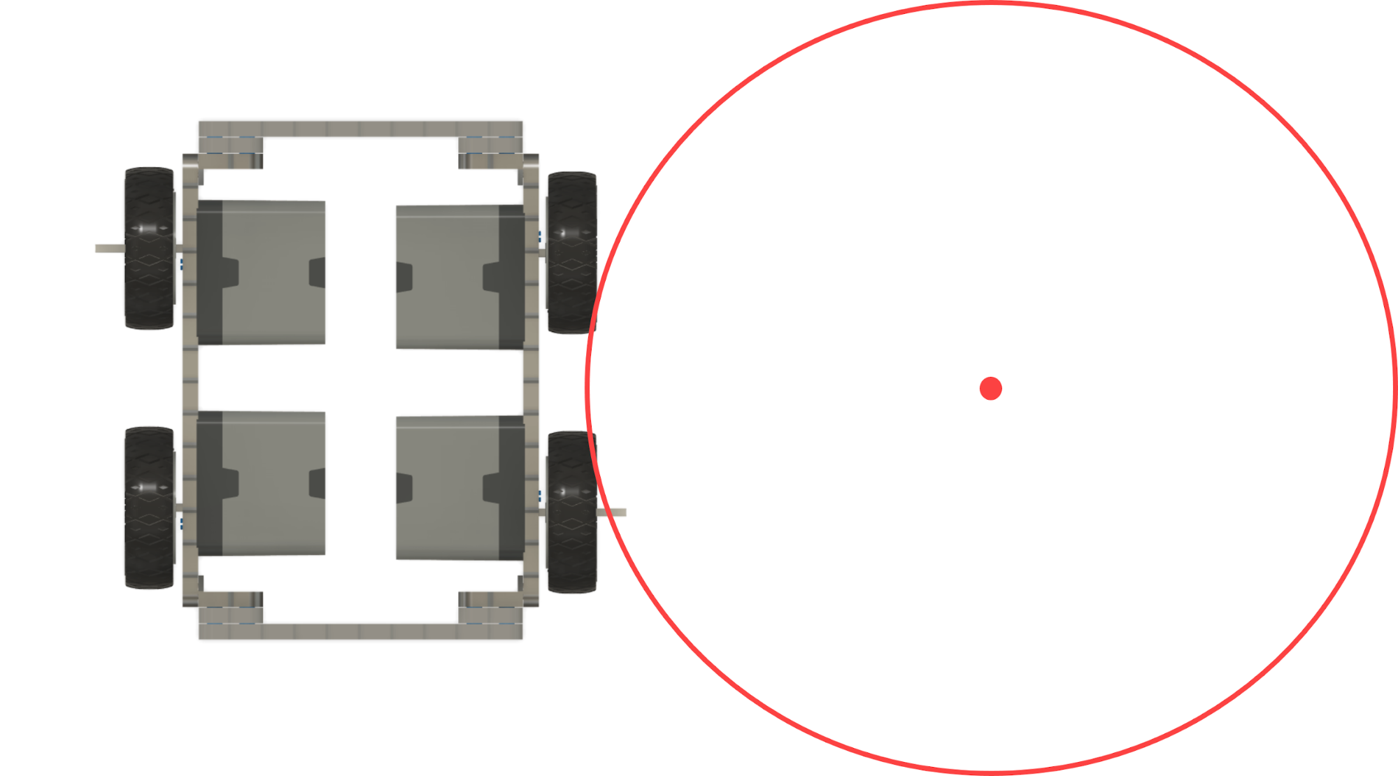

Vy uppifrån och ner av en drivlina med 4 motorer med en cirkel och en punkt som representerar dess rotationscentrum vid utförande av en bågsväng. Rotationscentrumet ligger långt till höger om roboten och inte mellan någon uppsättning motorer.VEXcode IQ Blocks-projekt som läser Vid start, sätt LeftDriveMotors hastighet till 50 % och sätt sedan RightDriveMotors hastighet till 25 %. Snurra sedan LeftDriveMotors framåt och sedan RightDriveMotors framåt.
Bågvändningar: denna typ av vridning har vridpunkten placerad utanför robotens drivlina. Detta händer när drivhjulet/drivhjulen på ena sidan av roboten snurrar snabbare eller långsammare än drivhjulet/drivhjulen på den andra sidan av roboten. Denna typ av sväng möjliggör en kortare körsträcka vid navigering runt hinder.
