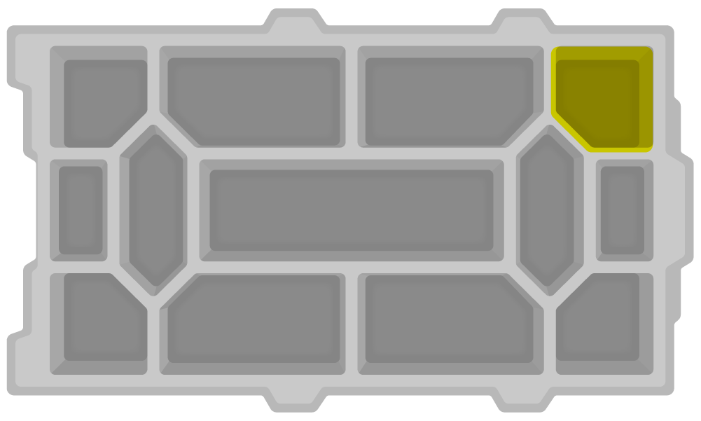

V5 Optisk Sensor V5 optisk sensor. Denna del levereras i detta paket:
276-7832
Individuellt artikelnummer:
276-7043
4 Dessa ingår i Workcell Electronics Box
Etikett för V5 Workcell elektroniklådan, som innehåller denna del.
Placeringen av denna pjäs är markerad i det första fackets övre högra hörn.

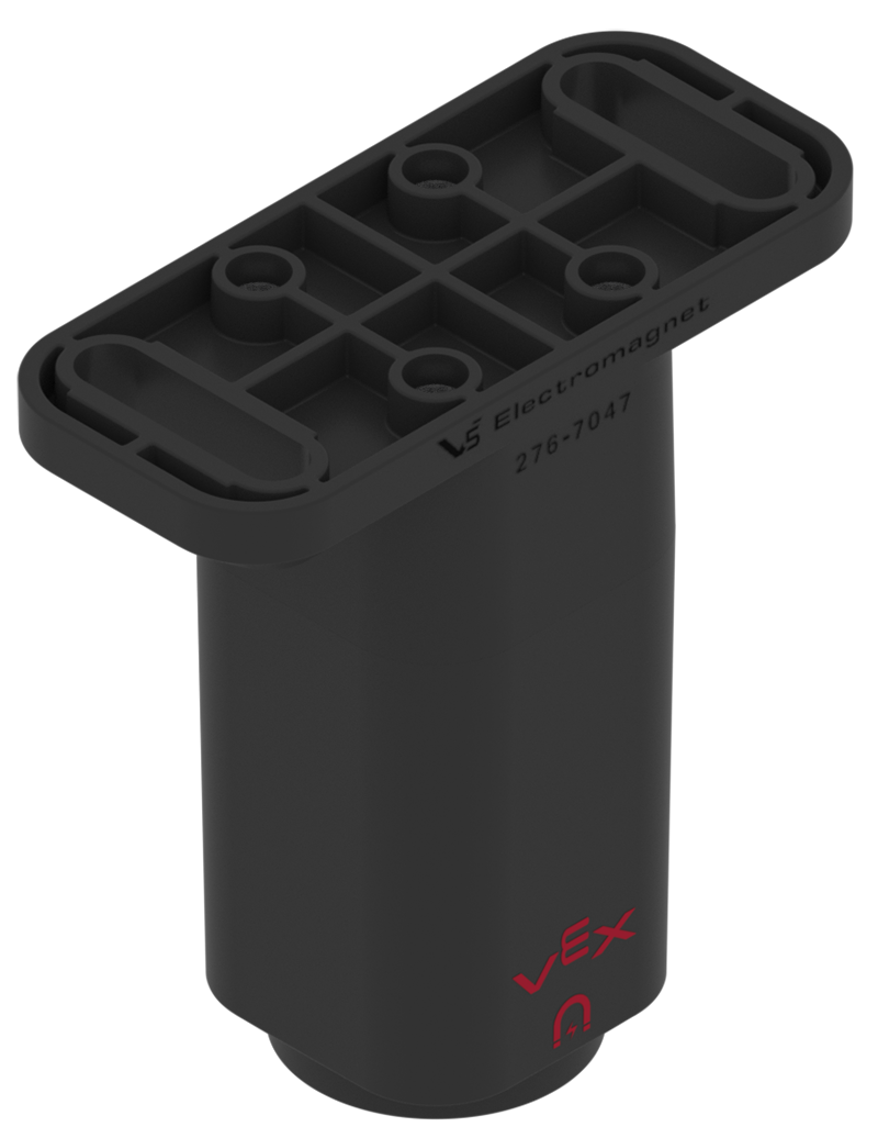

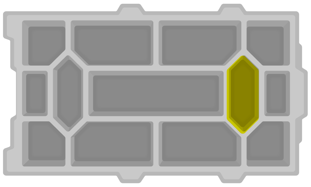

V5 Elektromagnet V5 elektromagnet. Denna del levereras i detta paket:
276-7832
267-7047
1 Detta ingår i Workcell Electronics Box
Placeringen av denna del är markerad i det första fackets nedre högra hörn.

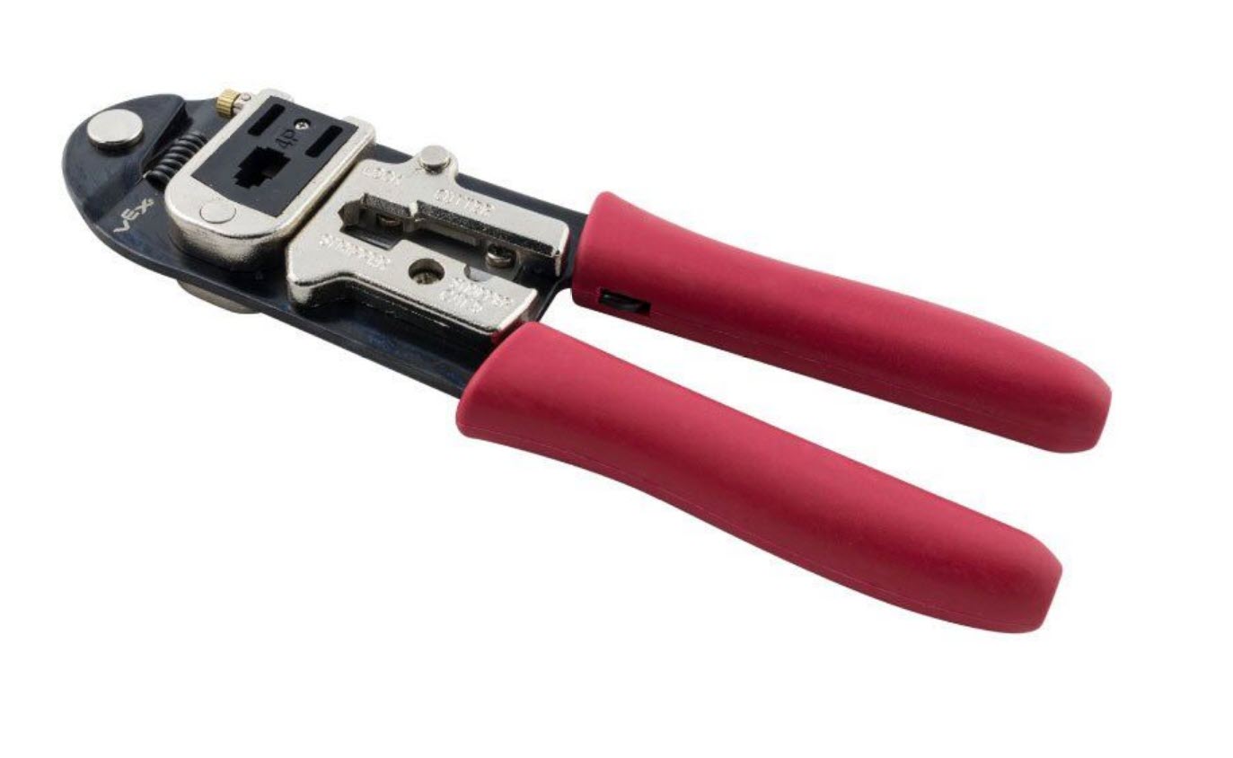

V5 Smart kabelkrymptång V5 Smart kabelkrymptång. 276-5773 1 Levereras individuellt Placeringen av denna del är markerad i mitten av den första brickan.

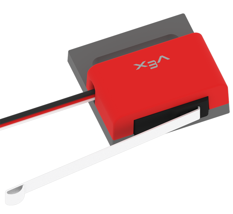

Gränslägesbrytare Gränslägesbrytare. 276-2174-000 2 Kommer i 1 låda med 2 Placeringen av denna del är markerad på vänster sida av den första brickan.

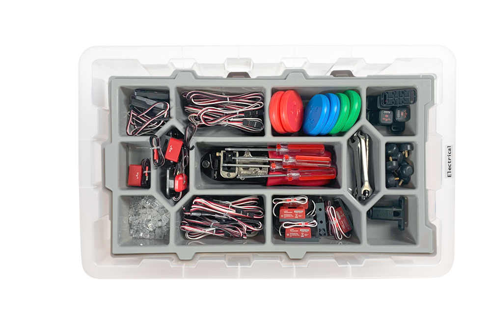

När alla delar från arbetscellssatsen har placerats i fack 1 i förvaringsfack 2, kommer fack 1 att se ut som på den här bilden.

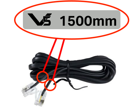

1500 mm V5 Smarta kablar 1500 mm V5 Smart Cable med en etikett som anger att Smart Cables längd är skriven på den. Levereras i detta paket:
276-4861
276-4861-030
2 Levereras i V5 Smart Cables (långt sortiment)-paket.
Etikett för V5 Smart Cables (långt sortiment), som innehåller denna del.
Placeringen av denna del är markerad på undersidan av den första brickan.

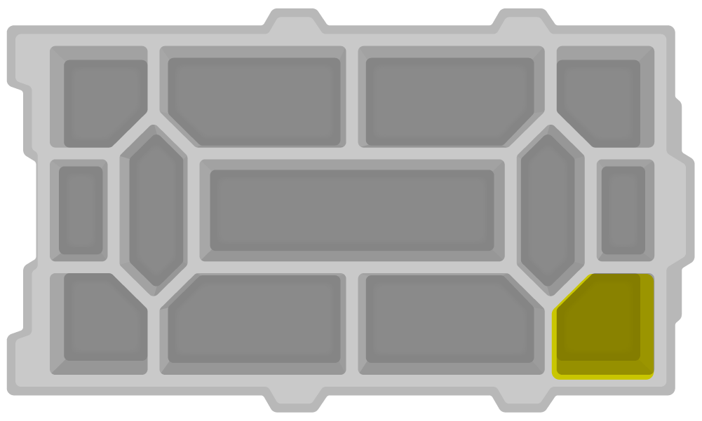

Kuddblock Kuddblock. Levereras i denna påse:
276-6820-807
276-2016-001
12 Kommer i en påse
Dellista för en väska som innehåller Pillow Blocks och Lock Bars.

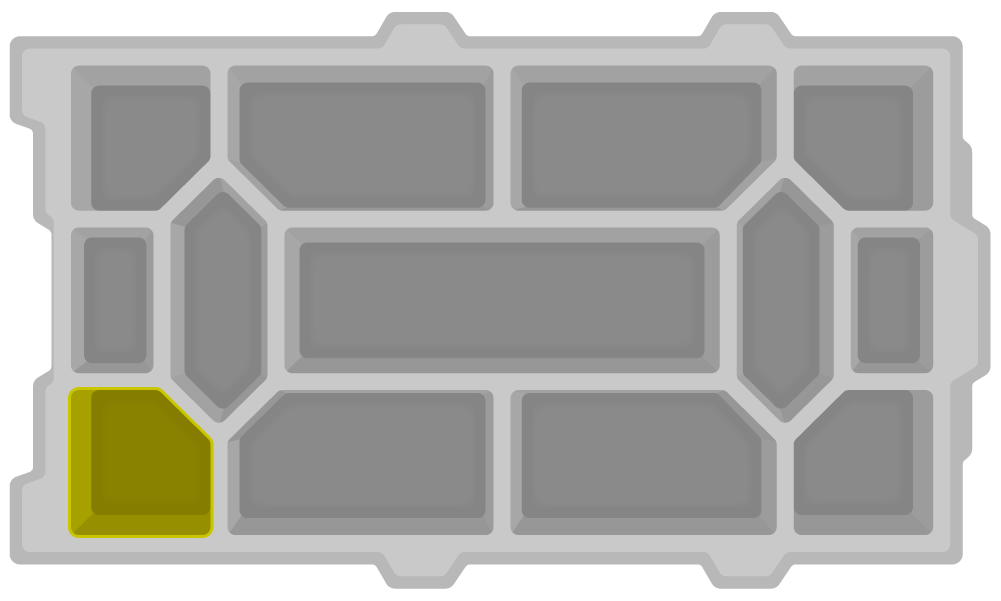

Placeringen av denna pjäs är markerad i det första brickans nedre vänstra hörn.

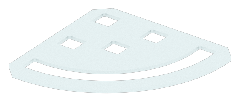

Pluskil Plus Gusset. Levereras i denna låda:
276-6830
276-1110-001
2
Knytpaketet innehåller 4 av varje typ. Ta bort två av varje typ av kil som ska placeras i den här facket.
De andra vinkelkilarna hamnar i fack 3.
Levereras i V5 klassrumsstrukturkit
V5 Klassrumsstrukturkit, som innehåller dessa delar.
Placeringen av denna pjäs är markerad i det andra brickans övre vänstra hörn.

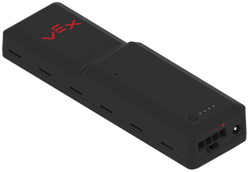

V5 Robot Batteriladdare V5 robotbatteriladdare. Levereras i detta kit:
270-7247-802
276-4812
1 Dessa delar kommer i lådan med PLTW V5-uppgraderingssatsen.
Etikett för PLTW V5-uppgraderingssatsen, som innehåller denna del.
Placeringen av denna del är markerad på ovansidan av den första brickan.
