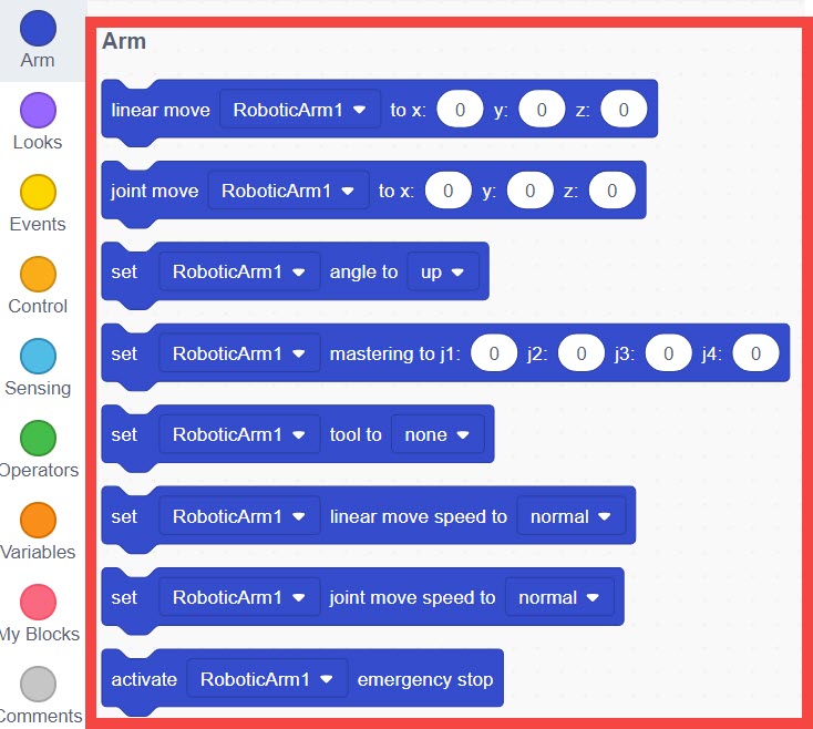

När man börjar koda V5-arbetscellen med VEXcode V5 kommer block från kategorin 'Arm' inte att visas i verktygslådan förrän enheten 'ARM' har lagts till i robotkonfigurationen.

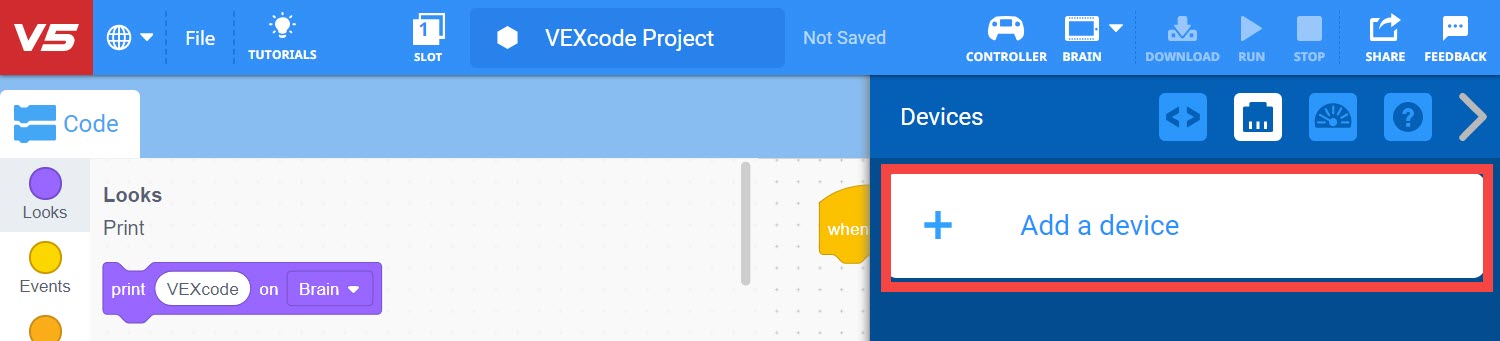

Välj knappen Robotkonfiguration för att öppna fönstret Enheter.
Skärmdump av VEXcode-gränssnittet som visar processen för att lägga till en enhet, med olika alternativ och inställningar relaterade till CTE-projekt (karriär- och teknisk utbildning).

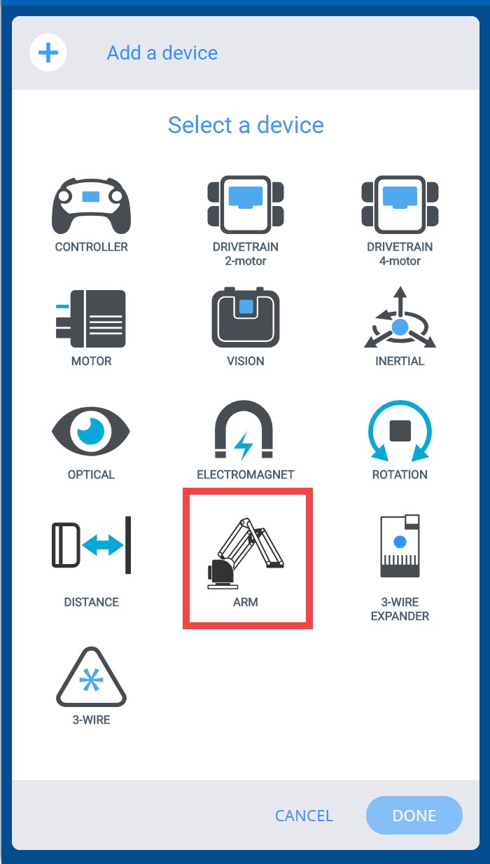

Välj "Lägg till en enhet".
En VEX Robotics-armmontering som visar olika komponenter, utformade för utbildningsändamål inom yrkes- och teknisk utbildning (CTE) med hjälp av VEXcode.

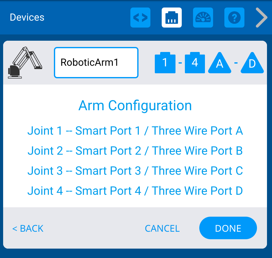

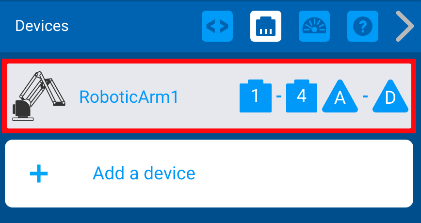

'Armkonfiguration' kommer att visas. Du kommer att kunna välja "Standardkonfiguration" eller "Anpassad konfiguration".
Diagram som illustrerar armkonfigurationen för VEX-robotik, med olika leder och positioner, relevanta för CTE- och VEXcode-programmering.
Om du väljer "Standardkonfiguration" blir detta din armkonfiguration.
Skärmdump av VEXcode-gränssnittet som visar programmeringsblock och verktyg för CTE-applikationer (karriär- och teknisk utbildning), med framhävning av funktioner som är relevanta för kodning och robotik.
Om du väljer "Anpassad konfiguration" kan du tilldela portar för din armkonfiguration.
Skärmdump av VEXcode-gränssnittet som visar ett färdigt programmeringsprojekt, vilket illustrerar funktioner som är relevanta för yrkes- och teknisk utbildning.

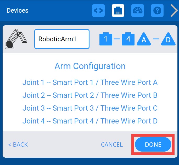

Välj "Klar".
Skärmdump av VEXcode-gränssnittet som visar funktionen för att komprimera kodblock i CTE-avsnittet (karriär- och teknisk utbildning), vilket demonstrerar hur man hanterar kodblock effektivt.

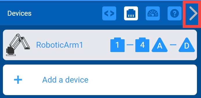

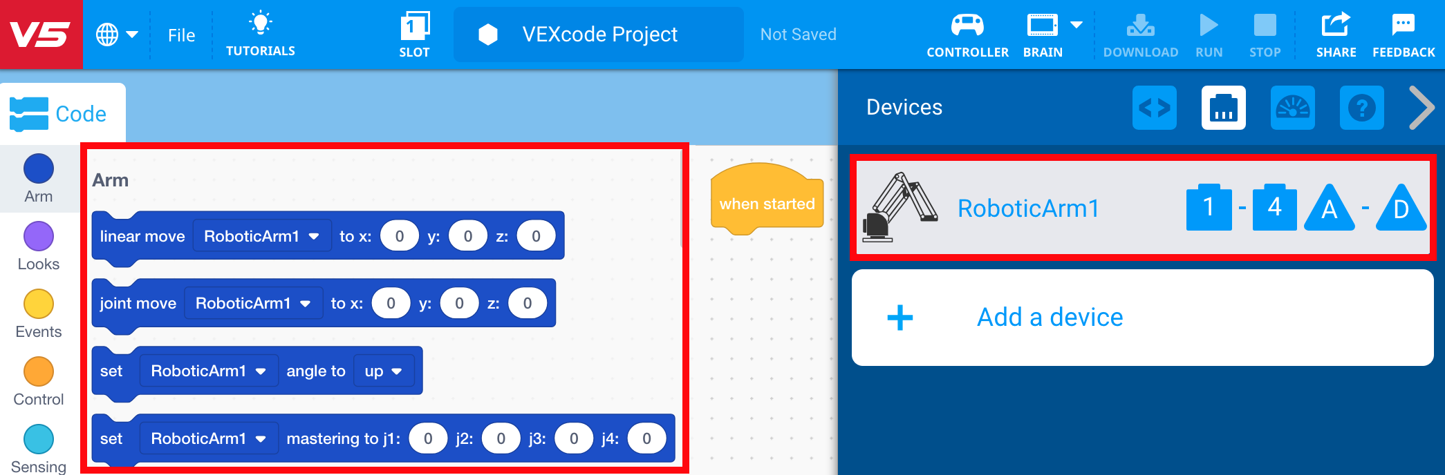

Minimera fönstret Enheter genom att välja pilen.
Skärmdump av VEXcode-programmeringsgränssnittet som visar kodblock för robotprojekt, vilket illustrerar funktioner och verktyg som finns tillgängliga för yrkes- och teknisk utbildning.
Du kommer nu att se block från kategorin 'Arm' i verktygslådan.

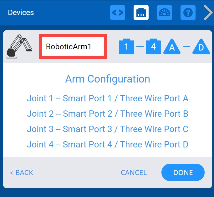

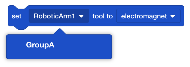

Du kan byta namn på enheten genom att ändra namnet i textrutan högst upp på skärmen "Armkonfiguration". Det nya namnet måste följa namngivningsprotokollet . Om du väljer ett ogiltigt namn markeras textrutan med rött för att indikera det. När enheten har bytt namn väljer du "Klar" för att skicka enhetsändringarna till konfigurationen.
Skärmdump av VEXcode-gränssnittet som visar funktionen "Ändra blocknamn", som illustrerar hur man ändrar namnet på ett programmeringsblock i samband med yrkes- och teknisk utbildning.
Om du ändrar namnet på den enhet som redan används i ditt projekt måste du uppdatera enhetens namn i blocket till det nya namnet med hjälp av rullgardinsmenyn.

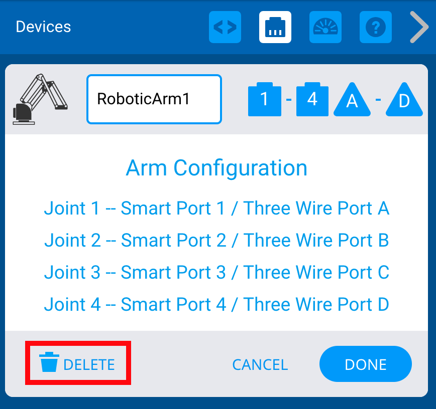

Välj sedan alternativet "Radera" längst ner på skärmen "Armkonfiguration".
Obs: Om du tar bort en enhet som redan används i ditt projekt kommer projektet att generera ett fel om du försöker ladda ner den tills du också tar bort de block som använde den borttagna enheten.
