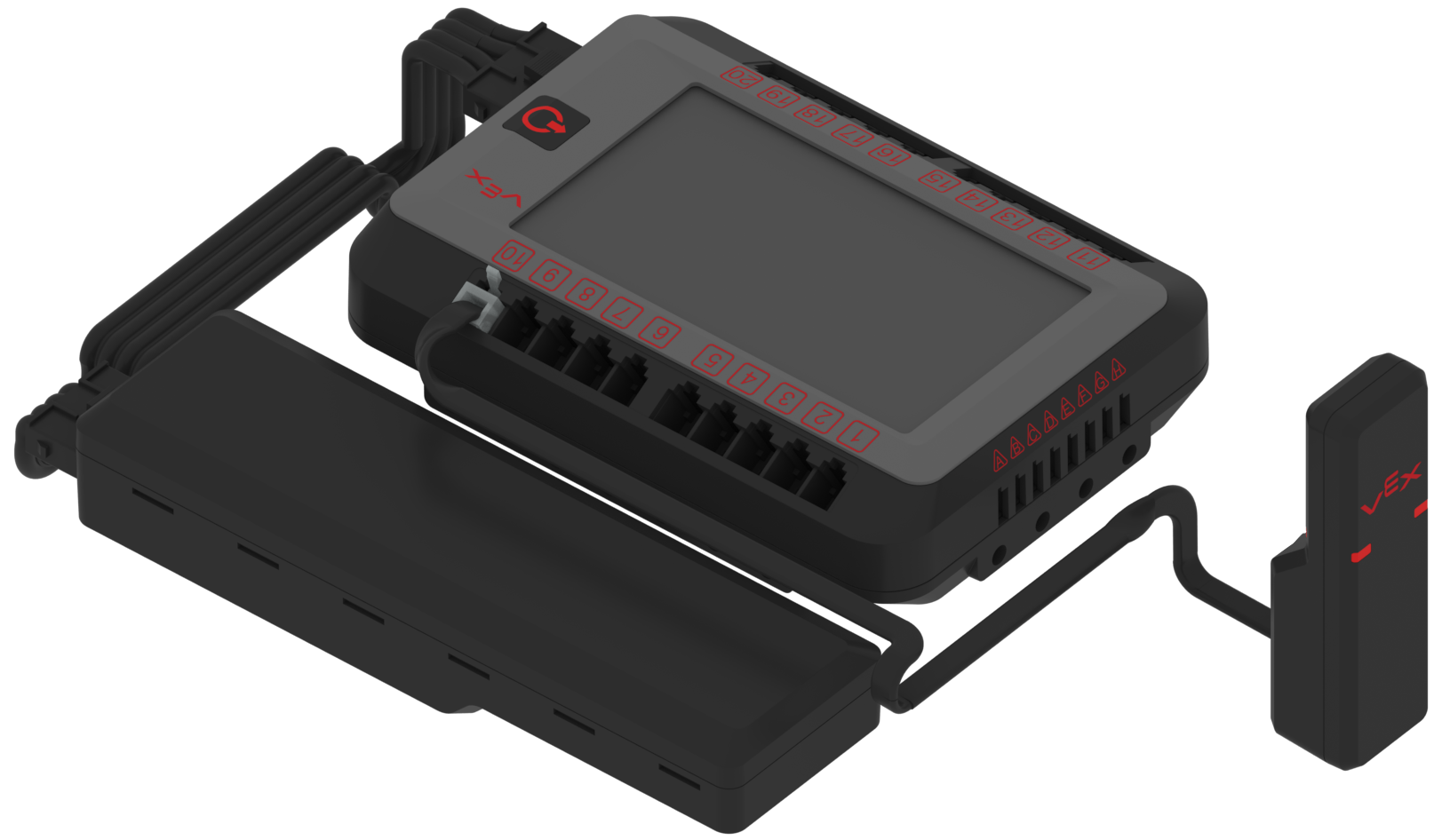

V5-robotens hjärna visas ansluten till ett V5-batteri och en V5-radio.
Se till att V5-robotens hjärna är ansluten till ett V5-batteri och en V5-radio.

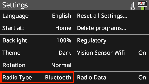

Välj "Inställningar" på V5 Robot Brain-skärmen för att kontrollera radiotypen. Radiotypen måste vara inställd på Bluetooth för att anslutningen ska fungera.

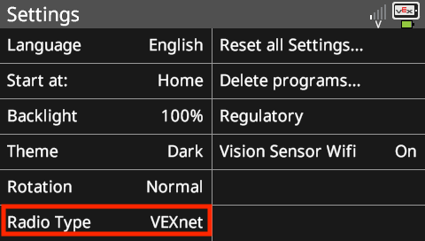

Hjärnskärmen visas i inställningsmenyn med alternativet Radiotyp markerat.

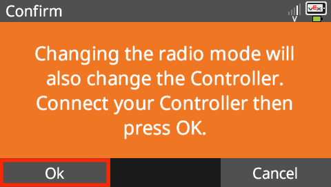

Dialogrutan Inställningar öppnas. Leta efter radiotypen i det nedre vänstra hörnet. Om radiotypen är inställd på VEXnet, växla till Bluetooth genom att trycka på området Radiotyp.
Hjärnskärmen visas med en uppmaning som lyder Om du ändrar radioläge ändras även handkontrollen. Anslut din kontrollenhet och tryck sedan på OK. Nedanför finns två knappar som heter Ok och Avbryt.
En uppmaning visas om att bekräfta ändringen av radiotyp. Välj 'Ok' för att bekräfta ändringen.
Se till att radiotypen visar att den nu är ansluten via Bluetooth.

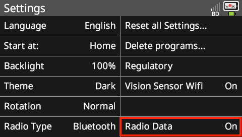

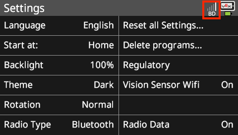

Hjärnskärmen visas i inställningsmenyn med alternativet Radiodata markerat.
Se till att Radiodata är inställt på "På".

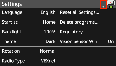

Anslutningsikonen på hjärnskärmen är markerad, och i det här exemplet har den en etikett som lyder BD.
Kontrollera anslutningsikonen. När radiotypen är inställd på Bluetooth och radiodata är På, visar anslutningsikonen "BD".
Anslutningsikonen på hjärnskärmen är markerad och i det här exemplet har den etiketten V.
Obs: Om radiotypen är inställd på VEXnet visar anslutningsikonen 'V'.

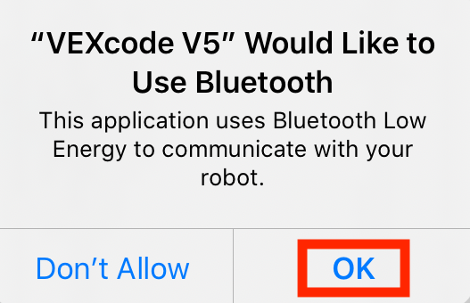

Enhetsmeddelande som läser VEXcode V5 Vill använda Bluetooth. Den här applikationen använder Bluetooth Low Energy för att kommunicera med din robot. Nedanför finns två knappar, en som heter Tillåt inte och den andra som heter OK, OK-knappen är markerad.
När du startar VEXcode V5 kan du få en uppmaning att verifiera Bluetooth-användningen. Välj 'OK'.
Obs: Om du inte får en uppmaning att tillåta Bluetooth, kontrollera Bluetooth-inställningarna på din enhet för att säkerställa att den är aktiverad.

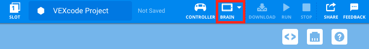

VEXcode V5-verktygsfältet med hjärnikonen markerad mellan ikonerna för kontrollenhet och nedladdning.

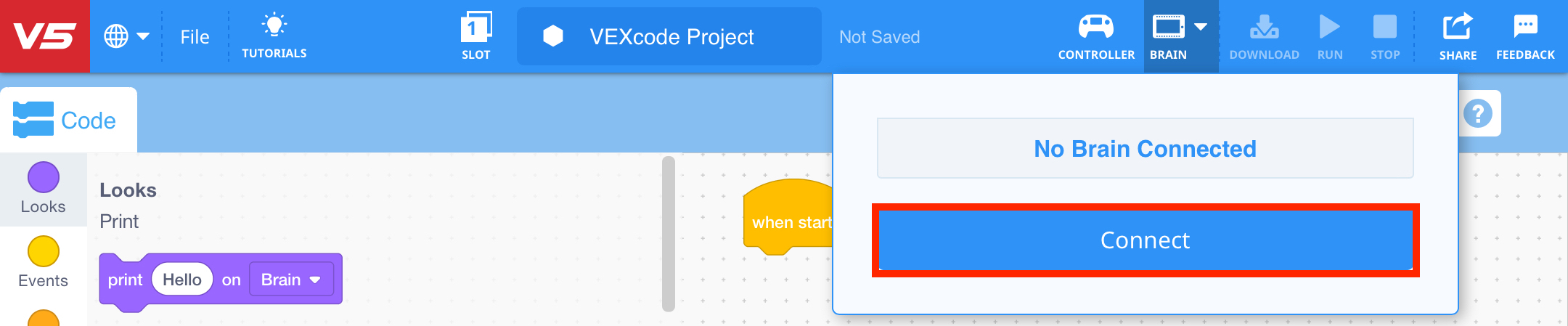

Välj ikonen 'Hjärna' i verktygsfältet.
VEXcode V5 med rullgardinsmenyn Hjärna öppen och knappen Anslut markerad.

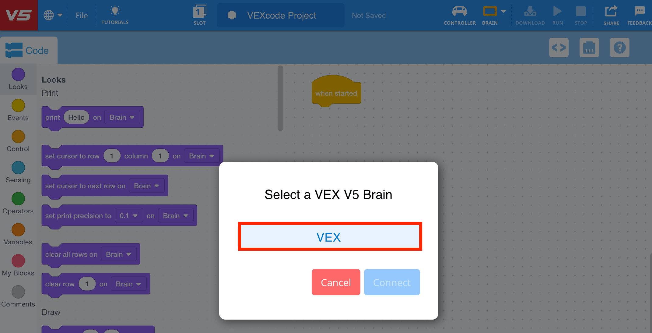

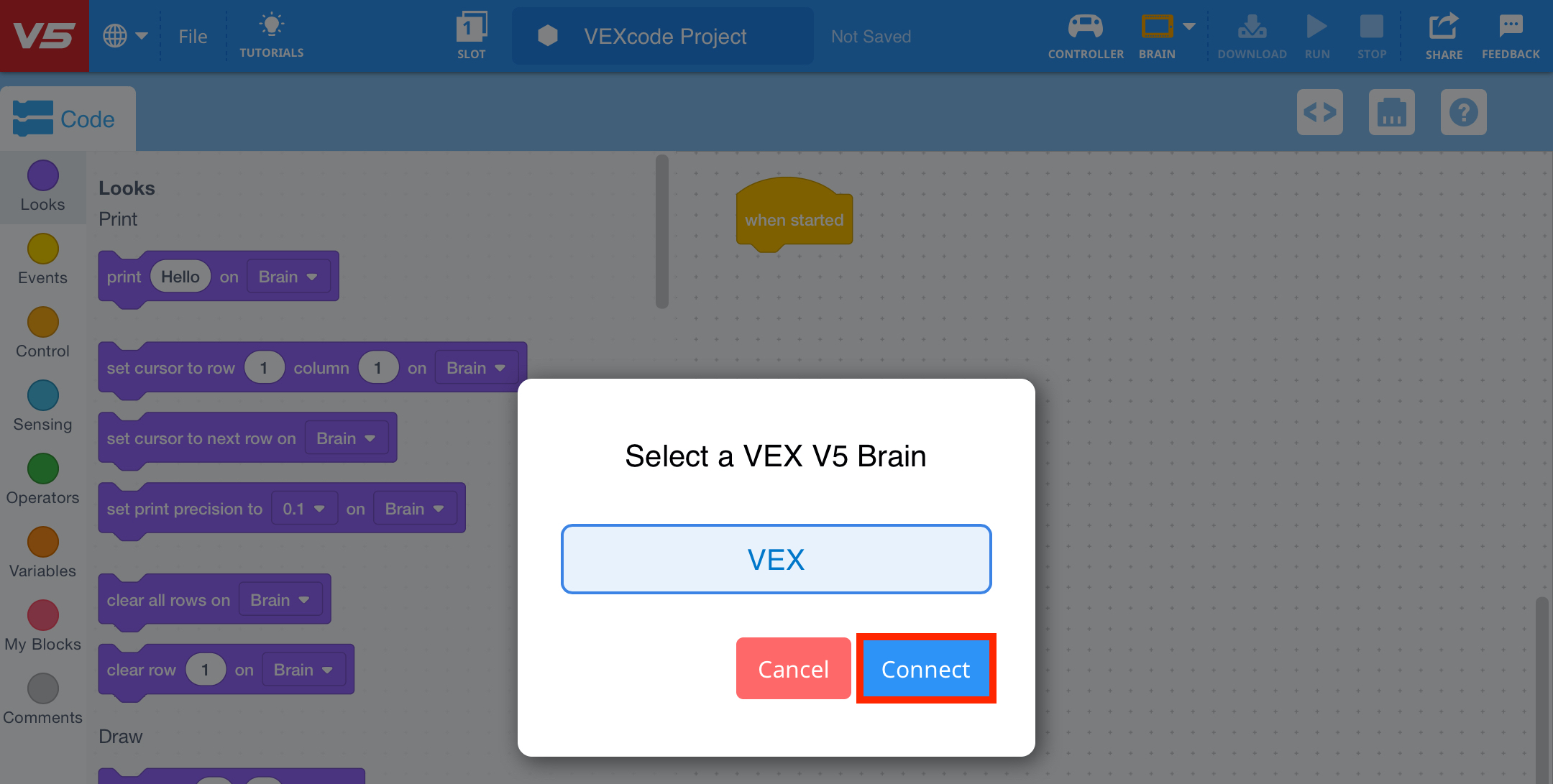

En lista över tillgängliga V5-robothjärnor kommer att visas. Välj namnet på den hjärna du vill ansluta till.
VEXcode V5 Välj en VEX V5 Brain-prompt som har en lista över V5-hjärnor att ansluta till. Endast en hjärna listas i det här exemplet och den är markerad.
När en hjärna har valts, välj "Anslut".
VEXcode V5 Välj en VEX V5 Brain-prompt som har en lista över V5-hjärnor att ansluta till. Hjärnan har valts och knappen Anslut nedan är markerad.

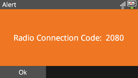

Visa radioanslutningskoden som visas på hjärnans skärm.
Hjärnskärmen visas med en orange bakgrund och text som lyder Radioanslutningskod 2080. Det finns en Ok-knapp nedanför.
Ange radioanslutningskoden från V5 Brains skärm och välj sedan "Skicka".

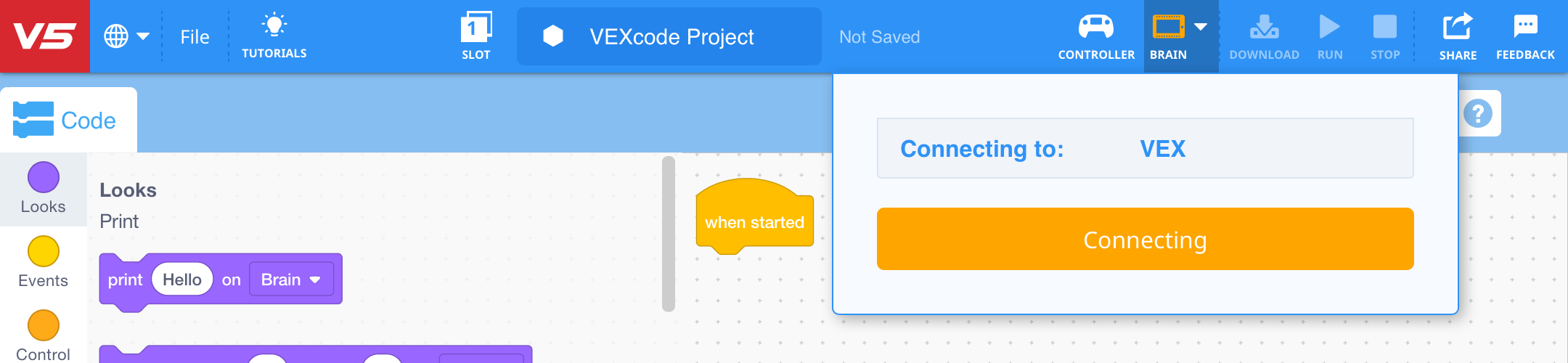

Hjärnikonen blir orange och meddelandet "Ansluter till:" visas medan hjärnan ansluter.
VEXcode V5 med rullgardinsmenyn Hjärna öppen medan en hjärna ansluter. Hjärnans namn visas i menyn och hjärnikonen i verktygsfältet är färgad orange.

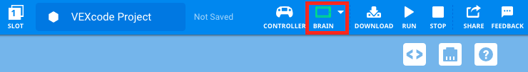

När hjärnan är ansluten blir ikonen grön.
VEXcode V5-verktygsfältet med den gröna hjärnikonen markerad, vilket indikerar att hjärnan är ansluten.

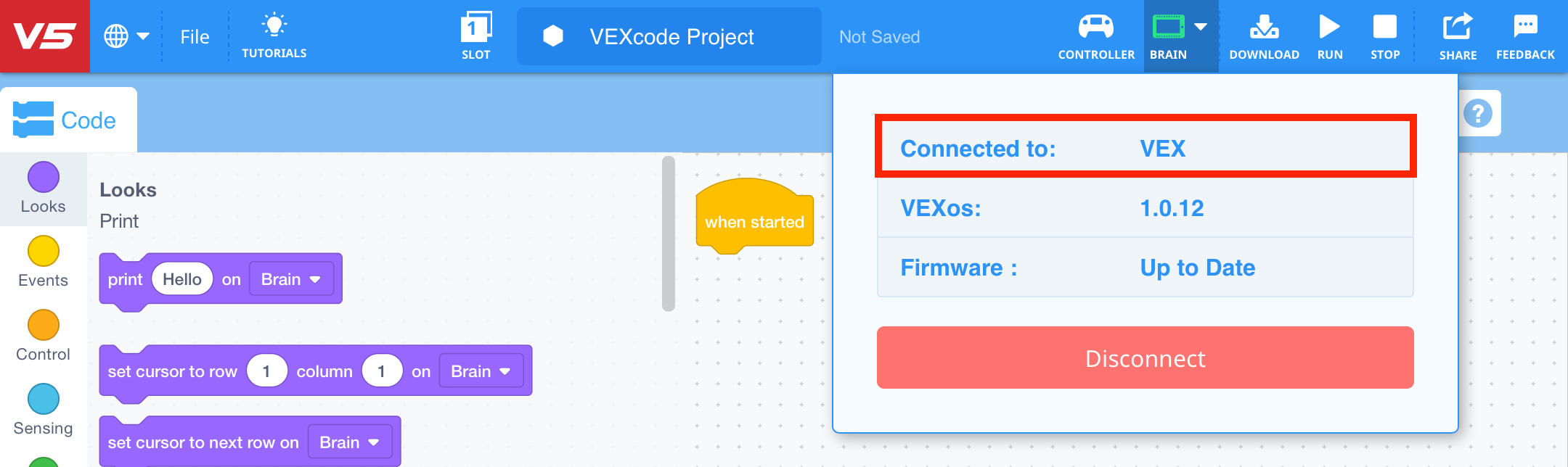

Meddelandet i fönstret kommer att säga "Ansluten till:" och lista namnet på den V5 Brain som är ansluten till enheten.
VEXcode V5 med rullgardinsmenyn Hjärna öppnad efter att en Hjärna har anslutits. Hjärnans namn i menyn är markerat och hjärnikonen i verktygsfältet är grön.

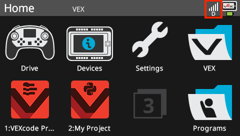

Obs: Anslutningsikonen visar ett 'D' i det övre högra hörnet av Brain-skärmen när V5 Robot Brain är ansluten till enheten.
Anslutningsikonen på hjärnskärmen är markerad och i det här exemplet har den etiketten D.
