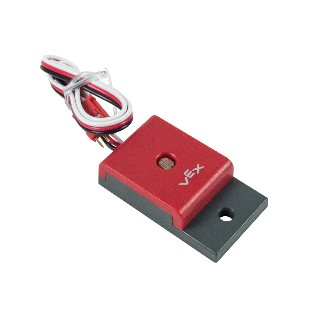

En ljussensor är en sensor som använder ett fotoresistor för att mäta ljusets intensitet. Det är en av 3-trådsseriens sensorer. Sensorn har ett enda monteringshål som gör att den kan fästas på robotens struktur.

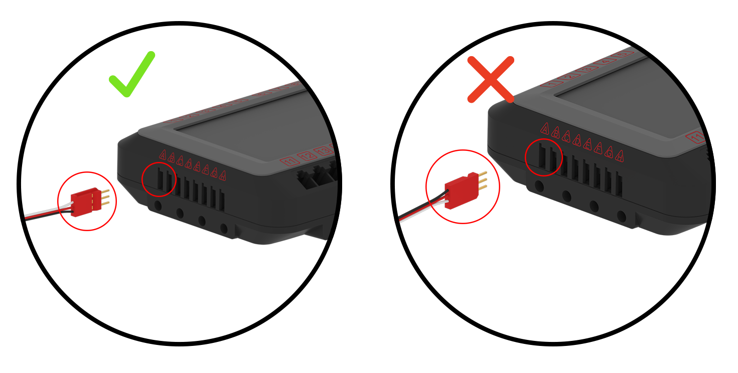

Två närbilder av 3-trådskabeln som ansluts till en 3-trådsport på V5 Brain. 3-trådskabeln visas korrekt orienterad, och sedan visas den felaktigt orienterad. Kabelns nyckel måste vara i linje med utrymmet för den på 3-trådsporten.
För att ljussensorn ska fungera med V5 Brain måste sensorkabeln vara i en V5 Brain 3-trådsport. Obs: Sensorkabelns kontakt är utformad för att passa i porten med en specifik orientering.

Vinklad vy av V5-ljussensorenheten. V5 Brain med en 3-trådsenhet ansluten till en av dess 3-trådsportar.
Ljussensorn levereras i Advance Sensor Kit eller kan köpas separat här.

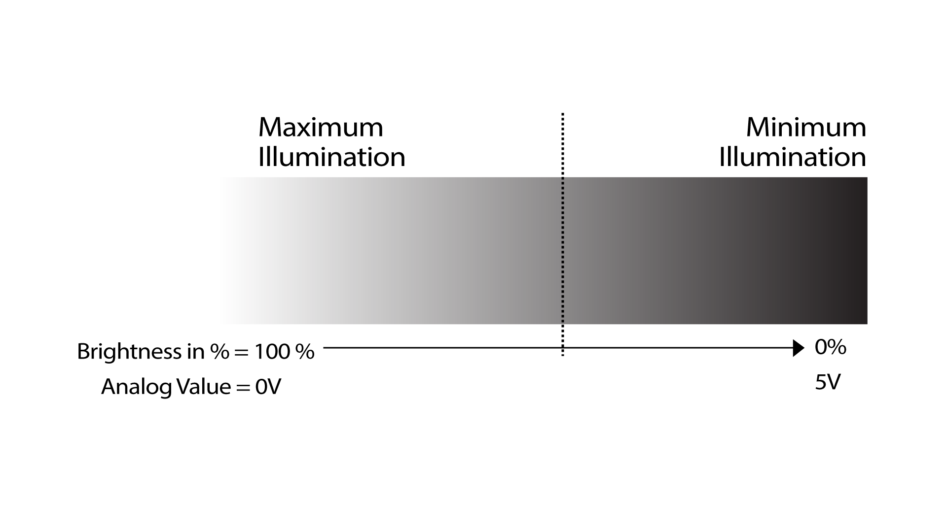

Graf med en ljusstyrkegradient och motsvarande analoga värden. Diagrammet visar att vid maximal belysning är ljusstyrkan i % 100 % och det analoga värdet är 0 volt. På andra sidan av gradienten vid minimal belysning är ljusstyrkan 0 % och det analoga värdet är 5 volt.
Ljussensorn fungerar tack vare ett fotomotstånd monterat i mitten av dess hölje. Denna fotoresistor ändrar sitt resistansvärde beroende på mängden infallande ljus som lyser på sensorn
Ljussensorn är en analog sensor. Det betyder att sensorn tar en 5V-källa från V5 Brain och fotoresistorn ändrar detta värde till ett värde mellan 5V och 0V beroende på ljusexponeringen. Spänningen som returneras till V5 Brain omvandlas till ljusets ljusstyrka i procent.
På grund av sensorns analoga natur måste ett tröskelvärde för ljusstyrka fastställas för ett returnerat värde. Med andra ord, om ljuset som skiner på sensorn är för nära bakgrundsljusets intensitet, kommer ljussensorn inte att kunna upptäcka någon skillnad. Ett visst tröskelvärde med högre procentuell ljusstyrka måste användas ovanför bakgrundsljuset så att en skillnad kan detekteras utöver den normala fluktuationen av analoga värden som returneras från bakgrundsljuset
Ett svagt ljus kan kanske upptäckas i ett mörkt rum, men ett svagt ljus kommer att gå oupptäckt i ett väl upplyst rum.
