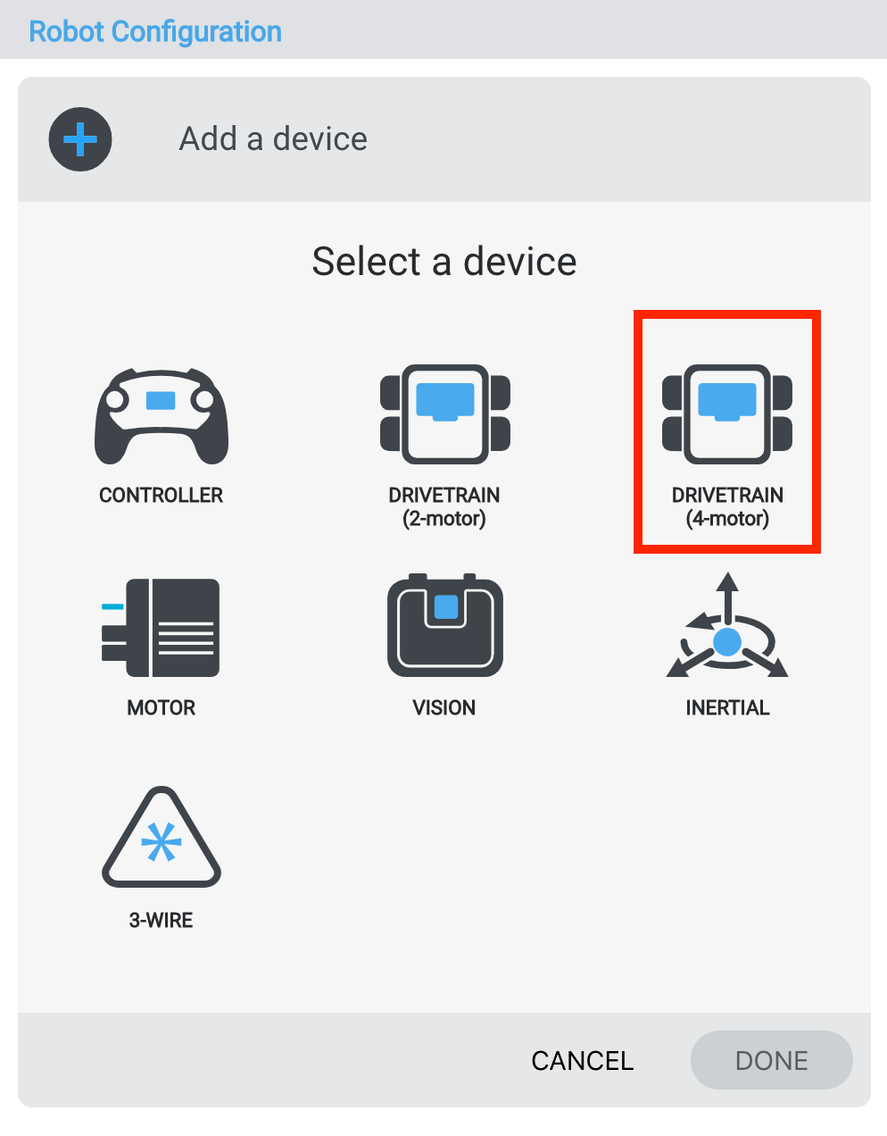

Välj "Lägg till en enhet".
Fönster för enhetsval med alternativet "Drivlina 4-motor" markerat.
Välj "Drivlina 4-motor".

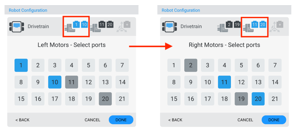

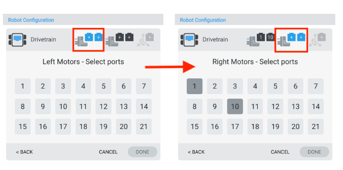

Portvalsskärmar som visar hur vänster och höger motorportar tilldelas på V5 Brain.
Välj vilka portar vänster- och högermotorerna är anslutna till på VEX V5 Brain. Portar som redan är konfigurerade för andra enheter kommer att vara otillgängliga.

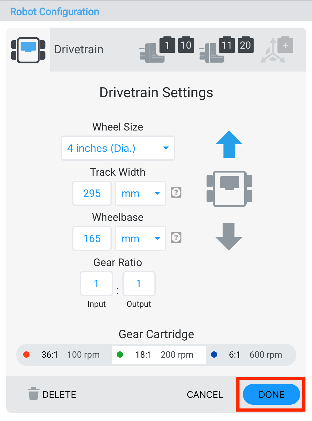

Fönster för drivlinans inställningar med knappen Klar markerad för att bekräfta konfigurationen.
När drivlinan har konfigurerats väljer du ”Klar” för att skicka enheten till konfigurationen eller ”Avbryt” för att återgå till robotkonfigurationsfönstret.
Obs: Om du väljer ”Avbryt” ångras alla ändringar du har gjort på enheten och kommer inte att vara en del av konfigurationen.

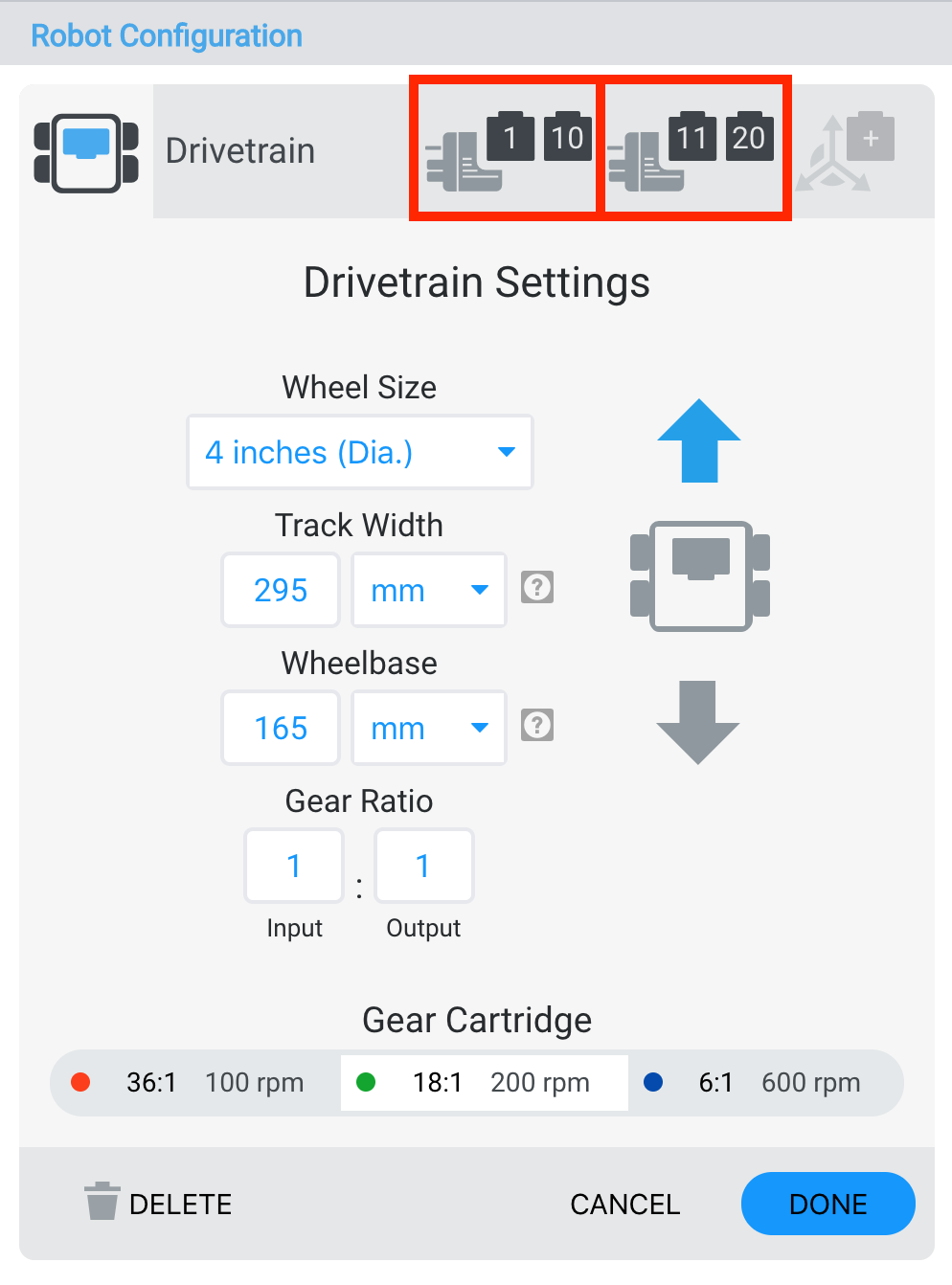

Ändra en drivlinas portnummer
Fönster för drivlinans inställningar med markerade ikoner för portval och portvalsmenyer för vänster och höger motor.
Du kan ändra portnumret för vänstermotorerna eller högermotorerna i drivlinan genom att välja enhetens kontaktikon i det övre högra hörnet av fönstret Drivlinans inställningar.
Skärmdumpar sida vid sida som visar att portarna ändras för både vänster och höger motor.
Välj en annan port i fönstret Portval så blir portnumret blått. Välj sedan "Klar" för att skicka ändringen.

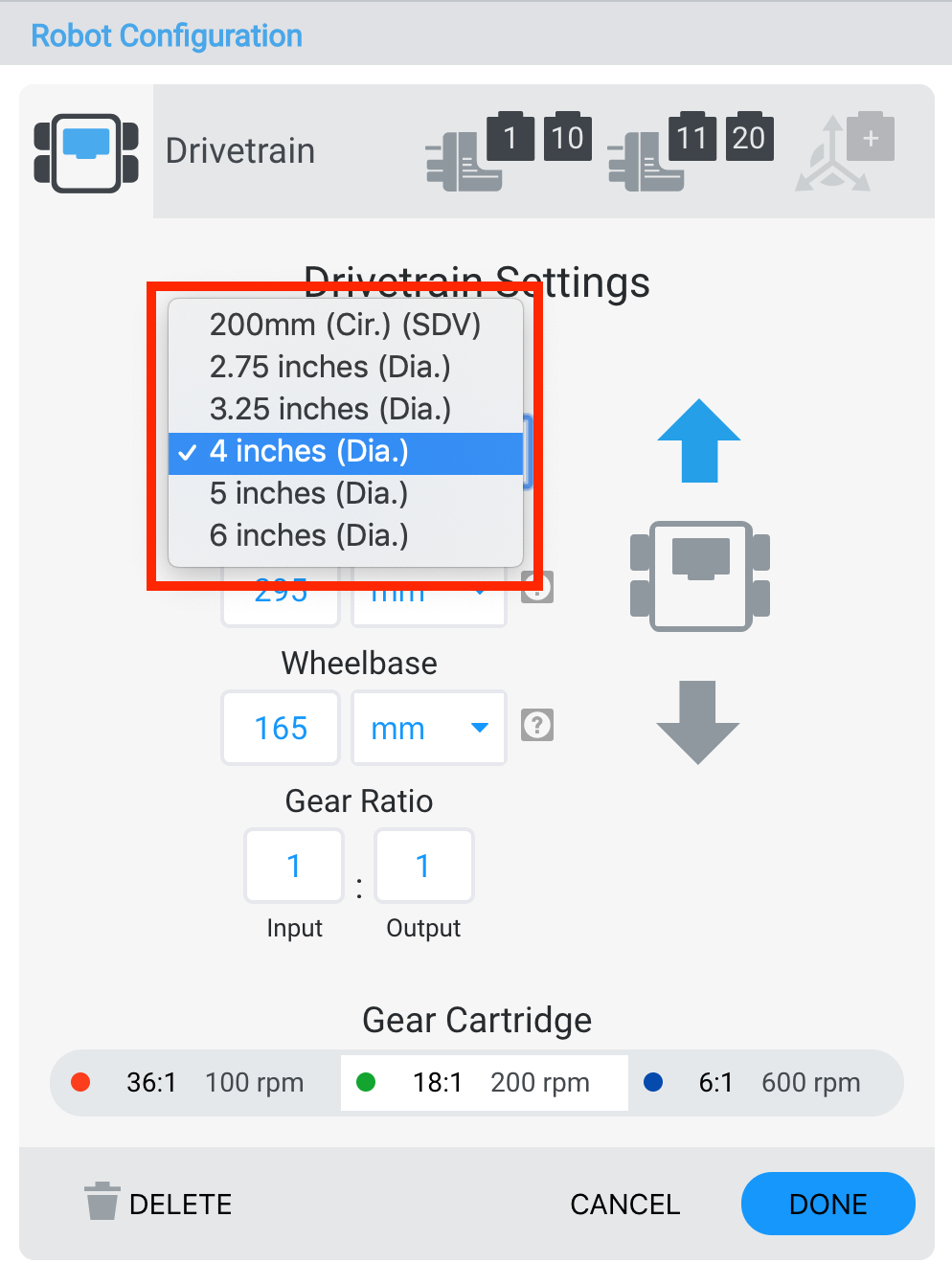

Ändra en drivlinas hjulstorlek
Drivlinans inställningar visar en rullgardinsmeny för hjulstorlek med flera storleksalternativ.
Du kan ändra hjulstorleken för drivlinan genom att välja rullgardinsmenyn under "Hjulstorlek".

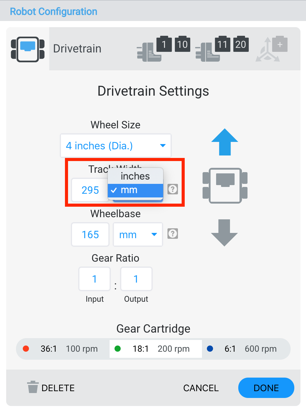

Ändra en drivlinas spårvidd
Drivlinans inställningar med spårviddsvärdesfältet valt för justering.
Du kan ändra spårvidden för drivlinan genom att ange värdena i sifferrutan och genom att välja rullgardinsmenyn under "Spårvidd". Spårvidden är måttet mellan mitten av vänster framhjul och mitten av höger framhjul.

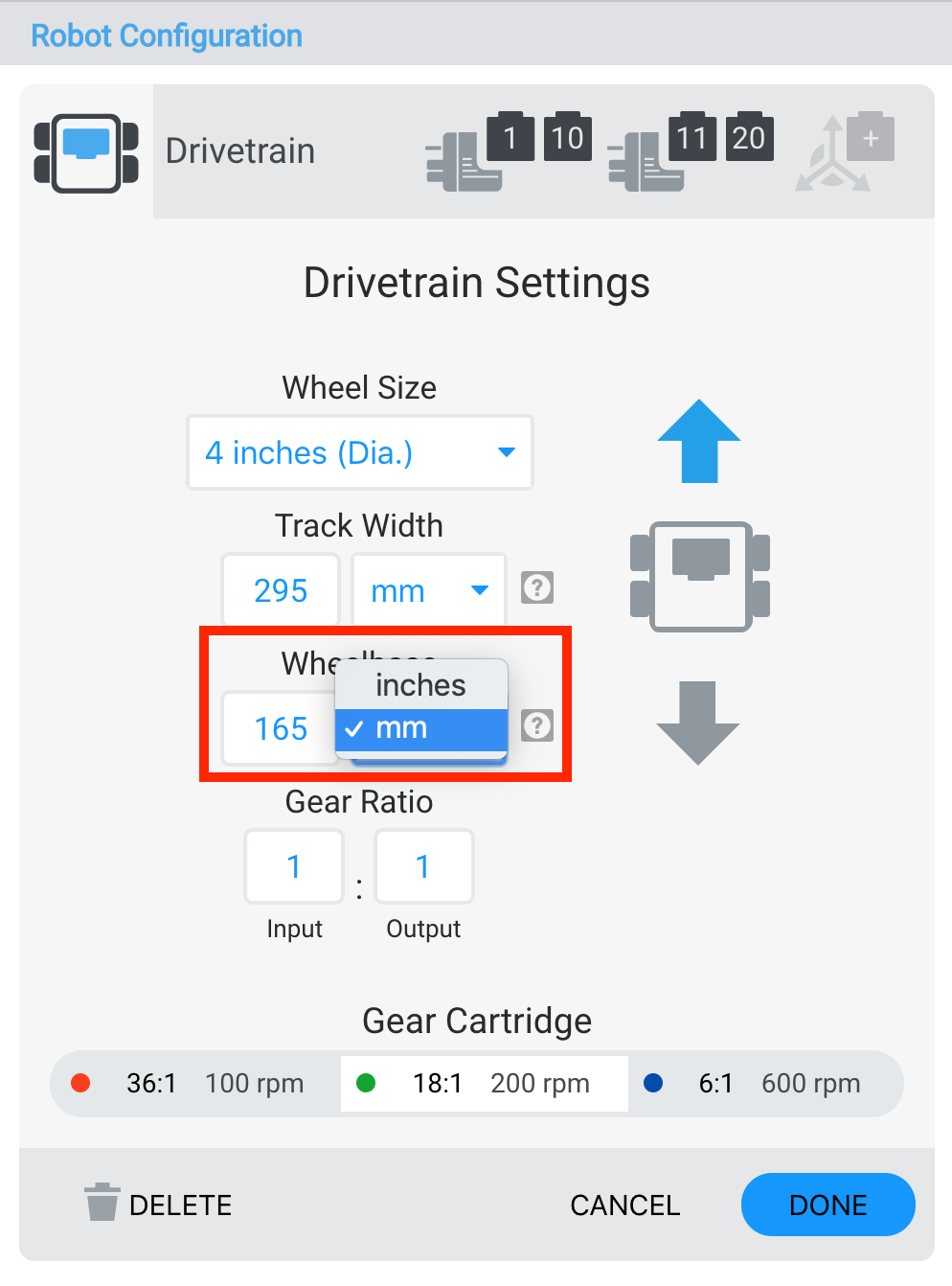

Ändra en drivlinas hjulbas
Drivlinans inställningar med hjulbasvärdesfältet valt för justering.
Du kan ändra storleken på hjulbasen för drivlinan genom att ange värdena i sifferrutan och genom att välja rullgardinsmenyn under "Hjulbas". Hjulbasen är måttet mellan fram- och bakaxeln.

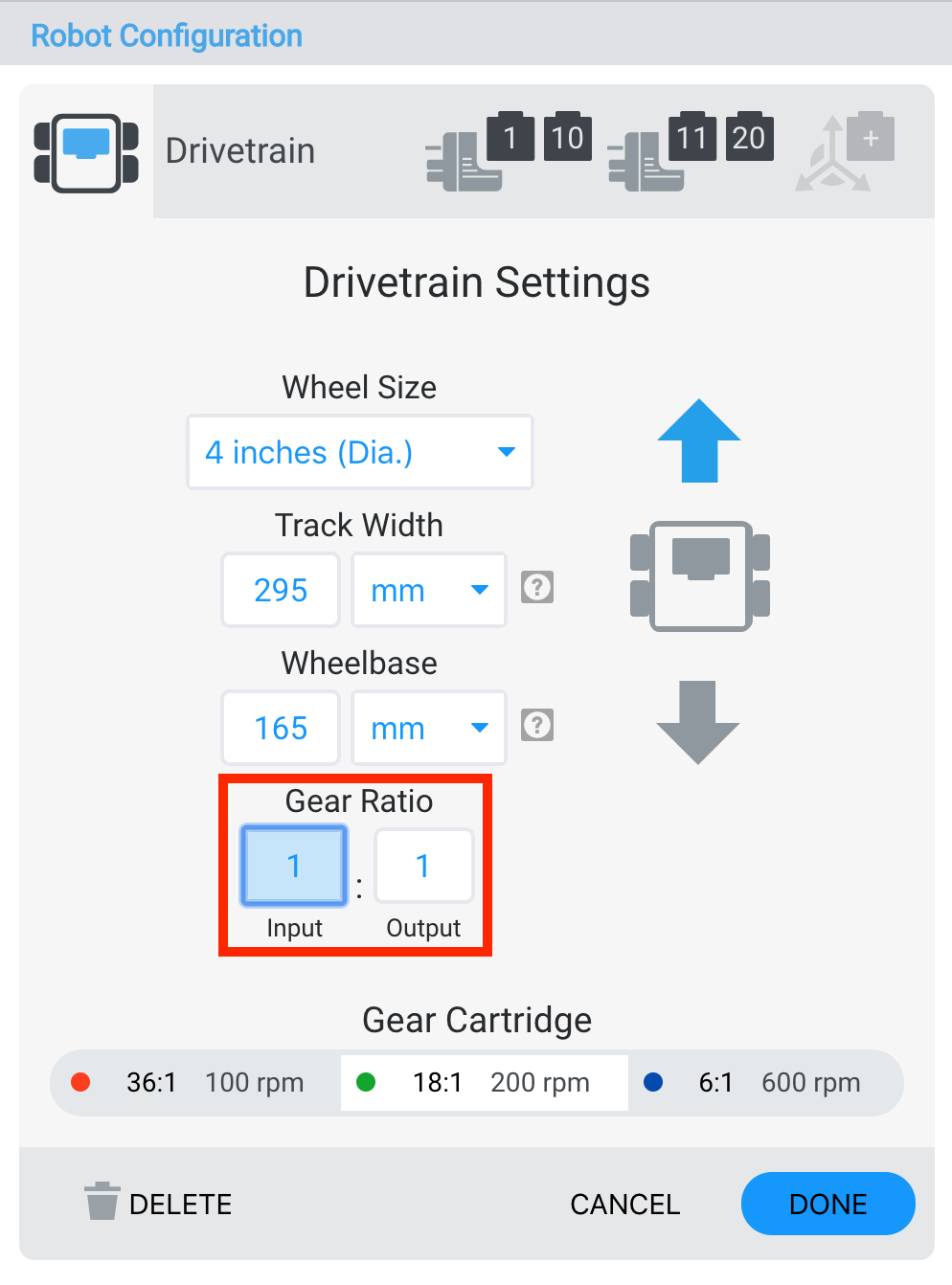

Ändra en drivlinas utväxling
Drivlinans inställningar som visar in- och utmatningsfält som används för att justera utväxlingsförhållandet.
Du kan ändra utväxlingsförhållandet för drivlinan genom att ange värden i rutorna "Input" och "Output".

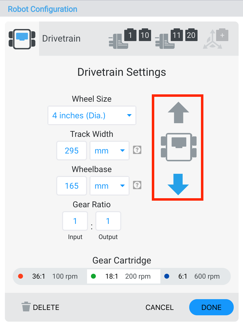

Att backa en drivlina
Drivlinans inställningar med riktningspilar som indikerar möjlighet att vända drivlinans riktning.
I fönstret Drivlinans inställningar kan du även reversera drivlinans riktning.

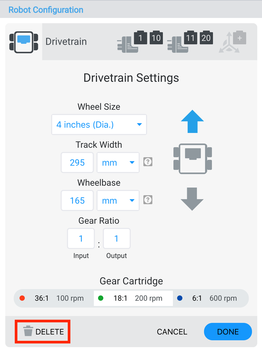

Ta bort en drivlina
Fönster för drivlinans inställningar med knappen Radera markerad nedan.
En drivlina kan också raderas genom att välja alternativet "Radera" längst ner i fönstret.

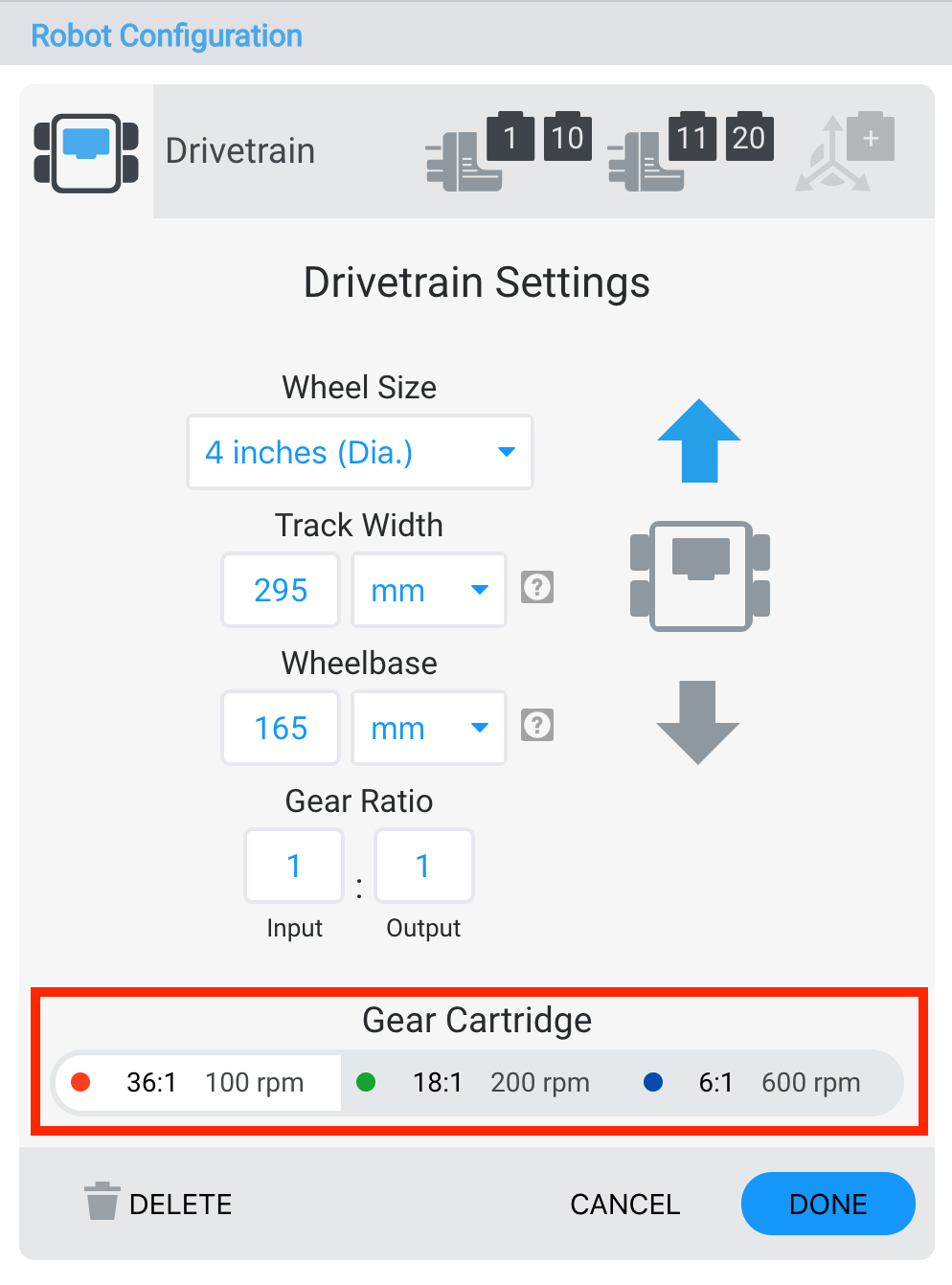

Byte av växelpatron
Drivlinans inställningar som visar växelkassettalternativ för att välja motorhastighetskonfigurationer.
I fönstret Drivlinainställningar kan du även byta växellåda.
