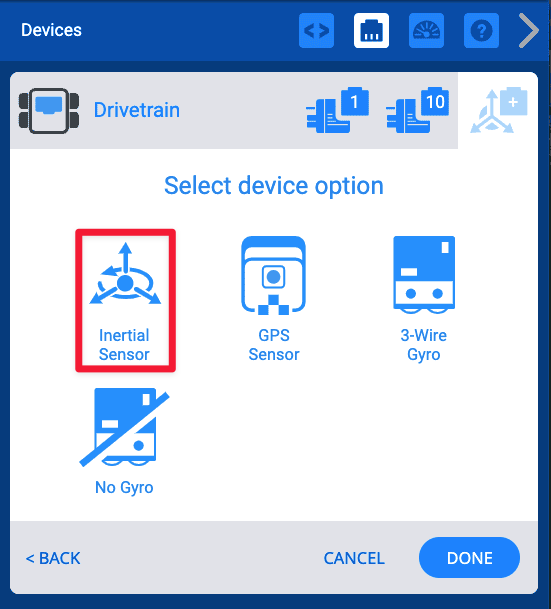

Tröghetssensor
I fönstret för drivlinans konfiguration står det alternativet Välj enhet högst upp och ikoner för alternativen Tröghetssensor, GPS-sensor, 3-trådsgyro och Inget gyro visas. Tröghetssensorn är markerad med en röd ruta.
För att använda tröghetssensorn, välj Tröghetssensor.

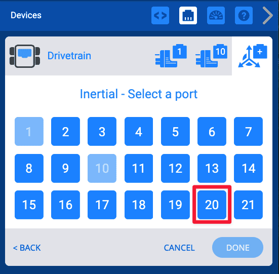

I fönstret för portval står det Tröghetsvälj en port högst upp och alternativ för portarna 1–21 visas i tre rader med 7 knappar, med 1 i det övre vänstra hörnet. Port 20 är markerad med en röd ruta.
Välj den port som tröghetssensorn är ansluten till på V5 Brain.
Observera att portar som redan är konfigurerade för andra enheter inte kommer att vara tillgängliga.

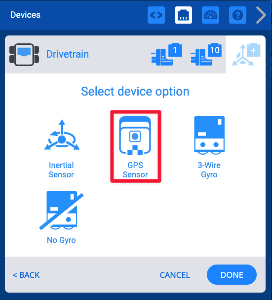

GPS-sensor
I fönstret för drivlinans konfiguration står det alternativet Välj enhet högst upp och ikoner för alternativen Tröghetssensor, GPS-sensor, 3-trådsgyro och Inget gyro visas. GPS-sensorn är markerad med en röd ruta.
För att använda GPS-sensorn, välj GPS-sensor.

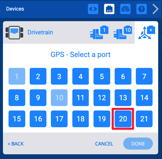

I fönstret för portval står det GPS Välj en port högst upp och alternativ för portarna 1–21 visas i tre rader med 7 knappar, med 1 i det övre vänstra hörnet. Port 20 är markerad med en röd ruta.
Välj den port som GPS-sensorn är ansluten till på V5 Brain.

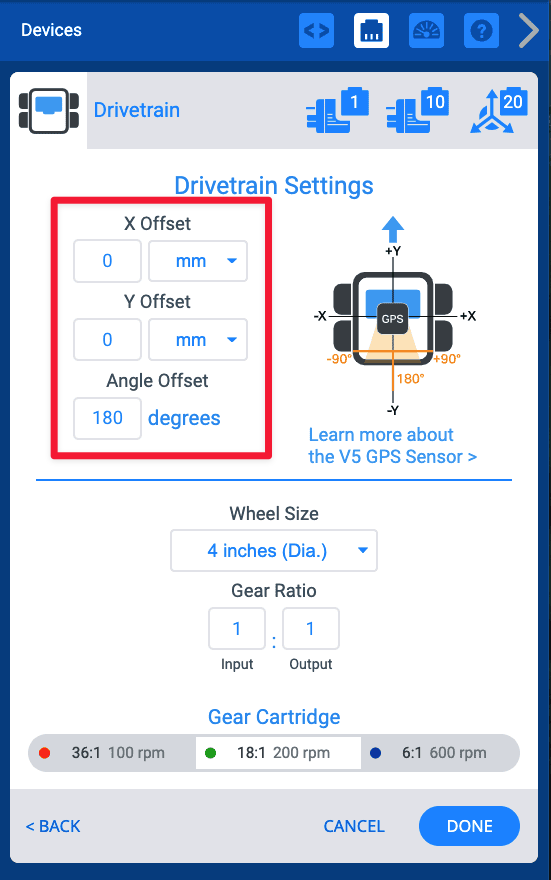

Konfigurationsfönstret visar Drivlinans inställningar högst upp. GPS-sensorinställningarna är markerade högst upp i fönstret. De läser X-offset inställt på 0 mm, Y-offset inställt på 0 mm och vinkeloffset inställt på 180 grader, med en robotikon till höger som visar sensorns ungefärliga placering. Längst ner i fönstret visas inställningarna Hjulstorlek, med 4 tums diameter vald; Utväxling, inställd på ett ingångs-till-utgångsförhållande på 1:1, och Kugghjulspatron med inställningen 18 till 1 200 rpm vald.
Du kan ställa in X-, Y- och vinkelförskjutningar så att de matchar GPS-sensorns position på din robot.
För att lära dig mer om offsets och konfigurering av GPS-sensorn, läs den här artikeln.

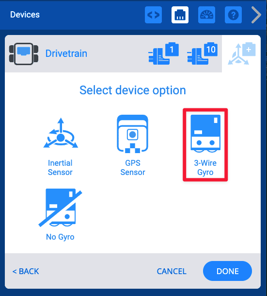

3-trådsgyro
I fönstret för drivlinans konfiguration står det alternativet Välj enhet högst upp och ikoner för alternativen Tröghetssensor, GPS-sensor, 3-trådsgyro och Inget gyro visas. 3-trådsgyrot är markerat med en röd ruta.
För att använda 3-trådsgyrot, välj 3-trådsgyro.

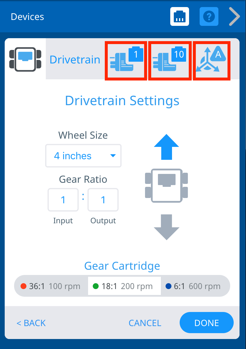

Ändra en drivlinas portnummer
Fönstret Drivlinainställningar visas med röda rutor markerade med ikonerna för inställda portar längst upp till höger i fönstret. Nedan finns inställningar för hjulstorlek, utväxling och växelkassett, samt drivlinans riktning.
Du kan ändra portnumret för vänster motor, höger motor eller gyro i drivlinan genom att välja enhetens kontaktikon i det övre högra hörnet.
Välj en annan port på skärmen Portval så blir portnumret grönt. Välj sedan Klar för att spara den uppdaterade konfigurationen.

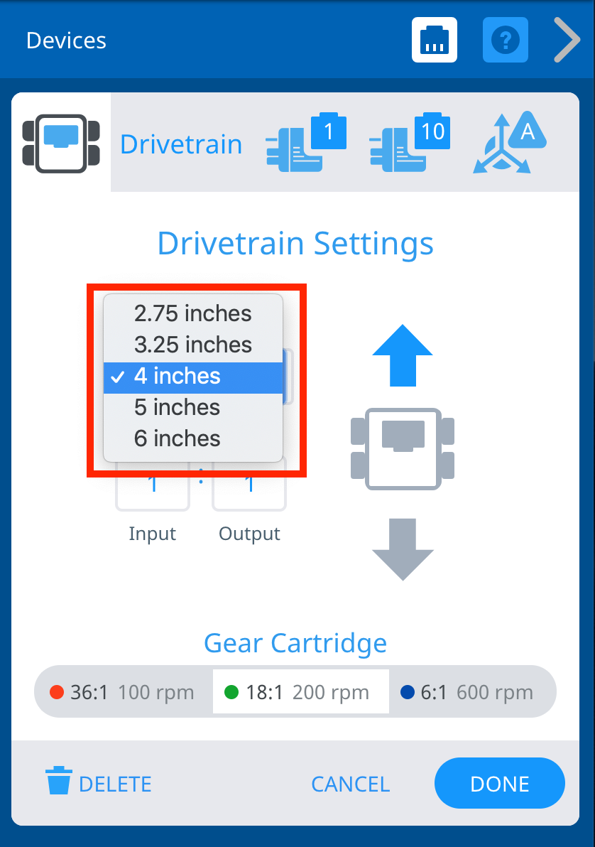

Ändra en drivlinas hjulstorlek
Fönstret Drivlinainställningar med rullgardinsmenyn för hjulstorlek öppen. Alternativen är 2,75 tum, 3,25 tum, 4 tum, 5 tum och 6 tum. 4 tum är valt med en bockmarkering. Resten av fönstret visar inställningarna för utväxling, växelkassett och drivlinans riktning.
Du kan ändra hjulstorleken för drivlinan genom att välja rullgardinsmenyn under Hjulstorlek. Välj önskad hjulstorlek och välj sedan Klar för att spara den uppdaterade konfigurationen.
Obs:Standardvärdena gäller för V5 Clawbot och Speedbot. Om du använder Clawbot eller Speedbot behöver du inte ändra värdena.

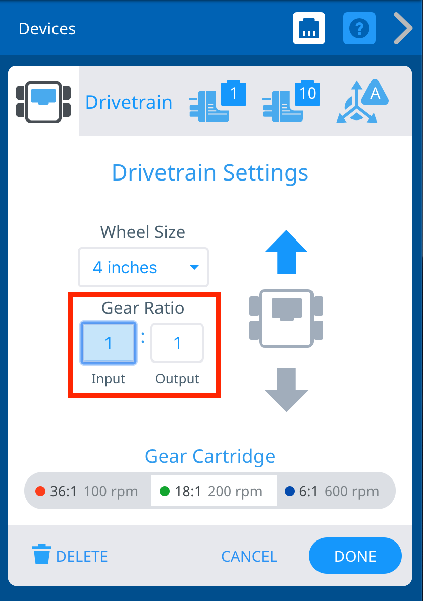

Ändra en drivlinas utväxling
Fönstret Drivlinainställningar med utväxlingsförhållandet markerat. Strömförhållandet läser Ingång 1 Utgång 1 och är markerat i en röd ruta för att indikera vad som ska väljas för att uppdatera utväxlingsförhållandet. Ovan visas inställningarna för hjulstorlek och nedan finns val för växelkassett.
Du kan ändra utväxlingen för drivlinan genom att ange värden i rutorna Ingång och Utgång. Välj sedan Klar för att spara den uppdaterade konfigurationen.

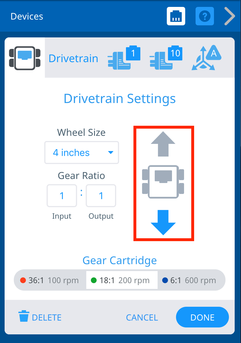

Att backa en drivlina
Fönstret Drivlinainställningar med en röd ruta runt robotikonen till höger om inställningarna för hjulstorlek och utväxling. Pilen som anger framåtriktningen är grå och pilen som anger bakåtriktningen är blå, vilket visar att drivlinan har reverserats.
Inställningarna gör det också möjligt att reversera drivlinans riktning.
Välj pilarna runt robotikonen för att ändra drivlinans riktning. Välj sedan Klar för att spara den uppdaterade konfigurationen.
