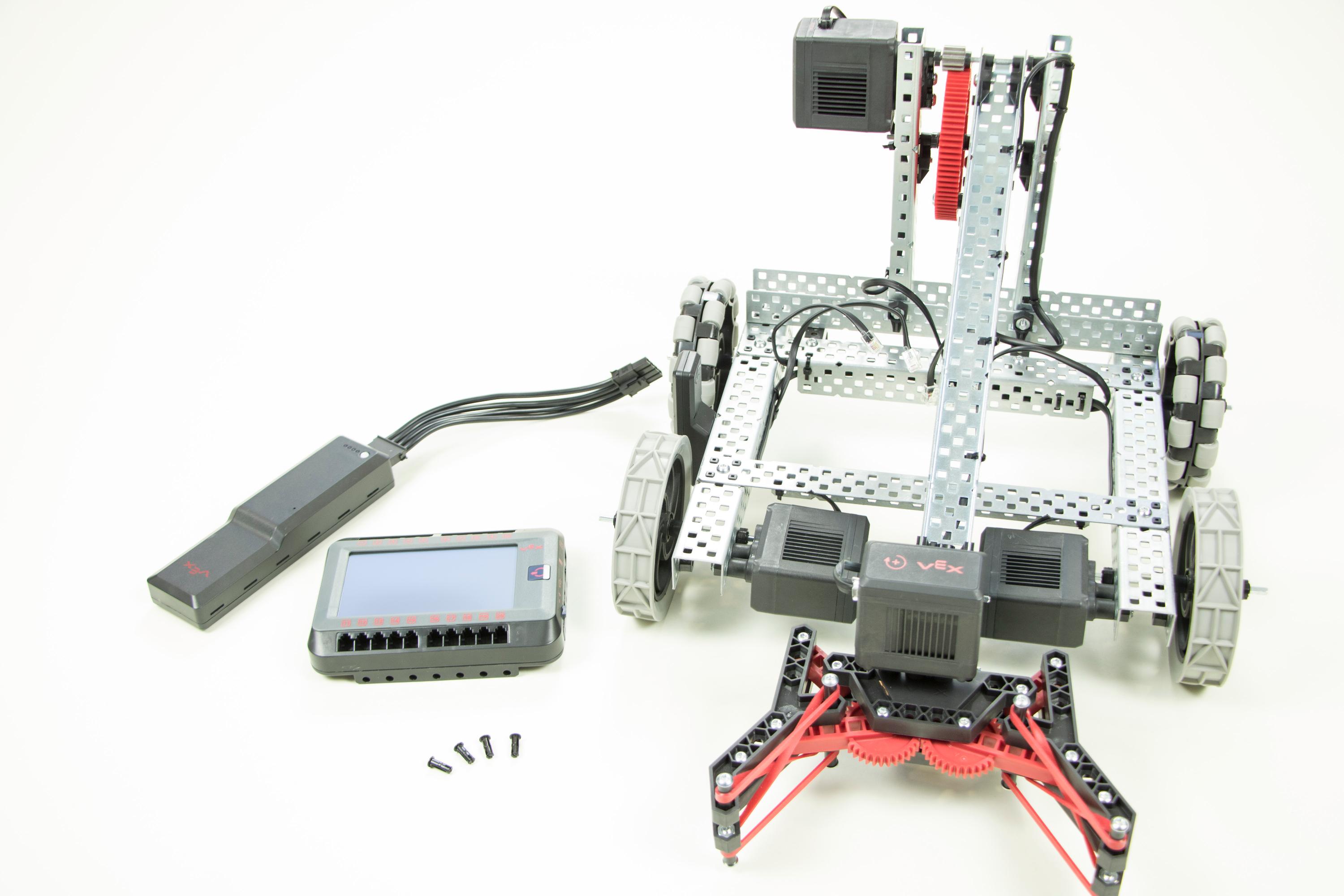

Samla in nödvändiga delar
Arbetsyta med alla föremål som behövs för att montera och koppla in V5 Brain. Föremålen inkluderar ett laddat V5-robotbatteri, en V5-robothjärna, ett chassi med plats för V5-hjärnan och 4 kontaktstift.
Du behöver följande för att montera V5 Robot Brain:
  • Ett laddat V5-robotbatteri
  • En V5-robothjärna
  • Ett chassi med tillräckligt med utrymme för att montera V5 Robot Brain
  • 4 kontaktstift för att montera V5-robotens hjärna på chassit

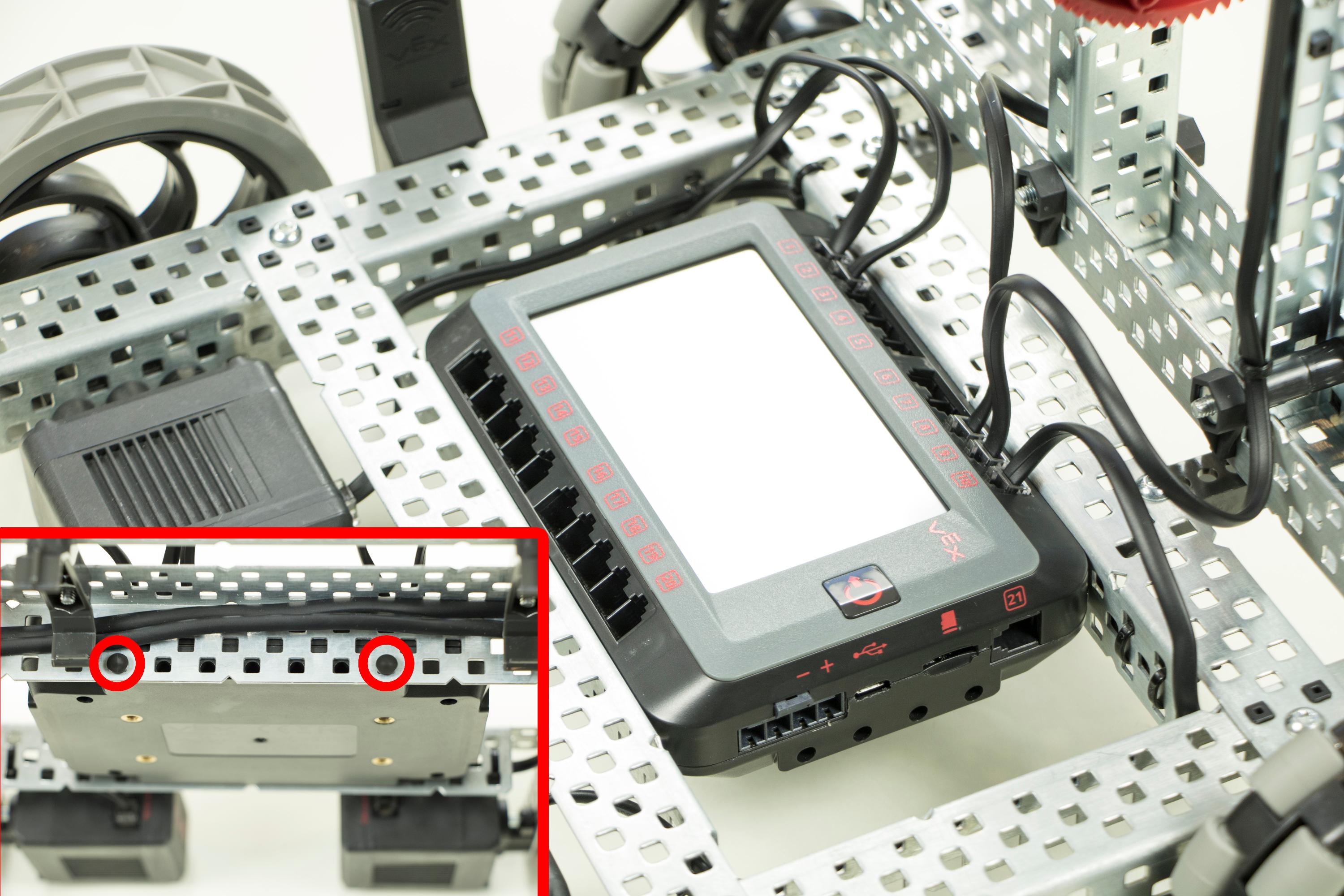

Montera V5-robotens hjärna med hjälp av kontaktstiften
V5 Brain visas monterad på chassit. Ett diagram i hörnet visar att kontaktstiften kan användas för att montera V5-hjärnan med hjälp av hålen på sidan.
Håll V5 Robot Brain där du vill att den ska monteras på chassit.
Använd kontaktstiften för att montera V5-robotens hjärna på chassit med hjälp av hålen på hjärnans sidor.
OBS: V5-robotens hjärna kan också monteras med hjälp av de medföljande flänsarna eller gängade hål på hjärnans baksida.

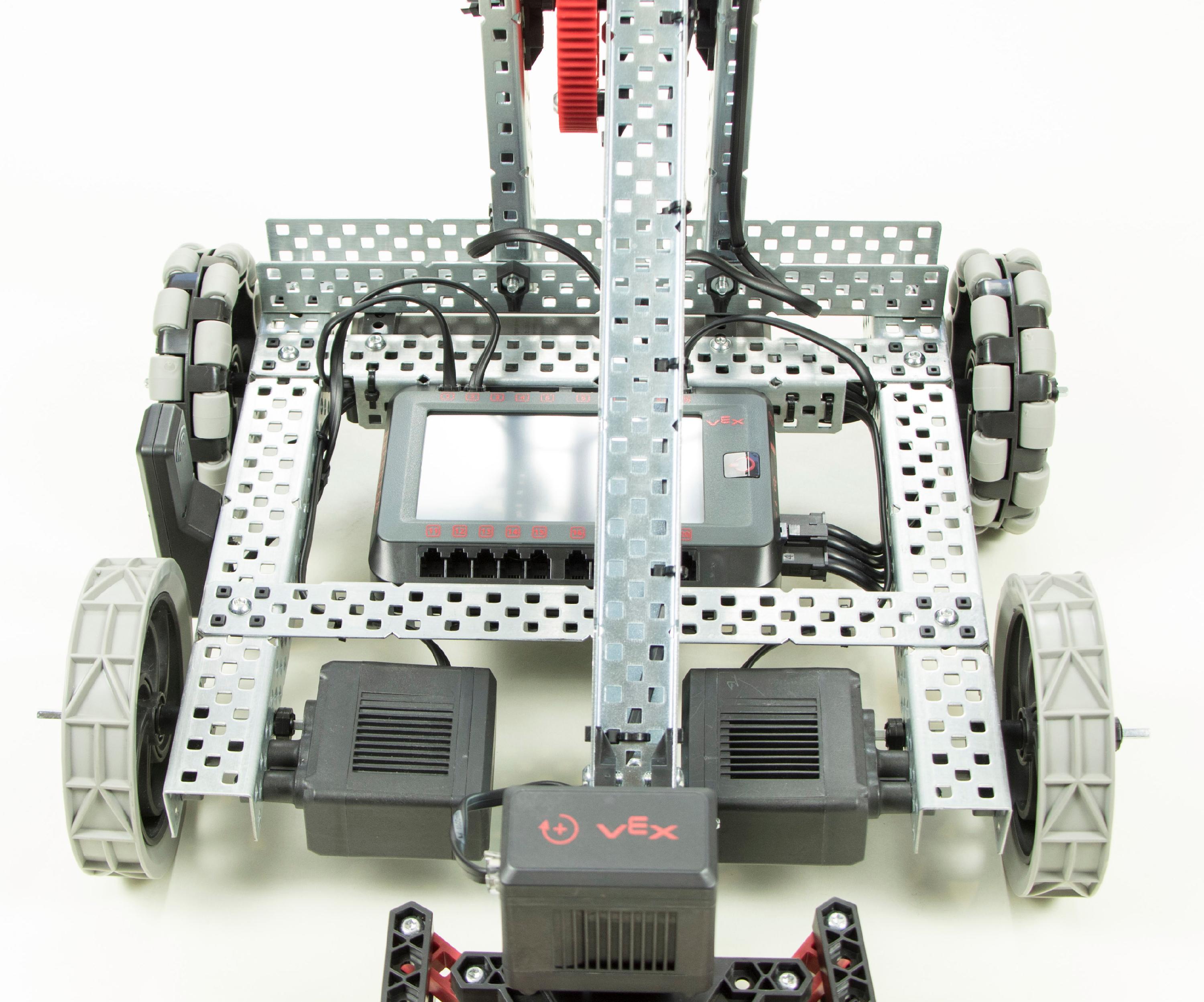

Anslut V5-robotens batteri till V5-robotens hjärna
V5 Brain visas ansluten till V5-robotbatteriet med hjälp av batteriporten. Robotbatteriet är också monterat på chassit.
Anslut V5-robotens batteri genom att ansluta det till batteriporten.
För mer detaljerade instruktioner om montering och koppling av hjärnan, seV5 Clawbot bygginstruktioner.
Anslut enheter till V5 Robot Brain
V5 Brain visas ansluten till enheter på chassit med hjälp av sina Smart Ports. I det här exemplet byggs V5 Clawbot så att de valda Smart Ports motsvarar den versionen.
Anslut dina enheter till rätt portar på V5 Robot Brain.
När du bygger en V5 Clawbot, seV5 Clawbot-bygginstruktionerna för korrekta portkonfigurationer.
