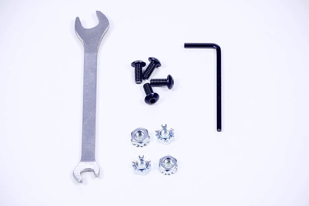

Steg 1: Samla ihop nödvändiga delar och ta bort EDR-batteriet
En bild på insexnyckeln, skiftnyckeln, skruvarna och muttrarna listas nedan.
  • Du behöver följande saker:
    • (1) V5-robotbatteri (visas ej)
    • (1) V5-robotbatterikabel (visas ej)
    • (2) V5-batteriklämmor (visas ej)
    • (4) #8-32 x 1/2" skruvar
    • (4) #8-32 Keps Nötter
    • (1) 11/32" nyckel
    • (1) 3-32" insexnyckel
    • En inbyggd VEX EDR Clawbot (visas ej)
  • När du vill koppla batteriet behöver du även V5 Robot Brain monterad på din robot.
  • Använd skiftnyckeln och insexnyckeln för att ta bort VEX EDR-batteriremmarna och 7,2 V-robotbatteriet NiMH från din robot innan du fortsätter.

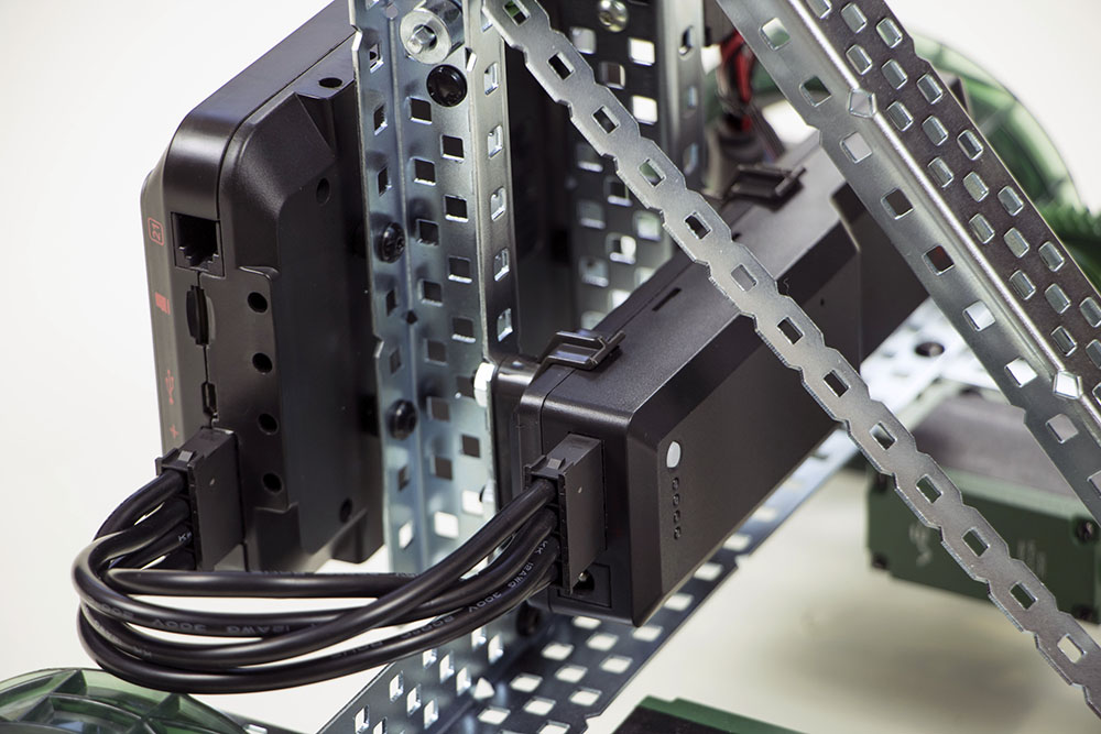

Steg 2: Montera V5-batteriklämmorna
En närbild av batteriklämmorna fästa med skruvar och muttrar på motsatt sida av C-kanalen bakom hjärnan på Clawbot.
  • Montera de två V5-batteriklämmorna på undersidan av den inre väggstrukturen för Clawbot-armen.
Steg 3: Fäst V5-robotbatteriet i klämmorna
Batteriet sitter i batteriklämmorna på kloroboten.
  • Tryck in batteriet i klämmorna tills du hör och känner att det klickar på plats.
Steg 4: Anslut V5-robotens batteri
Kabeln ansluter batteriet till hjärnan.
  • Anslut batteriet till V5 Robot Brain med batterikabeln.
  • För mer detaljerade instruktioner om montering och koppling av batteriet, se bygginstruktionerna förV5 Clawbot.
