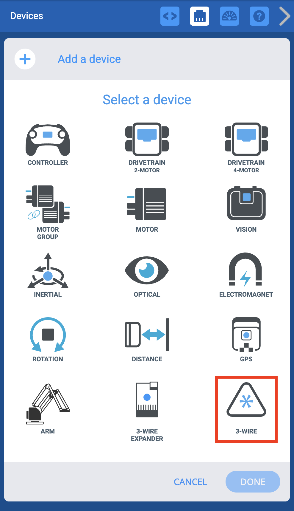

VEXcode V5-enheter-menyn efter att knappen Lägg till en enhet har valts. Alternativet 3-trådskoppling är markerat.
Välj 3-trådsenheterna.

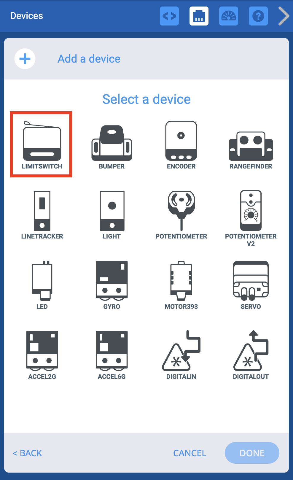

VEXcode V5-enheter-menyn efter att alternativet 3-trådsenhet har valts. En meny med 3-trådsenheter visas och alternativet Gränslägesbrytare är markerat.
Välj den 3-trådsenhet som du använder. Detta exempel visar en gränsbrytare.
Obs: 3-trådsenheter inkluderar gränslägesbrytare, stötfångarbrytare, pulsgivare, avståndsmätare, linjeföljare, ljus, potentiometer, lysdiod, gyro, motor-393, servo, accelerometer-2G och accelerometer-6G. Alla enheter följer samma konfigurationsprocess med ett ytterligare steg för Motor-393. Se längst ner i den här artikeln för mer information.

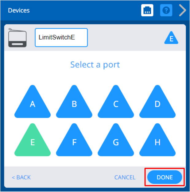

VEXcode V5-enheter-menyn efter att den nya enhetens port har ställts in till E. Nedan är knappen Klar markerad.
Välj vilken port enheten är ansluten till på VEX V5 Brain. Portar som redan är konfigurerade för andra enheter kommer att vara otillgängliga. När porten har valts väljer du ”Klar” för att skicka enheten till konfigurationen eller ”Avbryt” för att återgå till Enhetsmenyn.

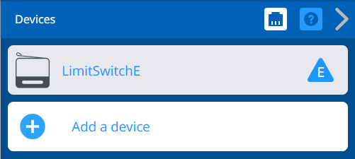

VEXcode V5-enheternas meny med den tidigare tillagda gränsbrytaren visad.

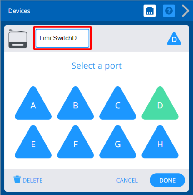

Du kan ändra portnumret för 3-trådsenheten genom att välja 3-trådsenheten i fönstret Enheter.
VEXcode V5 Enhetsmeny efter att enhetens port har ändrats till D. D-portsalternativet är nu grönt. Nedanför är knappen Klar markerad.
Välj en annan port på skärmen Portval så blir portnumret grönt. Välj sedan "Klar" för att skicka ändringen.
Byta namn på en 3-trådsenhet
Fönstret VEXcode V5-enheter med visade gränslägesbrytaralternativ. Ovanför är enhetens namn markerat för att indikera att den kan byta namn.
Du kan också byta namn på 3-trådsenheten genom att ändra namnet i textrutan högst upp på skärmen för portval. Om du väljer ett ogiltigt namn markeras textrutan med rött för att indikera det. Välj sedan "Klar" för att spara enhetsändringarna i konfigurationen.

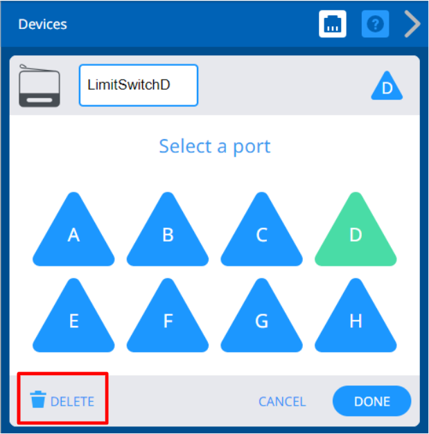

Fönstret VEXcode V5-enheter med visade gränslägesbrytaralternativ. Nedanför är knappen Radera markerad.
3-trådsenheter kan också raderas genom att välja alternativet ”Radera” längst ner på skärmen för portval.
Obs:Om du tar bort en 3-trådsenhet som redan används i ditt projekt kommer projektet att generera ett fel om du försöker ladda ner den tills du också tar bort de block som använde den borttagna enheten.

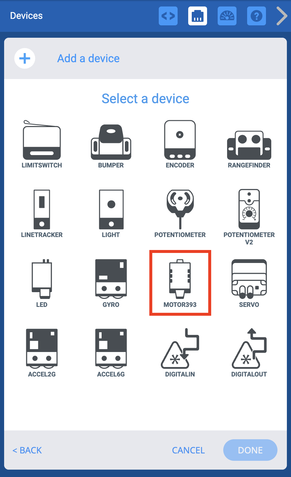

VEXcode V5-enheter-menyn efter att alternativet 3-trådsenhet har valts. En meny med 3-trådsenheter visas och alternativet Motor 393 är markerat.
Välj VEX Motor-393 från listan över enheter.

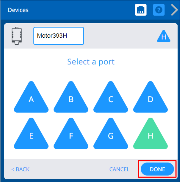

VEXcode V5-enheter-menyn efter att den nya enhetens port har ställts in till H. Nedan är knappen Klar markerad.
Välj en port för Motor-393.

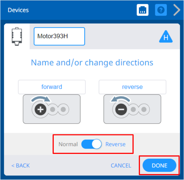

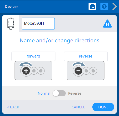

VEXcode V5-enheter-menyn efter att Smart Port valts och Motor 393-alternativen visas. Alternativen kan användas för att byta namn på var och en av motorns riktningar eller vända dess orientering.
Efter att du valt porten kan du konfigurera Motor-393 ytterligare genom att:
  • Ändra namn
  • Ändra porten
  • Ändra riktning
För mer information om dessa ytterligare konfigurationer, se alternativen nedan.

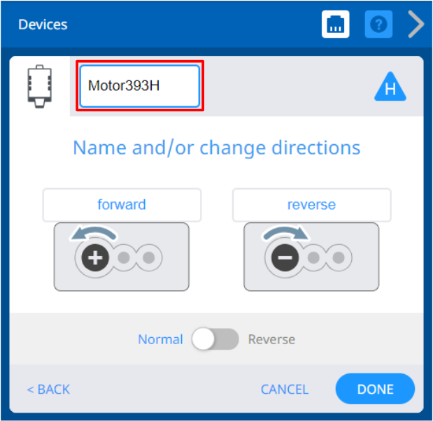

Fönstret VEXcode V5-enheter med visade Motor 393-alternativ. Ovanför är enhetens namn markerat för att indikera att den kan byta namn.
Ändrar namnet på Motor-393.

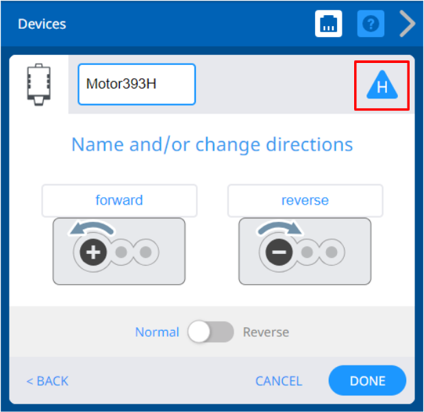

Fönstret VEXcode V5-enheter med visade gränslägesbrytaralternativ. Ovan är enhetens Smart Port-ikon markerad för att indikera att den kan väljas och ändras.
Ändra porten för Motor-393.
Fönstret VEXcode V5-enheter med visade Motor 393-alternativ. Nedan är alternativet Reverse Motor valt och markerat. Den här knappen kan användas för att vända motorns rotationsriktning.
Ändrar riktningen på Motor-393.
