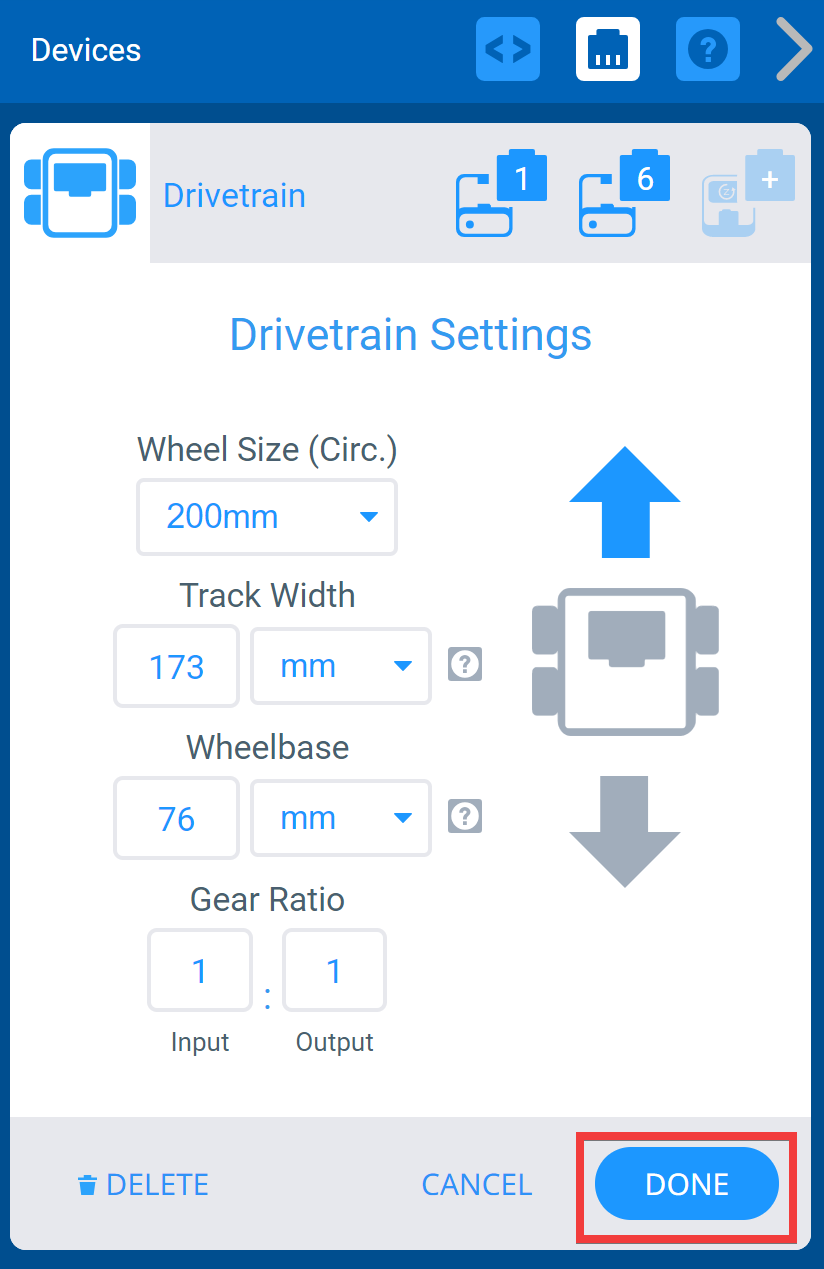

VEXcode IQ-enheter-menyn efter att du har valt drivlineportar och skärmen Drivlineinställningar visas. Nedanför är knappen Klar markerad.
När drivlinan har konfigurerats väljer du ”Klar” för att skicka enheten till konfigurationen eller ”Avbryt” för att återgå till Enhetsmenyn.
