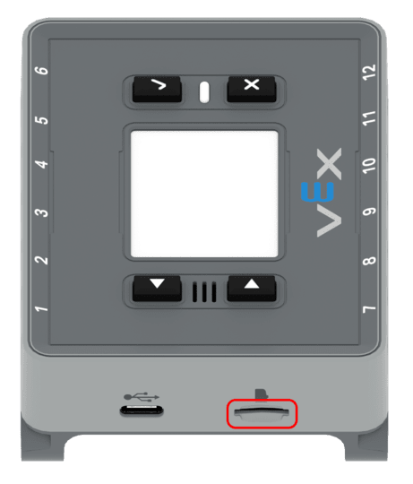

Ansluta SD-kortet till VEX Brain
Innan du skriver data till en fil på ett SD-kort, sätt först in SD-kortet i SD-kortplatsen på VEX Brain.
IQ (2:a generationen) Brain visas med SD-kortplatsen markerad. SD-kortplatsen sitter på sidan av Brain, till höger om dess USB-C-port.
Obs: Formatera SD-kortet till FAT32 för dataskrivning. Vi rekommenderar att du använder SD-kort som är 32 GB eller mindre i storlek.
