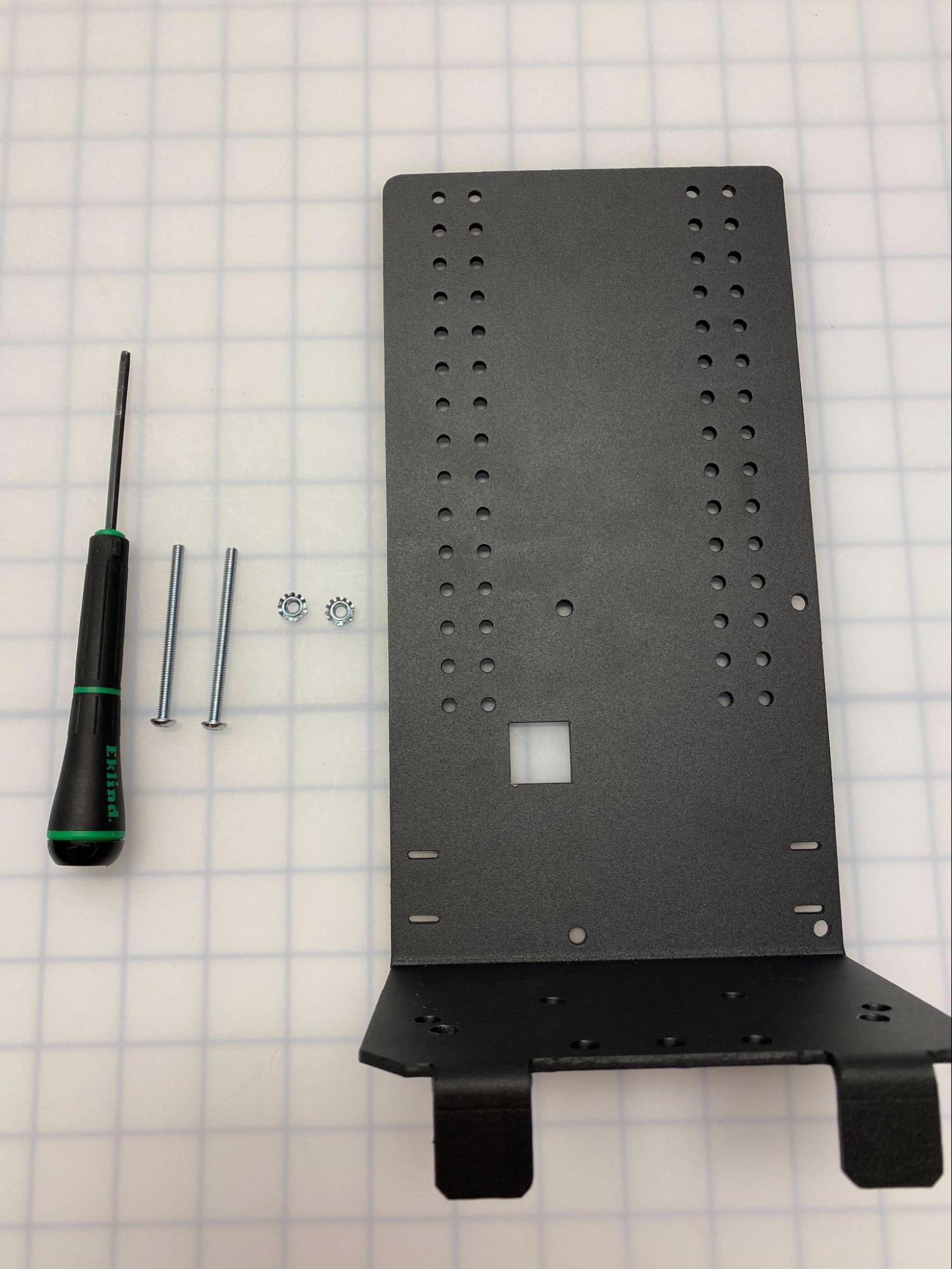

1. Соберите крепеж для крепления подставки.
Для установки стойки полевого монитора на портативное полевое оборудование необходимо:
  • Звездчатый приводной винт 8-32 x 2,25 дюйма — 2 шт.
  • Нейлоковые гайки — 2 шт.
  • отвертка Т15

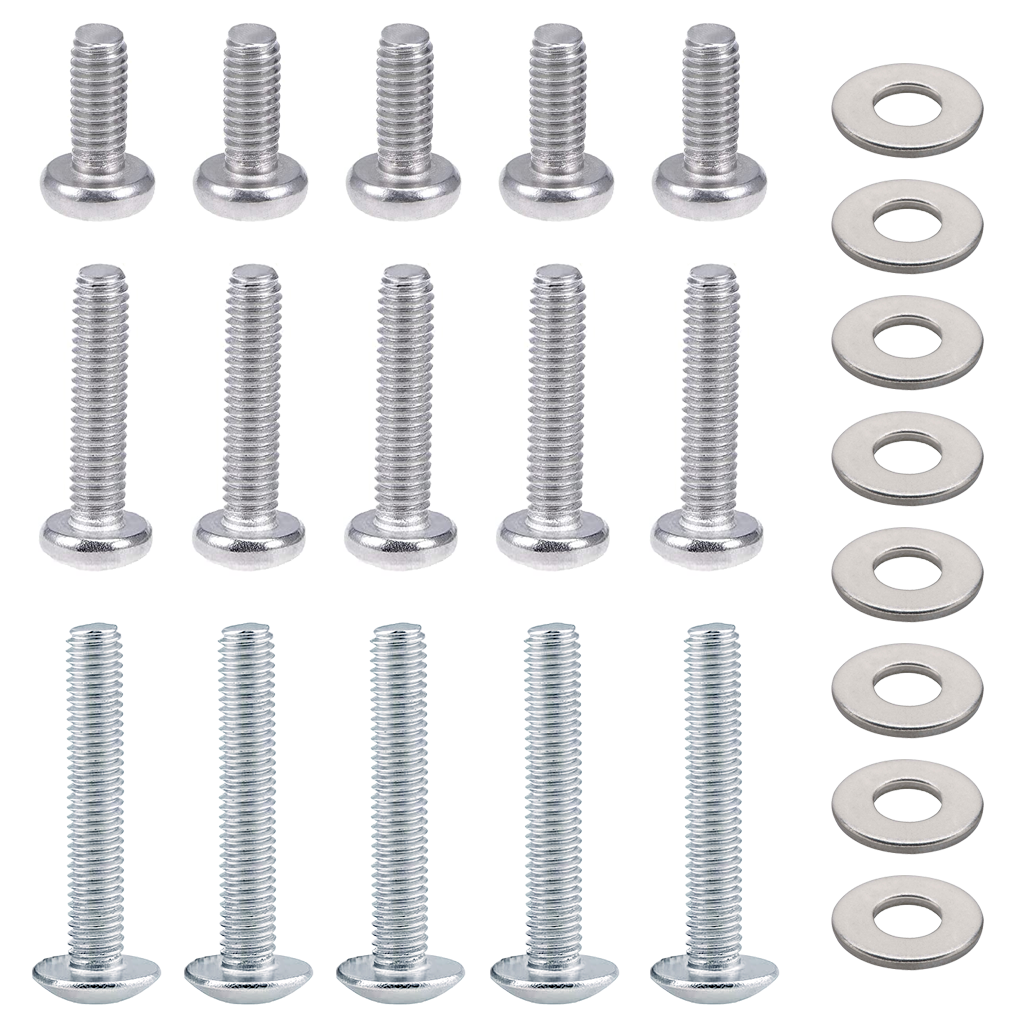

2. Подготовьте крепеж для крепления монитора.
Для установки монитора на подставку для полевого монитора необходимо следующее оборудование:
  • Стандартизированное оборудование для крепления монитора VESA
  • Винт, M4 x 0,7 x 10 мм — 5 шт.
  • Винт, M4 x 0,7 x 18 мм — 5 шт.
  • Винт, M4 x 0,7 x 25 мм — 5 шт.
  • Проставка — 8 шт.
  • Крестообразная отвертка

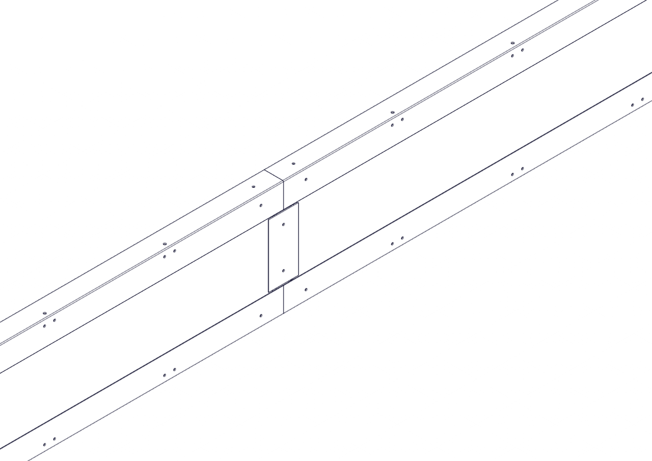

3. Определите место для крепления подставки для полевого монитора.
  • Подставку для полевого монитора можно прикрепить к любому углу или краю с помощью Т-образного разъема.

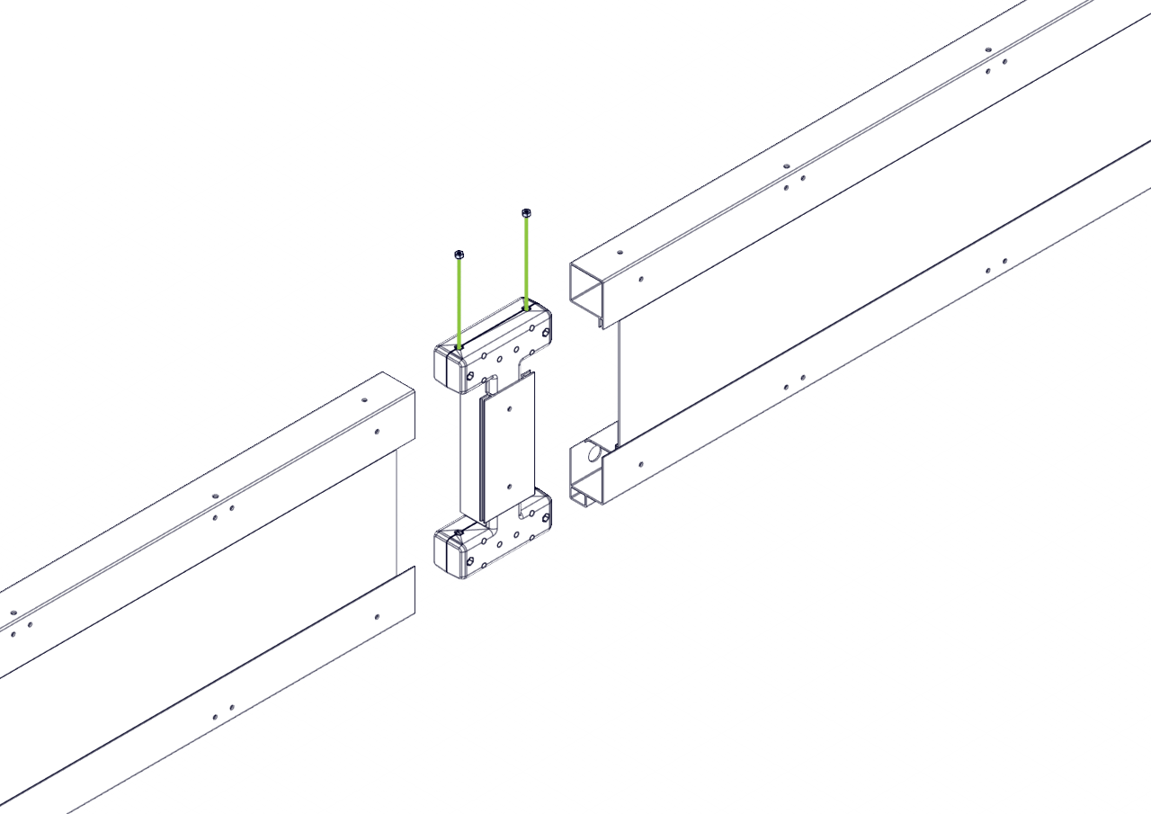

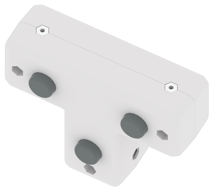

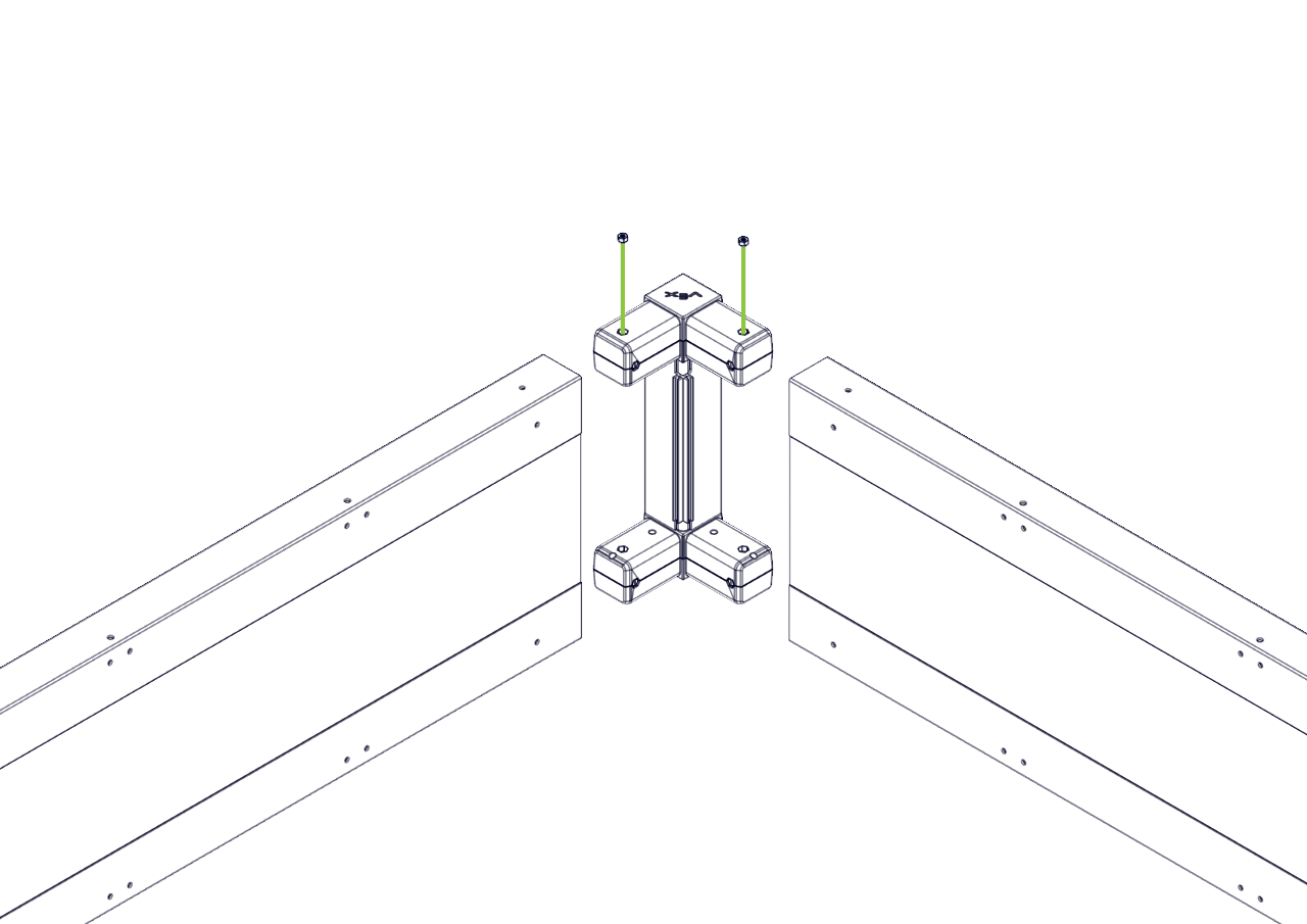

4. После выбора места поместите нейлоновые гайки в углубления для гаек углового соединителя или Т-образных соединителей.
  • Для этого отсоедините выступы от соединителей, чтобы обнажить карманы для гаек.
Схема, иллюстрирующая процесс сборки соревновательного робота V5, на которой выделены ключевые компоненты и соединения для оптимальной производительности на соревнованиях по робототехнике.
Примечание: убедитесь, что нейлоновые контргайки вставлены в правильной ориентации.
Схема, иллюстрирующая процесс сборки соревновательного робота V5, на которой выделены ключевые компоненты и соединения для оптимальной производительности на соревнованиях по робототехнике.Схема, иллюстрирующая шаг 5.2 процесса сборки соревновательных роботов V5, с подробным описанием ключевых компонентов и их расположения для оптимальной производительности.
Скриншот шага 5.3 из документации VEX Robotics, иллюстрирующий процесс сборки соревновательного робота, выделяющий ключевые компоненты и инструкции по сборке и настройке робота для соревнований.Скриншот, иллюстрирующий шаг 5.4 описания категории V5, посвященный сборке или настройке соревновательных роботов, с маркированными компонентами и инструкциями по эффективному проектированию робота.
5. Подсоедините выступы обратно к соединителю.
  • Убедитесь, что гайки остаются внутри гнезд для гаек.

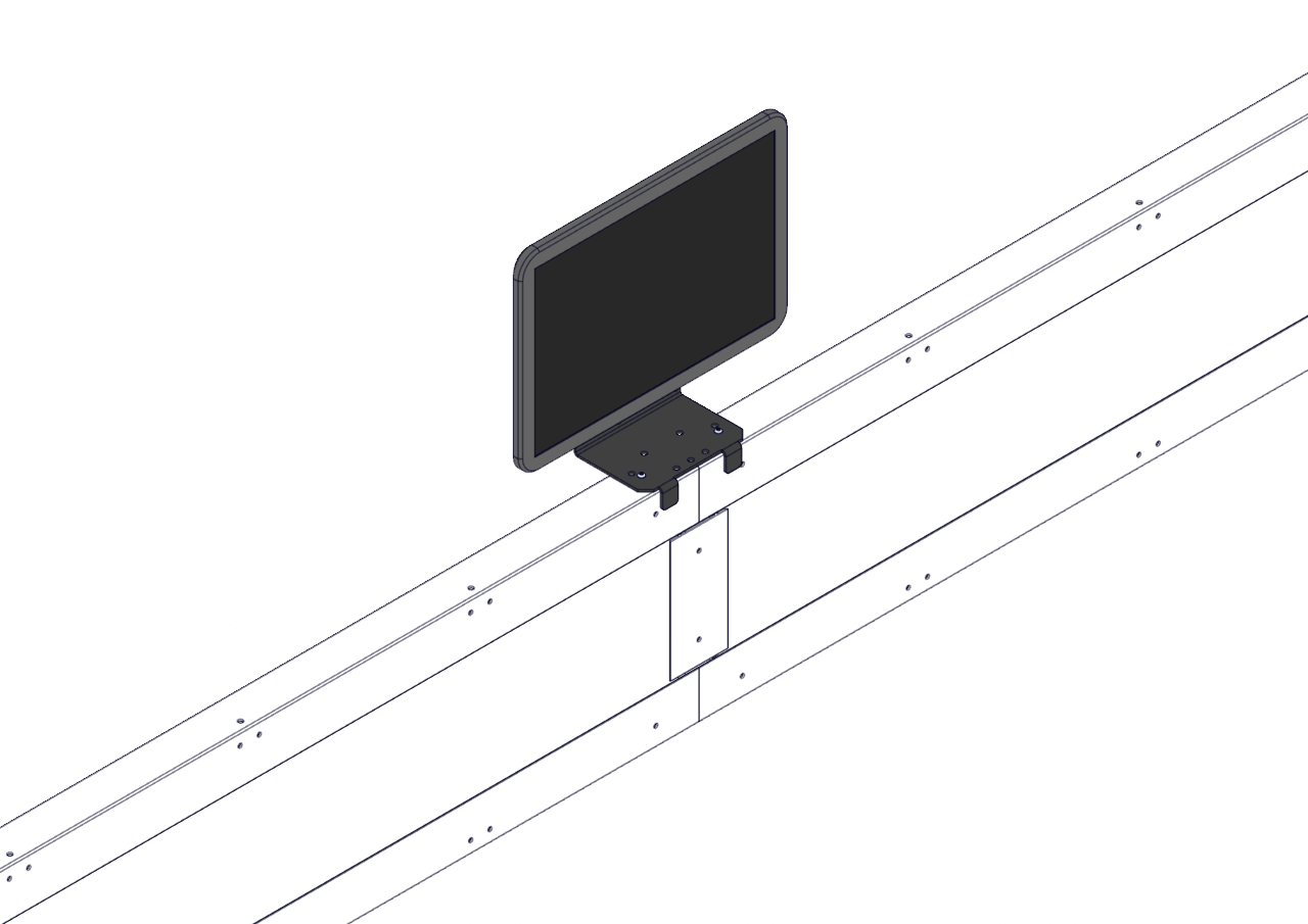

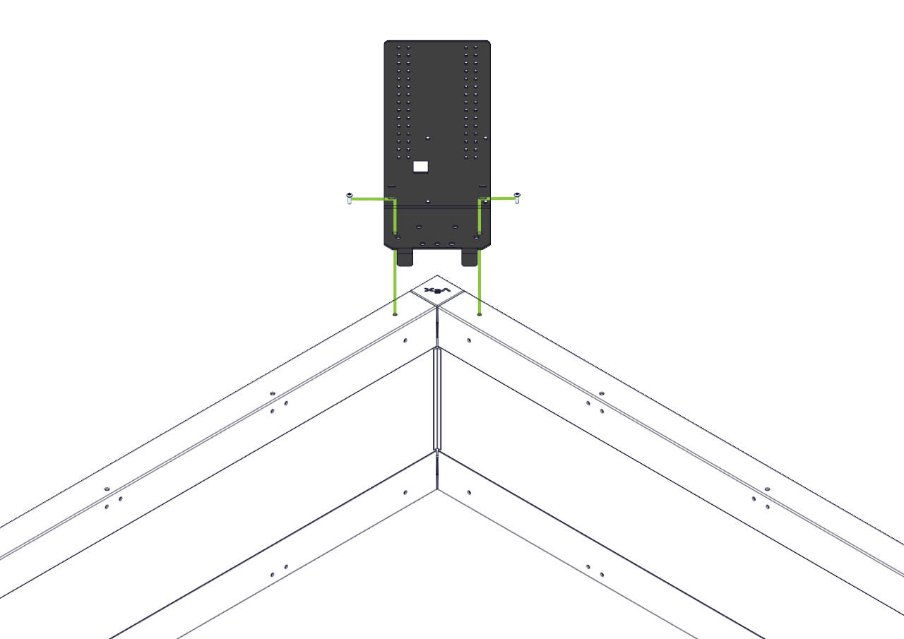

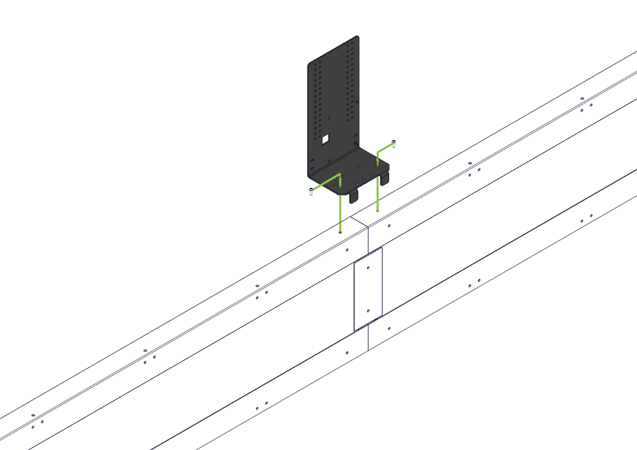

6. Поместите стойку полевого монитора на выступы.
  • Прикрепите подставку двумя винтами со звездочкой.
  • Убедитесь, что винты полностью затянуты и подставка полевого монитора надежно закреплена.

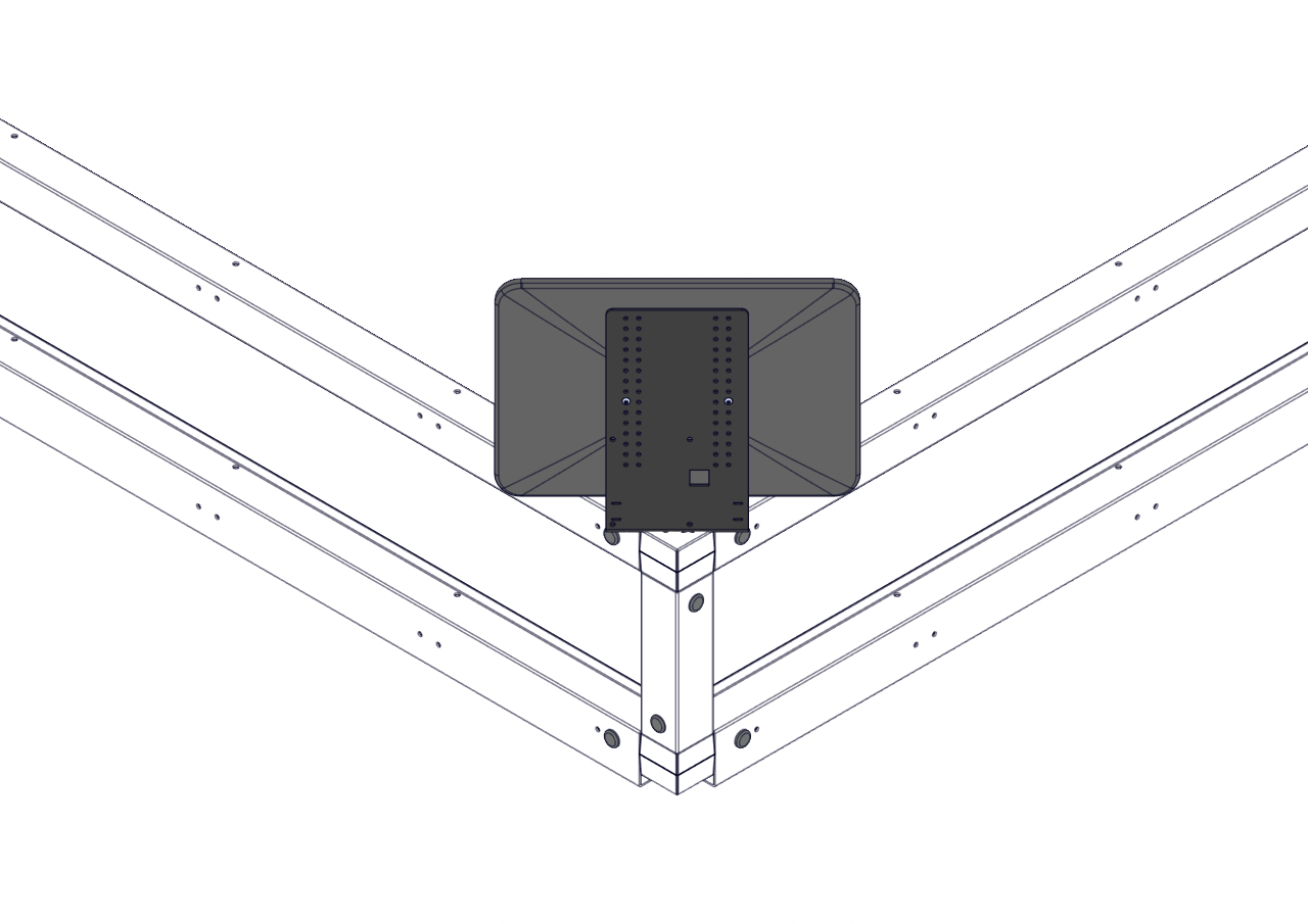

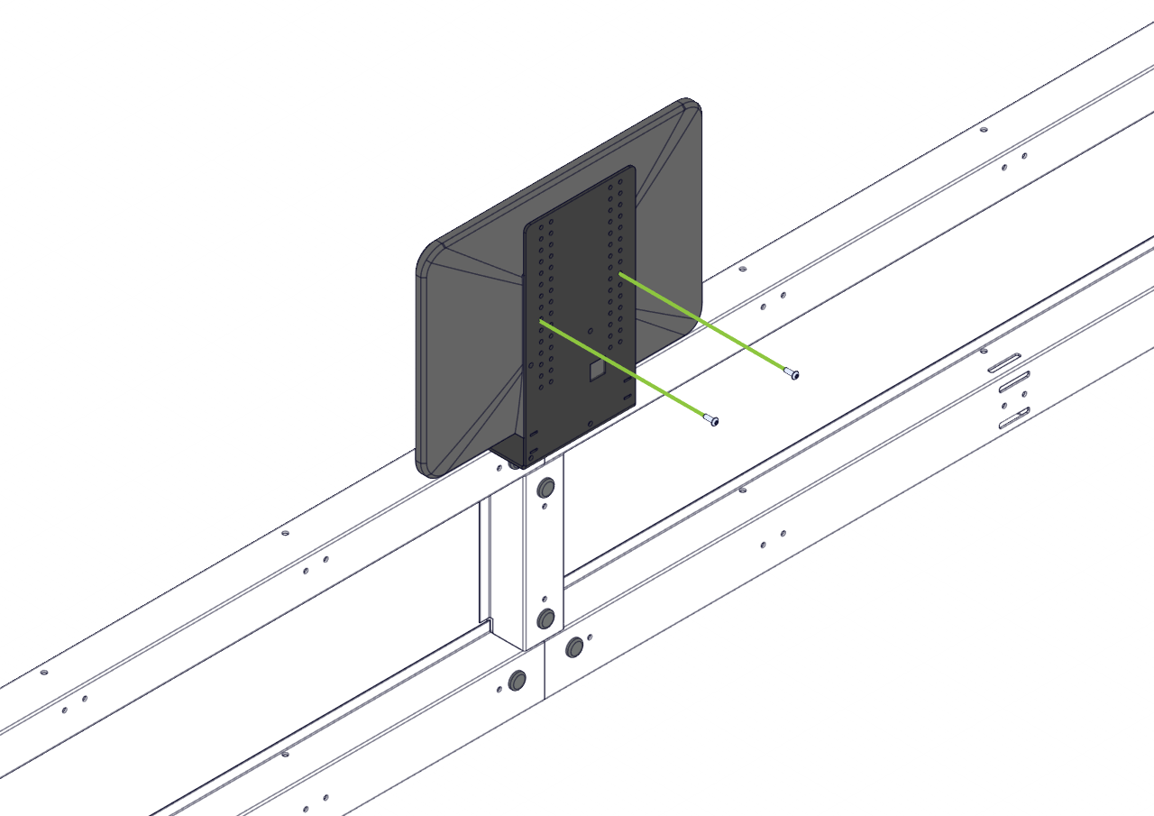

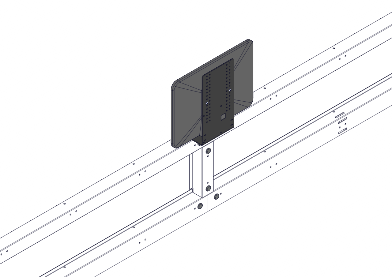

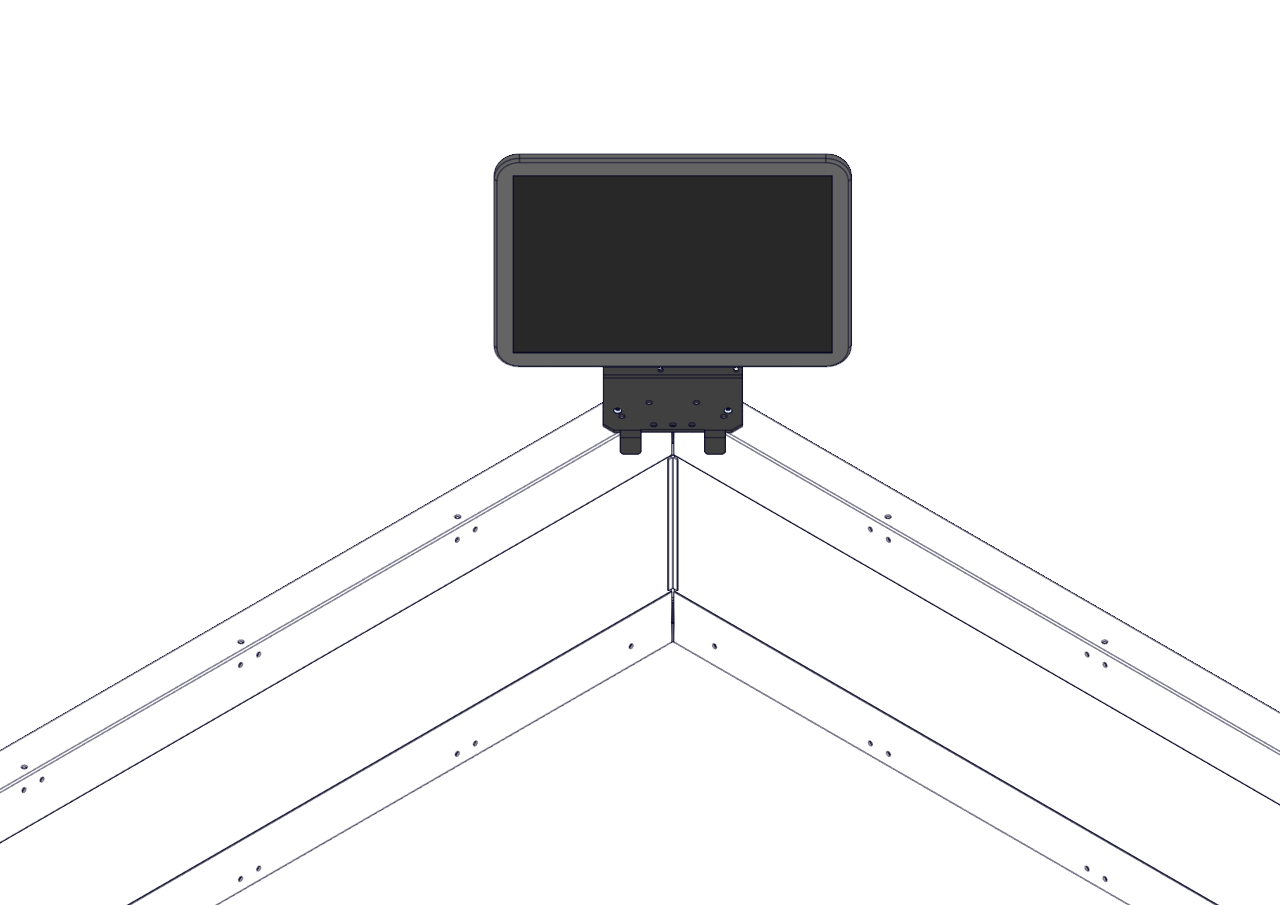

7. Используя стандартизированное монтажное оборудование VESA для монитора, прикрепите монитор к подставке для полевого монитора.
  • Монитор должен быть направлен в сторону поля.
  • Вы можете прикрепить монитор по бокам поля или к углам, как показано на этих изображениях.
