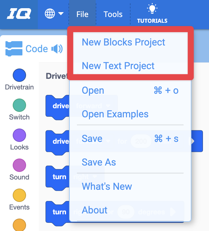

Создать новый проект
Панель инструментов VEXcode IQ с открытым меню «Файл» и выделенными пунктами «Новый проект блоков» и «Новый текстовый проект». «Новый проект блоков» и «Новый текстовый проект» — первые две опции в меню.
Новый проект открывается с запуском VEXcode IQ. Однако новый проект можно открыть и из меню «Файл».
Выберите Новый проект блоков илиНовый текстовый проект в меню Файл.

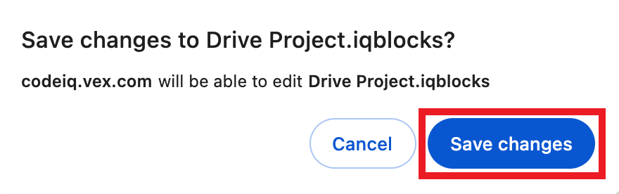

Запрос на сохранение изменений VEXcode IQ с текстом Сохранить изменения в Drive Project.iqblocks? codeiq.vex.com сможет редактировать Drive Project.iqblocks.
В вашем браузере появится подсказка. ВыберитеСохранить изменения, чтобы открыть проект и разрешить автоматическое сохранение.
VEXcode IQ с ранее сохраненным проектом Blocks успешно открыт в рабочей области.
После этого ваш проект откроется.

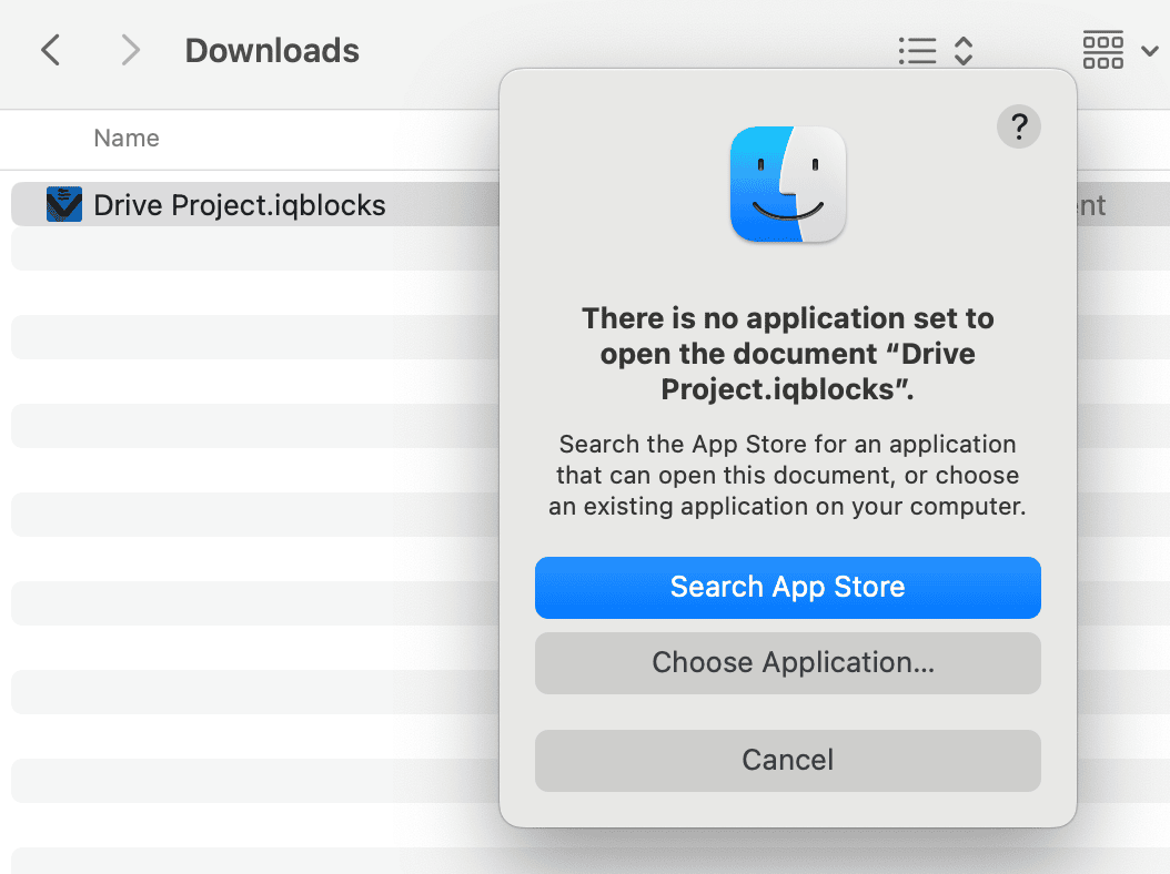

Распространенная проблема при открытии/сохранении
Сообщение об ошибке открытия документа в MacOS: Не установлено приложение для открытия документа Drive Project.iqblocks. Найдите в App Store приложение, которое может открыть этот документ, или выберите существующее приложение на вашем компьютере. Ниже представлены три варианта: «Поиск в App Store», «Выбрать приложение» и «Отмена».
Распространенной проблемой при использовании файлов проектов VEXcode IQ (.iqblocks, .iqpython, или .iqcpp) является попытка выбрать файл, который будет открыт непосредственно операционной системой.
Если вы попытаетесь открыть файл проекта VEXcode IQ (.iqblocks, .iqpython, или .iqcpp) двойным щелчком, появится следующее сообщение об ошибке.
Обязательно откройте файлы проекта в VEXcode IQ, как показано в разделеОткрытие существующего проектаэтой статьи.
