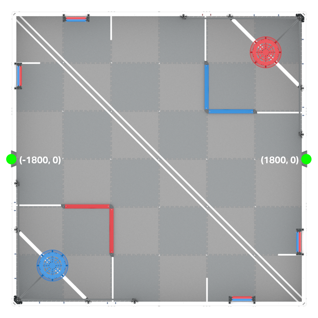

Поле в VRC Spin Up в VEXcode VR варьируется примерно от -1800 мм до 1800 мм для позиций X и Y. Стартовая локация Дискотеки зависит от выбранной стартовой позиции.
Местоположение центра или начало координат (0,0) находится в центре поля.
