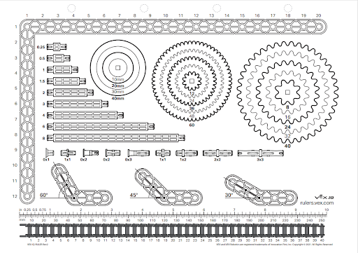

Линейка деталей VEX IQ — это удобный инструмент, помогающий идентифицировать детали.
ПримечаниеПри печати PDF-файла обязательно установите масштаб 100%.
Использование линейки для определения деталей

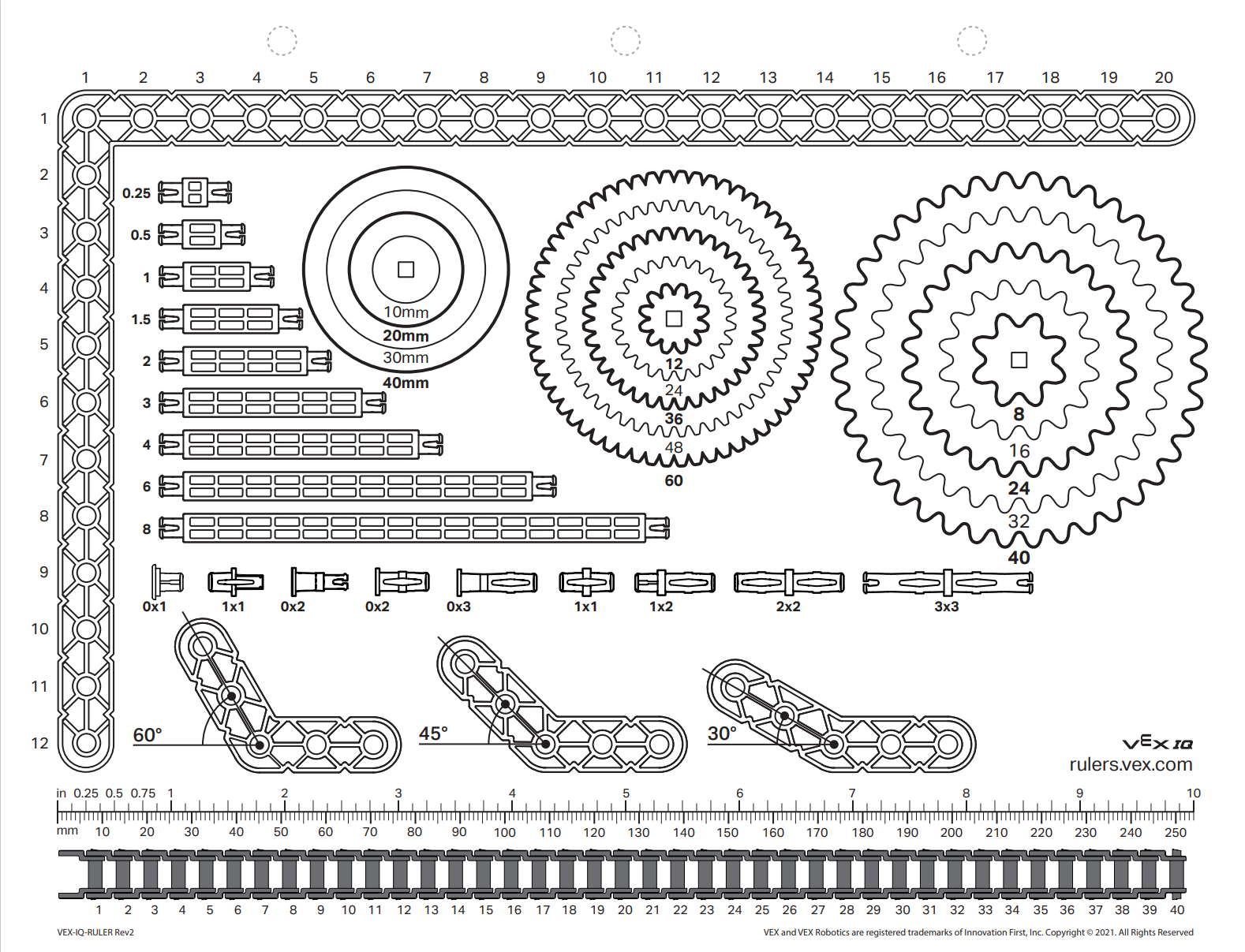

Линейку деталей VEX IQ можно использовать для идентификации деталей при их упорядочивании или следовании набору инструкций по сборке. Масштаб линейки 1:1, поэтому детали можно просто размещать поверх линейки.
Измерительная линейка VEX IQ 2x7 для измерения длины детали с возможностью распечатки.

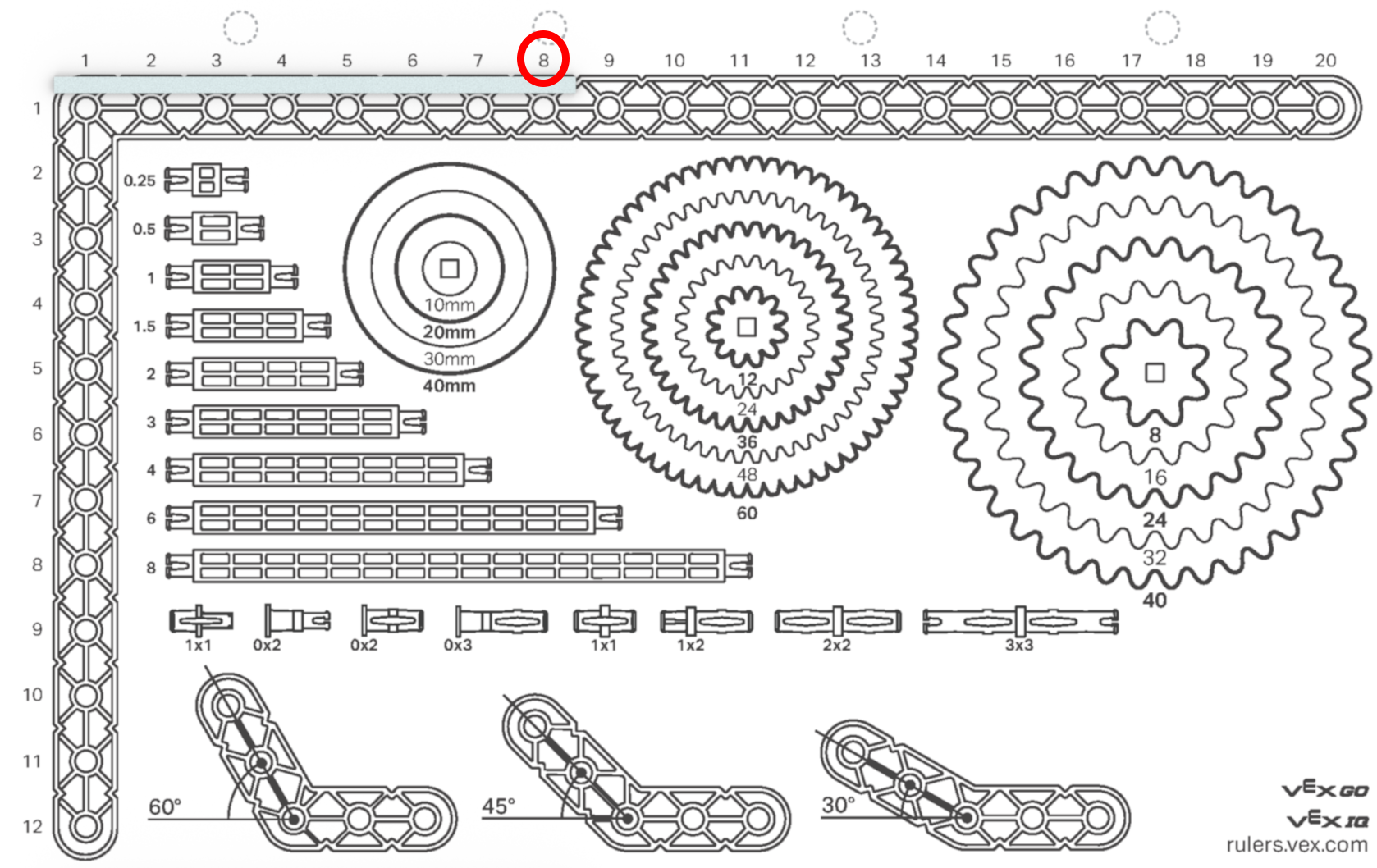

Измерительные балки и пластины. Показанный пример — балка 2x7.
  • 2 означает ширину в 2 шага.
  • 7 означает длину в 7 единиц шага.

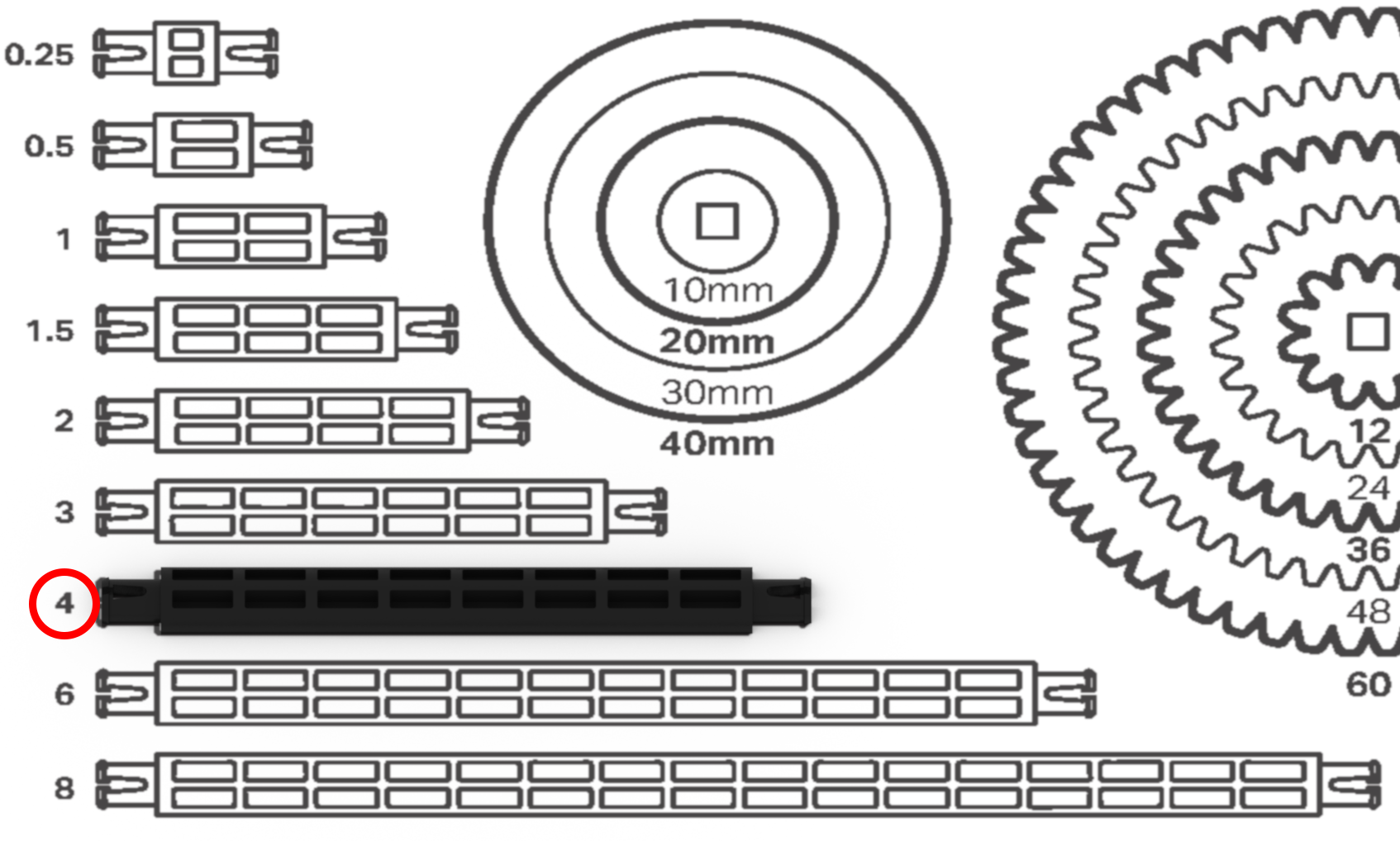

Стойка с шагом 4 мм для идентификации и измерения детали VEX IQ с помощью распечатываемой линейки.
Измерение расстояний. Показанный пример — противостояние 4x.
Шкив диаметром 30 мм с маркировкой размеров для измерения деталей VEX IQ.
Измерительные шкивы. Показанный пример — шкив диаметром 30 мм.

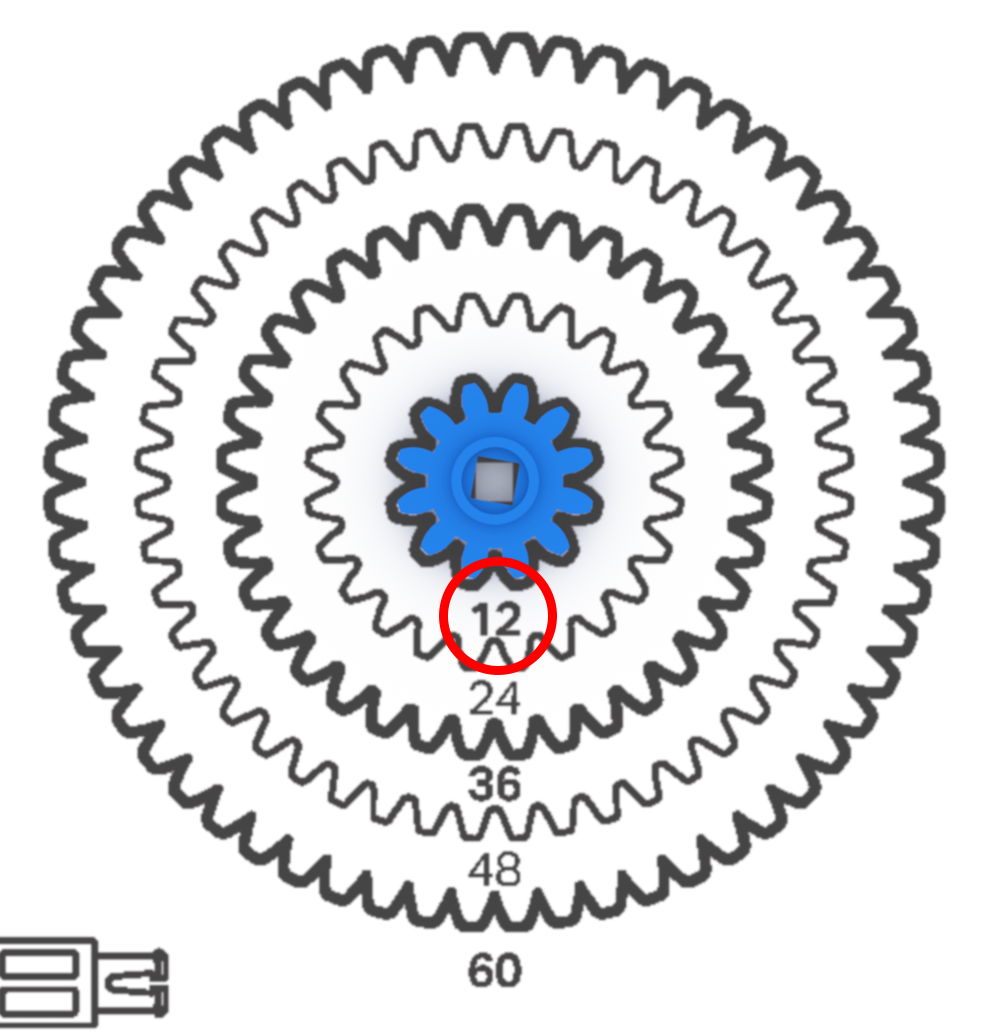

Шестерня VEX IQ с 12 зубьями для сравнения размеров с распечатанной линейкой деталей.
Измерительные шестерни. Показанный пример представляет собой шестерню с 12 зубьями.
16-зубчатая звездочка VEX IQ для определения размера с помощью распечатываемой линейки для деталей.
Измерительные звездочки. Показанный пример — звездочка с 16 зубьями.
Штифт VEX IQ 1x1 для измерения и идентификации детали с помощью распечатываемой линейки.
Измерительные штифты. Показанный пример — пин 1x1.

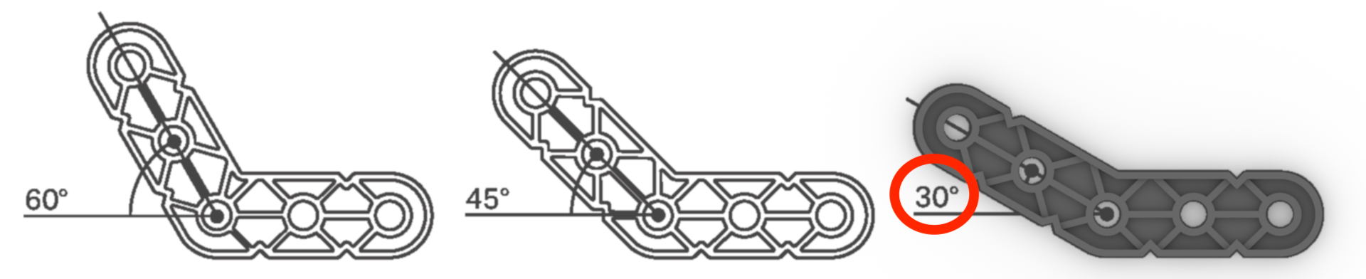

Балка с углом 30 градусов и пояснением, как измерить её с помощью распечатываемой линейки для деталей VEX IQ.
Измерьте специальные балки. Показанный пример — луч под углом 30°.

Измерение диаметра вала с шагом 8 мм с помощью распечатываемой линейки для деталей VEX IQ.
Использование шага для измерения длины вала. В этом примере показан вал с 8 шагами.

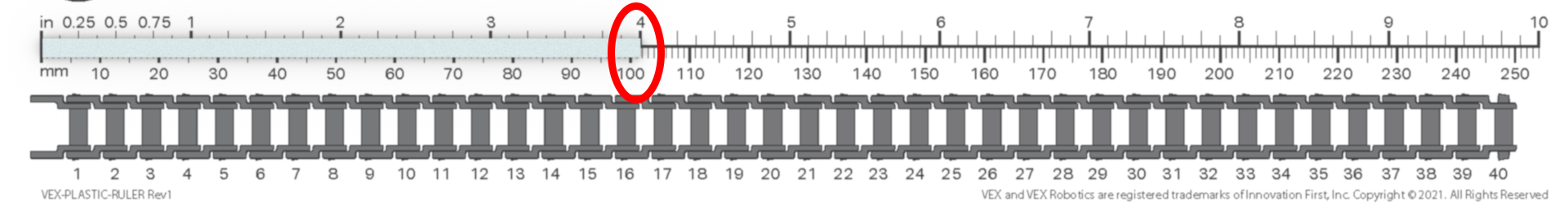

Распечатываемая линейка VEX IQ для измерения длины стержня 4 дюйма.
Использование дюймов/миллиметров для измерения длины вала. В этом примере показан вал диаметром 4 дюйма (4 дюйма/102 миллиметра).

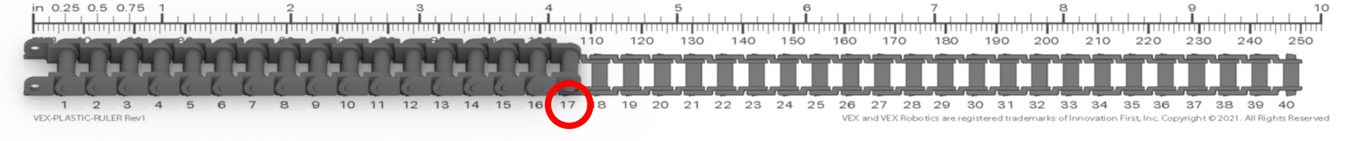

Размеры звеньев цепи VEX IQ указаны на распечатанной линейке для деталей.
Измерение количества звеньев цепи в системе цепь/звездочка.
