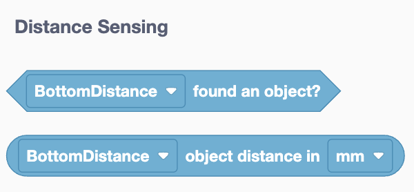

Датчик расстояния
На передней панели Virtual Disco имеется один датчик расстояния .
Скриншот интерфейса VEXcode VR, демонстрирующий среду программирования виртуального робота с возможностями блочного кодирования, предназначенную для обучения концепциям кодирования и принципам робототехники в образовании STEM.
Датчик расстояния сообщает, находится ли объект близко к датчику, а также приблизительное расстояние от передней части датчика до объекта в миллиметрах или дюймах.
Скриншот интерфейса VEXcode VR, демонстрирующий возможности блочного кодирования и виртуального робота, иллюстрирующий среду программирования для изучения концепций кодирования в контексте VRC Spin Up (2022–2023).
Датчик расстояния на передней части Disco можно использовать для определения того, находится ли диск перед впускным отверстием или примерно на каком расстоянии диски находятся на поле от датчика.
Более подробную информацию о датчике расстояния V5 . в статье библиотеки VEX.

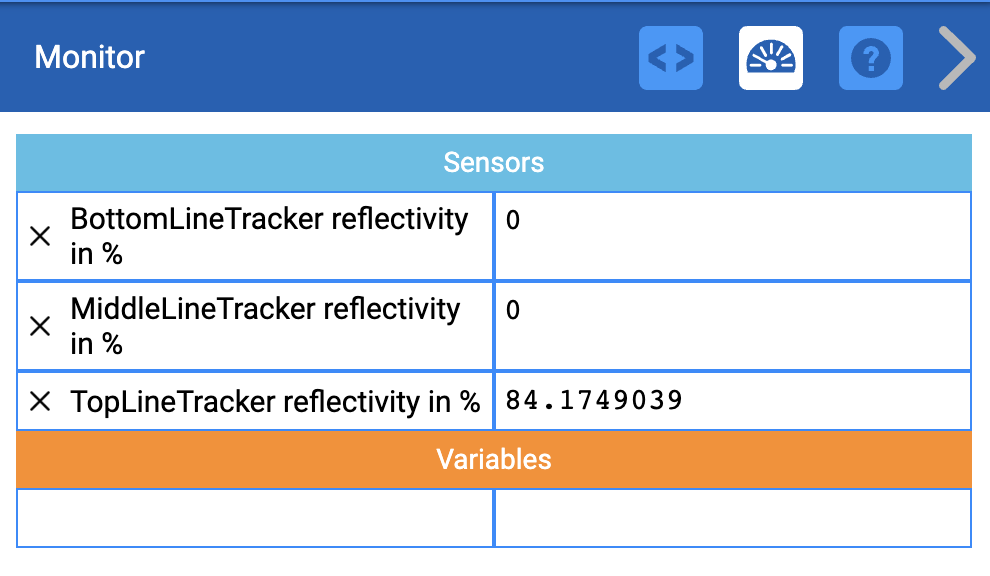

Три трекера Line Tracker расположены вдоль нижней части воздухозаборника Disco. Их можно использовать для определения положения дисков внутри впускного устройства и определения количества дисков, находящихся в настоящее время во впускном устройстве.
Скриншот интерфейса VEXcode VR, демонстрирующий среду программирования виртуального робота, включающую возможности блочного и текстового кодирования, позволяющие пользователям изучать концепции кодирования и принципы робототехники в смоделированной обстановке.
Трекеры линии представляют собой 3-проводной датчик, состоящий из инфракрасного светодиода и датчика инфракрасного света. Они измеряют отражательную способность поверхности. При кодировании средств отслеживания линий важно понимать различные значения отражательной способности, которые будут сообщаться в зависимости от окружающей среды. В этом примере в верхнюю часть воздухозаборника в данный момент загружен диск, поэтому Top Line Tracker сообщает о более высоком значении отражательной способности.
Чтобы узнать больше о линейных трекерах VEX V5, см. эту статью.
Чтобы узнать больше о мониторинге значений датчиков в проекте VEXcode VR (показанном на изображении), см эту статью.

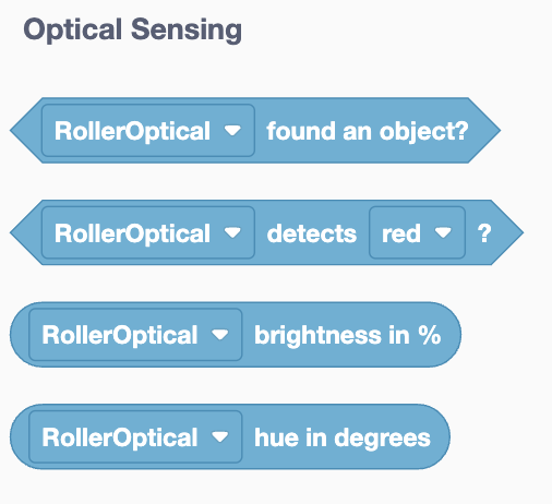

Optical Sensor сообщает, находится ли объект близко к датчику, и если да, то какого цвета этот объект.
Оптический датчик также может сообщать яркость и оттенок объекта в градусах.

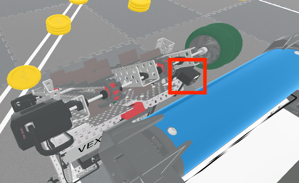

Оптический датчик расположен в верхней части Диско рядом с колесами. Этот датчик расположен на высоте роликов и используется для определения цвета каждого ролика.
Более подробную информацию об оптическом датчике в статье библиотеки.

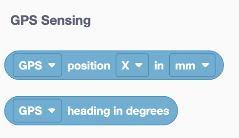

Датчик GPS может сообщать о текущем положении X и Y центра вращения Disco в миллиметрах или дюймах.
Датчик GPS также может сообщать текущий курс в градусах.
