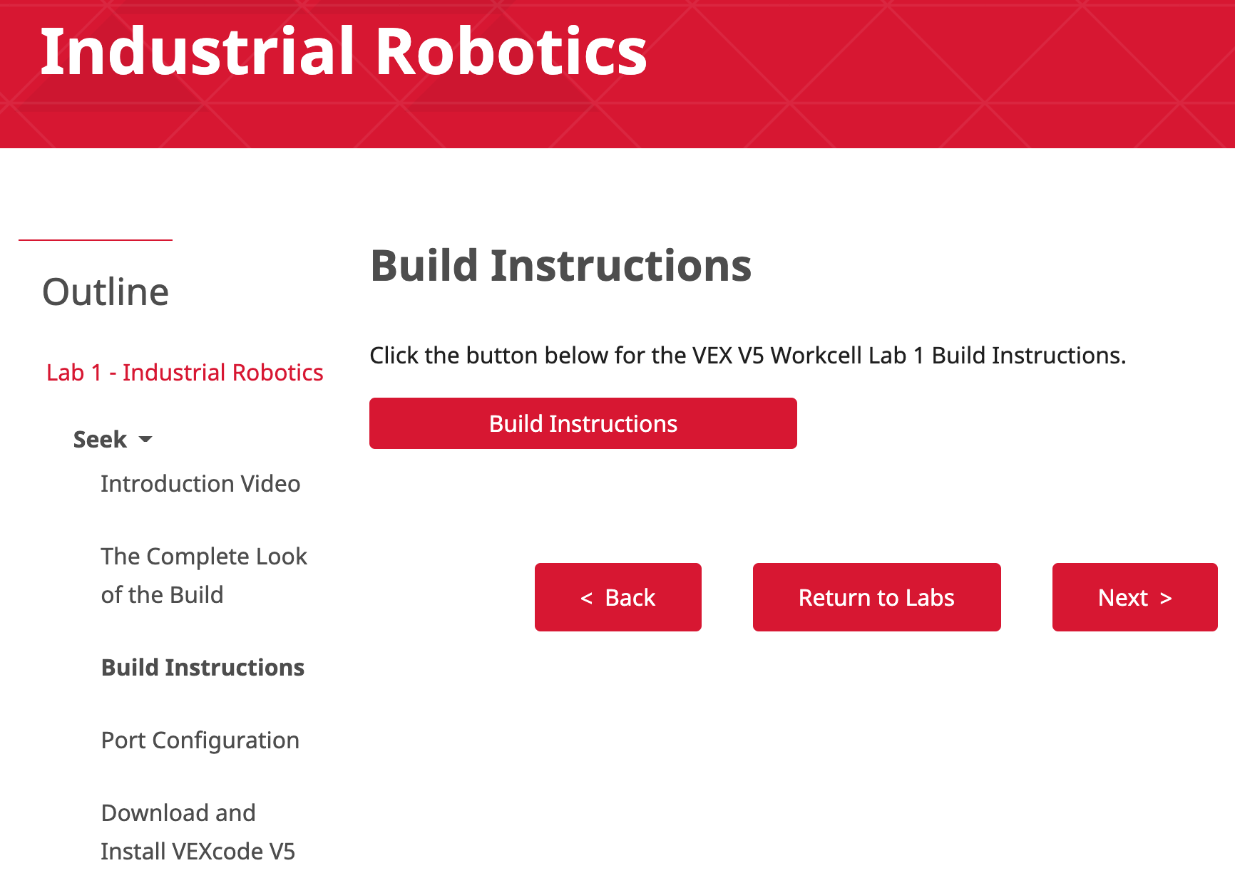

Инструкции по сборке, которые можно найти в разделе «Поиск» в лабораториях STEM V5 Workcell, содержат списки деталей и подробные иллюстрации, которые помогут учащемуся при сборке.

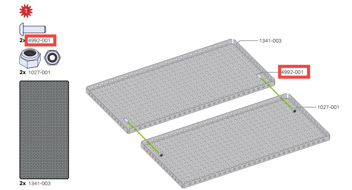

Инструкции по сборке, включенные в лабораторию STEM Labs V5 Workcell, включают номера деталей в списке деталей и на подробных иллюстрациях сборки. Это может помочь гарантировать, что строитель использует правильные детали при сборке, а также указать количество, необходимое для определенной детали. Это упрощает сборку, позволяя собрать все необходимые детали перед тем, как приступить к шагу, описанному в инструкциях по сборке.

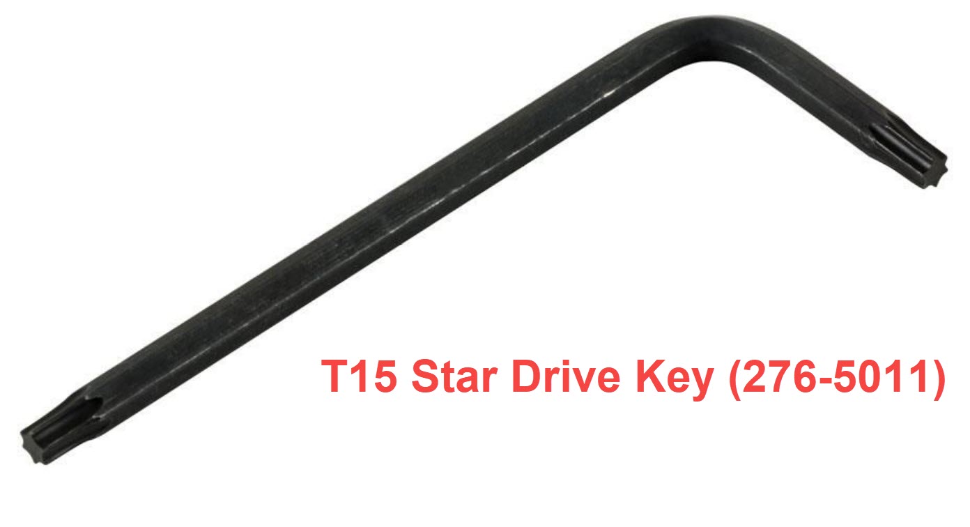

Инструменты , используемые для затяжки крепежных элементов, включают гаечные ключи, ключи со звездообразным шлицем и отвертки со звездообразным шлицем. Star Drives выпускаются в двух размерах. T15 Star Drive — больший из двух и используется с винтами, входящими в комплект V5 Workcell Kit. Привод T8 Star имеет меньшие размеры и используется для затягивания установочных винтов в втулках вала.

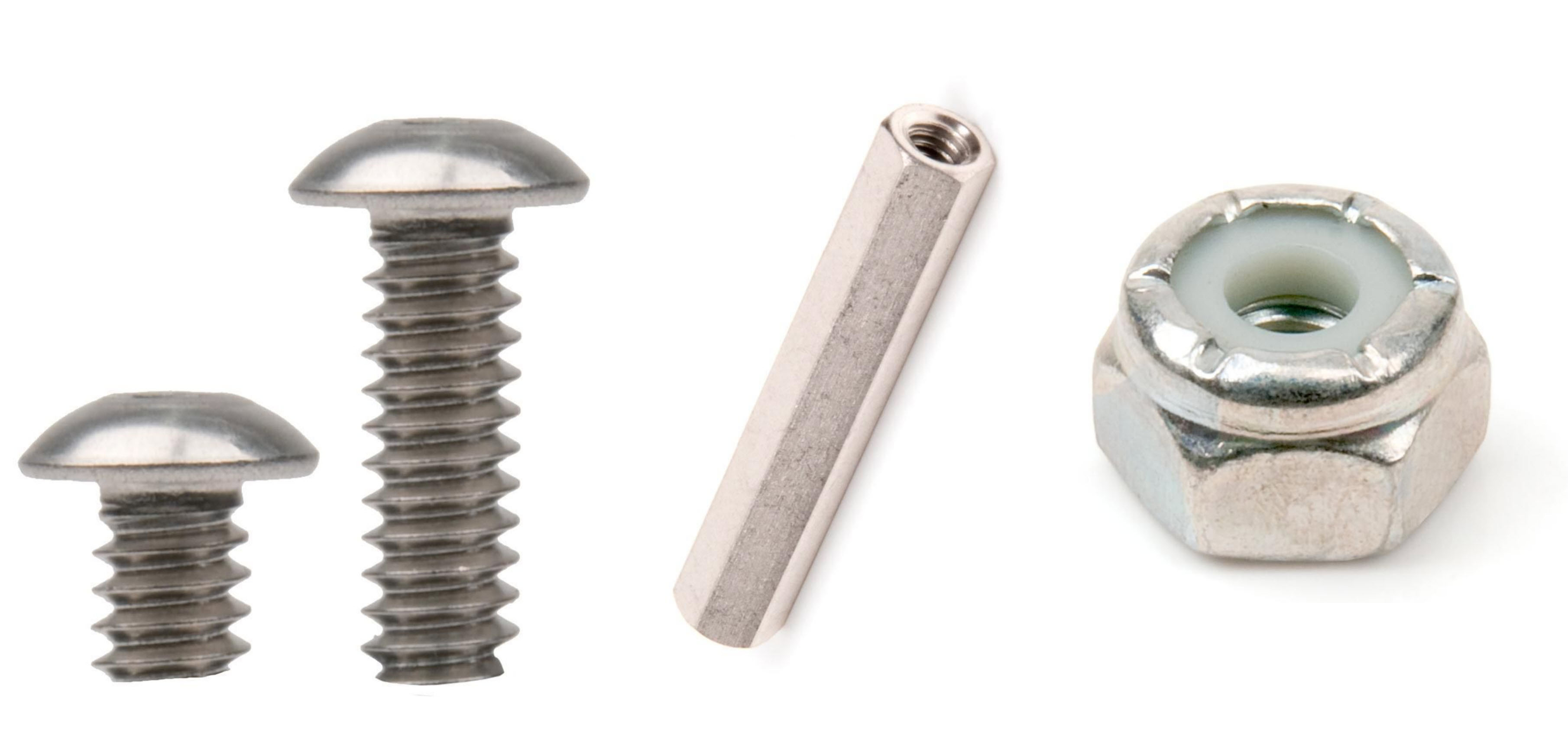

Винты, , стойкии , гайки можно собрать, затянув их вручную. Однако для затяжки этих креплений необходимо использовать гаечные ключи и ключи со звездочкой. Использование креплений V5 предоставит вам больше информации, которая поможет собрать вашу конструкцию.

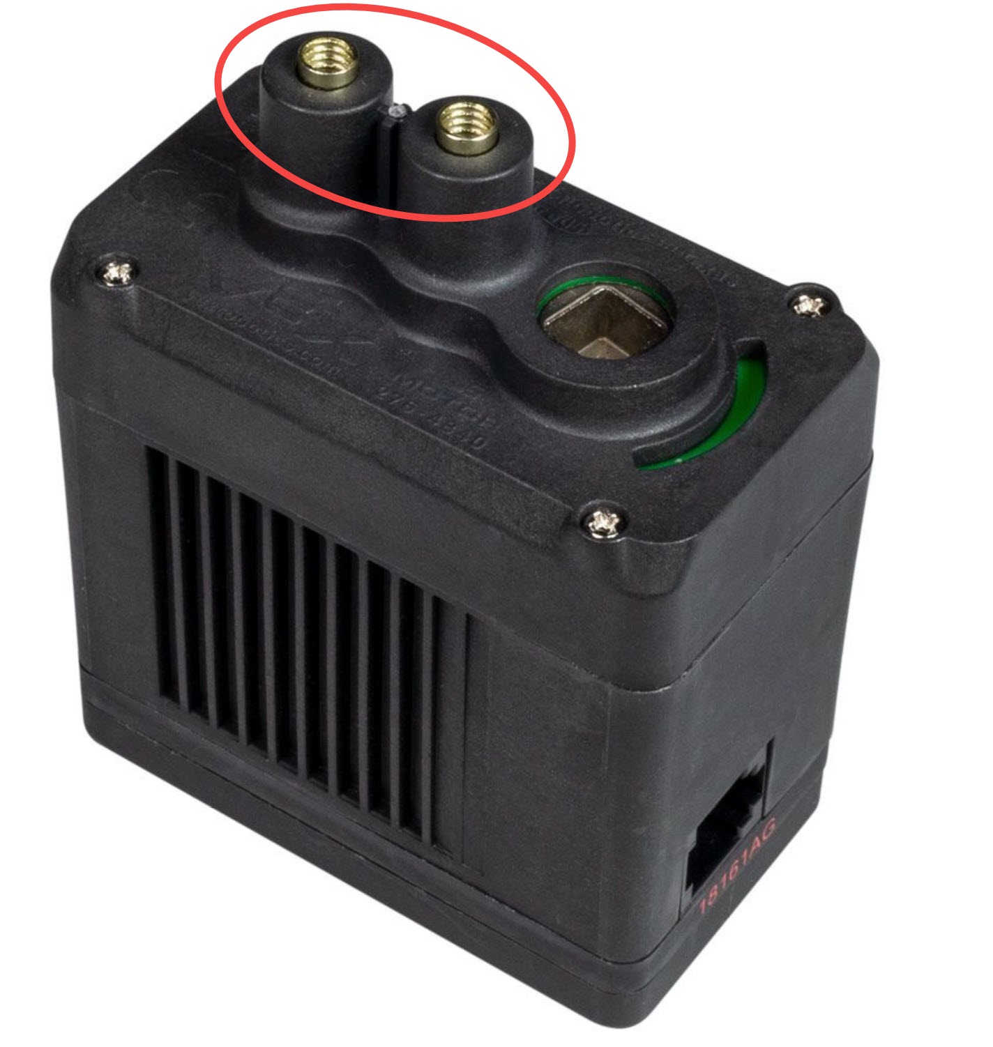

На рисунке показаны различные вставки двигателей для установки V5 Workcell в рамках программы профессионального и технического образования, иллюстрирующие различные типы и конфигурации, доступные для использования в робототехнических проектах.
Не затягивайте слишком сильно винты в резьбовых вставках #8-32 двигателя V5 Smart Motor . Это может привести к повреждению вставок.

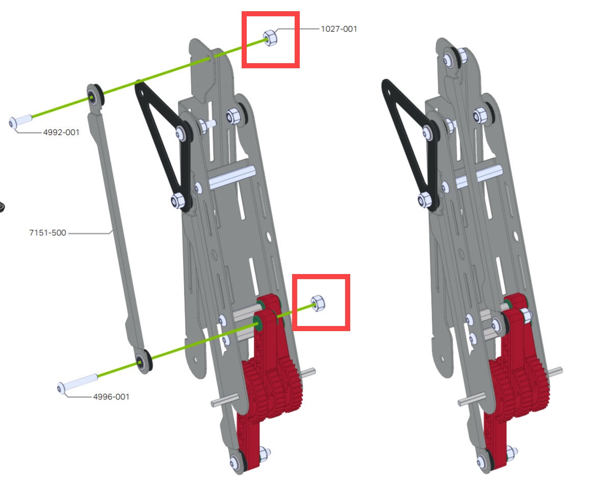

Не затягивайте слишком гайки с нейлоновой вставкой на шарнирных точках. Чрезмерное затягивание приведет к заеданию места соединения шарнира и затруднению его легкого вращения.
