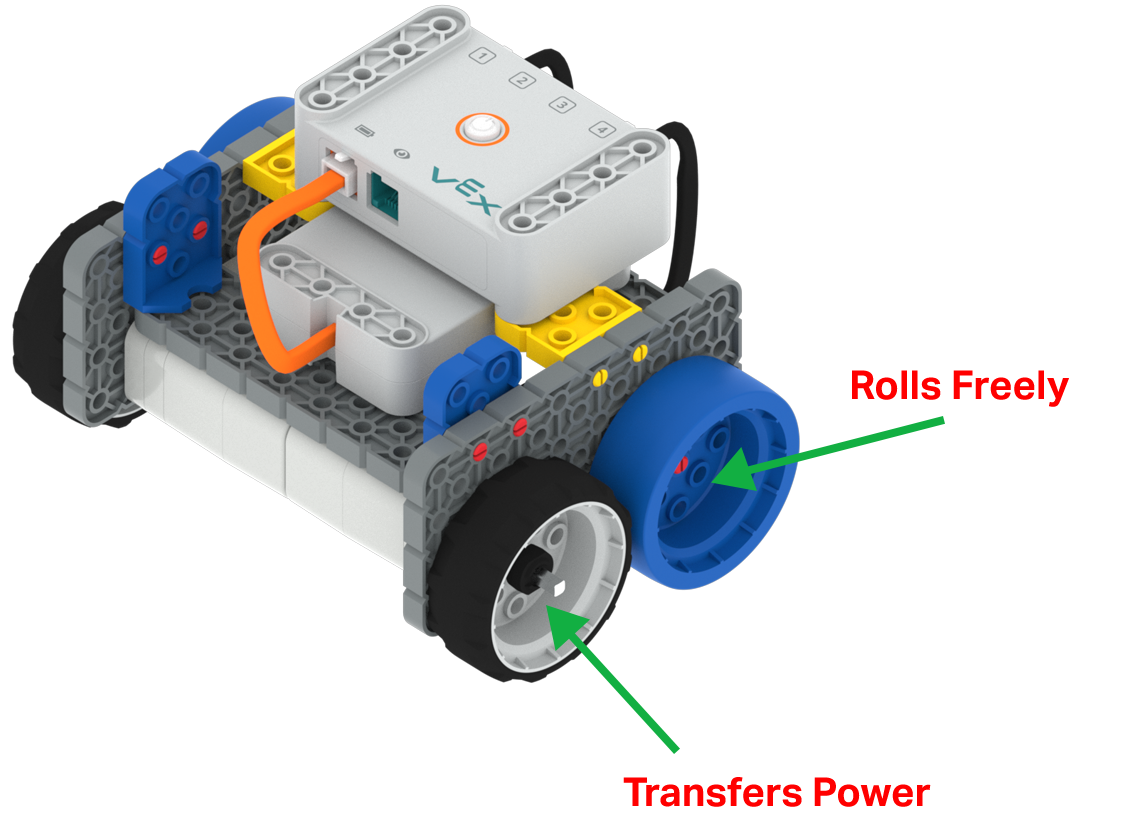

Схема робота GO Code Base со стрелками, обозначающими два типа его колес. Серые колесные детали передают энергию для приведения в движение робота, в то время как синие колесные детали вращаются свободно и не передают энергию.
Проект Code Base представляет собой очень хороший пример того, как работают колеса. Центральное круглое отверстие Blue Wheels проекта позволяет колесам свободно катиться. Центральные квадратные отверстия серых колес позволяют двигателям передавать мощность на валы, которые заставляют кодовую базу двигаться.

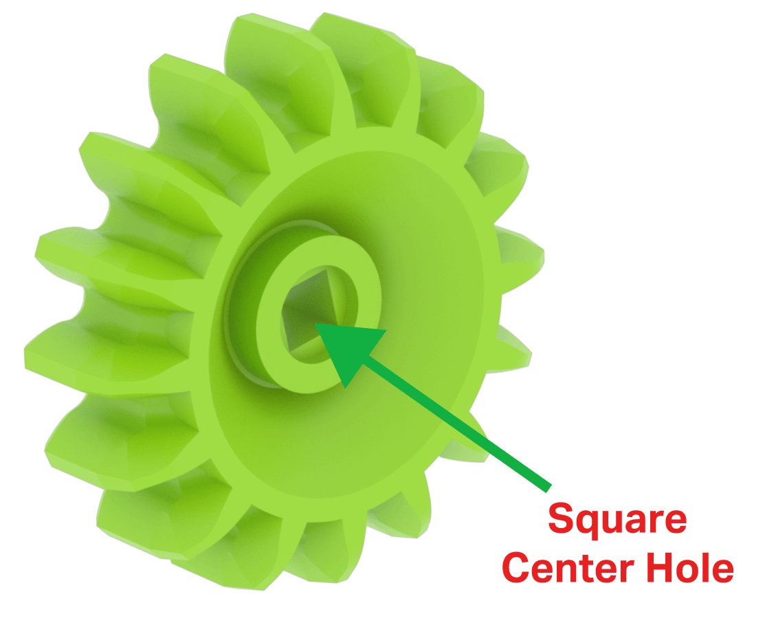

Зеленый механизм
Схема детали «Зеленая шестерня», на которой видно, что в ее центре имеется одно квадратное отверстие, предназначенное для оси шестерни.
Зеленая шестерня имеет 16 зубцов и центральное квадратное отверстие.

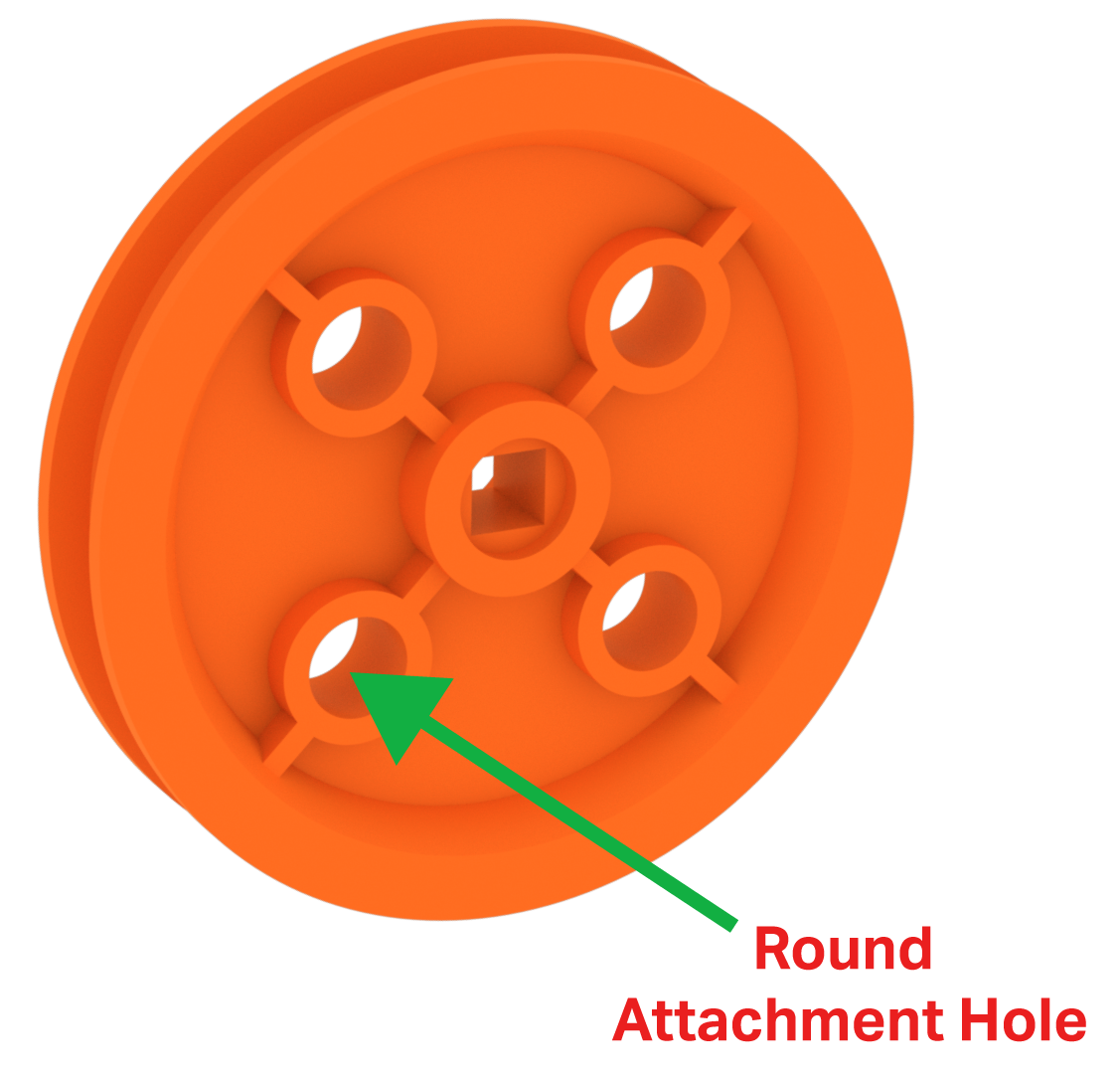

Схема оранжевого шкива, показывающая, что он имеет всего 5 отверстий. Все отверстия круглые, за исключением центрального отверстия, которое имеет квадратную форму и предназначено для оси шкива.
Шкивы – очень универсальные детали. Некоторые из вещей, для которых они могут быть использованы, включают в себя:
  • Колеса.
  • Шкивные системы.
  • Украшения.
Система VEX GO имеет шкивы двух размеров. Оба шкива имеют квадратное центральное отверстие, в которое можно вставить квадратный штифт/вал и обеспечить передачу мощности, заставляющую шкив вращаться. В состав шкивов входят:
  • Меньший зеленый шкив, который упоминался ранее в этой статье, можно объединить с шиной, чтобы создать небольшое колесо.
  • Оранжевый шкив большего размера с четырьмя круглыми отверстиями для крепления других частей к шкиву.

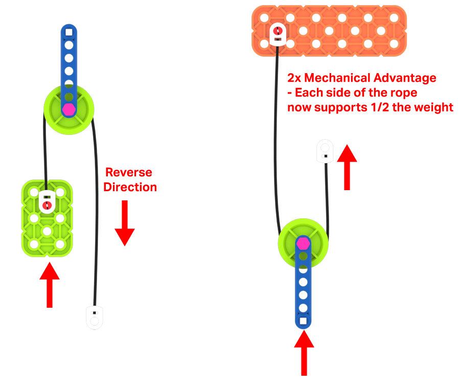

Схема, иллюстрирующая механику систем блоков с использованием зеленых блоков и канатов. На схеме показано, что веревка, прикрепленная к блоку, будет вращаться в противоположных направлениях с обеих сторон. Чтобы подтянуть вверх предмет, прикрепленный слева, нужно потянуть вниз правую сторону веревки. На схеме также показано, что блок с тросом, прикрепленным к якорю с одной стороны, будет иметь вдвое большее механическое преимущество, поскольку теперь каждая сторона троса несет половину веса.
Шкивы в системе VEX GO можно комбинировать с веревками для создания системы блоков. Система блоков может либо изменить направление силы, приложенной к веревке, либо увеличить ее механическое преимущество.
