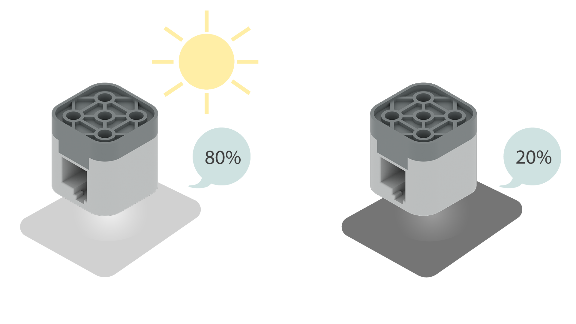

Схема работы цветового датчика, который обнаруживает яркую поверхность и выдает значение 80%, а затем обнаруживает темную поверхность и выдает значение 20%.
В режиме яркости датчик цвета используется для определения интенсивности всего света в окружении робота. Чем больше света достигает датчика цвета, пока он активен, тем выше процентное значение, отправляемое в мозг робота.

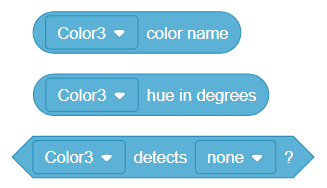

Три блока цветового датчика VEXcode IQ. Первый параметр — это цвет блока, который отображает название цвета Color3. Второй параметр — это оттенок блока, который отображает оттенок Color3 в градусах. Третий блок — это блок «Цвет определяется», в котором написано: «Color3 не определяет ничего?»

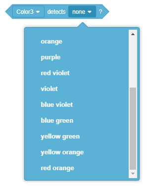

Датчик цвета может сообщать об воспринимаемом цвете либо как значение цвета, либо как значение оттенка.
VEXcode IQ Color обнаруживает блок с текстом "Color3 ничего не обнаруживает"? Открывается выпадающее меню «Цвет» блока, в котором отображается список цветов, которые блок может распознать. В списке указаны следующие цвета: оранжевый, фиолетовый, красно-фиолетовый, фиолетовый, сине-фиолетовый, сине-зеленый, желто-зеленый, желто-оранжевый и красно-оранжевый.
Цветовые значения.Перечислено 14 цветов, которые может обнаружить датчик цвета. В изображении блока отсутствуют следующие цвета: красный, зеленый, синий, белый и желтый.
Диаграмма цветового тона, демонстрирующая, как 360 градусов соотносятся с цветовым тоном. Красный цвет соответствует 0 градусам, зеленый — 120 градусам, а синий — 240 градусам.
Значения оттенка.Значения оттенка похожи на значения цвета, но числовые. Значение оттенка варьируется от 0 до 360, как и в градусах. Перечисленные выше значения цвета имеют свои собственные эквивалентные диапазоны значений оттенка.

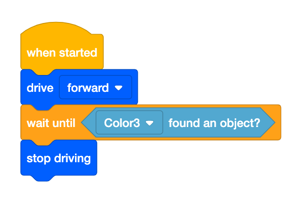

Блок <Found an object> — это логический блок репортера, который сообщает об истинном или ложном условии. Логические блоки, такие как блок <Found an object> , помещаются внутри блоков с шестиугольными (шестисторонними) входами для других блоков.
Логический блок <Found an object> сообщает «истина», если «истина», если датчик цвета обнаруживает объект, и «ложь», если датчик этого не делает. Чтобы узнать больше о логических блоках, посетите статью Помощь или формы блоков и их значение.
Проект VEXcode IQ Blocks, в котором используется датчик цвета для движения вперед до тех пор, пока не будет обнаружен объект. Проект гласит: «При запуске двигайтесь вперед, подождите, пока Color3 обнаружит объект, а затем остановитесь».
В этом примере блок <Found an object> используется для обнаружения близости вместе с блоком [Подождать, пока] чтобы заставить робота двигаться вперед до тех пор, пока не будет обнаружен объект.

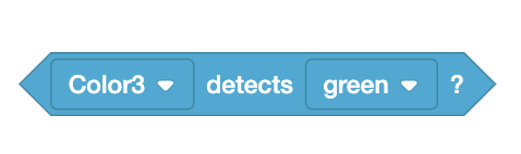

VEXcode IQ Color обнаруживает блок, который считывает Color3, обнаруживает зеленый цвет?
Блок <Color detects> также является логическим блоком репортера, который сообщает об истинном или ложном условии. Блок <Color detects> сообщает «истина», если «истина», если датчик цвета обнаруживает выбранный цвет, и «ложь», если датчик обнаруживает любой другой цвет. Чтобы узнать больше о логических блоках, посетите статью Помощь или формы блоков и их значение.
Проект VEXcode IQ блокирует использование датчика цвета для движения вперед до тех пор, пока не будет обнаружен зеленый цвет. Проект гласит: «При запуске двигайтесь вперед, подождите, пока Color3 не обнаружит зеленый свет, а затем остановитесь».
В этом примере блок <Color detects> используется вместе с блоком [Подождать, пока] чтобы заставить робота двигаться вперед до тех пор, пока датчик цвета не обнаружит зеленый объект. После этого робот прекратит движение. Это показано в первом видео выше.

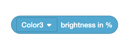

VEXcode IQ Яркость блока, который считывает яркость Color3 в %.
Блок (Яркость) сообщает количество света, обнаруженное датчиком цвета. Это репортерный блок, используемый внутри других блоков с круглыми пробелами.
Блок (Яркость) сообщает диапазон от 0% до 100%.

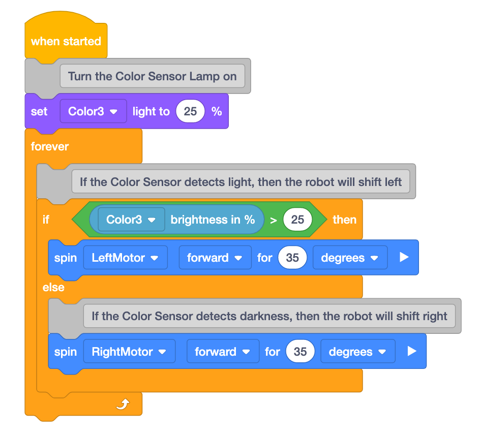

Проект блоков VEXcode IQ, в котором для отслеживания отмеченной линии используется направленный вниз датчик цвета. Проект гласит: При запуске установите яркость Color3 на 25%. Далее, если яркость Color3 в % больше 25, то вращаем LeftMotor вперед на 35 градусов, в противном случае вращаем RightMotor вперед на 35 градусов.
В этом примере блок (Яркость) используется для того, чтобы робот обнаруживал линию и следовал ей, как показано во втором видео выше.

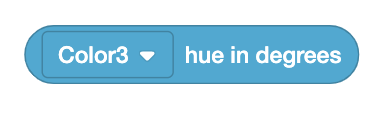

VEXcode IQ Оттенок блока, который считывает оттенок Color3 в градусах.
Блок (Оттенок) сообщает оттенок цвета, обнаруженный датчиком цвета. Это репортерный блок, используемый внутри других блоков с круглыми пробелами.
Блок (Яркость) сообщает диапазон от 0 до 360.

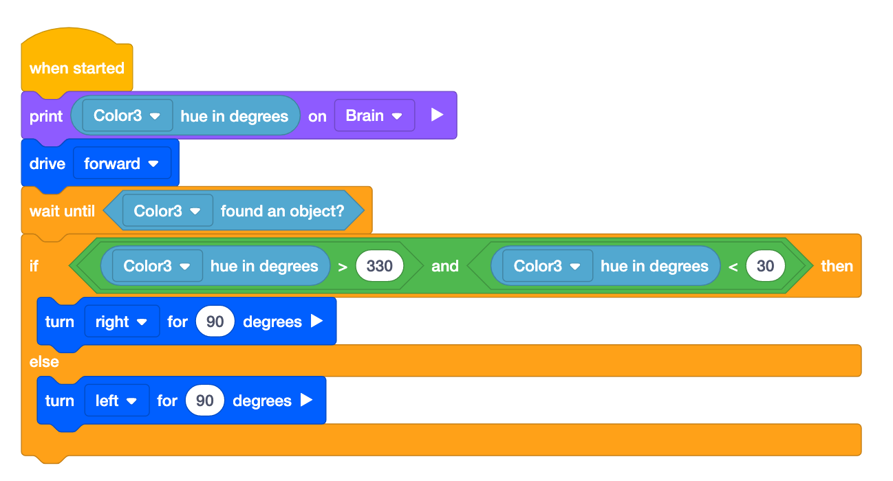

Проект блоков VEXcode IQ, в котором используется оптический датчик для движения вперед до тех пор, пока не достигнет объекта, а затем поворот направо, если он красный, или налево, если нет. Проект гласит: При запуске выведите оттенок Color3 в градусах на Brain, двигайтесь вперед, а затем ждите, пока Color3 не найдет объект. Если оттенок Color3 в градусах больше 330, а оттенок Color3 в градусах меньше 30, то поверните направо на 90 градусов, в противном случае поверните налево на 90 градусов.
В этом примере блок (Оттенок) используется для того, чтобы робот проверял диапазон значений оттенка, соответствующих красному цвету, и поворачивал направо на 90 градусов, если эти значения обнаруживаются датчиком. Если будут обнаружены какие-либо другие значения оттенка, робот повернет влево на 90 градусов.
Блок (Оттенок) может быть полезен, когда роботу необходимо обнаружить определенные цвета, когда условия окружающего освещения могут быть непостоянными.
