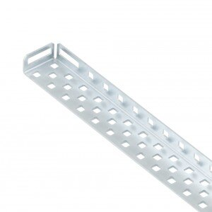

Какие типы металлических конструкций будут использоваться для сборки шасси? VEX V5 предлагает множество вариантов исполнения из стали и алюминия. Доступны С-образные профили шириной с 5 и 2 отверстиями из стали и алюминия. Доступны алюминиевые С-образные профили шириной с тремя отверстиями. Чем шире С-образный профиль, тем меньше вероятность его изгиба или скручивания, однако шасси будет тяжелее. Имеются уголки как из стали, так и из алюминия с квадратными отверстиями, а также стальные уголки с прорезными отверстиями. Уголки идеально подходят для крепления и поддержки башен. Стальной уголок с прорезными отверстиями позволяет выполнять соединения, не расположенные под углом 90 o. Рельсы доступны как из стали, так и из алюминия. Рельсы имеют концевые соединители, которые обеспечивают дополнительную точку соединения. Рельсы — один из видов металлоконструкций, входящих в комплект шасси.

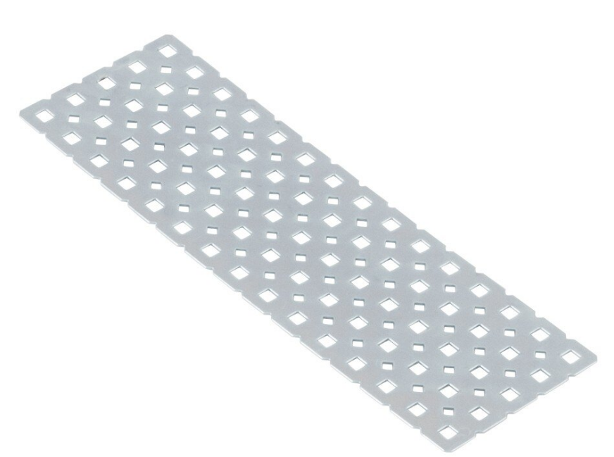

Следует отметить, что металлические пластины и металлические стержни (которые также доступны как из стали, так и из алюминия) не были включены в это обсуждение деталей из конструкционного металла. Это связано с тем, что пластины и стержни не содержат материала, который простирается по всем 3 (X, Y,&Z) пространственным осям и, следовательно, не обладают достаточной структурной прочностью, чтобы использоваться в качестве основного компонента шасси. Однако эти металлические детали могут выполнять некоторые очень важные функции в шасси, такие как:
  • Пластины и стержни могут использоваться для поддержки и соединения других структурных компонентов с целью придания жесткости шасси.
  • Стальные пластины или стальные стержни можно монтировать заподлицо с алюминиевой конструкцией для усиления ее квадратных отверстий, когда через отверстие вставляется вал или винт, а на вал/винт оказывается большая нагрузка.
  • Пластины и планки могут обеспечить плоскую поверхность на шасси для монтажа таких компонентов, как мозг робота V5, радиостанция робота V5 и аккумулятор робота V5.
