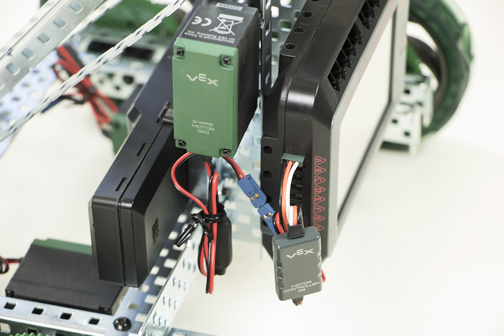

Шаг 4: Подключение блока управления робота V5
Контроллер двигателя 29 подключается к порту A на боковой стороне блока управления, а затем к расположенному рядом двигателю 393.
  • Если это еще не было, подключите батарею робота V5 к мозгу и включите мозг робота V5.
  • При использовании двигателей VEX 393 используйте контроллер двигателя 29 для подключения двигателей к мозгу робота V5 через 3-проводные порты, помеченные от A до H.
  • При использовании устаревших датчиков VEX EDR подключите их к 3-проводным портам с маркировкой от A до H.
    • Коснитесь экрана «Информация об устройстве», а затем экрана «3-проводные порты» (в форме звездочки в треугольнике), чтобы проверить правильность подключения датчиков.
