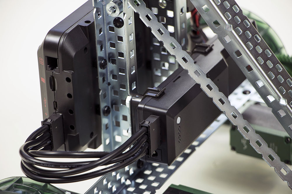

Шаг 2: Установите зажимы для батареи V5.
Крупный план зажимов батареи, прикрепленных винтами и гайками с противоположной стороны С-образного профиля за блоком управления робота Clawbot.
  • Прикрепите два зажима для аккумулятора V5 в нижней части внутренней стеновой конструкции манипулятора Clawbot.
Шаг 3: Закрепите батарею робота V5 в зажимах.
Батарея вставляется в батарейные зажимы на роботе-манипуляторе.
  • Вставляйте аккумулятор в зажимы до тех пор, пока не услышите и не почувствуете, что он встал на место.
Шаг 4: Подключите аккумулятор робота V5.
Кабель соединяет батарею с блоком управления.
  • Подключите аккумулятор к роботу-мозгу V5 с помощью кабеля аккумулятора.
